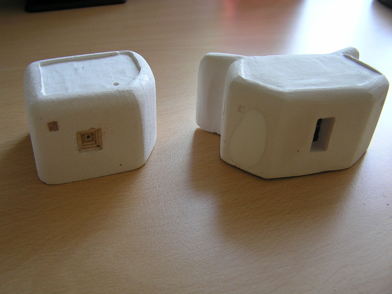

Tak sem dávám takovej postup letem světem..ještě nejni tak ze čtvrtky hotovej.Přijmu všechnu kritiku PDT_Armataz_01_01

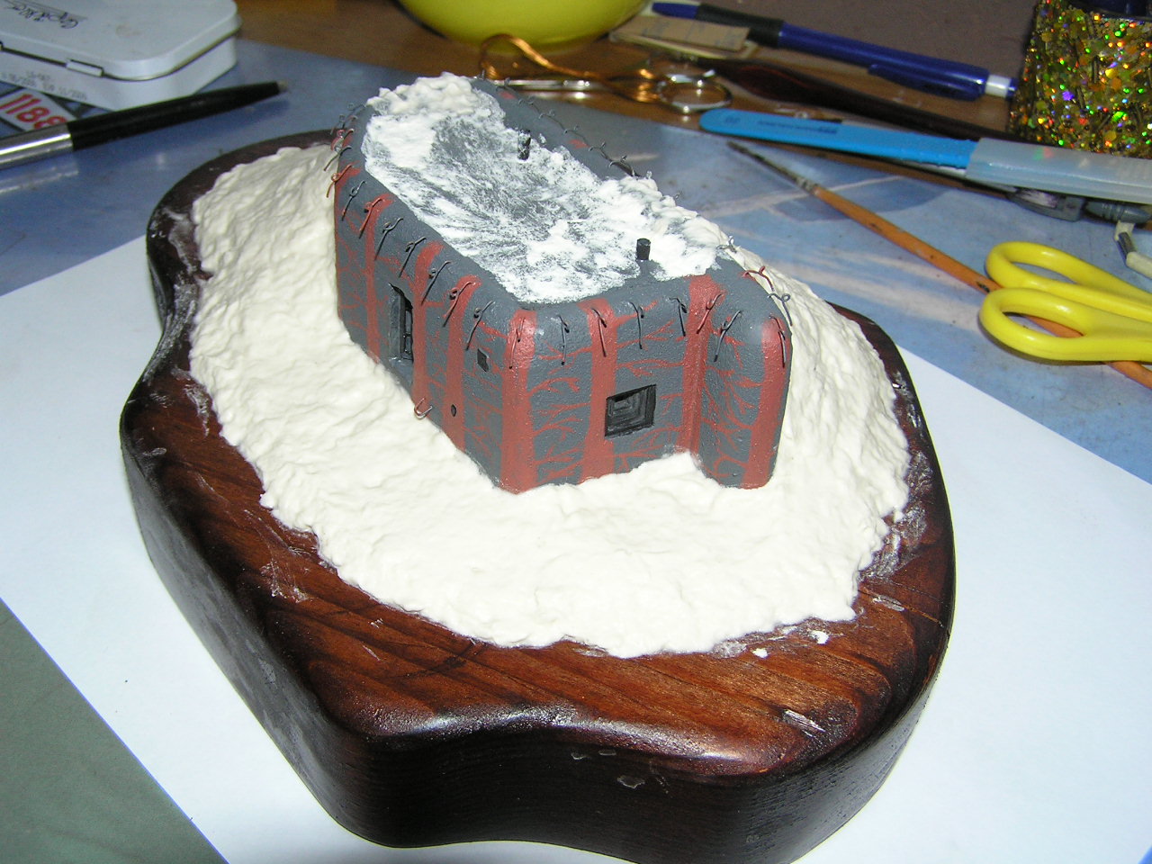

omítka pomocí hladký mouky
Podložka vyšla taknějak podle obrysu ČR
papírmašé

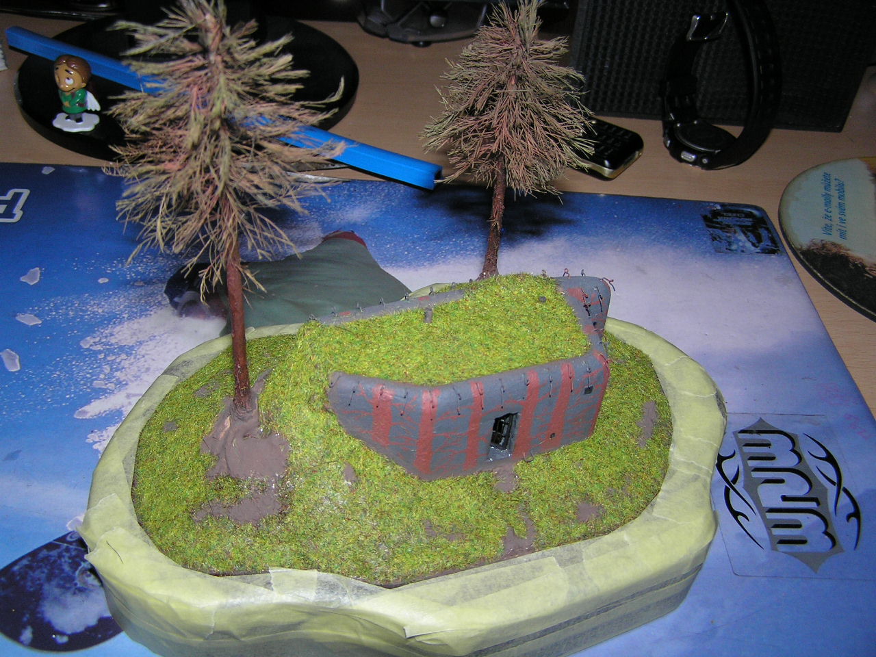

celý pohled

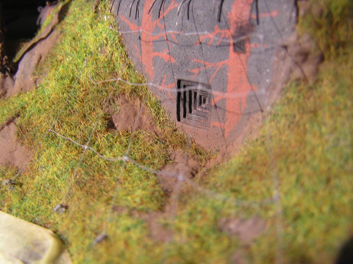

Maskovací síť2
Maskovací síť

Vída, jak se nám to pěkně propojuje s modelforem PDT_Armataz_01_01 . Velmi pěkné... z čeho budeš tvořit foliáž na drátěnou masku ???

No, asi tam nacpu zbytky asparagusu z těch stromů ale netušim jak moc a do jaký míry to bude věrohodný

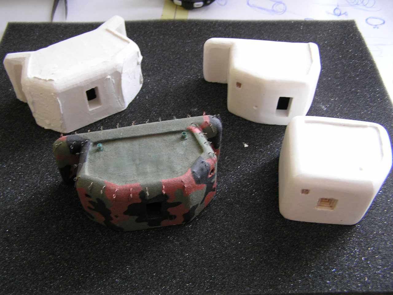

DEsperado: Forma z kladívkový čtvrtky nebo tvrzeného kartonu a zalitá sádrou. nic složitýho, akorát ta rádoby forma je pak na vyhození PDT_Armataz_01_02 , Bohužel fotky už nemám

Možnost jak ochránit papírovou formu před vlhkou sádrou: Stranu, která přijde do styku ze sádrou naimpregnovat nebo nastříkat syntetickou barvou. Tím bude ochráněna pro další použití.

chtěl bych se optat na tu síť, čeho je vázaná, nebo se dá někde zakoupit??

Příspěvekod Joey » 08.čer 2009 21:22
Ta síť je z tenoučkýho měděnýho drátu. Z cívky od starýho rádia myslim.
Příspěvekod kounitz » 08.čer 2009 21:31
mischacek píše:chtěl bych se optat na tu síť, čeho je vázaná, nebo se dá někde zakoupit??
Slabé drátky se dají vyndat z nefunkční elektroniky (stará sluchátka, rádia a atd.). Dost věcí pro stavbu modelu se dá použít z domova či dílny.

Příspěvekod Chomutovák » 09.čer 2009 08:58
mejlepsi je stare trafo. Je v nem halda dratu ruznych prumeru.

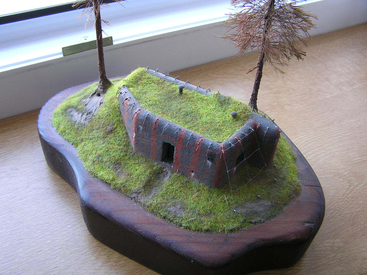

B1- konec .. trvalo to dost dlouho než jsem se odhodlal to dodělat
Další na řadě jsou A-160, E, D, A-140, A-160 (prefabrikace)

Je to moc pěkné kolego, hlavně se vám podařilo pěkně vystihnout terén. Jako živé. PDT_Armataz_01_34
