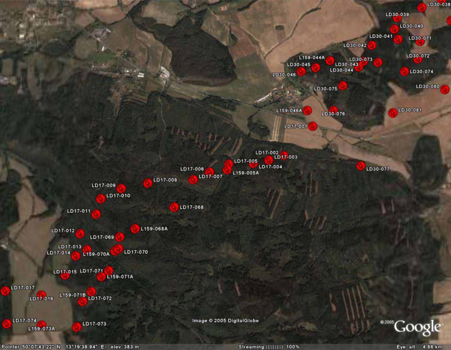

Příspěvekod Sýkora O.M.S. » 11.led 2006 17:20
Zdá se, že nový Touratech si dobře rozumí s Google Earth. Na obrázku je linie LO přes silnici na Karlovy Vary. Vpravo nahoře vrch Kapucín, vlevo dole Malměřický les.
