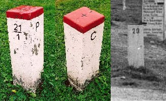

Příspěvekod Jirka K5 » 14.říj 2006 09:17
Při procházení map na mapy.opevneni.cz jsem narazil na následující problém. Na mapě 1:75000 jsou hranice značeny dle obrázku číslo 1. Na některých místech (zejména v místě lomení hranice) je čára přerušena bílým kolečkem (viz obrázek číslo 2).
Je možné, že jsou takto značeny jednotlivé hraniční kameny? Vycházím z toho, že na současných mapách 1:50 000 (edice KČT) kameny značené jsou a dokonce jsou u nich uváděna i jejich čísla.
Máte k tomu někdo nějaký poznatek?
Děkuji
Jirka
Hranice normální
Hraniční kameny?

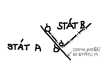

Nezdají se Vám označené značky (pomyslné hraniční znaky) stejné? Pokud by ta značka znamenala hraniční znak potom by ten vlevo byl mimo hranici??? I když zase ve vysvětlivkách u těchto map je tato značka nazvaná "hraniční značka" PDT_Armataz_01_16
Příspěvky: 2177
Bylo poděkováno: 19 krát
Příspěvekod Jiří Novák » 14.říj 2006 18:17
Pokud hranice kopíruje nějakou komunikaci, potok atd., často hraniční značka vlevo nebo vpravo od cesty označuje, kterého státu cesta.... atd. není.
Ty dvě značky hned vedle sebe mohou označovat průjezd cesty při styku s hraniční čarou.

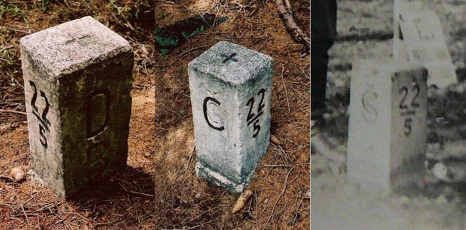

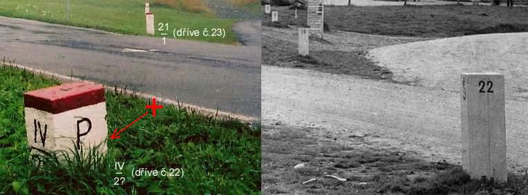

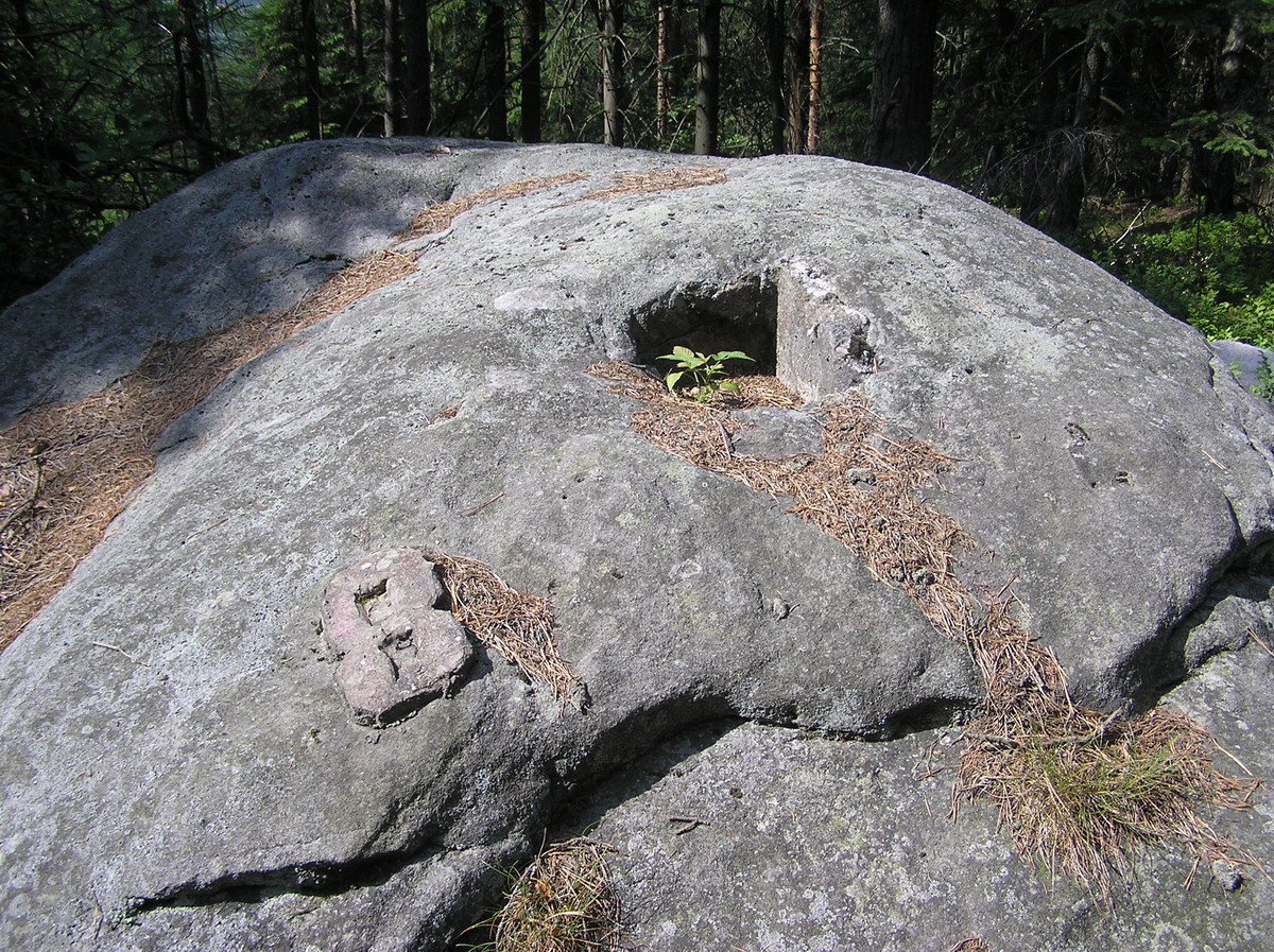

Příspěvekod Martin » 07.dub 2007 16:58
Já bych v tom číslování nějakou převodní konstantu nehledal. A nebo bude tak konstatntní jako je konstantní např. sluneční konstanta (ve skutečnosti kolísá).
Dole příklad z Pomezních bud. Pozoruhodné je tam právě to přitesání nožičky k písmenu D čímž se z toho stalo písmeno P. Navíc křížek s naznačením dalšího průběhu hranice se v Krkonoších používal a tak se domnívám, že minimálně tento kámen je původní (včetně toho co výše nafotil Vláďa).
Z fotek je i vidět, že patník IV/2? je posunut a o cca 45 st. pootočen.

Příspěvekod Sýkora O.M.S. » 09.dub 2007 20:44
Martin píše: ...Pozoruhodné je tam právě to přitesání nožičky k písmenu D čímž se z toho stalo písmeno P...
Otázkou je, zda tam vůbec kdy písmeno D bylo PDT_Armataz_01_18
P.S. Jinak ten otazník ve zlomku IV/2? je jednička, takže IV/21

Příspěvekod Martin » 11.dub 2007 10:18
Sýkora O.M.S. píše:Otázkou je, zda tam vůbec kdy písmeno D bylo PDT_Armataz_01_18
A co by tam dle tvého názoru mělo být za písmeno?
Zatím mám doloženo z dobovek používání dvojpísmenného označení DS - Deutschland-Sachsen z Krušných hor a části Šluknovského výběžku. V Českém lese (i Šumava ale to si teď nevybavuji) se používá na starých kamenech DB - Deutschland-Bayern (a nebo to je Deutsche Bahn PDT_Armataz_01_11 ). Tedy vždy první písmeno je stát a druhé spolková země. V úseku severní a severovýchodní čechy a severní morava by ale podle tohoto schematu vznikla duplicita označení DS zde ve smyslu Deutschland-Schlesien jelikož je tu Slezsko. Proto se domnívám, že bylo zvoleno jen samotné D. Navíc to domělé P na tom patníku je tak divné, že to nemůže být nic jiného než D s dotesanou nožičkou.
Vycházím ale z toho co jsem nešel v terénu a na dobovkách. Archivní prameny mi chybí.
Naposledy upravil(a) Martin dne 11.dub 2007 10:24, celkem upraveno 1 x.
Jirka K5
Příspěvky: 1933
Příspěvekod Jirka K5 » 11.dub 2007 10:23
Martin píše:V úseku severní a severovýchodní čechy a severní morava by ale podle tohoto schematu vznikla duplicita označení DS zde ve smyslu Deutschland-Schlesien jelikož je tu Slezsko. Proto se domnívám, že bylo zvoleno jen samotné D. Navíc to domělé P na tom patníku je tak divné, že to nemůže být nic jiného než D s dotesanou nožičkou.
Mám ze severní Moravy stejné zkušenosti a podporuju názor Martina. Ono je evidentní i podle velikosti písmene, že to původně bylo D a prostě k němu přitesali nožičku.
U těchto patníků je ale původné číslování překryto omítkou s napsaným novým číslem, takže i když víme, že se jedná o původní patník, tak v našem problému nám moc nepomůže.

Příspěvekod Martin » 11.dub 2007 10:37
Bohužel i kdyby tam to původní číslo bylo zachováno tak to ještě neznamená, že tam ten patník stojí na původním místě. Tahle perlička jako jeden příklad za všechny. Ten patník na dobovce stojí za plotem v nějaké zahradě spolu s poničeným hraničním sloupem a celulí Clo/Zoll. Ta zahrada a okolí je na relativní rovině, kdežto současné fotky jsou z úpatí kopce 817 Eulenberg.
