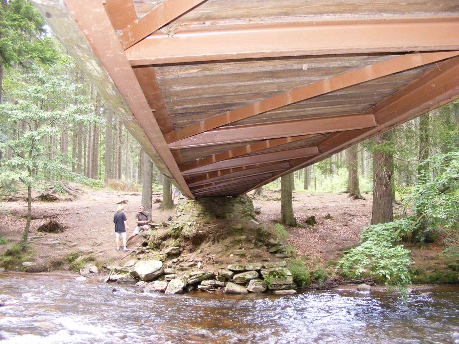

No dle těch fotek to poškození je opravdu fatální a znemožňuje používání pro daný účel. Ale jestli se nepletu, tak zlomené jsou v podstatě jenom asi dva nebo tři trámy, což by nemusela být až tak náročná oprava. Zajištění a srovnání celé konstrukce by nakonec asi vyšlo dráž než sama oprava. Samozřejmě je otázka, jestli v současné situaci bude mít obec vůbec nějaké volné finance na jakoukoliv opravu.
By mně docela zajímalo, co se tam stalo, že povolily prvky z dost kvalitního dřeva. Co sem tam byl naposledy, tak lávka nejevila ani žádné známky nějakých problémů, které by mohly něco předznamenat. Ale to je taky otázka roku 2005.
Příspěvekod Tulda » 17.zář 2009 19:21
Na první pohled nejeví dřevěné části známky hniloby, ale na prasklých částech je to horší. Jeden z ocelových nosníků je silně prohnutý, druhý je celkem v pořádku. Škoda, že při stavbě nepoužili silnější, které by zcela unesly konstrukci lávky nad nimi. Oprava bude v podstatě novostavba, neboť většina dřeva má už své nejlepší za sebou a nosníky se musí vyměnit.

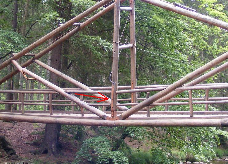

Ještě přidám fotku z července. Minulou neděli to bylo horší.
První fotka zobrazuje dodatečné ukotvení. V letošním roce totiž došlo k vytržení dřevěného "sloupu" z kování. Proto proběhla oprava dodatečnými ocelovými pásy. Bohužel pak praskla dřevěná výztuha a bylo vymalováno. Skoro to vypadá, že lávka byla výrazně přetížena na levé části a po opravě nevydržela jiná její část.

No právě. Celé to na mně působí ne jako působení času a hniloby, ale jako přetížení nebo jiný zásah. Hniloba a podobné kousky jsou řešitelné relativně malými zásahy a celkem rychlými, tohle je podle mne důsledek zanedbané údržby, neodborný zásah nebo užití lávky k účelu, na který nebyla navržena. Napadla mne i varianta, jestli na ni nespadl strom, ale to asi ne.

Předpokládám, že lávka byla navržena jako celek, to znamená že ocelová konstrukce nebyla určena k samostatné nosné funkci. Pokud by tak byla dimenzována, tak by lávka nevypadala jak vypadala. Právě v tom bylo pro mne její kouzlo. Dokonalá konstrukce ze dřeva s malou výpomocí ocele. Ale to znamená, že dřevěná část musí být řádně ošetřována a kontrolována. Ale to tady asi těžko může někdo chtít. To mně připomíná známého, který lobuje za to, aby se k prodávaným rodinným domům dával i návod k použití. Ale to už jinde jsme, to je jiná vesnice.

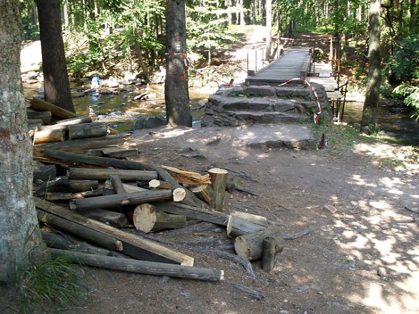

Mi to nedalo a znovu jsem dnes prozkoumal lávku. Je opravdu shnilá, až hrůza. Zákaz vstupu již zmizel a volně přes ni proudí davy návštěvníků. Bohužel už také očesali část zábradlí, které se nyní povaluje v korytu řeky. Vody teče jen poskrovnu, takže to ještě neodplavalo.

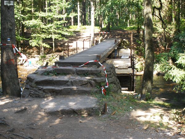

Příspěvekod Tulda » 28.čer 2010 07:37
Nemáte někdo zprávy, jak dopadla jednání ohledně případné reklamační opravy lávky? Koukal jsem, že již čile budují novou - resp. opravují starou, takže údolí Zemské brány opět dostane svoji neodmyslitelnou atrakci.

Příspěvekod pavel.ct » 05.črc 2010 21:09
Ano ano, ledy se hnuly...
Příspěvky: 4417
Příspěvekod (ossack » 05.črc 2010 21:36
No to je ale pro nějaký podvýživený pašeráky... light verze. To mě neunese :) Holt šetří se všude, i na pašeráckejch lávkách.

Příspěvekod pavel.ct » 06.črc 2010 14:35
Pro "přescenty" tam bude zbudován brod PDT_Armataz_01_28
