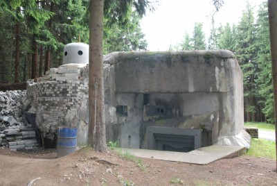

Joudys píše:mohu se zeptat co jste použili za ty kostky ...zámková dlažba ?,
Ano, vyřazená zámková dlažba, která by šla jinak do drtičky, nebo na skládku. Omlácená, počasím poněkud jetá, ale pro účely stavby ucha naprosto dokonalá. Nedovedu si to představit stavět z kamenů. Zde se dalo dokonale navazovat a ucho je tím pádem monolit bez děr.

Takže fotky z letošní hlavní akce jsou tam, kde mají být - tedy na webu R72. Je tam za poslední dva měsíce 68 fotek jen z budování ucha. Snad budou inspirací pro ostatní, je li teda zájem :)

O víkendu jsme pokračovali v letošních taškařicích na objektu.
Předně byl celý objekt po letech opět WAPkou očištěn od mechů a špíny (že tedy za těch pár let něco nabral).
Pokračovali jsme v zapravování děr, které jsou ve spodní části ucha po odstranění poničených kusů původního monolitu.
Nově postavené ucho bylo v horní části natřeno hydrofobizační látkou, zvon pak neméně speciální barvou.
Celkem vyschlý interiér zvonové šachty byl postupně čištěn od všudypřítomné betonové plísně.
Dobetonována podlaha nad studnou, kde byla původně vytržena pažnice a zel zde na Rokytnicku tak obvyklý otvor :-)

Musim smeknout, ten zvon to je parada, lepší jak originál PDT_Armataz_01_12 , a ty ostatni rekonstrukce, kloubok dolu, to jste si teda mákli a výsledek - senzace PDT_Armataz_01_01
