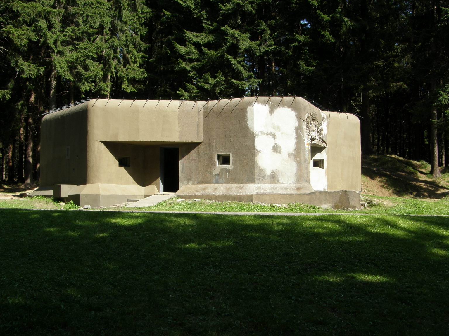

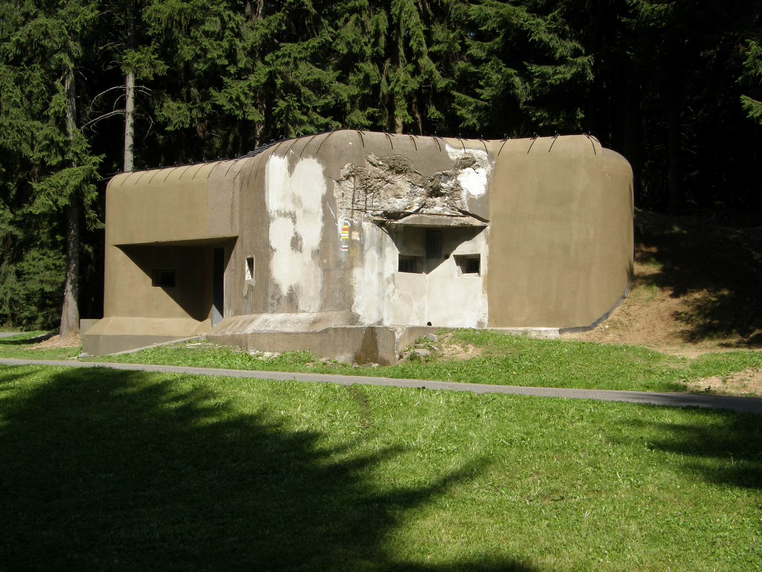

Nicméně to neznamená, že bychom nepracovali, naopak. Celá sobota byla věnována pokračování izolace stěn, konkrétně stěna levé kasematy včetně střílen a týlové stěny u vchodu (včetně krakorce). Dlužno dodat, že objekt zleva nyní vypadá až nezdravě plasticky, jako by byl zcela nový, možná ještě novější jak nový. Není to ale dovoz z Číny... PDT_Armataz_01_25

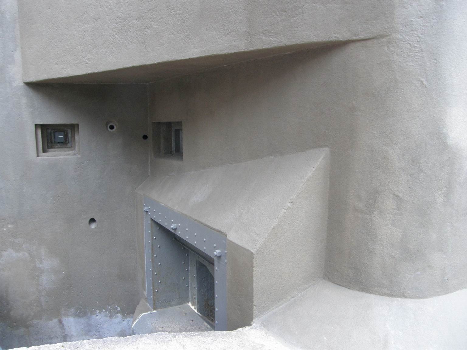

Na web 72 přidáno pár fotek z víkendové akce.
