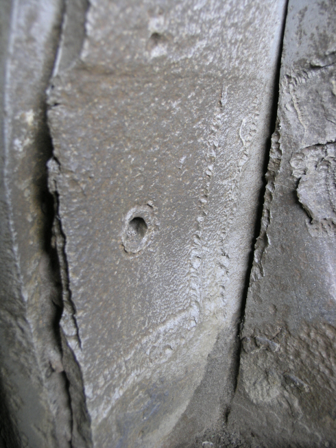

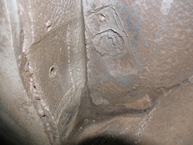

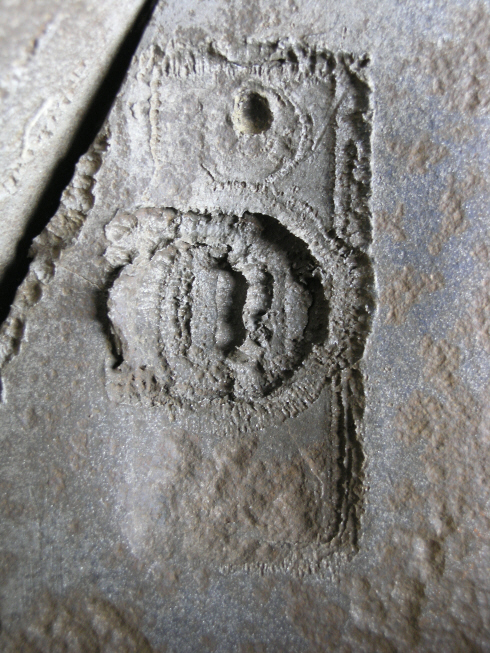

Milo,
mrkni na tu fotku, je to prostě divný. Mě to skoro připadá, že tam ten iniciátor nebyl?, protože ta krabice je obtisklá celým svým vrškem do toho rámu. Být tam iniciátor, tak by ten otisk vypadal možná jinak. Na druhou stranu zas ta kulatá díra je dost velká, aby se tam vpekla ta hliníková část nebo z čeho to ten iniciátor je. Fakt nevím. Ale to železo to tavilo pěkně.
Já teda bych každopádně neriskoval položit nálož a pak doufat, že cestou nahoru nitrem objektu někde nezakopnu a nepřerazím se na schodech či žebři. :-D

Příspěvekod Milo » 02.zář 2005 08:22
Tak na týchto fotkách je to vidieť vynikajúco. Iniciátor v náloži skutočne nebol, nálož bola tesne pritlačená na steny strieľne. Odpálené to mohlo teda byť iba pomocou tzv. počinovej náložky (napr. 200 g TNT), v ktorej bol naskrutkovaný iniciátor a ktorá bola položená na hlavnej náloži.
Zmeral som dĺžku zápalnice toho časového roznecovača. Je to 78 cm, čo zodpovedá oneskoreniu 97 sekúnd. Za ten čas by sa malo dať stihnúť vybehnúť do horného poschodia zrubu. Alebo to odpálili elektrikou.

Zítra dodám další fotky z podobných pokusů ze střílen N. Tam byly asi podobné nálože jen o něco menší (existuje li něco takového).
Mimochodem jak měli řešeno, aby nálož účinkovala na plochu, ke které je přiložena a neodlétla kamsi do volného prostoru když měla tu možnost? :) Možná se ptám blbě, ale pokud něco působí kamsi výbušnou silou a má to kam uniknout, tak se síla výbuchu dost rozptyluje. V tomto ohledu mě tak překvapuje "zatavení" obalu nálože do rámu střílny.
Mimochodem ta střílna dostala pokouřit určitě nejen touto náloží. Jednak je značně posekaná střepinami i na opačné straně rámu, další výbuch byl v DP u střílny a poměrně silná záležitost musela bouchnout i uvnitř místnosti G, neboť se díky tomu poroučela celá 30ka příčka a dodnes je strop rozsekaný od střepin či odlétávajících částí. Vzhledem k výšce místnosti a hloubce "kráterů" to asi skutečně nebylo nic malého. Místo výbuchu bylo nejspíše v pravé části armované části nedokončeného fundamentu pro G. Pruty armatury byly vyrvané z podlahy a vyhnuté ven.

Martin: Presne o tej náloži sa bavíme, je to pokračovanie diskusie z Pandory. Jej fotky som už Honzovi poslal. Vtip je v tom, že tá nálož má len 2 jímky pre iniciátor a obidve sú na strieľni otlačené. Stretol si sa už s typom tejto nálože, ktorá má tých jímok viac?
Honza: To, čo je vidieť na strieľni je účinok detonačnej vlny, ktorá sa šíri v náloži rovnomerne od miesta iniciácie. To, čo uniká do voľného priestoru je tlaková vlna, tvorená expandujúcimi plynmi o vysokom objeme a tlaku. V praxi sa tento problém rieši utesnením alebo nakrytím nálože.
Nemci používali viac typov náloží, okrem tej, ktorú spomína Martin mali aj 200g a 100 g TNT náložky a niekoľko typov náloží kumulatívnych.
Zdá sa, že v priestore vášho objektu sa robilo viac druhov skúšok, v blízkosti je rozvalený ropík.

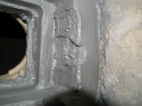

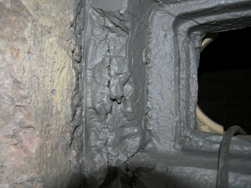

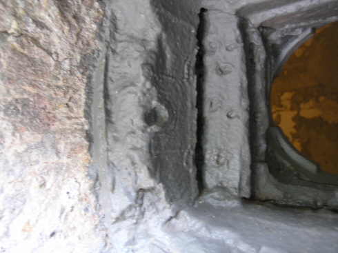

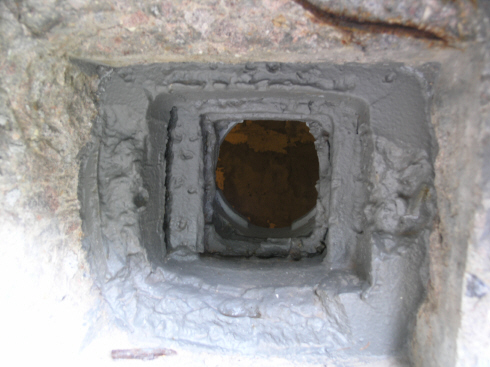

Takže jak jsem slíbil, dodávám další fotky, tentokráte ze střílen N. Dvě jsou z N v pravé kasematě, dvě z levé krycí u vchodu. Zjevně se jim tam podařilo narvat nálož až do ocelové části a toto odpálit. Beton v okolí střílny není moc poškozen, zato pancíř je na hadry.
Opět mám pocit, že na bocích jsou obtisknutá madla nálože, ale možná se pletu. Milo mrkni na to.
Honza
Střílna N na obranu hlavních zbraní pravé kasematy.
Táž střílna jako N1.
Střílna N na obranu vchodu vpravo.
Táž střílna jako N3.

Příspěvekod Milo » 05.zář 2005 14:04
No zdá sa mi, že na fotke N3 je zase otlačená horná strana 3 kg nálože. Vyzerá to, ako keby tú nálož narvali do vnútornej strany strieľne na ten spôsob, že horná strana nálože sa dotýkala pravej strany strieľne a spodok sa dotýkal ľavej strany strieľne. Ak je vzdialenosť medzi ozubmi strieľne 19,5 cm, tak by to sedelo.
U N1 by som to tipoval na 1 kg Sprengbuechse.
