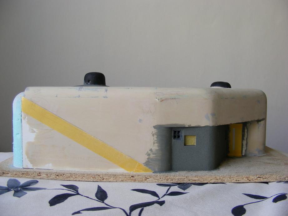

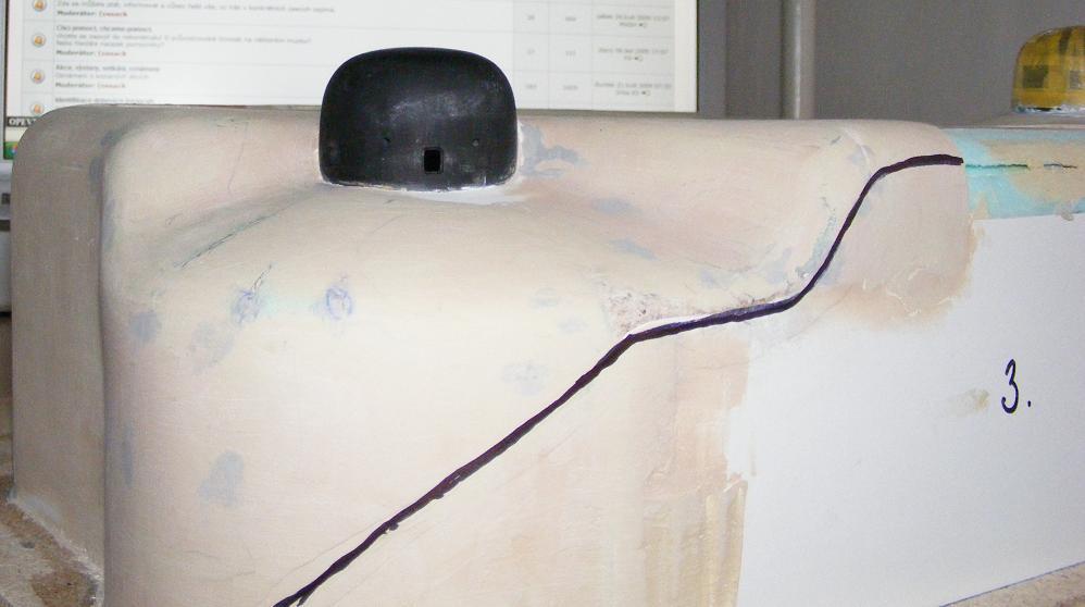

Stav po několika hodinách tmelení a broušení. Vzhledem k tomu, že omítka zatím nesplňuje moje očekávání, zasílám pouze foto po tmelení.
Příspěvekod kounitz » 30.kvě 2009 10:18
Koukal jsem, že tě kytování začalo bavit, co Jana nenadává ti za ten prach z broušení. No nic jdu makat na střílnách ať jsou výsledky.
Příspěvky: 1410
Příspěvekod Tulda » 30.kvě 2009 11:58
Ne v bytě bych letěl. Celkem to smrdí, takže karosářský tmel jsem používal jen v Žamberku - proto mi to taky dlouho trvalo. V Hradci jsem jen ladil detaily Miliputem a tmelem od Humbrolu.

Příspěvekod Tulda » 31.kvě 2009 20:11
Protože pokusy s omítkou stále nevedou ke kýženému výsledku, přidávám pouze fotku Zlk. Fotografie zachycují stav po ukončení tmelení. "Beton" později zakryje vrstva lepeného prachu či šotoliny, jak říká Roman. Zához bude na modelu narušen výkopem zeminy před odstřelem zvonu.

Úterní druhý moučný pokus.
Příspěvekod kounitz » 04.čer 2009 17:55
Jejej mouka to je věc. Ještě ti doporučím to stříknout základem tím se scelí, a hurá na fasádu. Jakou zvolíš agrární zeleň nebo optimistický váleček?
Příspěvky: 1410
Příspěvekod Tulda » 04.čer 2009 19:26
Zrovna jsem to přetřel silně zředěnou lihovkou odstín RLM 02. Pistole ještě není funkční - chybí mi nějaké drobnosti a spray jsem kvůli tomu kupovat nechtěl.
Kurňa už to vypadá jako bunkr. Mám při svých 26 letech radost jako malé dítě. Kdybych měl malé vojáčky hned bych si hrál... PDT_Armataz_01_28

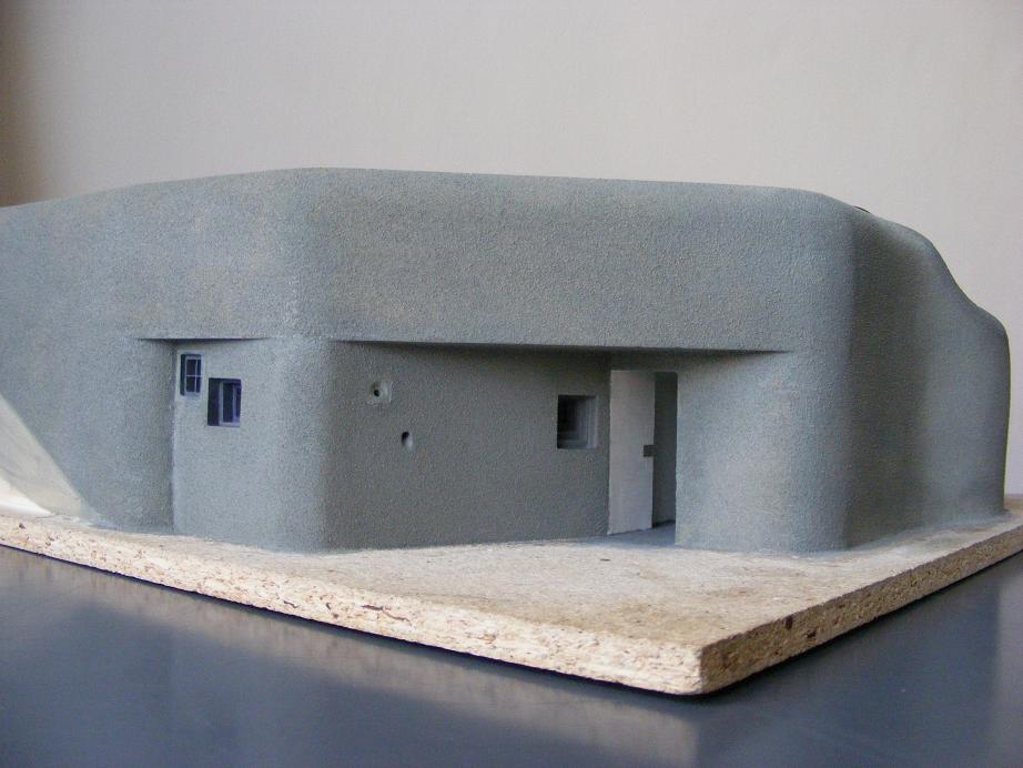

Příspěvekod Tulda » 08.čer 2009 16:29
Několik fotografií. Ještě přetřu střílny a mřížku ventilace, zamaskuji a zkusím první nástřik finální barvy.

Příspěvekod (ossack » 08.čer 2009 18:06
No moc pěkné pokoukání, jen co je pravda. Těším se na terénní úpravy.

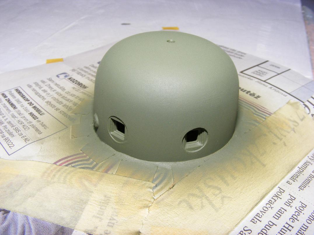

Příspěvekod Tulda » 16.čer 2009 18:45
První nástřik zelené na pancéřové prvky. Učím se... PDT_Armataz_01_03
Příspěvekod mischacek » 16.čer 2009 20:49
Tulda píše:První nástřik zelené na pancéřové prvky. Učím se... PDT_Armataz_01_03
Tak tak jen se pěkně uč, jde ti to moc pěkně. Já zatím pěkně brousím a ještě čekám až dojdou poštou nějaké věci. Pak začnu postupně zveřejňovat PDT_Armataz_01_01
