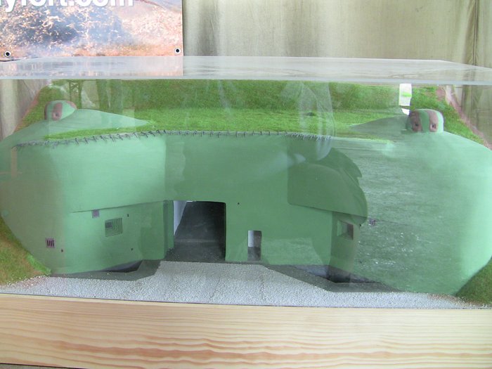

Příspěvekod Ondra » 13.srp 2009 09:03
Našel jsem jednu fotku zmiňovaného modelu vchodového objektu tvrze Bouda

Příspěvekod Tulda » 13.srp 2009 14:30
Ondra píše:Našel jsem jednu fotku zmiňovaného modelu vchodového objektu tvrze Bouda
Vypadá věru dobře. A kdeže je k vidění?

Příspěvekod V.Vácha » 13.srp 2009 14:59
Na Hůrce...

Bydliště: Brno
Příspěvekod Ondra » 16.srp 2009 14:42
Model je na Hůrce z důvodu nevhodných klimatických podmínek na Boudě. Kde koneckonců jeden model máme taky, ikdyž v měřítku 1:1. Tak na co další.
