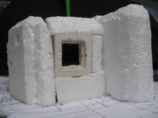

začal jsem stavět řopík D zesílený, podle pěkných plánků, kteté jsem tu našel. Plánek jsem si podlepil čtvrtkou a začal stavět rovnou na něm. Velké části jsou z polystyrenu, plánuju je překrýt sádrou a zabrousit. Vstupní chodbičku jsem vylil ze sádry, střílnu též. Nevím ještě přesně, z jakého má být období, ale nejspíš bude před zabrání němci, bez kamufláže.

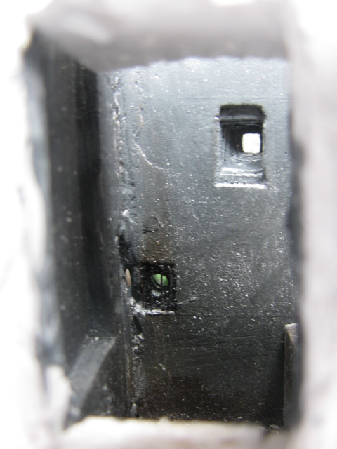

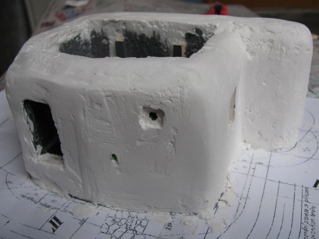

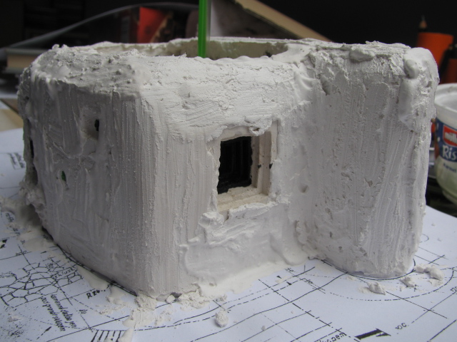

Hlásím se s drobným pokrokem. Polystyrenem jsem doplnil chybějící části, udělal jsem z kartonu střechu a z brčka provizorni periskop (rouru). Dodělal jsem vstupní chodbičku, trochu jsem patinoval, hlavně na podlaze. Vnitřní části jsem ledabyle natřel šedou barvou, aby zkrz střílnu a dveře neprosvítala bílá.
Potom jsem to napatlal sádrou (snad mi to odpustíte, vím, je to neprofesionální, ale pracuje se mi s ní dobře a myslím si, že na tohle stačí) a nechal zatvrdnout. Druhý den jsem brousil.
Teď plánuju udělat omítku pomocí mouky. Když jsem to dělal na 36. tak se mi to nepovedlo, tak teď se snad zadaří. Ještě si prohlídnu nějaké postupy, co jsou na internetu. Pak bych asi udělal periskop, celé natřel na šedo. O nějaké patině přemýšlím, ale nevím, bojim se, že to zkazim. Pak udělám mříže a asi půjdu na terén.
Přikládám fotky. Ten vstup je ještě zaprášený od broušení, než to zadeklím, tak to nějak vyčistím.
Patrné vybrání na mříž
Už to začíná vypadat jako bunkr
