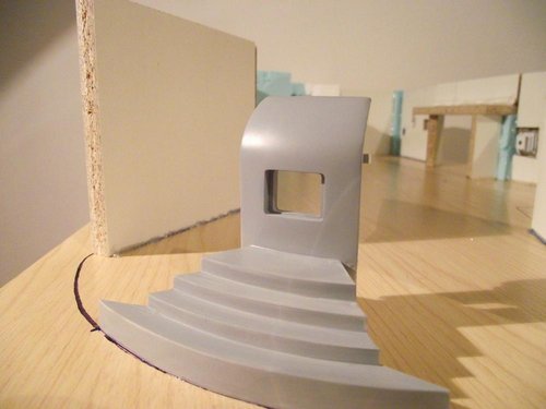

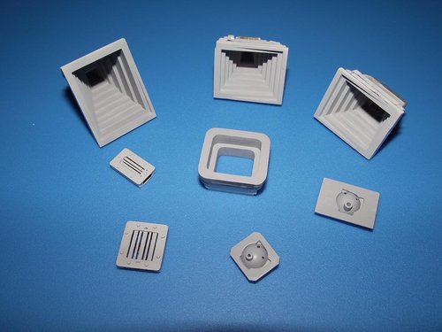

Na závěr týdne ješte jedna drobnost do střílny.
Mníšek 288/D1
Příspěvky: 79
Objekt: N-S 93b
Příspěvekod Mníšek 288/D1 » 30.říj 2011 22:09
Použiji slova klasika: "Zřejmě slušnej oddíl" PDT_Armataz_01_34

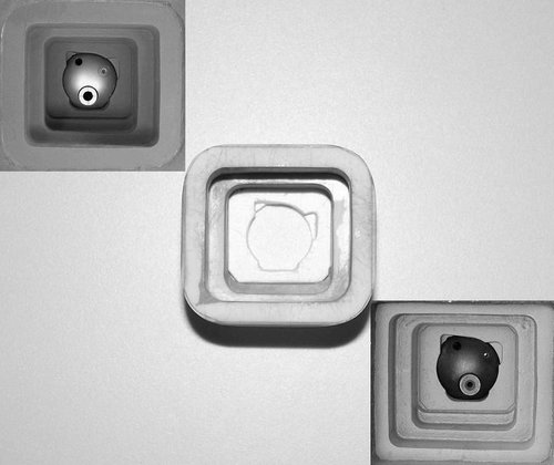

Díky za pochvalu. Přidal jsem další dvě hodiny práce na střílně, neboť mi nesedělo zaoblení rohů. Teď už by to mělo být ok. Pozorní čtenáři najdou ještě jednu drobnost navíc. PDT_Armataz_01_18

Poslední fotka drobotiny. Jsem rád, že to mám konečně za sebou. PDT_Armataz_01_09 Mřížky ventilace budou nakonec jen dvě.

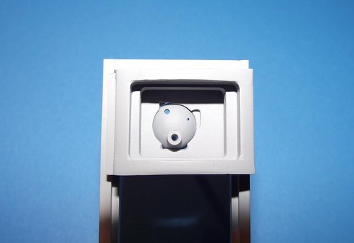

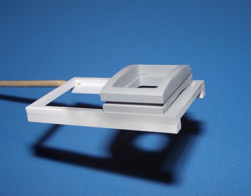

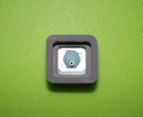

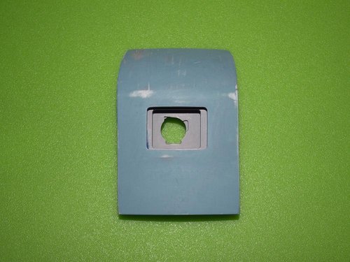

Po krátké pauze mám další postup ve stavbě modelu: střílnu k zabudování do polokopule. Snad jsem vyosení děla nepřehnal. PDT_Armataz_01_03 Zatím je to jen od oka. Střílnu také budu muset vybrousit a zaleštit, protože po prvním nástřiku surfacerem vylezlo mnoho nedodělků. Konstrukce pod střílnou jsou vodící lišty pro pancéřovou clonu. V reálu by šlo o nálitky na vnitřní straně polokopule. Nic z toho pochopitelně vidět nebude, jen jsem si tu clonu zkoušel pro radost.

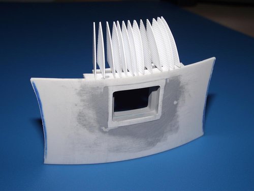

Příspěvekod Tulda » 05.pro 2011 22:29
Takto se ve dvou večerech rodila polokopule. Moc z ní vidět nebude. PDT_Armataz_01_03

Pěkná práce, jako vždy. Možná by pro některé ne zcela znalé problematiky stálo za zmínku ve dvou třech větách nastínit proč je střílna obdélníková a kanon vyosen.
Příspěvky: 1406
Příspěvekod Tulda » 06.pro 2011 10:17
Myslíš jako u Varela Frištenského? - zhodnotit, poděkovat, a tak... :)
S informacemi, které mám, mohu potvrdit, že jakákoliv vyosení na modelu jsou záměrná. PDT_Armataz_01_01
Osa děla je od svislé osy střílny posunuta o 3 cm vlevo (při pohledu z vnější strany). Rovněž na střílně samotné lze pozorovat drobná vyosení vnějších stupňů. Vnitřní deska děla je zatím vložena do střílny jen "pracovně" a ještě ji posunu, protože jsem to vyosení přehnal. Myslím, že do konce týdne představím definitivní verzi, takže to bude zcela zřejmé. Bohužel můj fotoaparát má při makro režimu velké kruhové zkreslení, takže se i rovné části mnohdy jeví jako zakulacené.

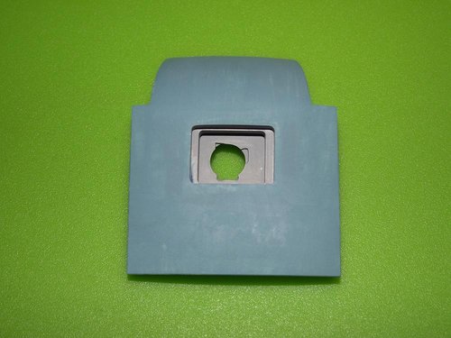

Příspěvekod Tulda » 11.pro 2011 17:50

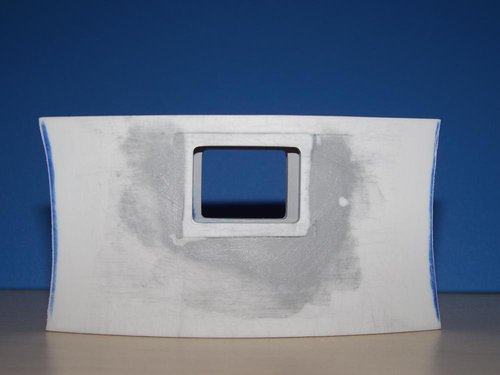

Po obrovském bordelu a následném velkém úklidu Vám mohu ukázat pohled na polokopuli srubu. Případné poznatky budou vítány, než to vytmelím.
