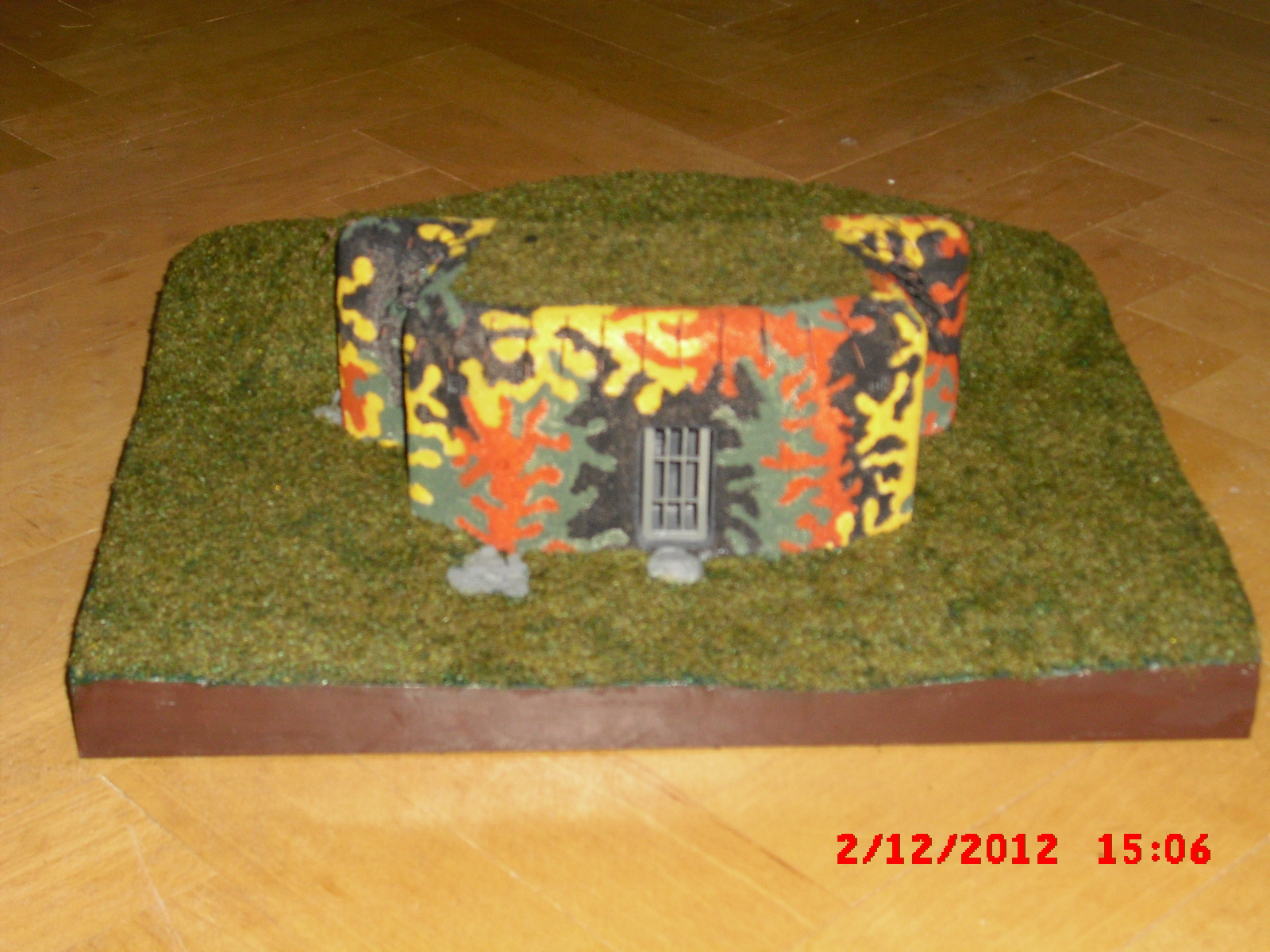

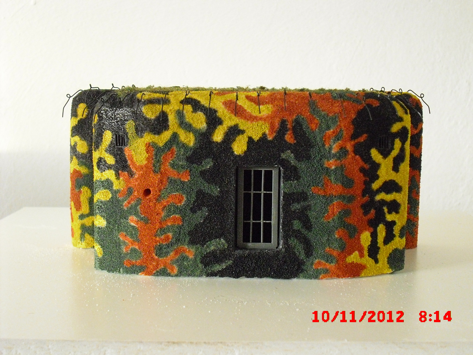

Začal jsem s modelařením čs. opevnění. Hodně zde na fóru čtu vaše příspěvky a kochám se dokonalými modely. Zvláštní obdiv patří těm co tvoří modely z nestavebnic. Uveřejňuji zde fota mého prvního modelu. Je to LO vz.1937, typ A-160 N. Model je kopií objektu č. 16, stavebního úseku C-10, I. sboru. Objekt je situován v Roudnici nad Labem a je zrekonstruován jako muzeum. Model je vyhotoven z polystyrenu. Povrch jsem vytvořil z lepidla na obklady, omítka je z jemného křemičitého písku. Střílny jsou lepeny z polystyrenových L profilů, stejně tak mřížové dveře. Terénní úpravy jsou vyhotoveny z PUR pěny a tmeleno lepidlem na obklady. Povrch zasypán travním posypem pro železniční modeláře. Podotýkám, že je to můj první model, tak buďte při kritice shovívaví. Díky.

Jen dotaz, ten písek jsi měl v různých barvách a sypal jsi to do herkulesu ?
Jinak si myslím, že je to povedený model :-), kamufláž se mi moc líbí.
petr1970
Příspěvky: 35
Registrován: 20.led 2013 18:46
Jméno a příjmení: Petr Růžička
Příspěvekod petr1970 » 23.led 2013 13:43
RadekMasa píše:Jen dotaz, ten písek jsi měl v různých barvách a sypal jsi to do herkulesu ?
Písek jsem koupil v potřebách pro akvaristy. Vybral jsem ten nejjemnější. Model jsem natřel naředěným Herkulesem a zaprášil jsem ho nebarveným křemičitým pískem. Po zaschnutí jsem model vybarvil barvami Humbrol. Použil jsem starší štětec a techniku tupování.

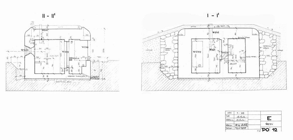

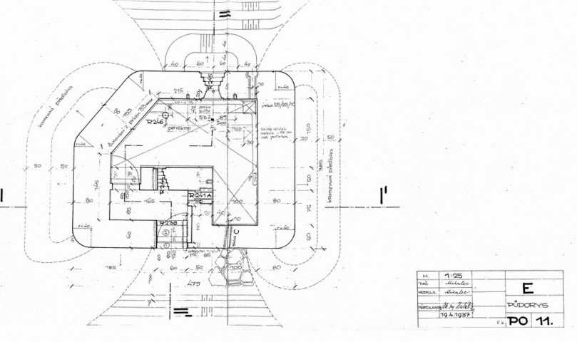

Začínám připravovat stavbu modelu LO vz.37 v měřítku 1:35. Jde o typ E. A budu stavět zachovalý a rekonstruovaný objekt z Berouna. Jde konkrétně o B6/51/E. Přikládám plánky jež jsem našel na netu a použiji je pro modeláž objektu. Držte mi palce!!!

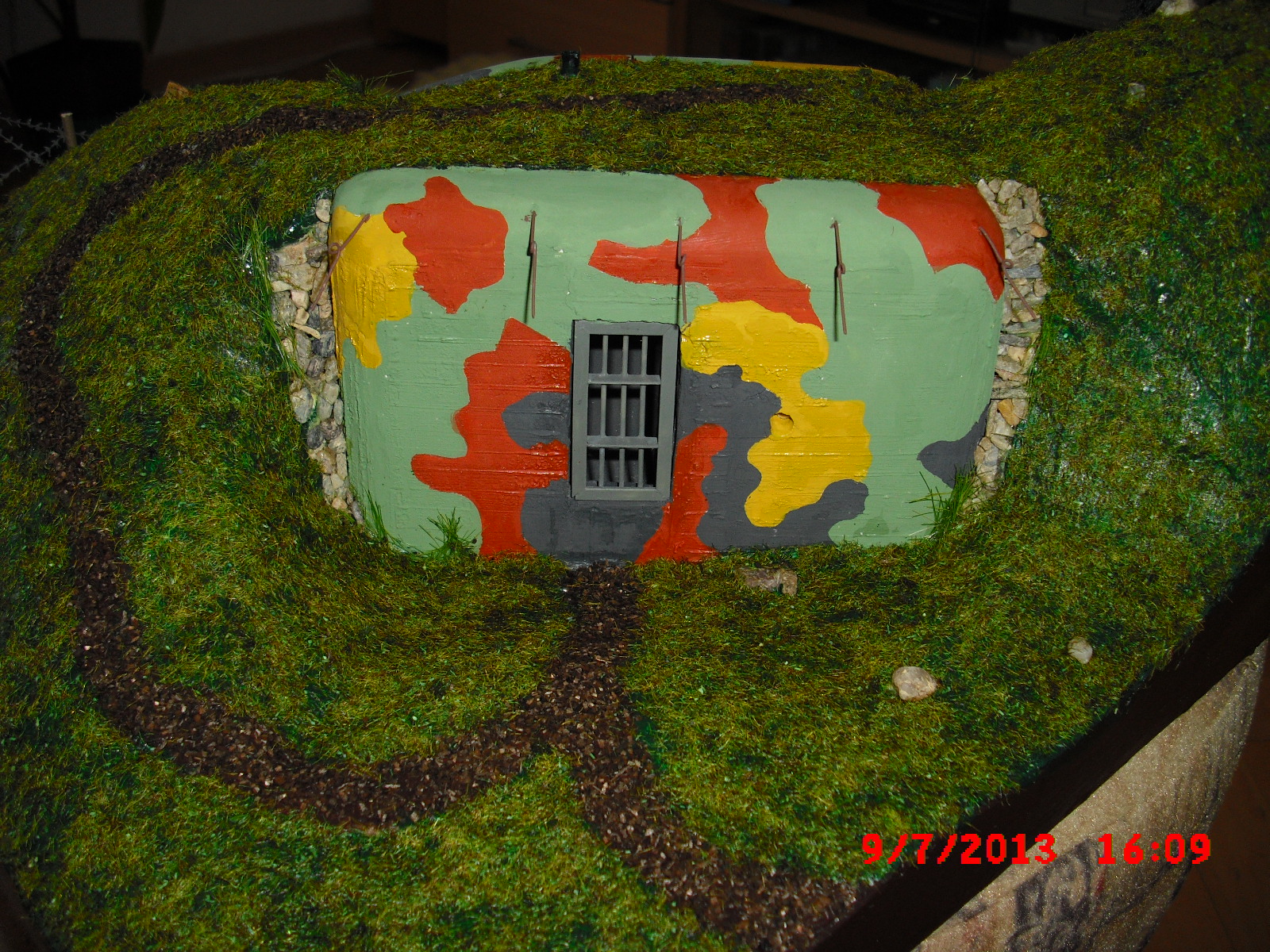

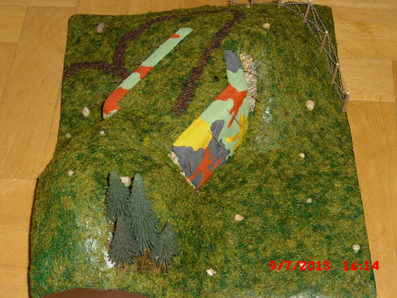

Příspěvekod petr1970 » 09.črc 2013 16:21
petr1970 píše:Začínám připravovat stavbu modelu LO vz.37 v měřítku 1:35. Jde o typ E. A budu stavět zachovalý a rekonstruovaný objekt z Berouna. Jde konkrétně o B6/51/E. Přikládám plánky jež jsem našel na netu a použiji je pro modeláž objektu. Držte mi palce!!!
A hotovo!!!

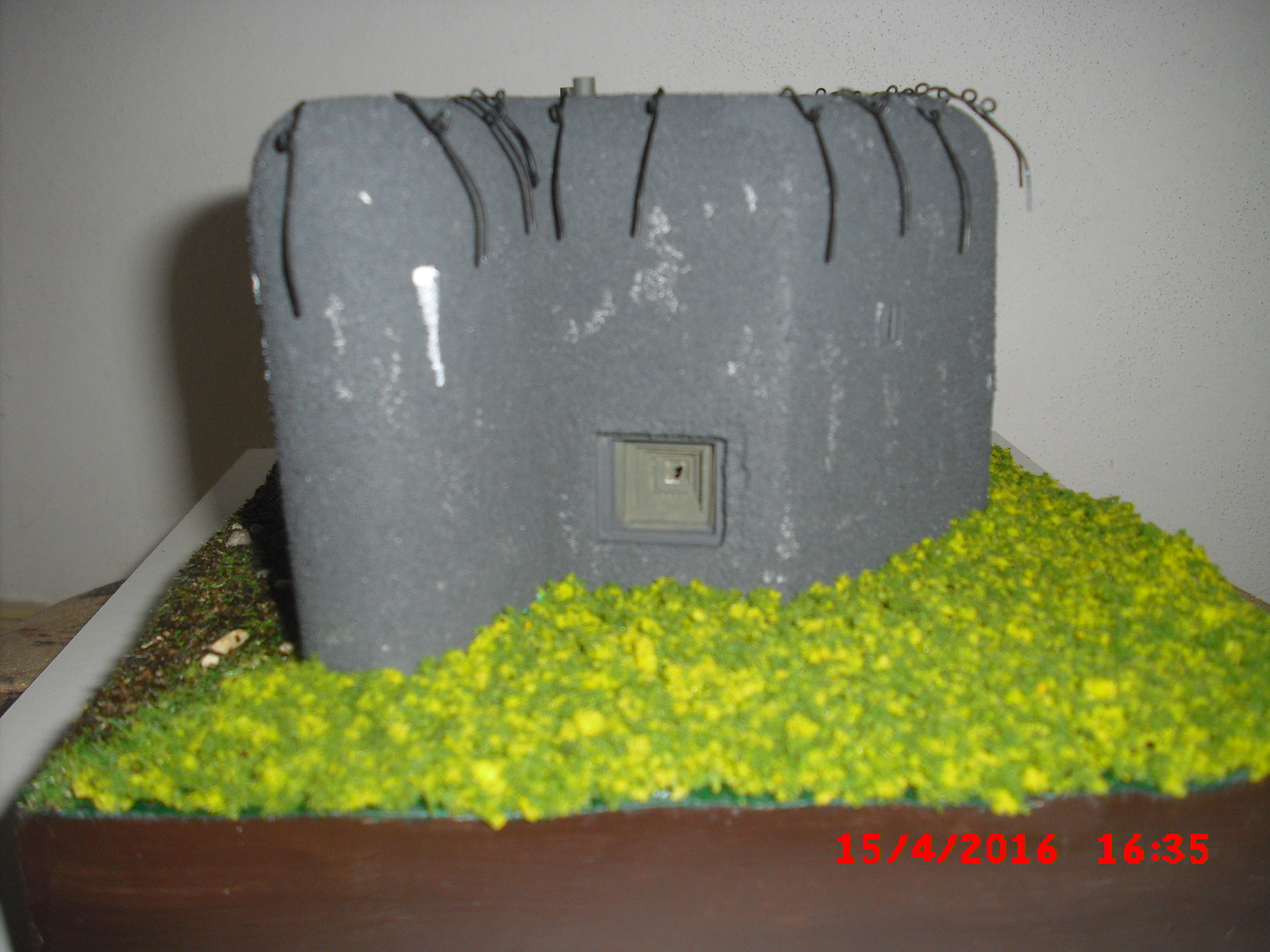

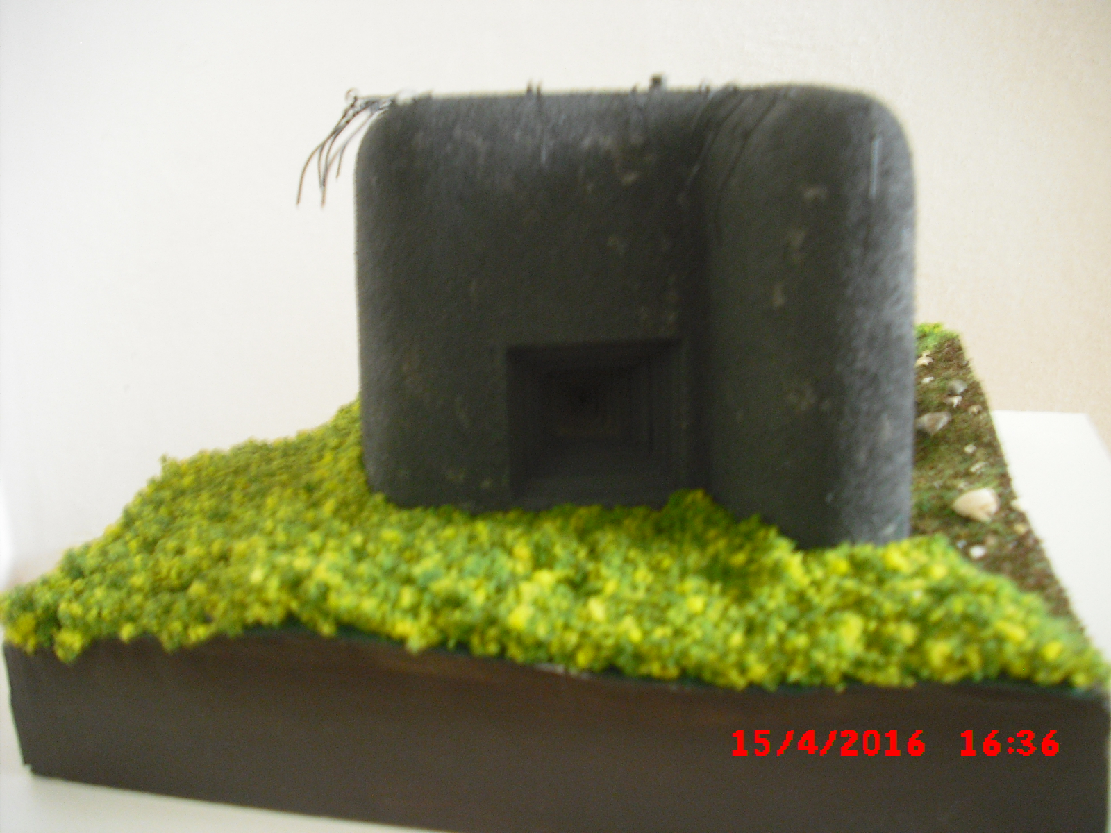

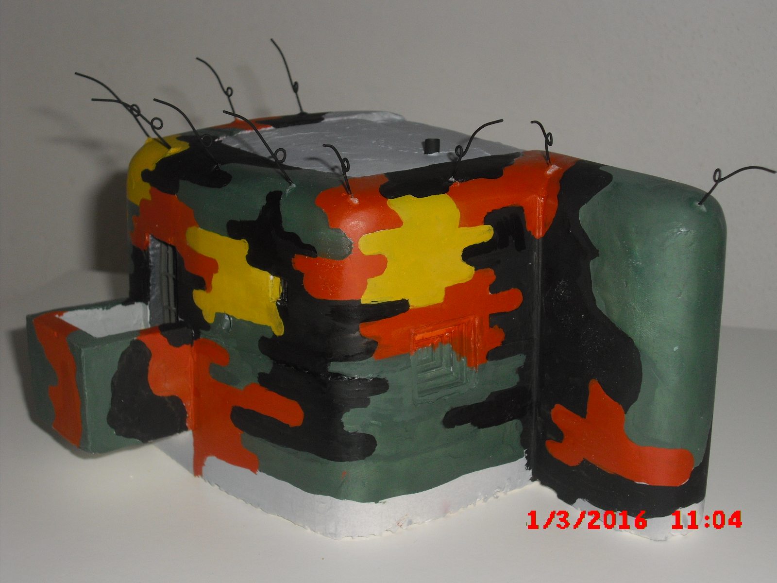

Další příspěvek do mé sbírky modelů. Jde objekt LO vz.37 v měřítku 1:35. Je to typ I/E-22/17/D1. Objekt je zachovalý z vnějšku opravený avšak uzavřený. Leží v údolí řeky Mže nedaleko Stříbra. Je vybaven malou protizáplavovou šachtou.

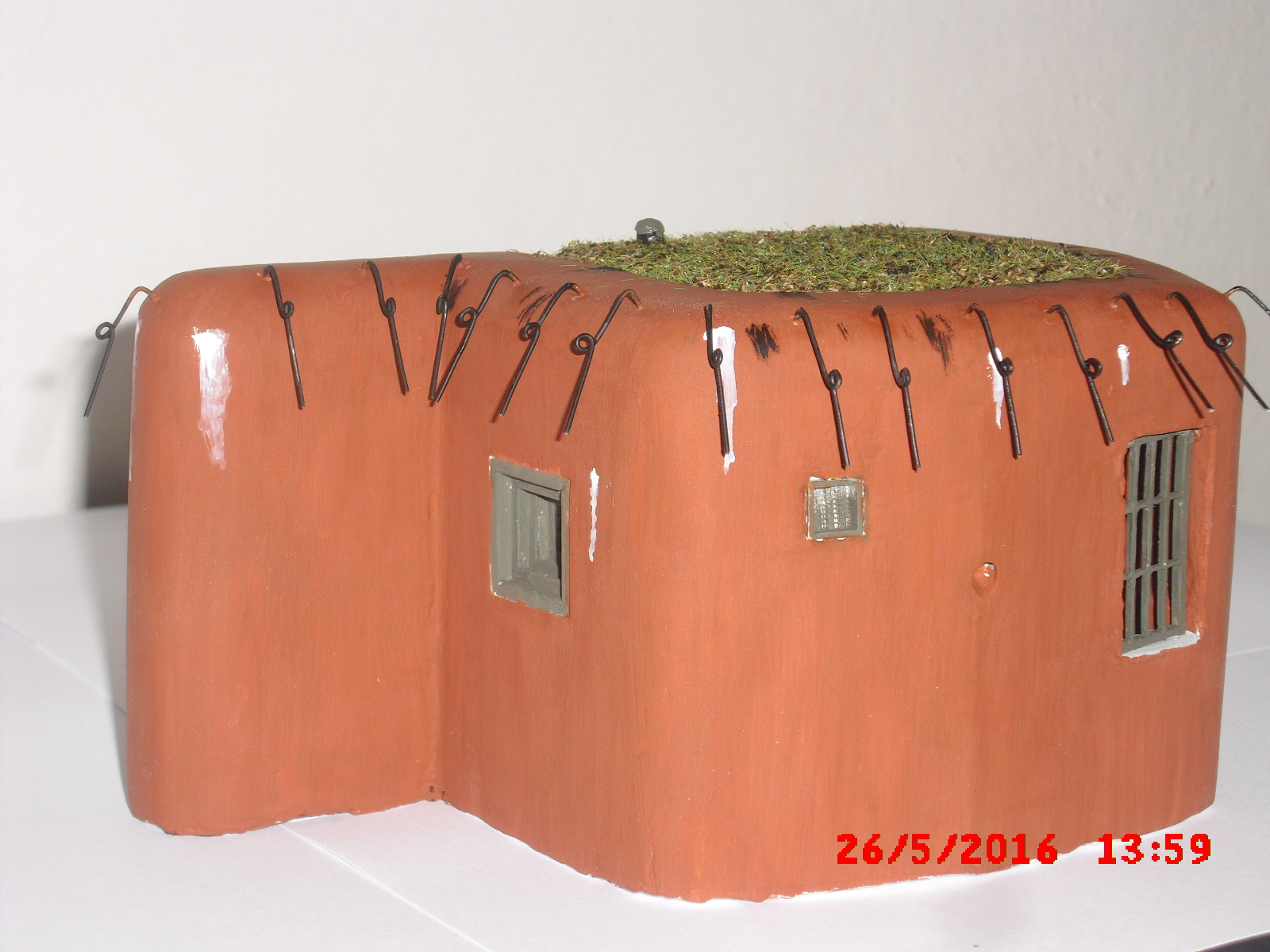

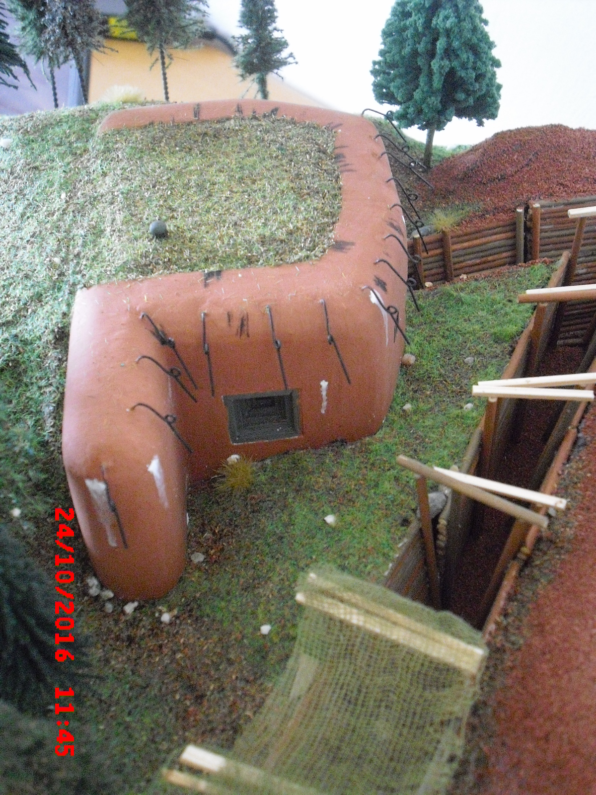

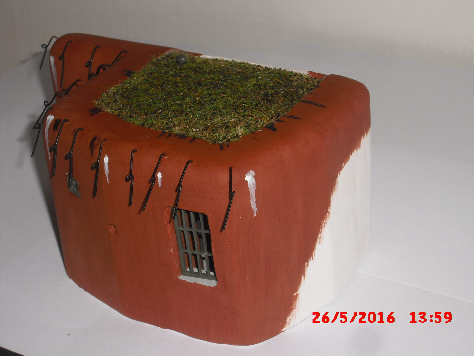

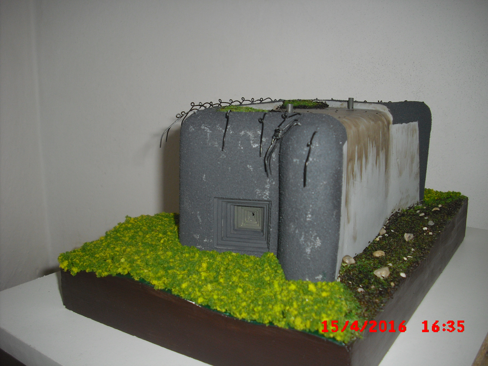

Dobrý den! Přikládám fota mého nového modelu LO vz.37. Je to ze IV.sboru, úseku Červený Potok (Králicko). Číslo objektu je XXXVI/30/A-140 Z. Je to ten atypický objekt co má pravou stěnu se střílnou zesílenou na lehký objekt extrémních 125 cm!!! Jinak model je opět v měřítku 1:35. Doufám, že stojí alespoň za pohled. Všem bunkrákům zdar!!!

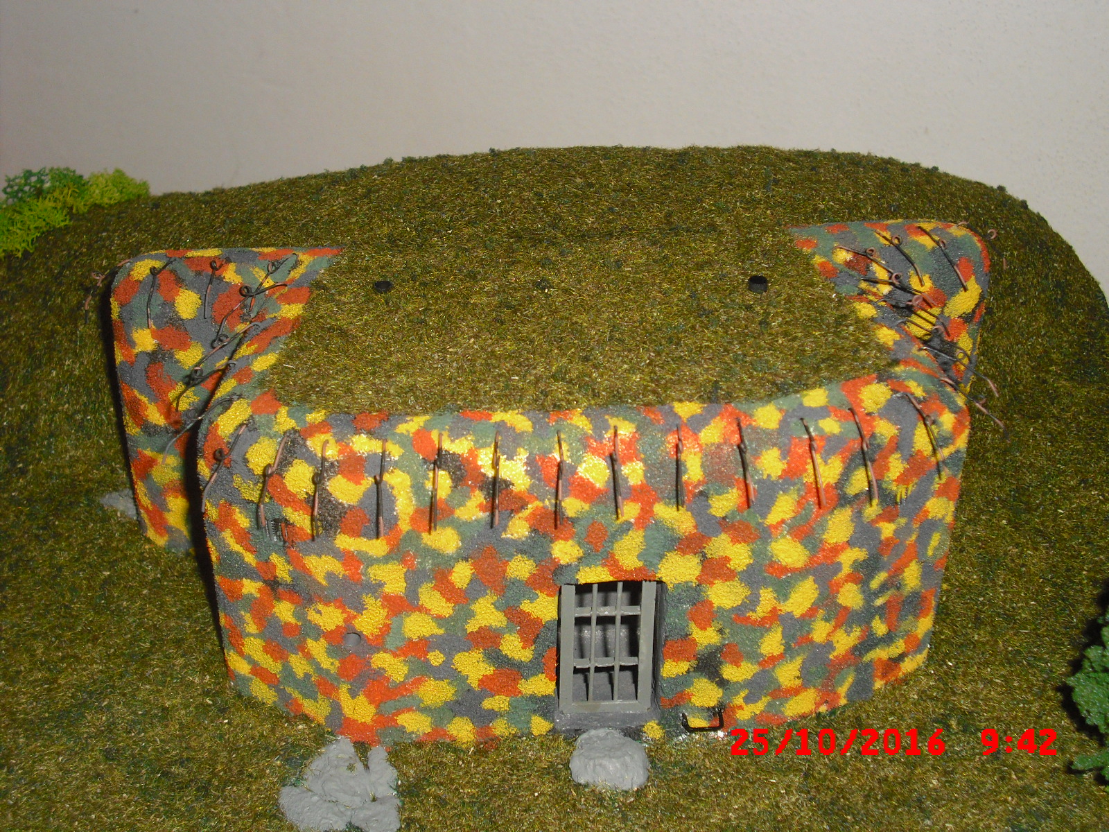

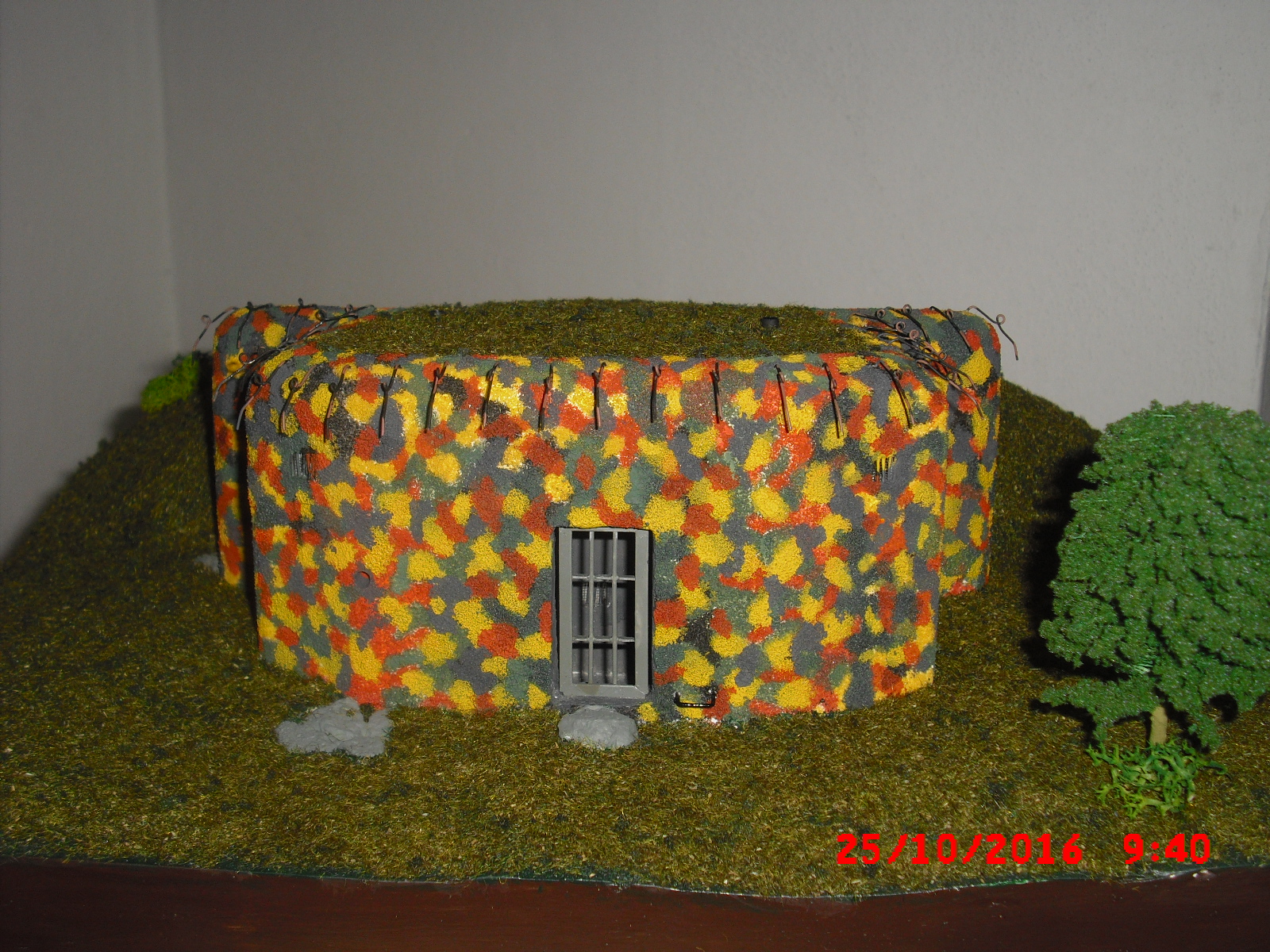

Zdravím všechny pevnostní modeláře. Po delší době se mi podařilo dokončit další objekt lehkého opevnění. Jde o dochovaný řopík II.armádního sboru, stavebního úseku F2, číslo 64, typ D2. Opět je to model v měřítku 1:35.

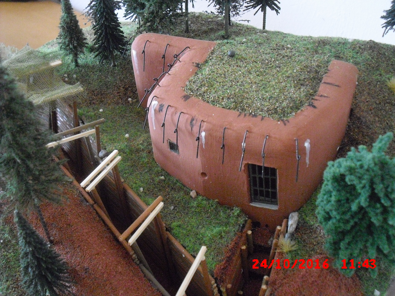

Dobrý den, modeláři! Přidávám k dobru model dalšího A-160 v měřítku 1:35. Předlohou mu je dochovaný "řopík" I.sboru, stavebního úseku č.186. Je to číslo 162/A-160 v prostoru Starého Města p/Landštejnem. Zajímavostí jsou zeslabené střílny a dochovaný škrabák na obuv.
