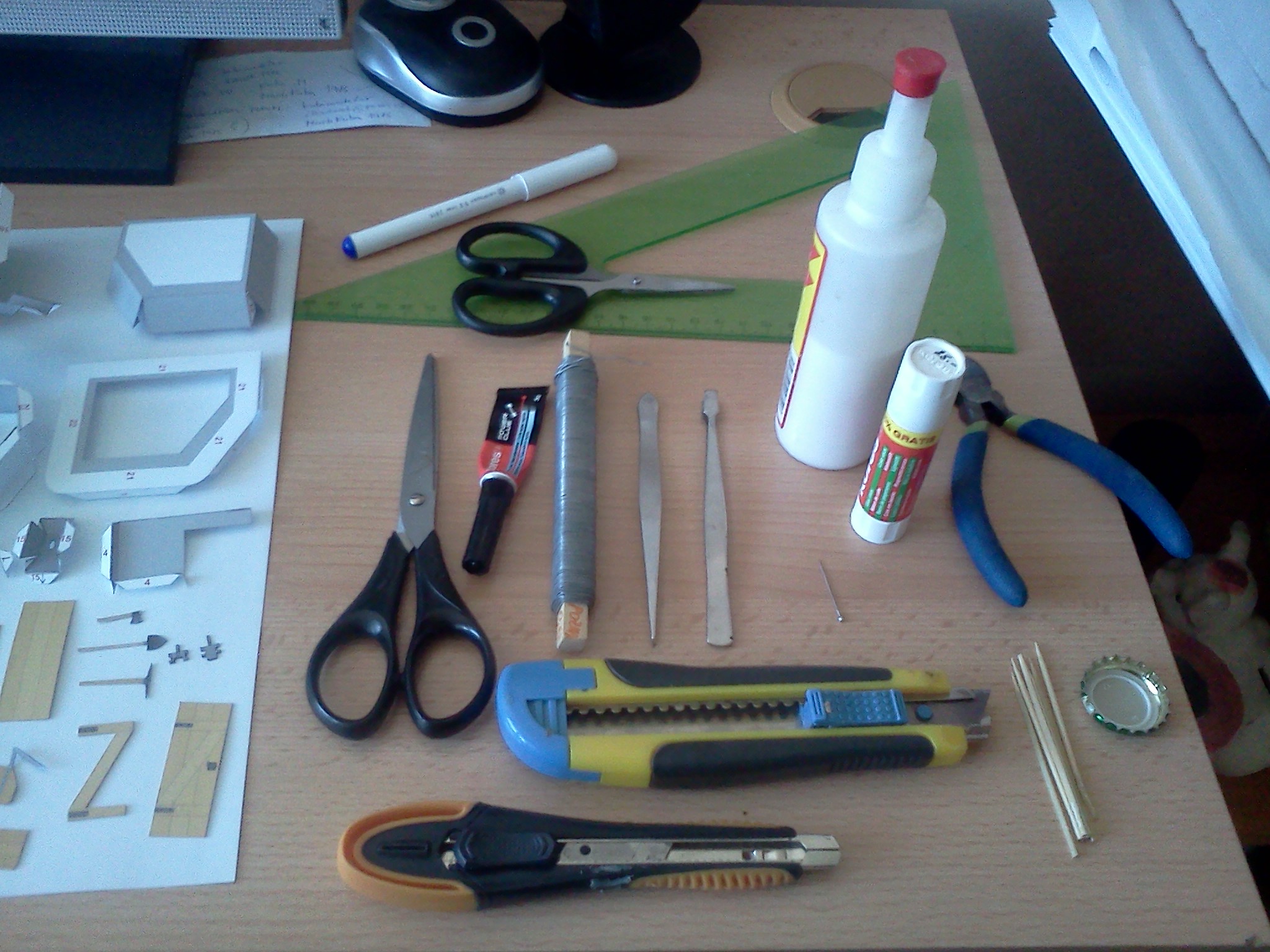

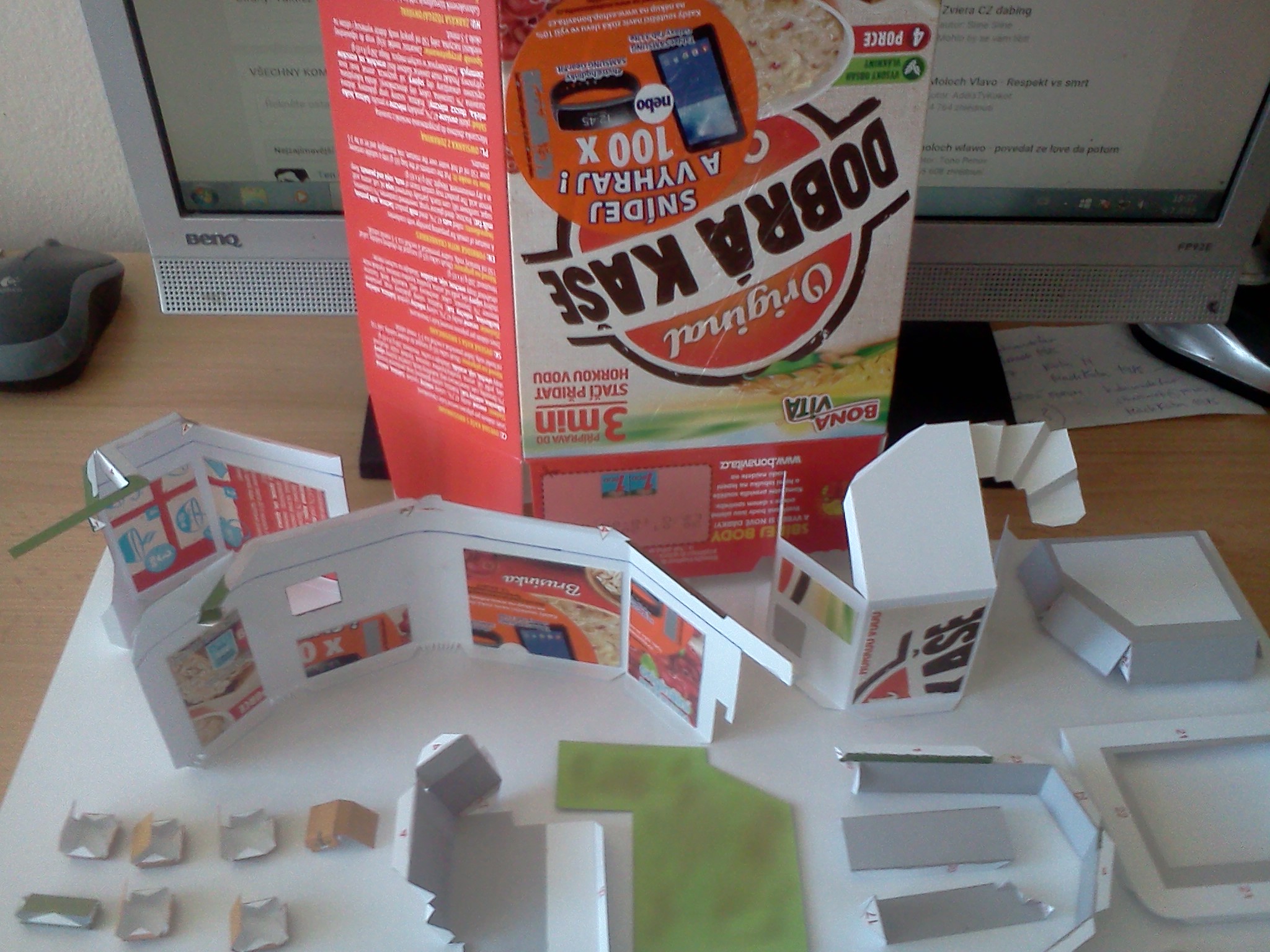

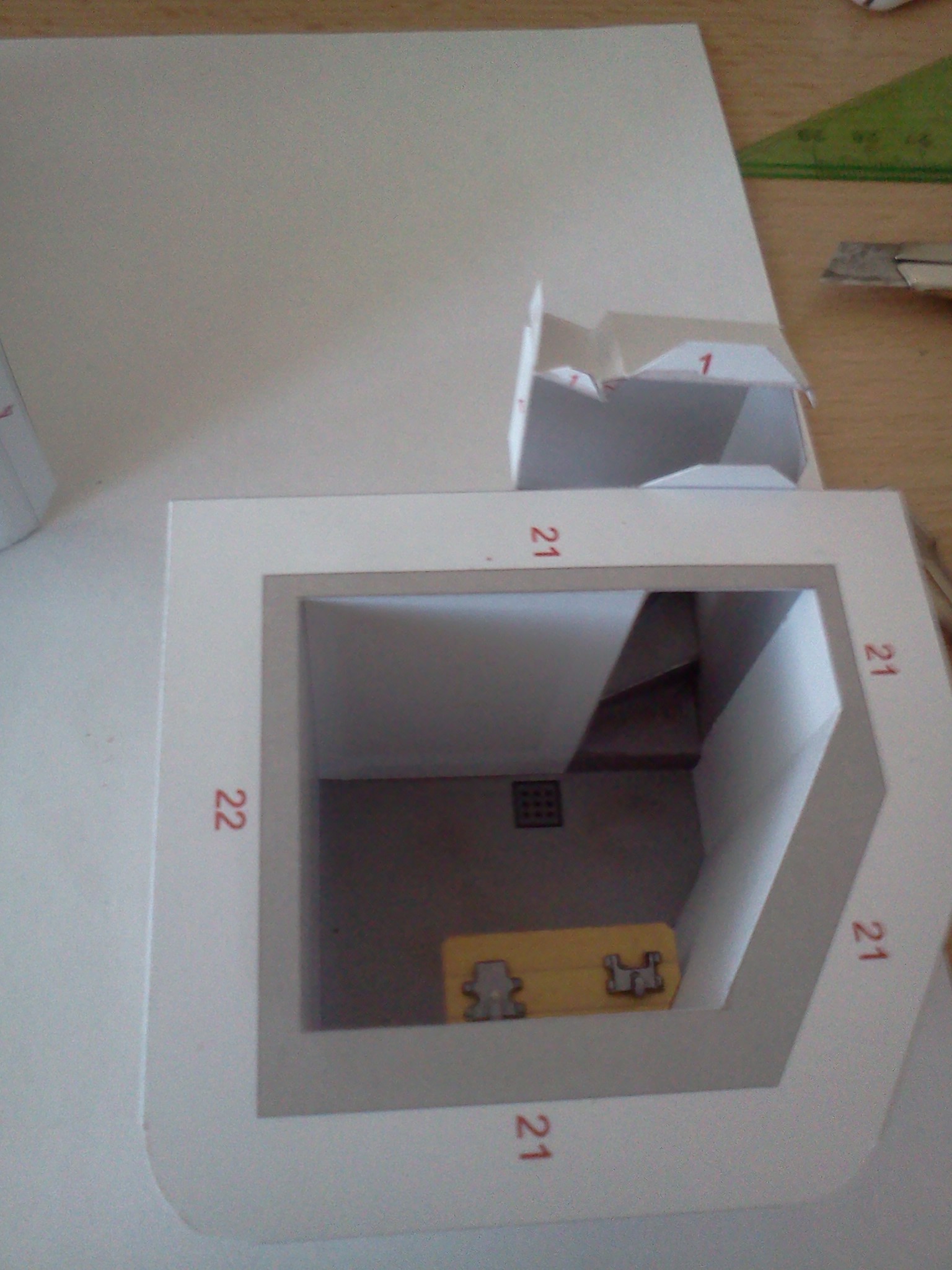

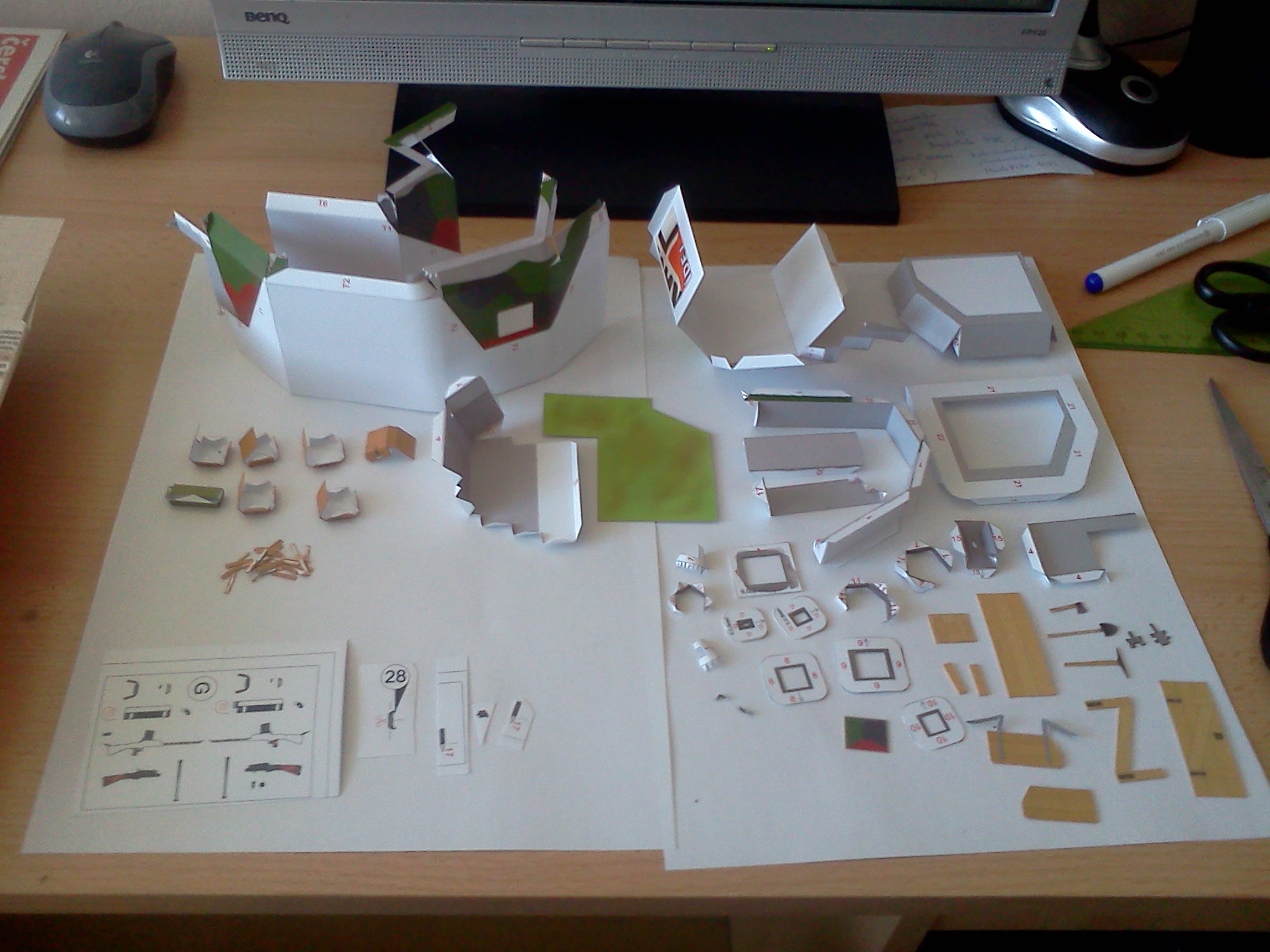

Po delší době mám připravené skoro všechny díly a teď bude následovat jejich kompletace. Přikládám i foto používaného náčiní. Nic speciálního není třeba a vše se dá najít doma nebo bez problémů běžně zakoupit.
Vždy začínám narylováním/ rýhováním ohybových hran všech dílů tupým nožem. Poté díly vyříznu pomocí ostrého nože s odlamovací čepelí podle pravítka. Nůžky používám minimálně, nejsou tak přesné, během vystřihování deformují díly a nelze zajistit stoprocentní rovinnost střihu. Vyřezáváním se všem těmto nepříjemnostem lze jednoduše vyvarovat. Náročnější modeláři si mohou pomoci ocelovým pravítkem a řezací podložkou. Mě stačí obyčejné pravítko a kus tlustčího kartonu jako podložka.
Po vyřezání dílů následuje podlepení velkých ploch kartonem, používám lepidlo v tyčince, které se lépe nanáší a neobsahuje tolik vody a díly se tolik nekroutí, následně nechám díly pod zátěží dokonale proschnout.
Následuje naohýbání dílů a retuš bílých hran. Díly retušuji zásadně před lepením. Při retuši po lepení hrozí, že na místech kde nám hranu potřísnilo lepidlo se bude barva špatně chytat a nevsákne se do papíru. Na retuš používám tenký kulatý špičatý štětec s vodovými a temperovými barvami.

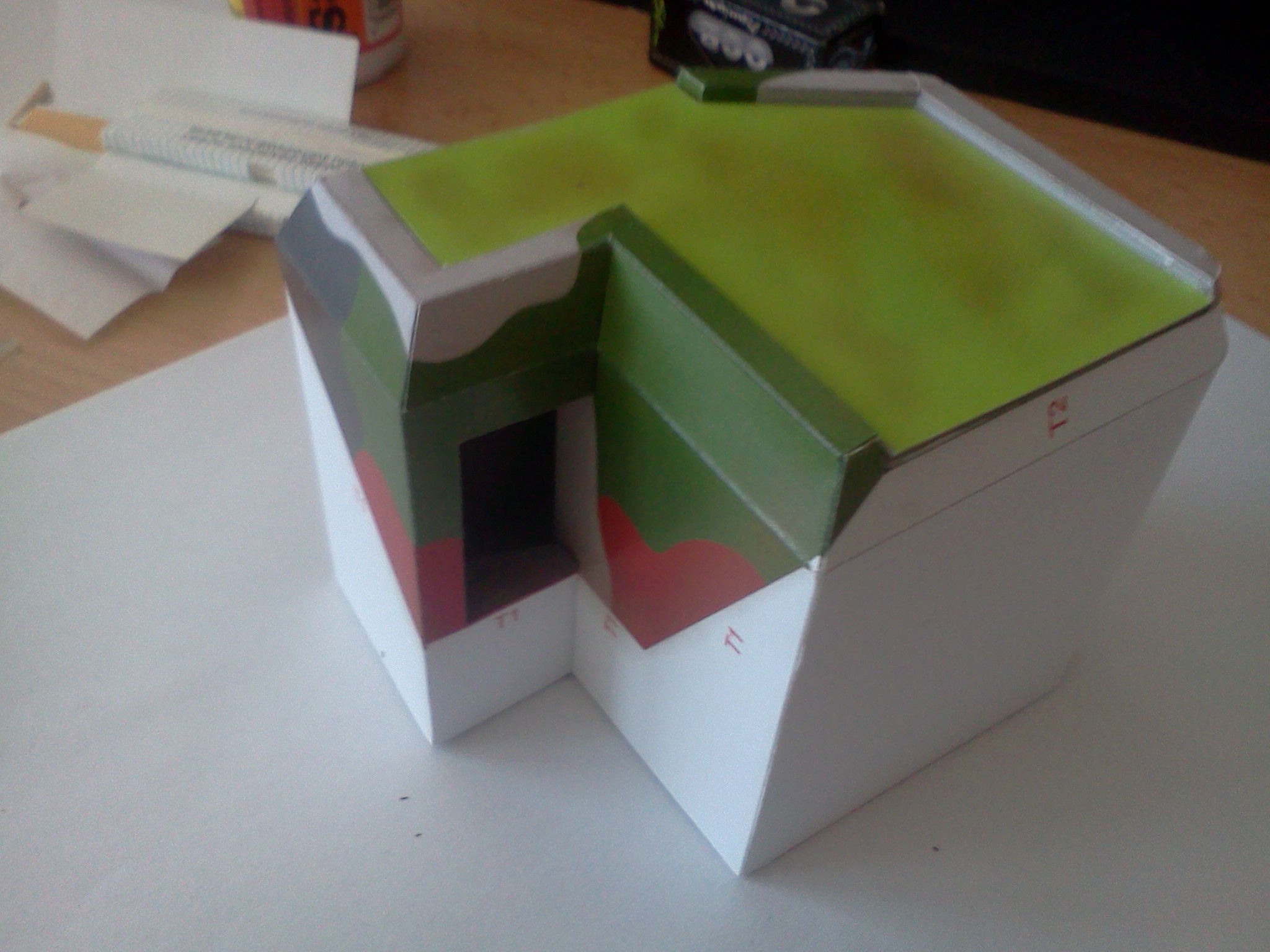

Po těchto krocích můžeme přistoupit k lepení a kompletaci dílů modelu....

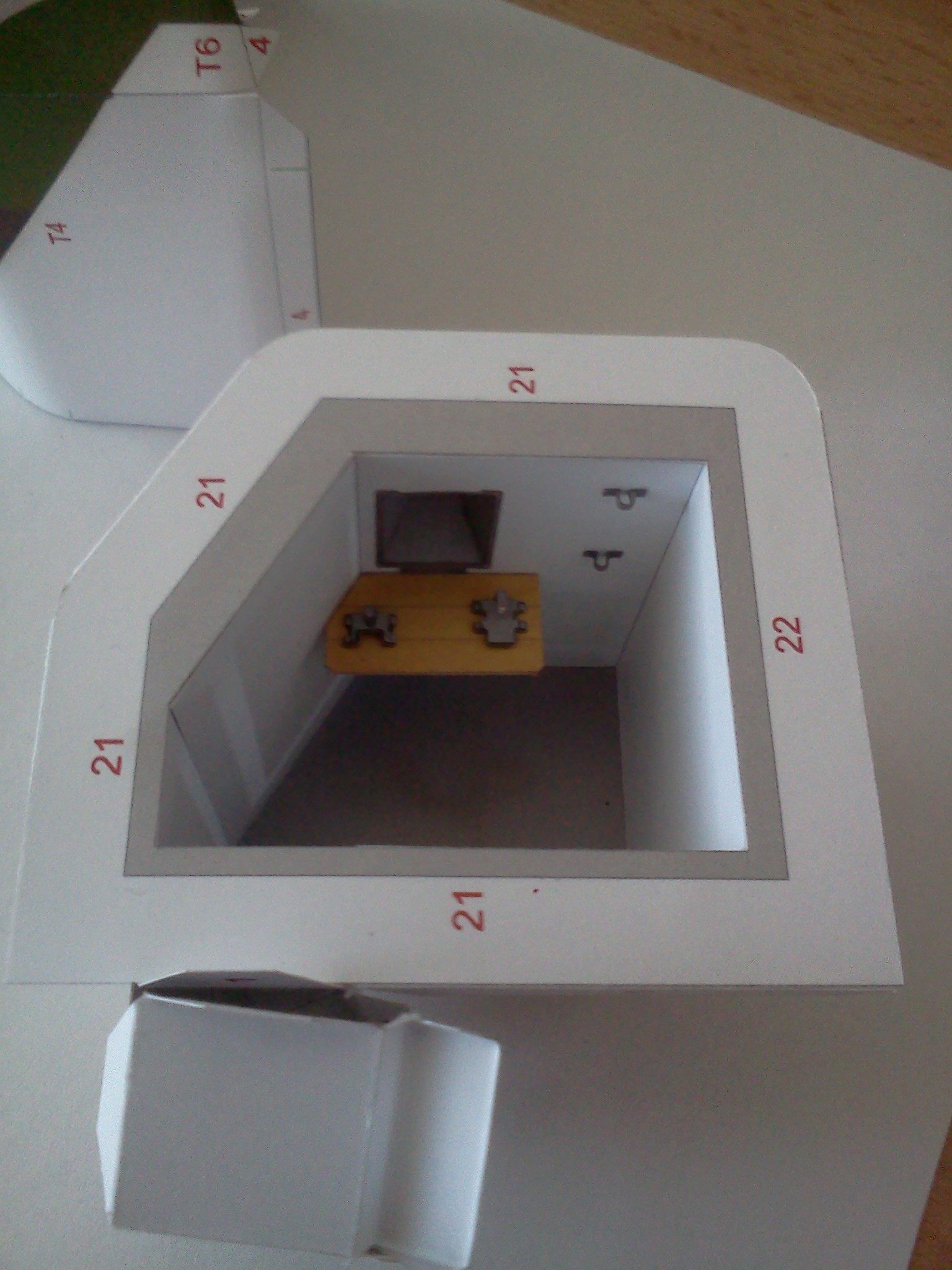

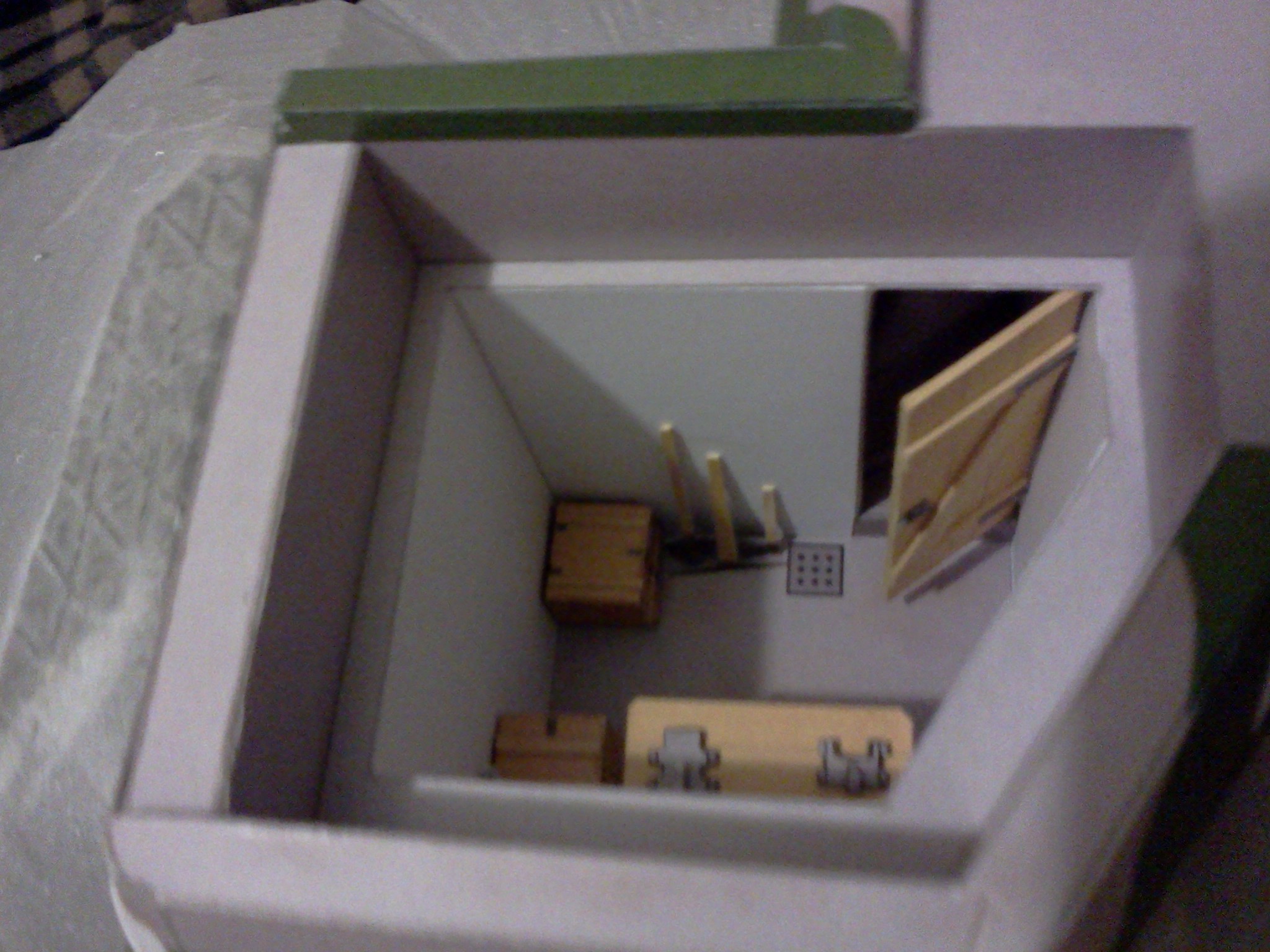

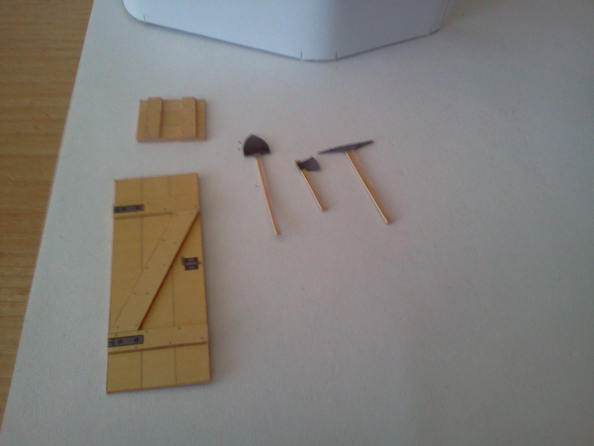

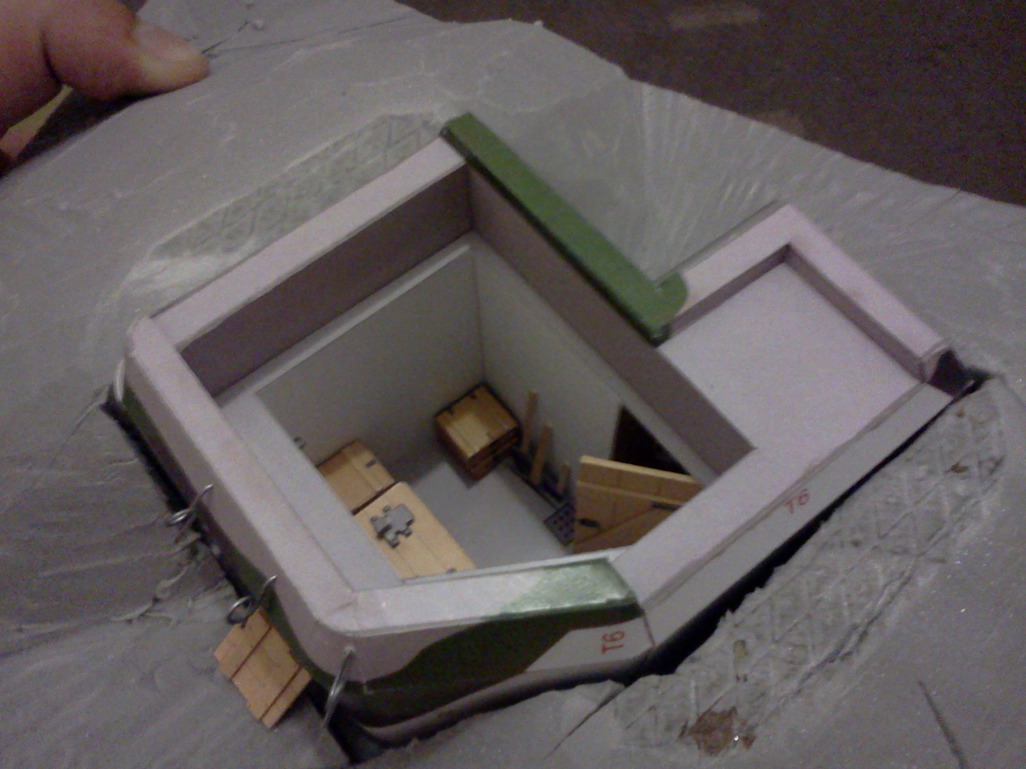

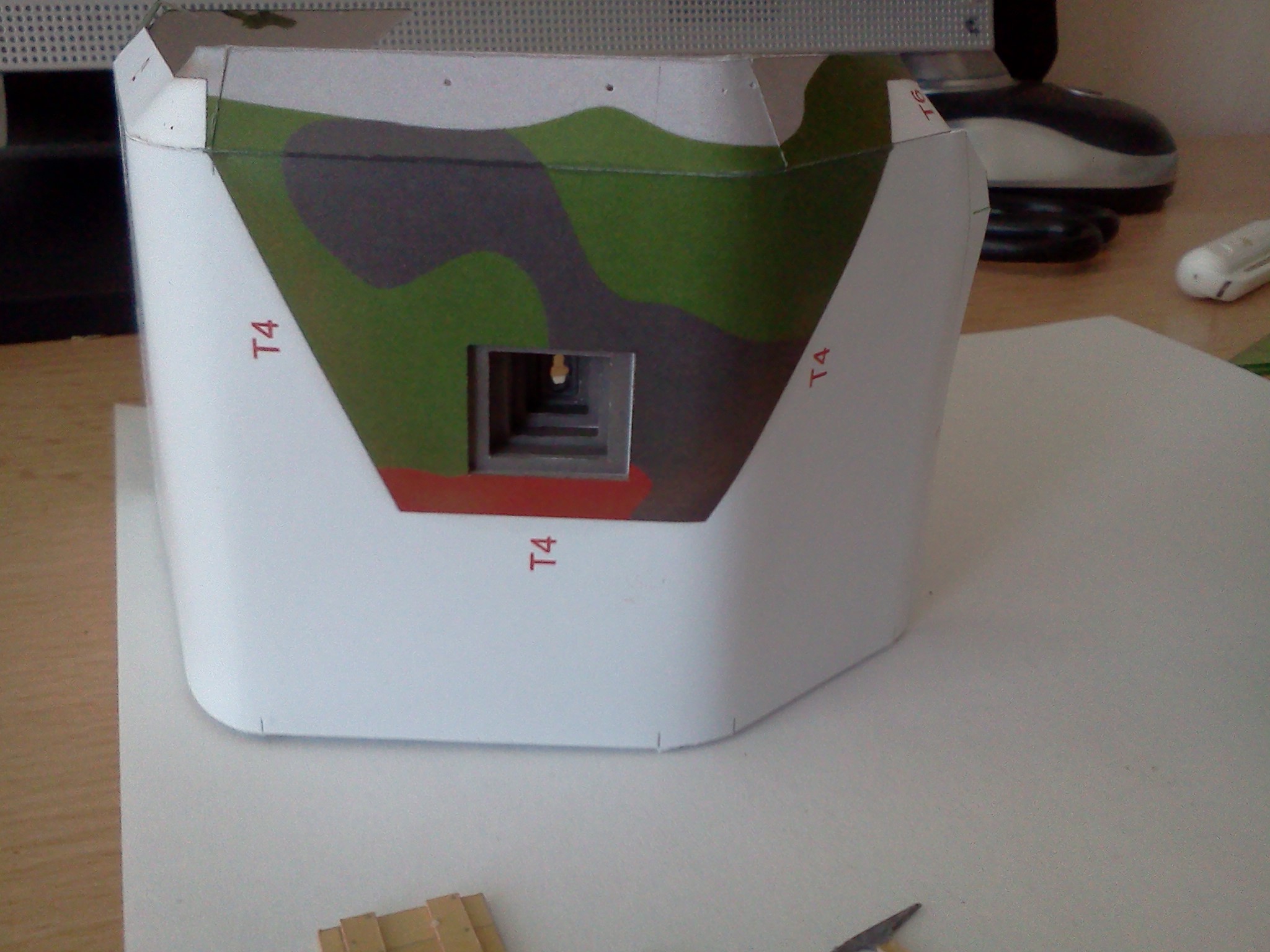

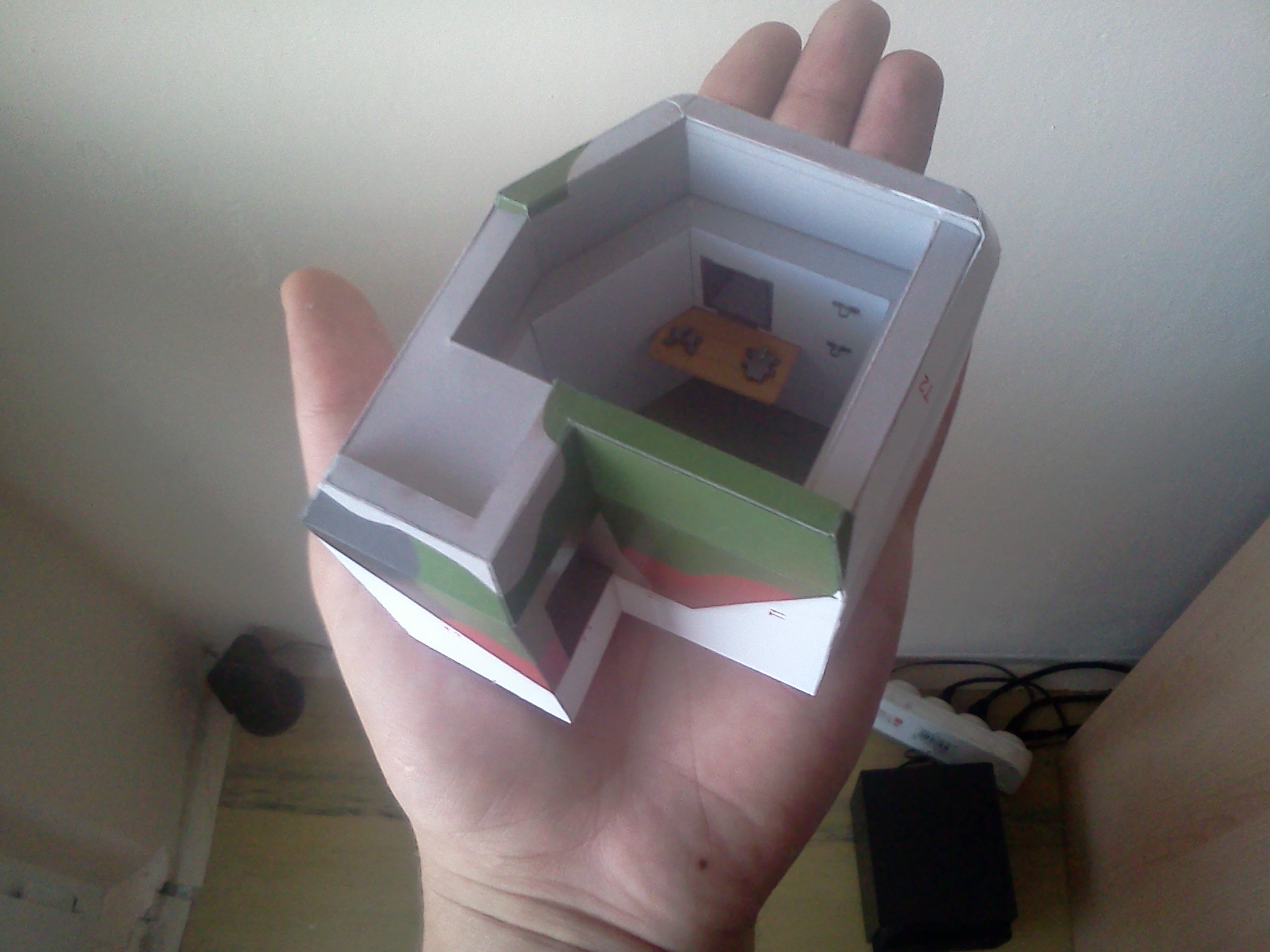

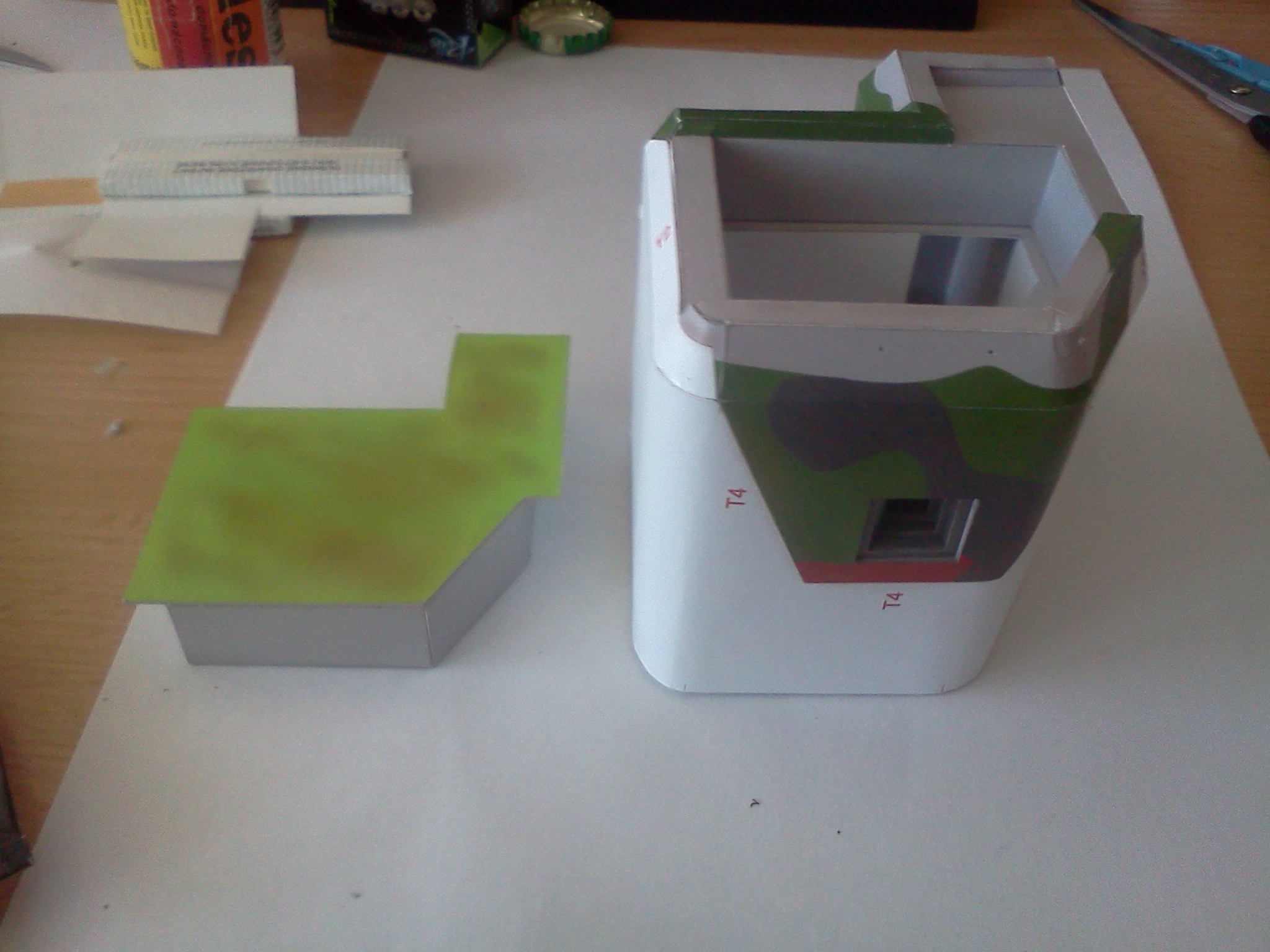

Výsledek začátku kompletace dílů za jedno večerní sezení. Základ interiéru se stolkem, uzávěry střílen a úchyty pro náhradní hlaveň lehkého kulometu, připravený k dovybavení detaily, zkompletovaná střílna v čelní stěně, ženijní nářadí, dřevěné dveře a krycí okenice střílny. K lepení chlopní dílů je nutné používat plochou pinzetu, obzvláště u schodiště a všude tam, kam se nedostaneme prsty. Pro člověka který má prsty jak "banány", tak jako já, je pinzeta naprostá nezbytnost.
K lepení používám běžné disperzní lepidlo nanášené pomocí párátka, u drobných dílů pak lepidlo vteřinové. Vteřinové lepidlo občas používám také ke zpevnění více namáhaných spojů.

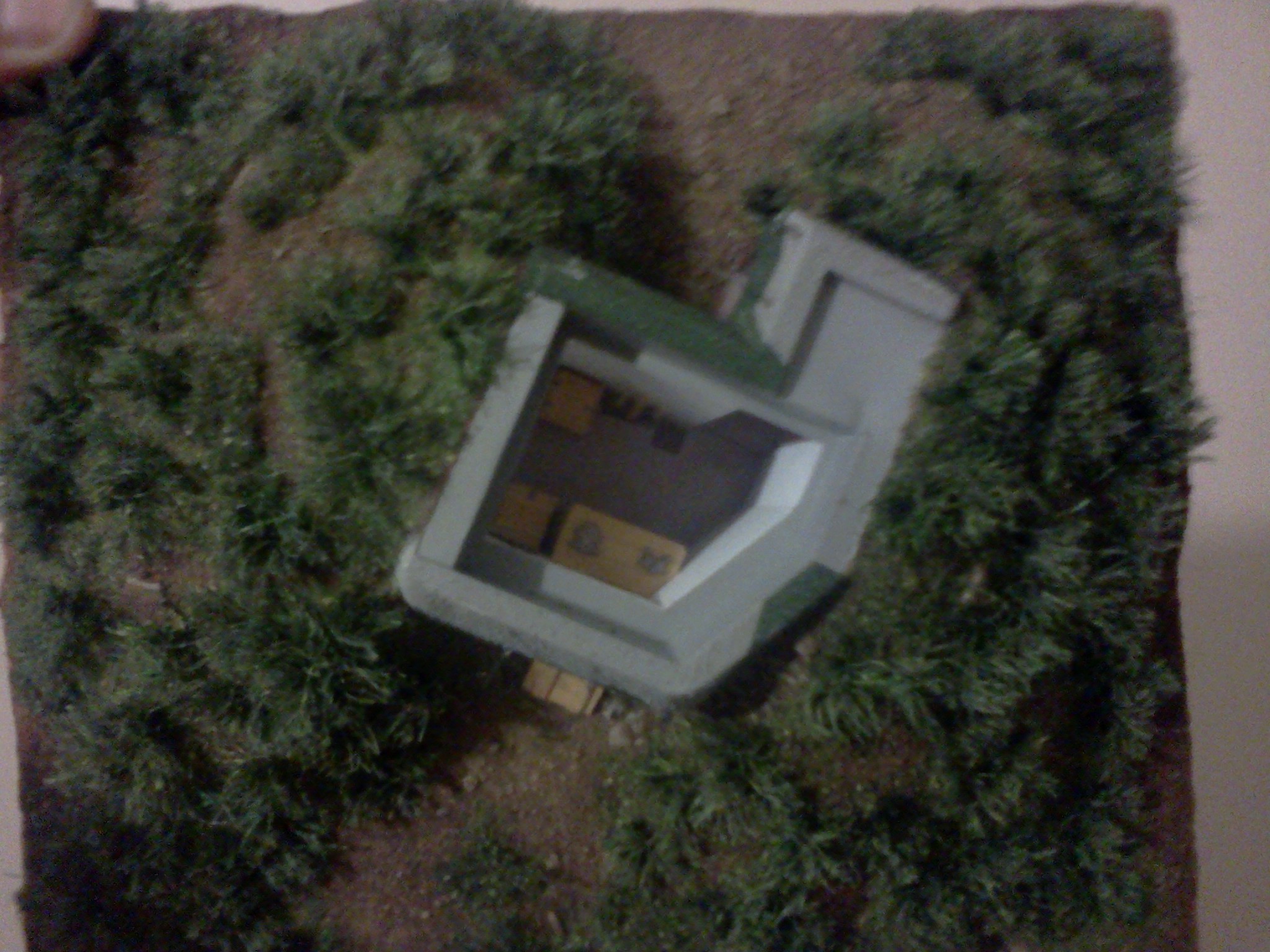

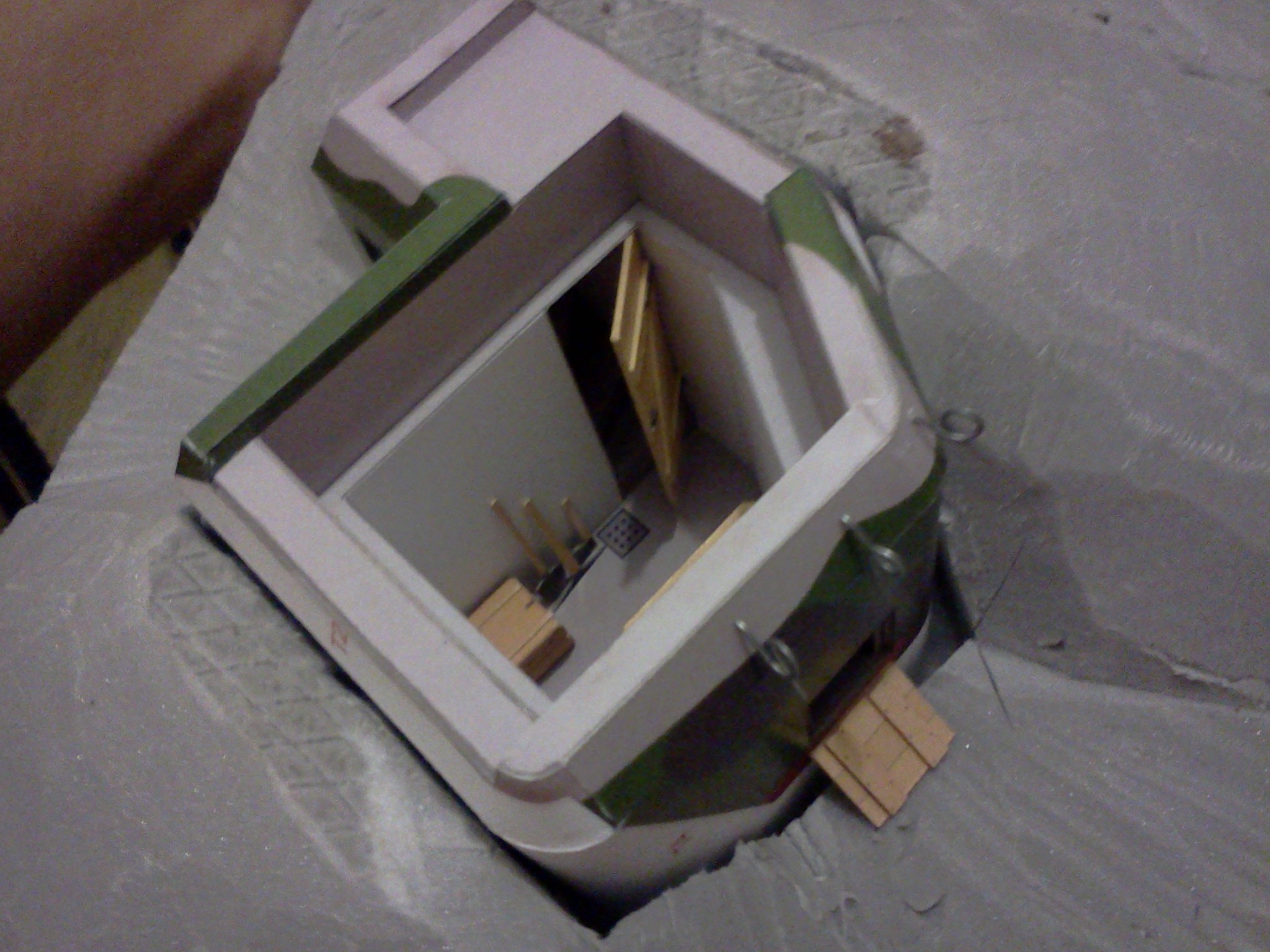

Příspěvekod Kuba M » 18.črc 2015 05:43

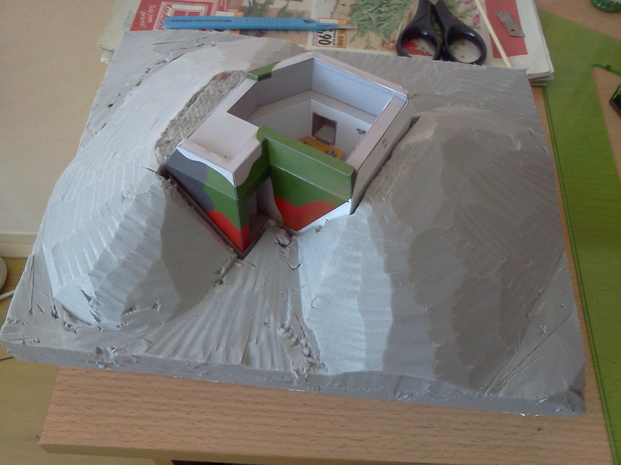

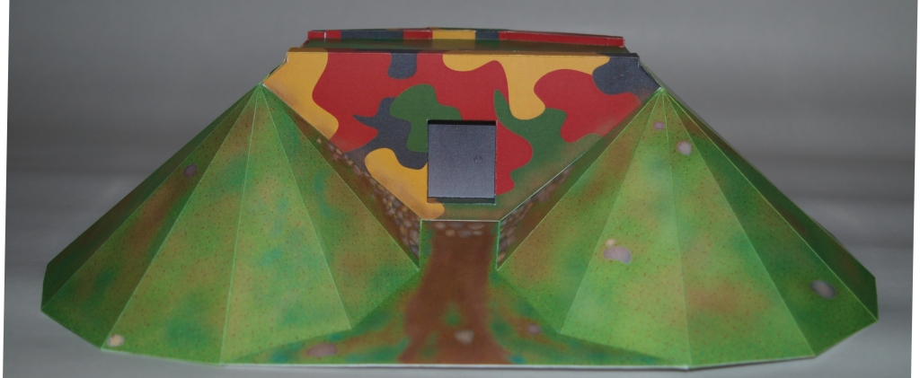

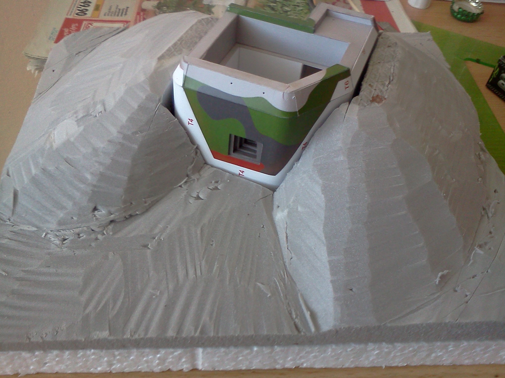

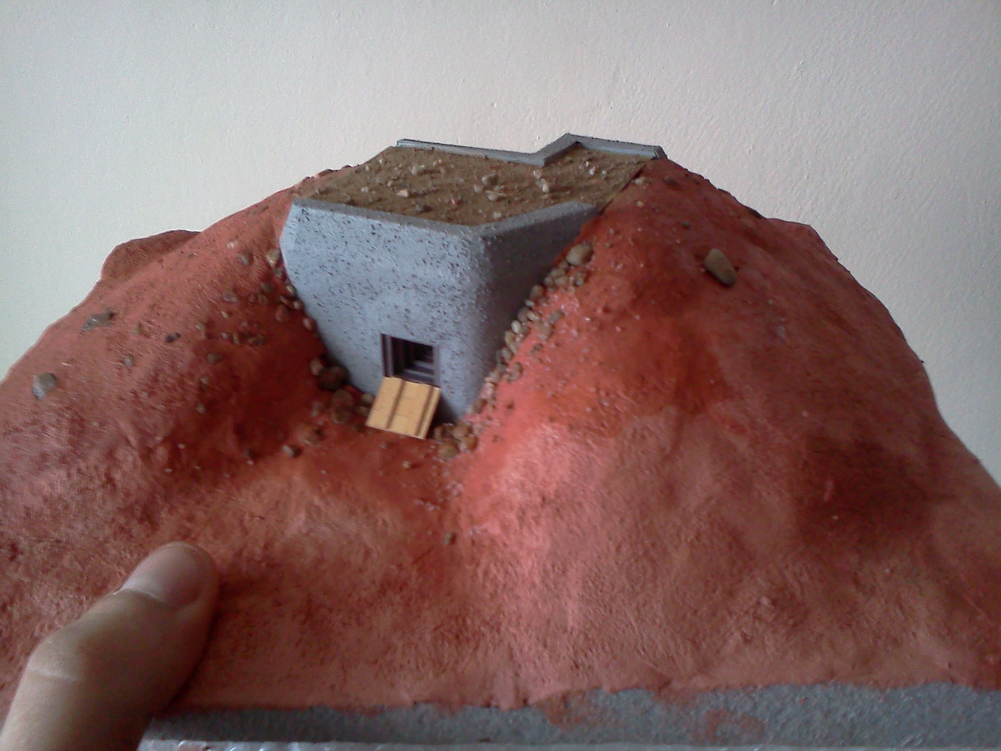

Zkompletovaná pevnůstka s odnímatelným stropem a základ terénu diorámy vyřezaný z extrudovaného polystyrenu. Následovat bude doplnění detailů vystřihovánky v interiéru.

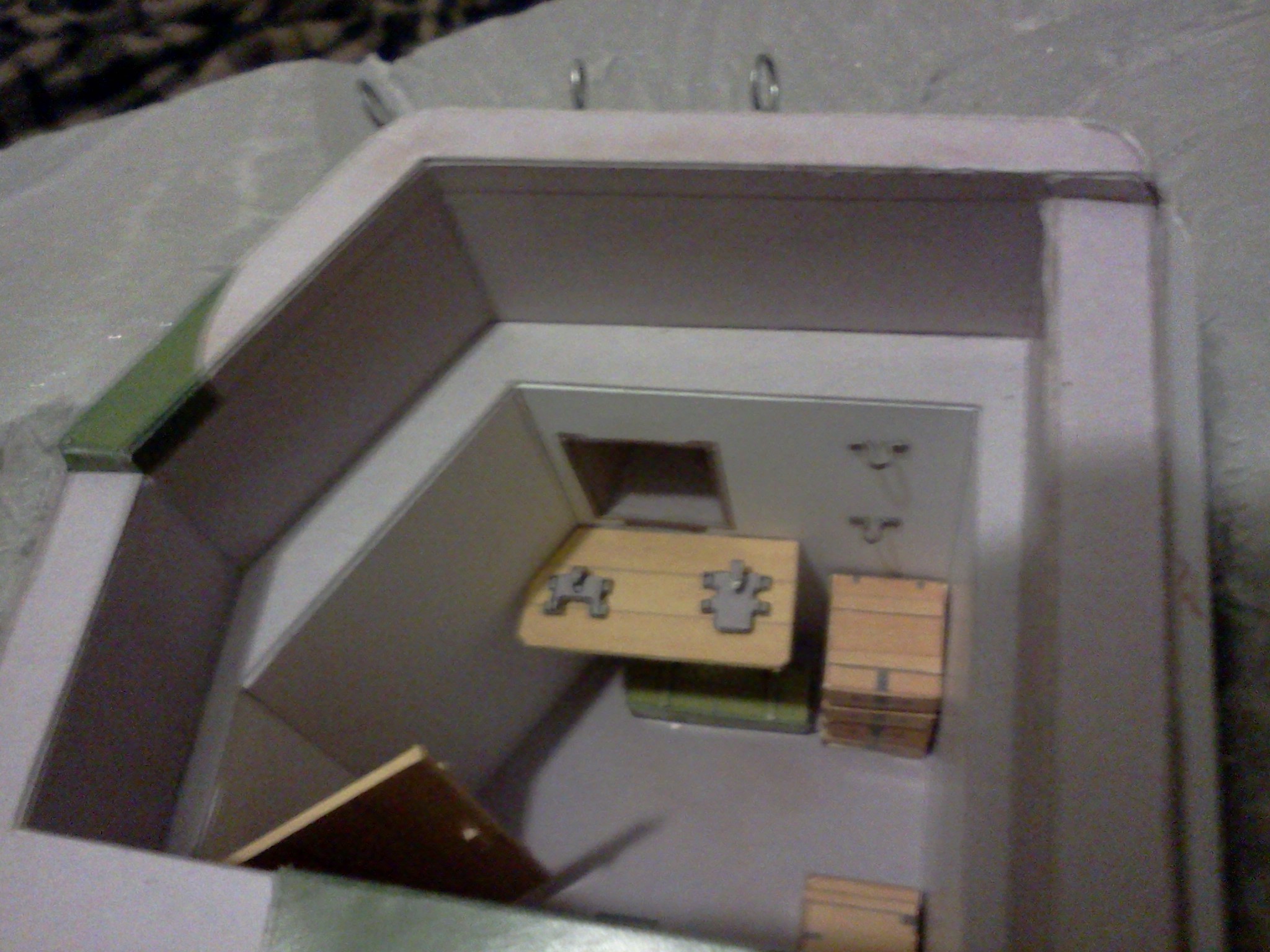

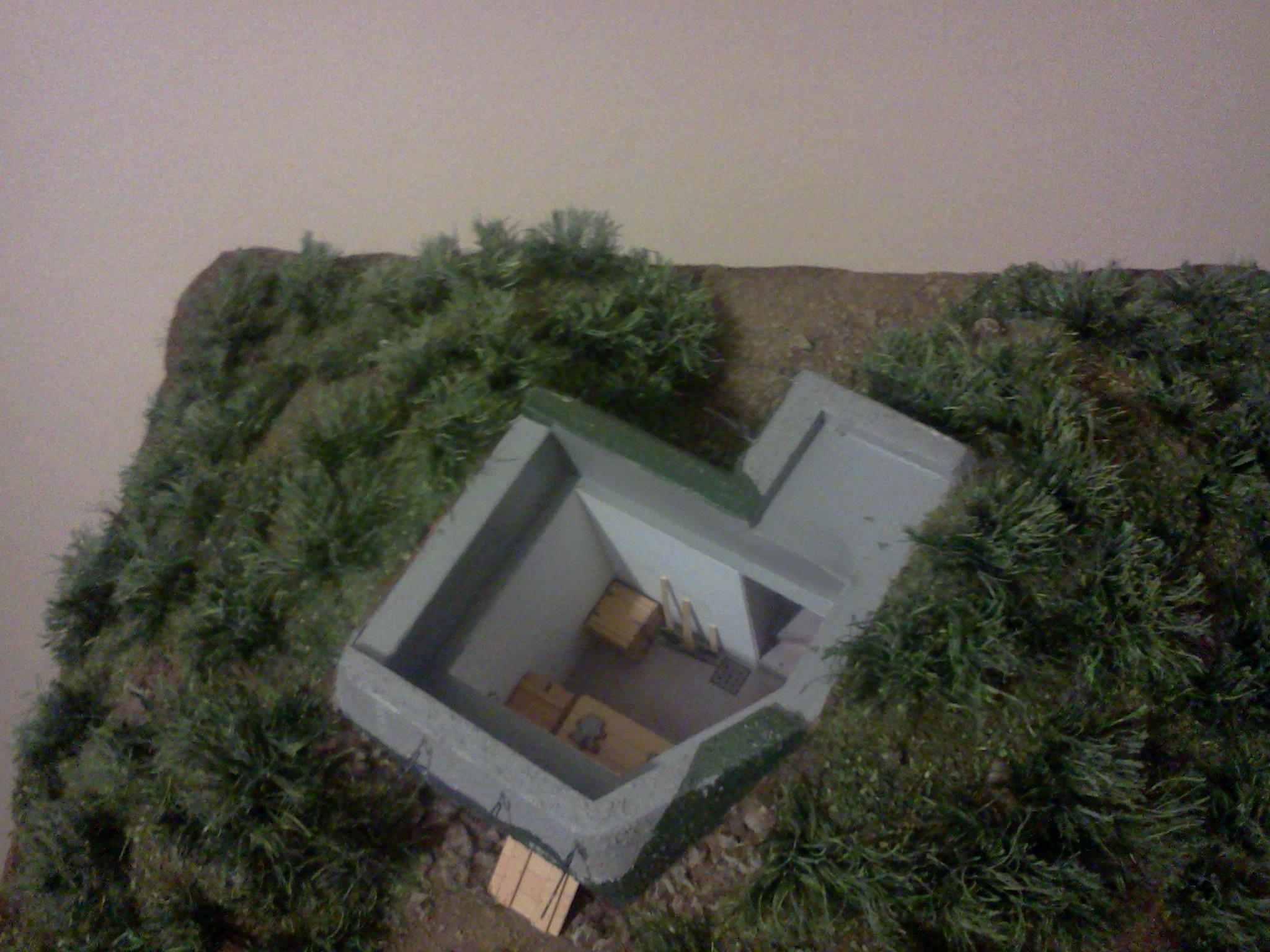

Téměř dokončený interiér pevnůstky. Chybí už jen LK a náhradní hlaveň.

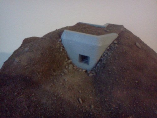

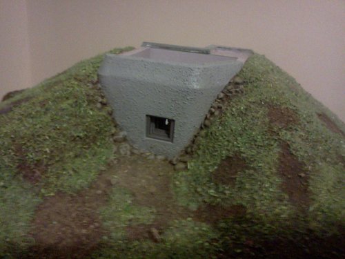

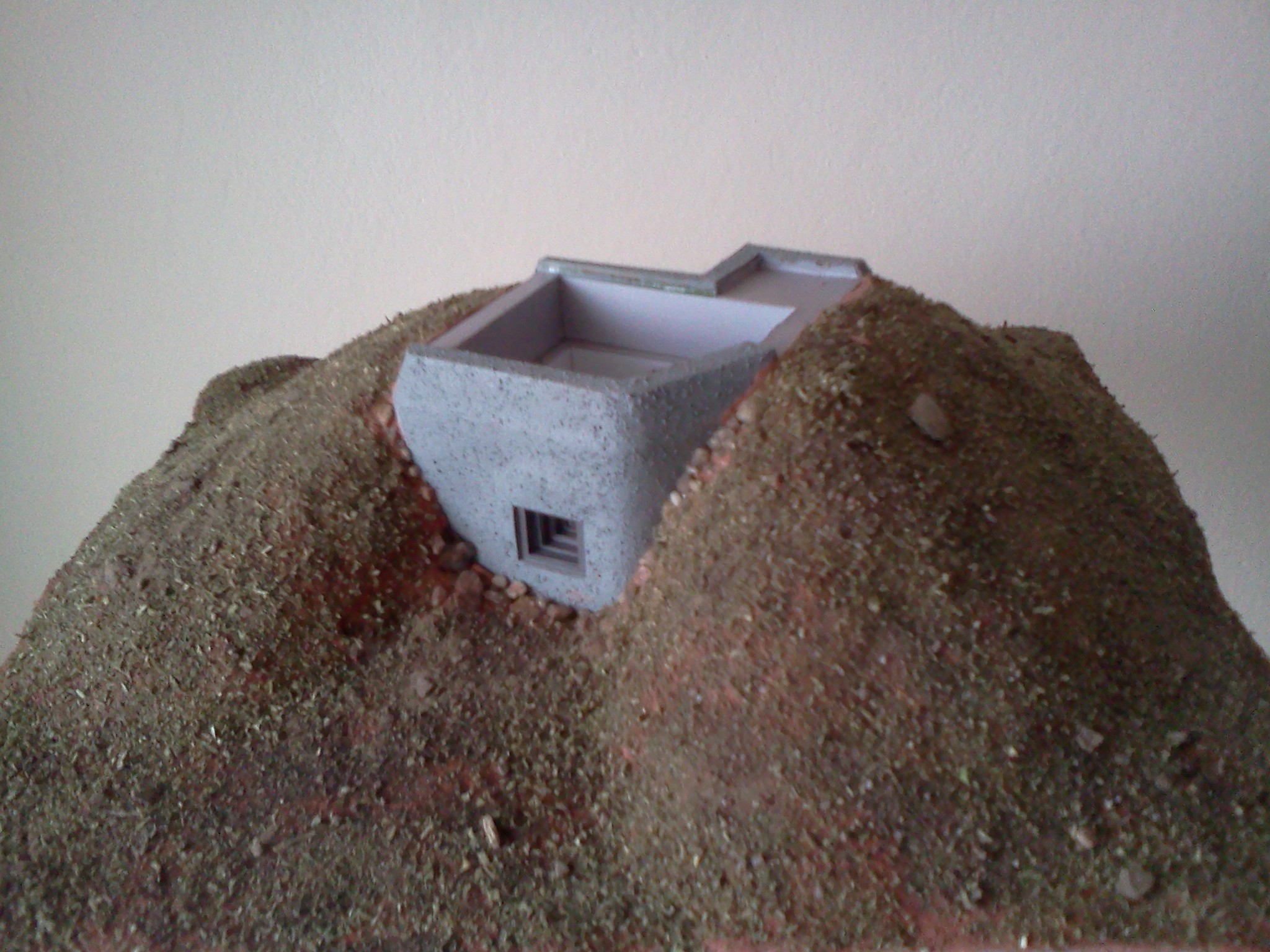

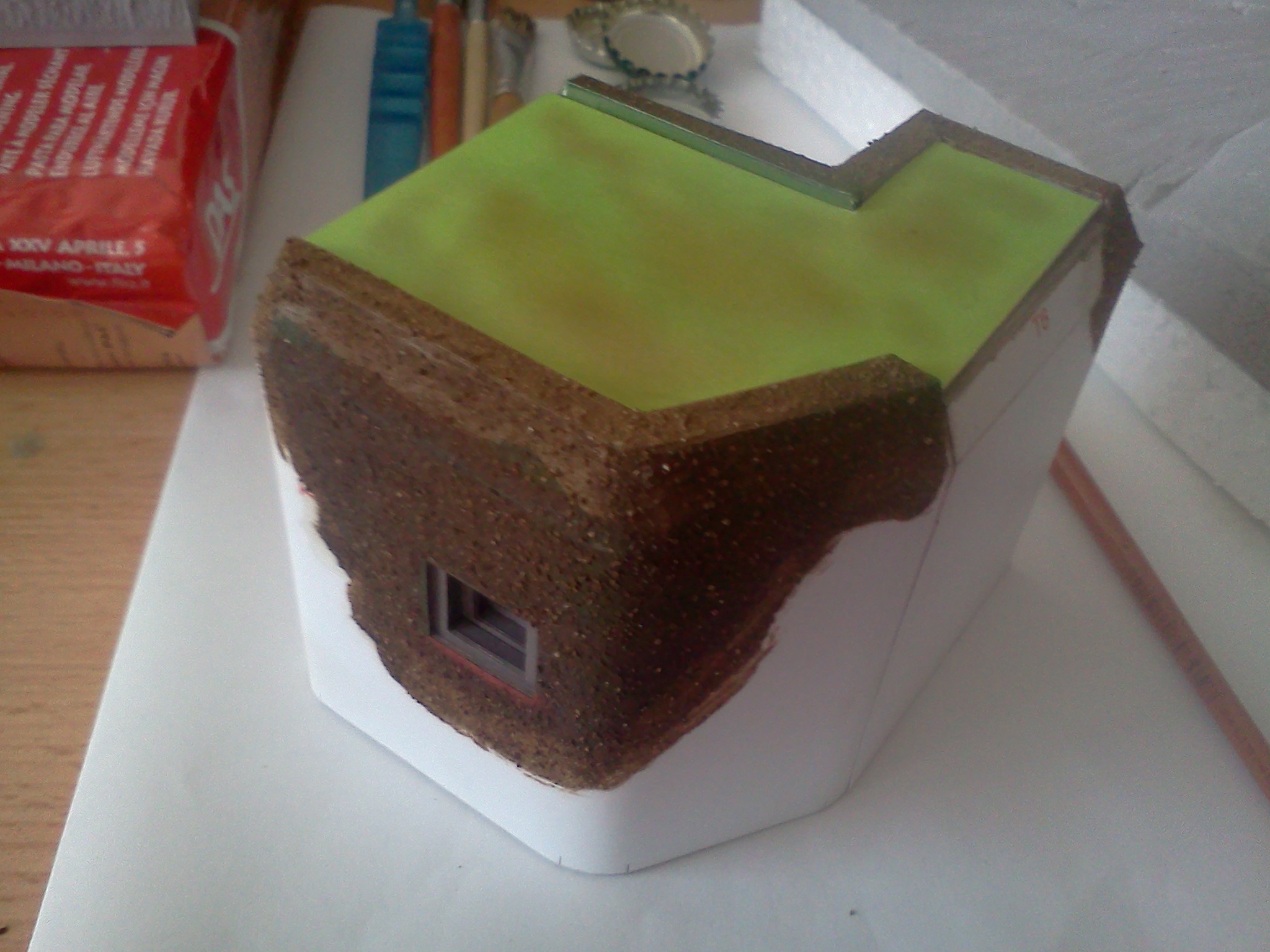

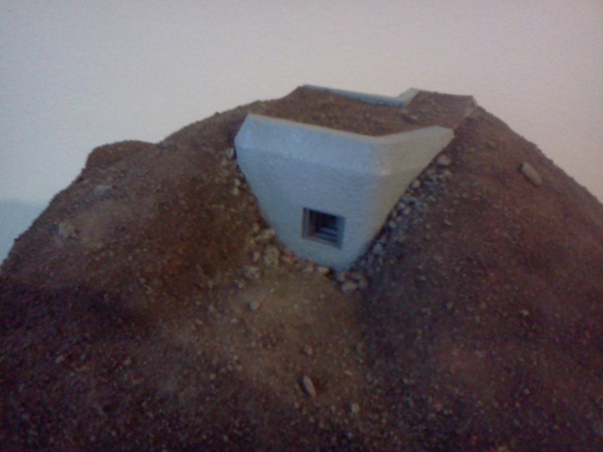

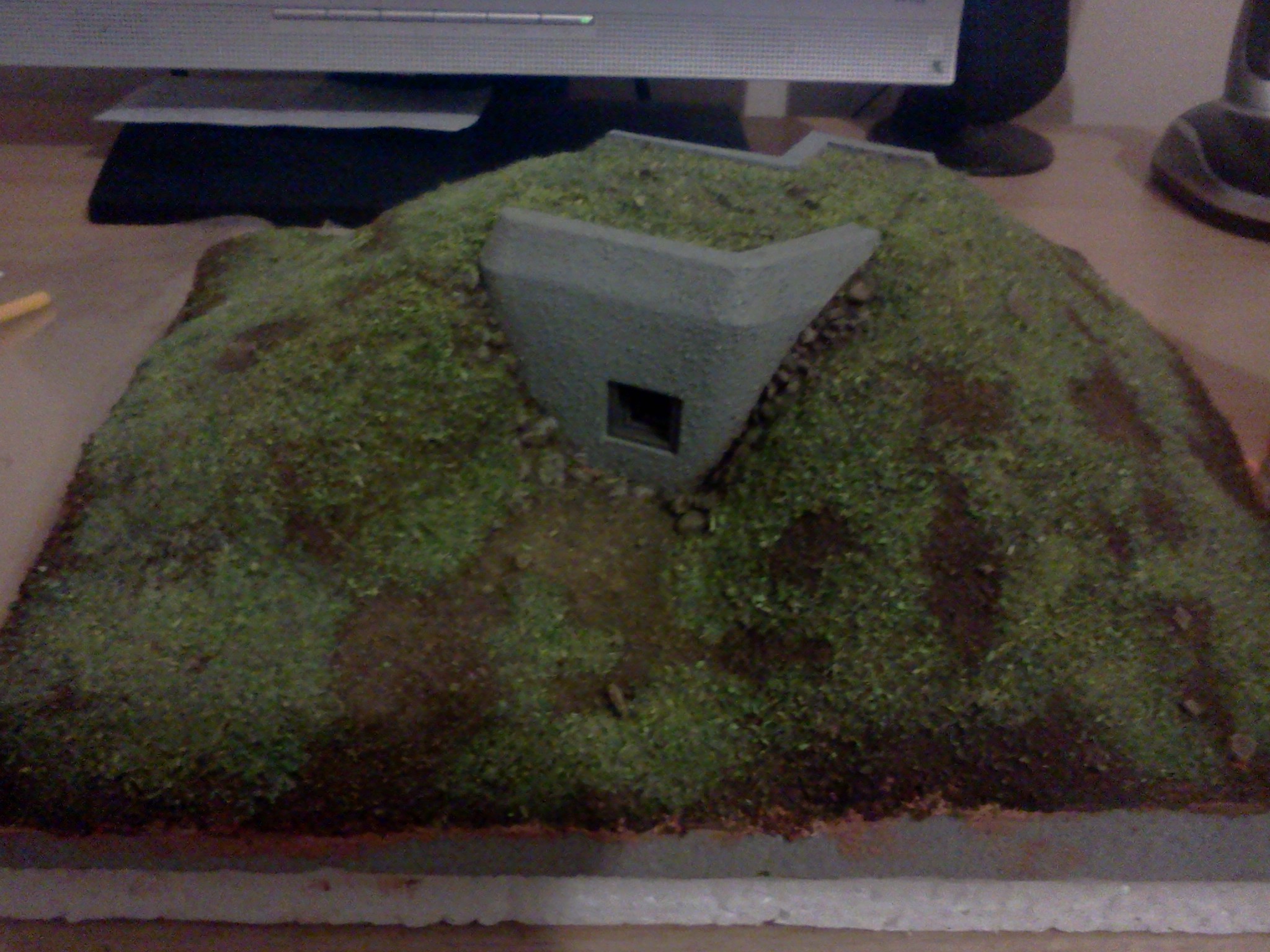

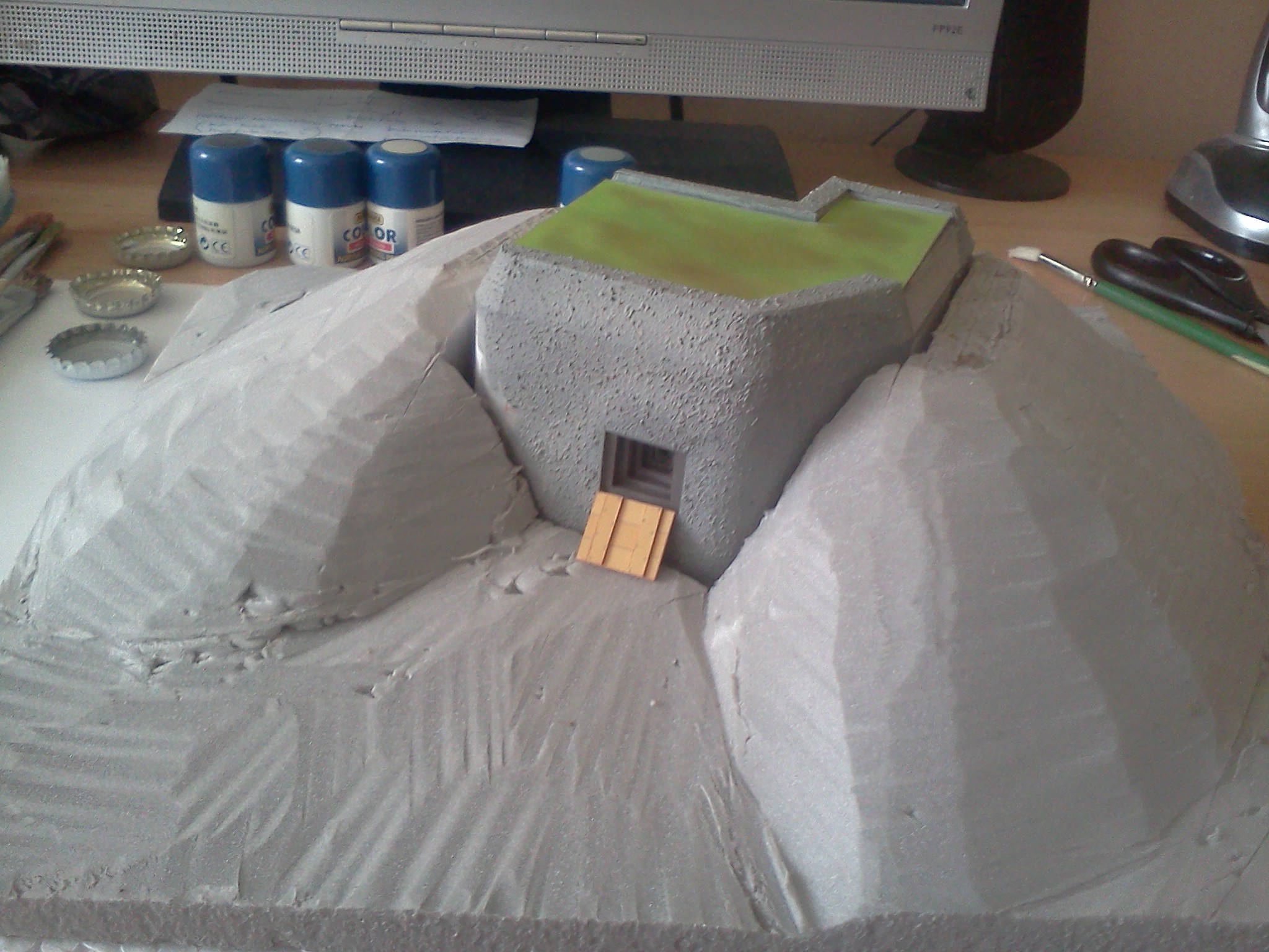

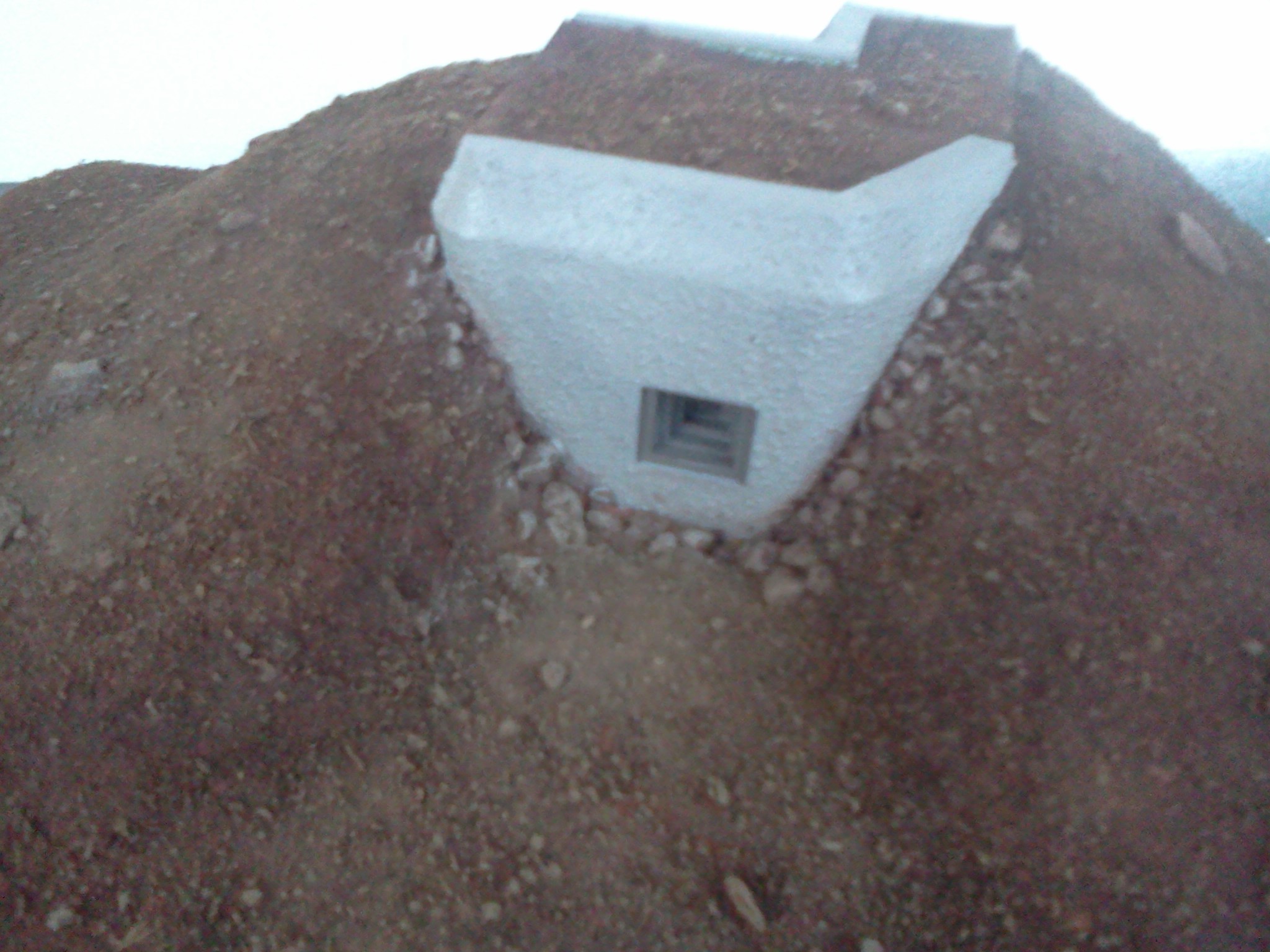

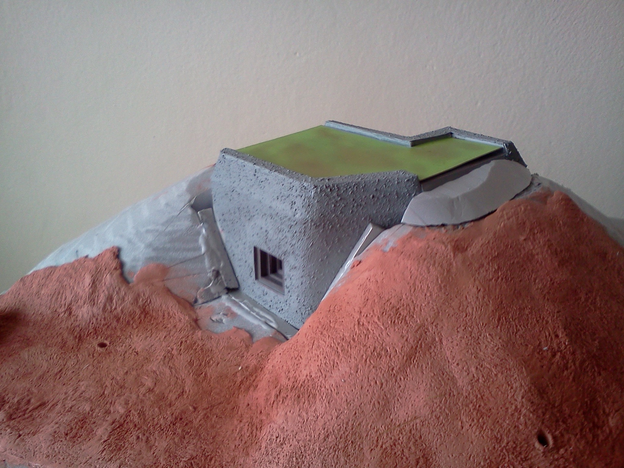

Během víkendu opět malý posun na modelu LO 37 C 1/35. Nejprve jsem celý model natřel bezbarvým syntetickým lakem pro zpevnění a zmenšení savosti papíru. Poté následovala druhá vrstva laku kterou jsem hned po natření, dokud byl lak mokrý posypal jemným přesátým pískem a nechal pořádně proschnout a poté oklepal od nepřilepeného písku. Dále následoval základní nátěr šedivou barvou a osazení do připraveného terénu vyřezaného z extrudovaného polystyrenu.
Další práce se odehrávaly na dotvoření terénu. Základní tvar terénu je pokryt na vzduchu tuhnoucí modelovací hmotou. Kterou před vyschnutím tupuji tvrdým plochým štětcem pro naznačení struktury. Do měkké hmoty zároveň zatlačuji různé kamínky. Po vyschnutí hmoty potřu lepidlem a posypu směsí pilin, hlíny a písku. Po zaschnutí jsem oklepal přebytečný materiál a temperami celý terén vybarvil a vystínoval metodou suchého štětce. Na takto připravený základ jsem lepil různé druhy obarvených pilin a travních posypů pro železniční modeláře.

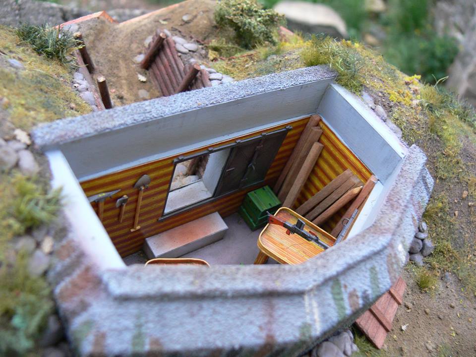

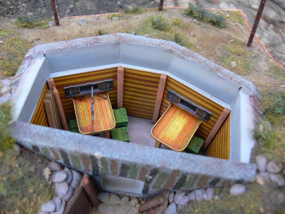

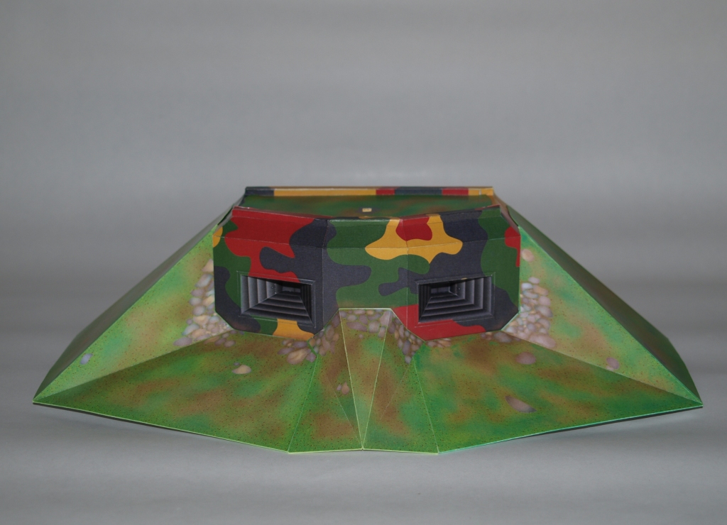

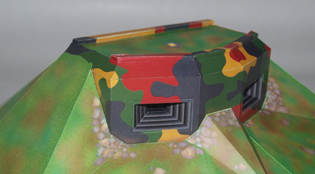

Pár nových lepších fotek pro potěchu oka, takovýto model se dá postavit z mé vystřihovánky kat.č. F35001i.

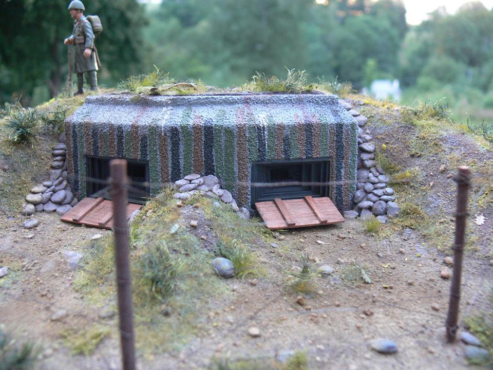

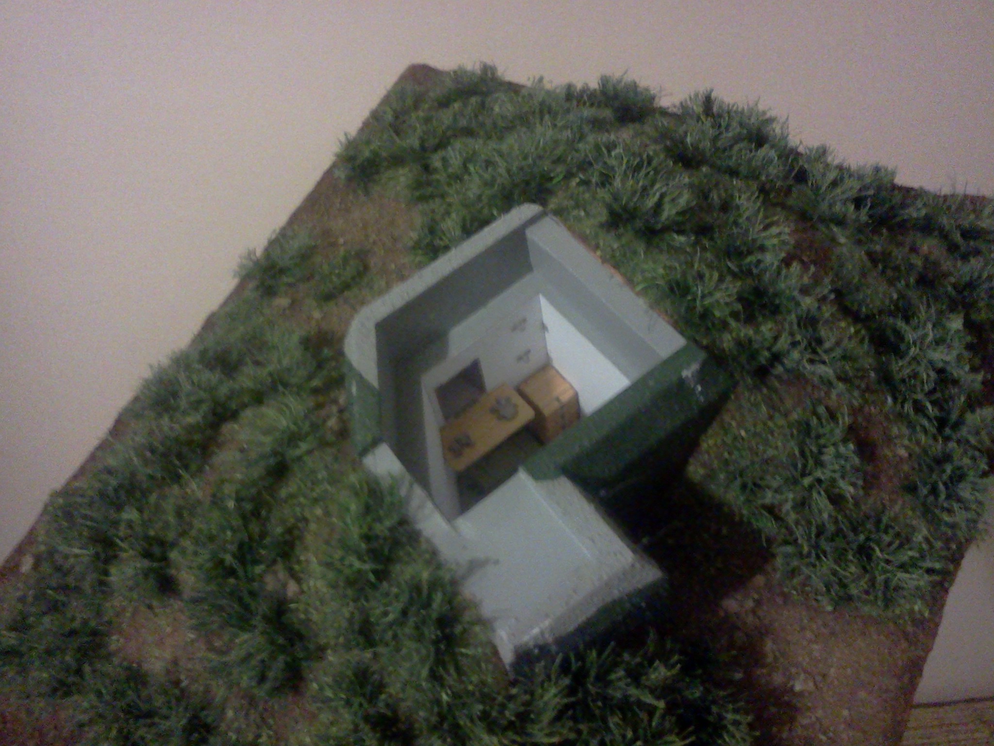

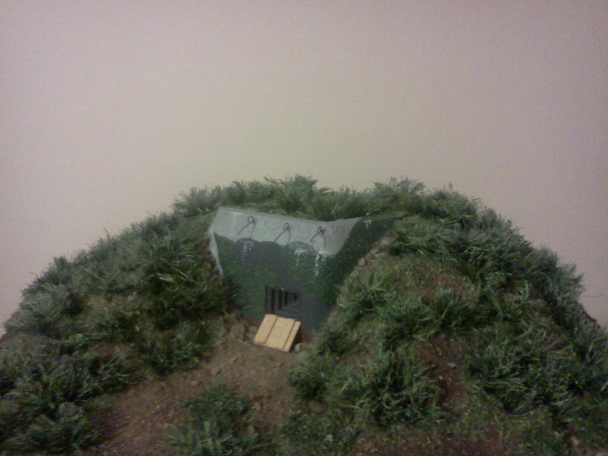

Příspěvekod Kuba M » 31.srp 2015 09:57

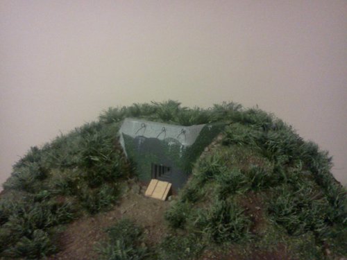

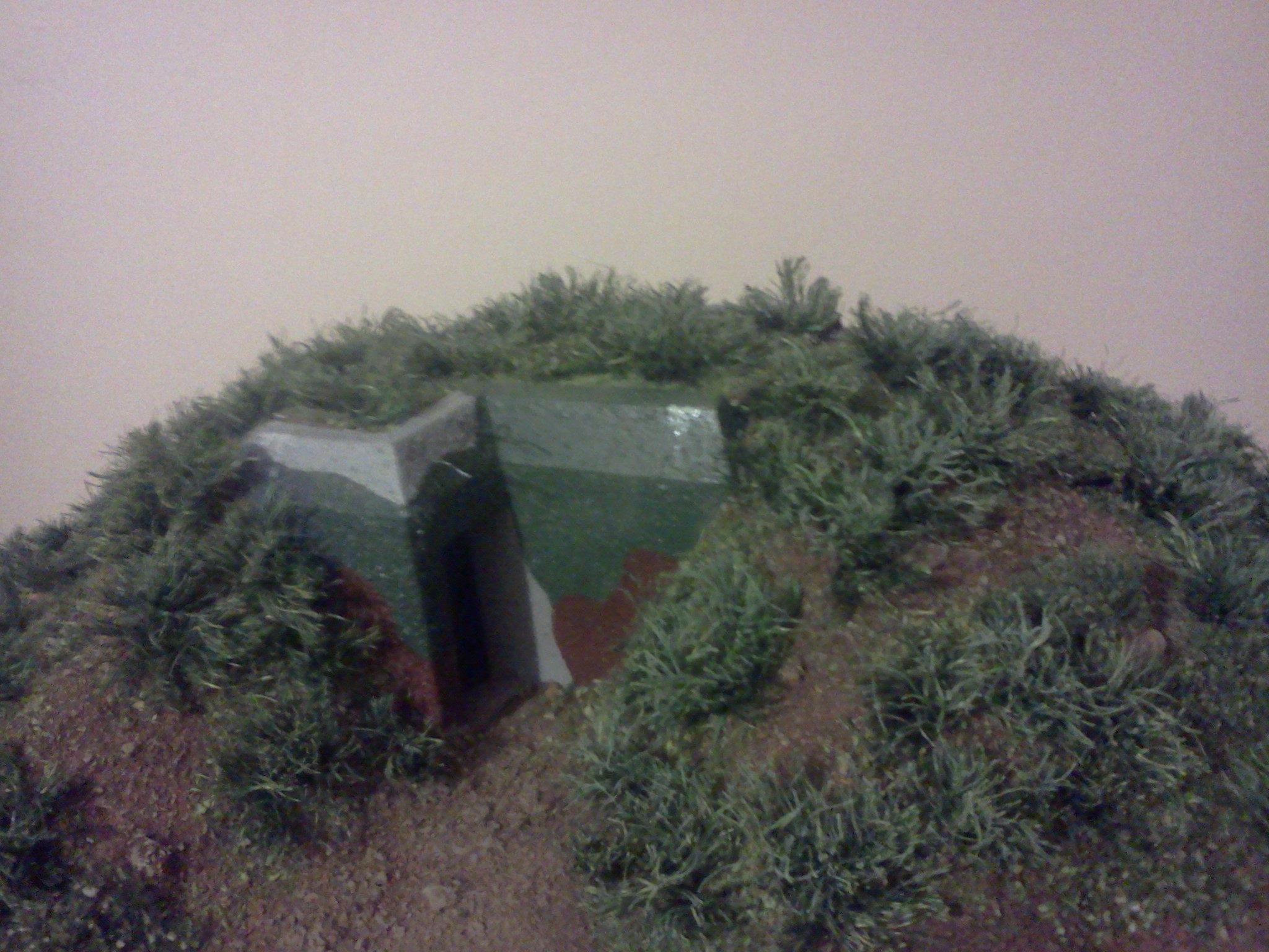

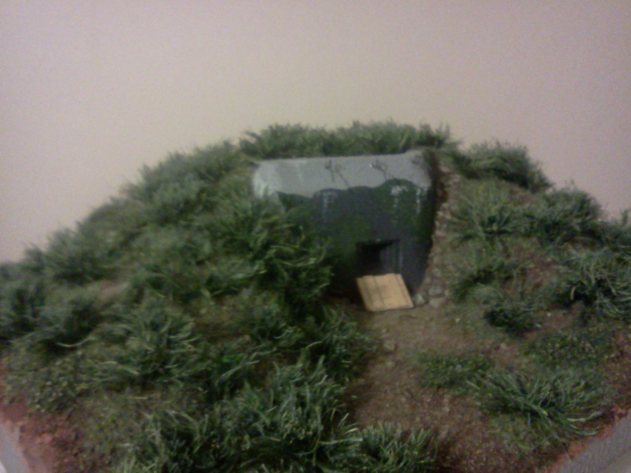

Přes víkend nakamuflovaný a zatravněný Lo 37 C. Model je doplněn o prasečí ocásky z mosazného drátu. Kamufláž je inspirována dobovými fotografiemi Lo 37 C a provedena štětcem syntetickými modelářskými barvami. Trsy trávy jsou vytvořeny ze zeleného motouzu a kokosových vláken barvených různými odstíny temperových barev.
