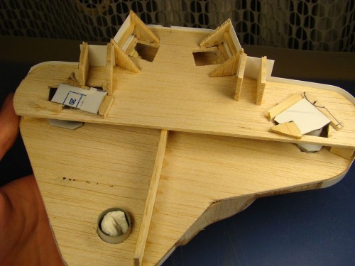

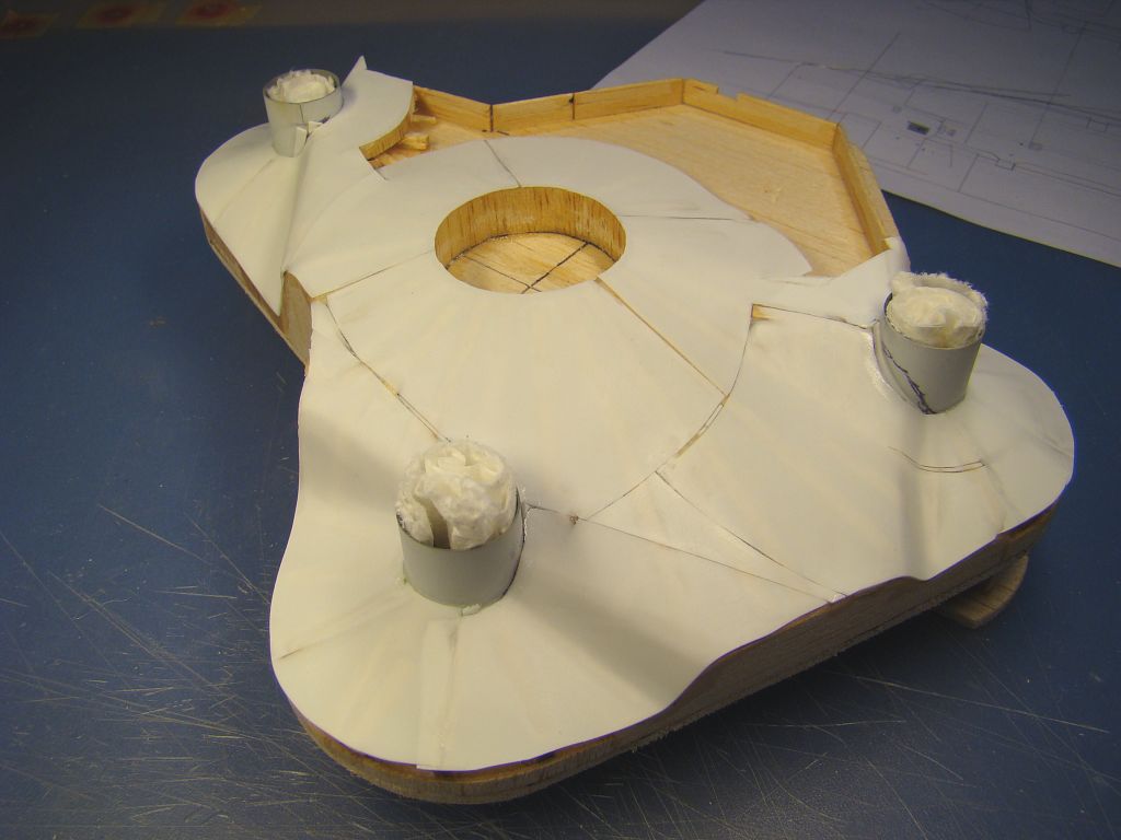

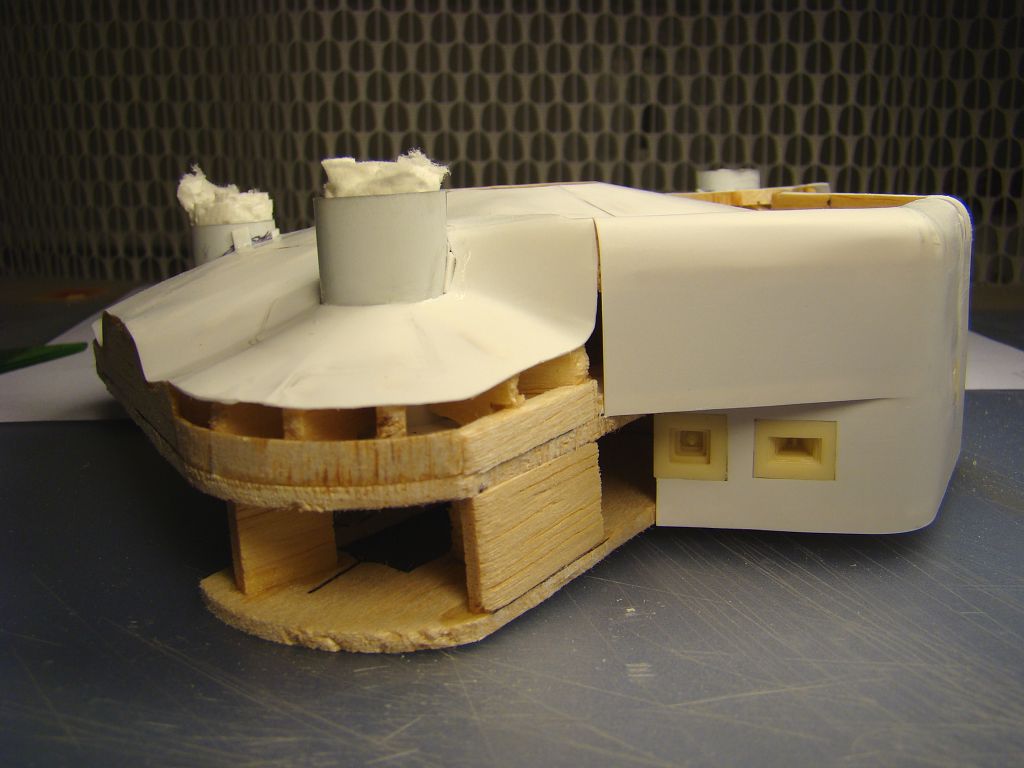

Příspěvekod gaskin » 06.srp 2009 18:46
Začínám kompletovat týlovou část, zatím mám hotový jeden díl ze tří, střílny hlavních zbraní a prostřední čtyřvýfuk už jsou na svých místech. Stropní deska je z větší části vytmelená a vybroušená, zbývá dodělat zaoblené přechody

Příspěvekod Joey » 07.srp 2009 07:24
Sleduju. ty střílny vypadaji moc hezky ale to už jsem psal jinde.. PDT_Armataz_01_34
Příspěvekod gaskin » 07.srp 2009 12:36
Díky, jen mi došlo, že po opuštění tam asi těžko mohly být zbraně, takže ty kanony budu muset asi ještě zakrýt nějakou dřevěnou deskou, jak jsem to viděl v jiných úsecích

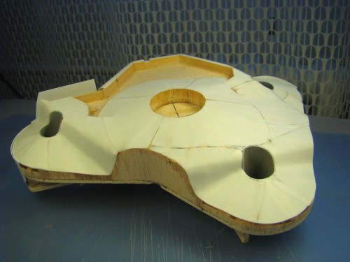

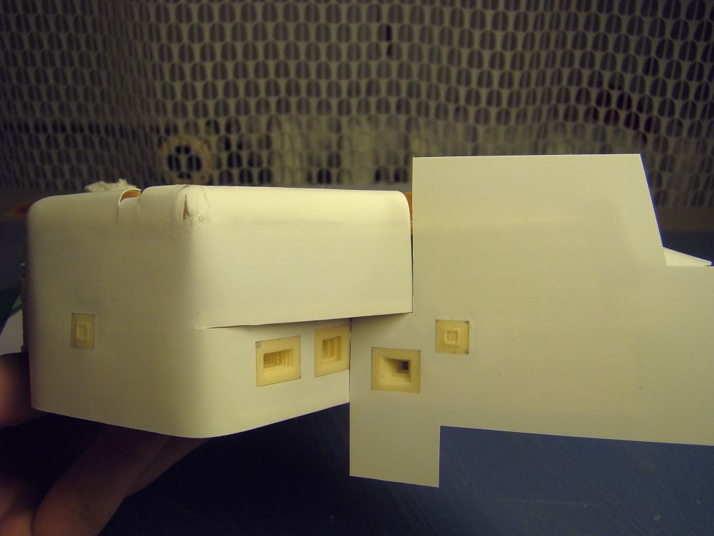

Příspěvekod gaskin » 08.srp 2009 19:56
Drobný pokrok

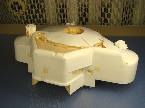

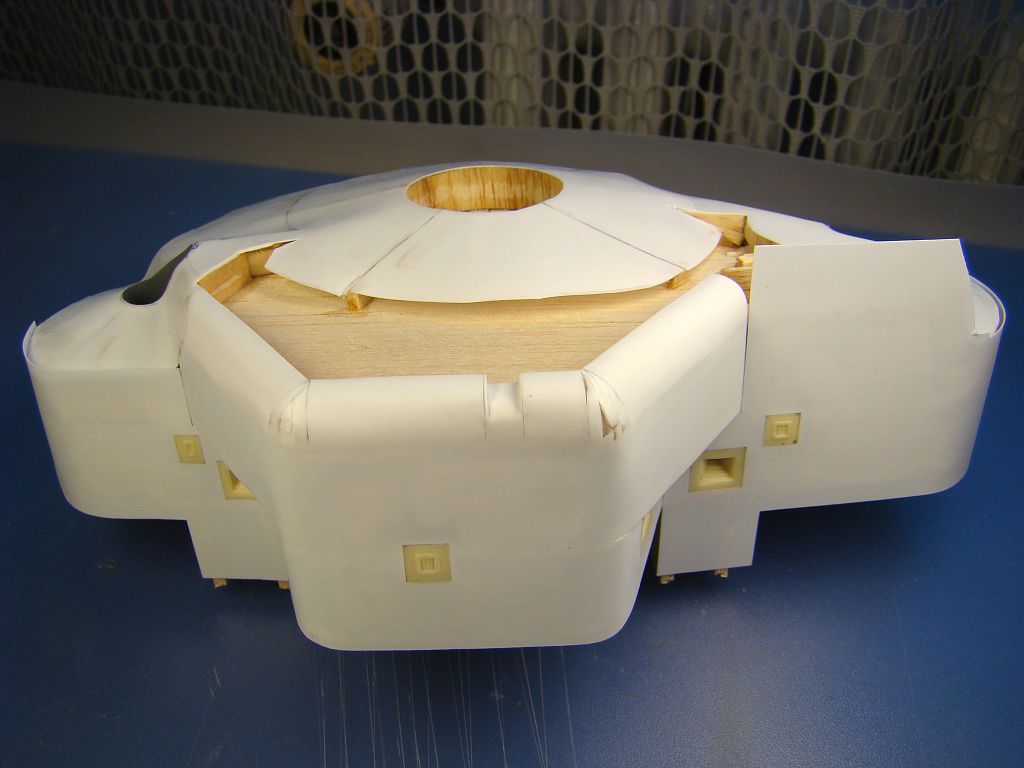

Příspěvekod gaskin » 13.srp 2009 18:04
Konečně je zase co fotit, tmelení a broušení je sice zábavná a tvůrčí činnost, časem se ale může omrzet...

Příspěvekod Jiří Novák » 13.srp 2009 19:23
I odvodňovací vybrání v týlu na střeše objektu je, jak jsem svého času (cca 10let zpět) zaznamenal při oficiálním podrobném měření tvrze PDT_Armataz_01_34

Příspěvekod hraničář » 14.srp 2009 07:50
gaskin píše:Díky, jen mi došlo, že po opuštění tam asi těžko mohly být zbraně, takže ty kanony budu muset asi ještě zakrýt nějakou dřevěnou deskou, jak jsem to viděl v jiných úsecích
tentokrát bych vskutku nerad, aby to bylo pochopeno špatně. Stavbička beze sporu hezká, ale kryty střílen se na pěchotních srubech Adamu evakuovaly...
Příspěvekod gaskin » 14.srp 2009 11:47
Jiří Novák píše:I odvodňovací vybrání v týlu na střeše objektu je, jak jsem svého času (cca 10let zpět) zaznamenal při oficiálním podrobném měření tvrze PDT_Armataz_01_34
Však taky Vaši knihu jsem bral jako směrodatnou, když se něco neshodovalo PDT_Armataz_01_01
Ještě si budu muset nějak poradit s tím stavebním otvorem v týlové stěně
hraničář píše:tentokrát bych vskutku nerad, aby to bylo pochopeno špatně. Stavbička beze sporu hezká, ale kryty střílen se na pěchotních srubech Adamu evakuovaly...
Aha, to mi není známo, díky az osvětlení. Jak to tam tedy vypadalo? Prostě jenom prázdné nezakryté střílny? A co u kanónů, šlo to pryč i s těsnící koulí?
hraničář
Příspěvky: 1665
Jméno a příjmení: Martin Říha
Bydliště: všudezdejší
Bylo poděkováno: 19 krát
Příspěvekod hraničář » 14.srp 2009 14:33
ano, nezakryté střílny všech zbraní; kanony byly evakuovány včetně těsnících koulí
Příspěvekod gaskin » 14.srp 2009 15:52
Hm, hm, to se mi to nějak nechce odvrtávat, bylo by dovnitř moc vidět, že bych změnil původní plán a udělal ho ještě před opuštěním PDT_Armataz_01_03
Jak to bylo s tou lávkou na střechu a těmi strážnicemi, kdy byly odstraněny?

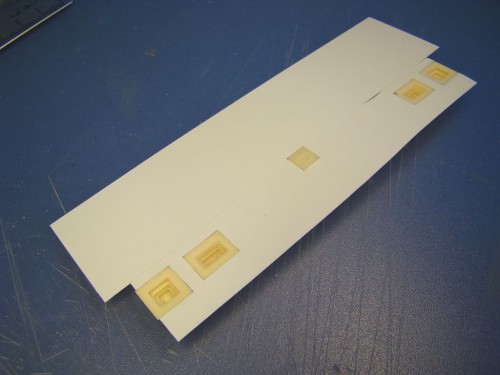

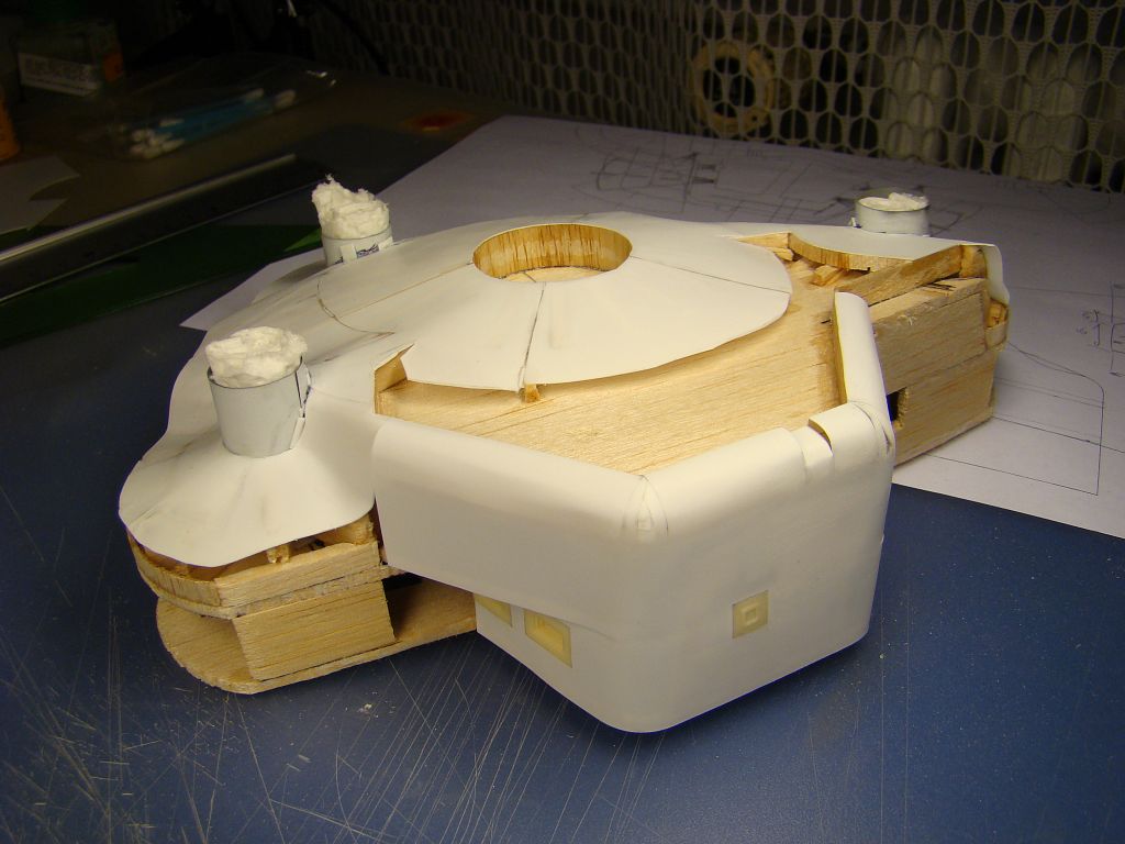

Příspěvekod gaskin » 20.srp 2009 19:22
Jiří Novák píše:Podle různých dobových snímků krátce po záboru, ale rozhodně ještě v roce 1938.
Jak bych se jen tý lávce vyhnul PDT_Armataz_01_14
Přidávám další pokrok...
