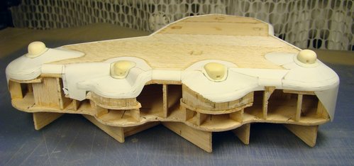

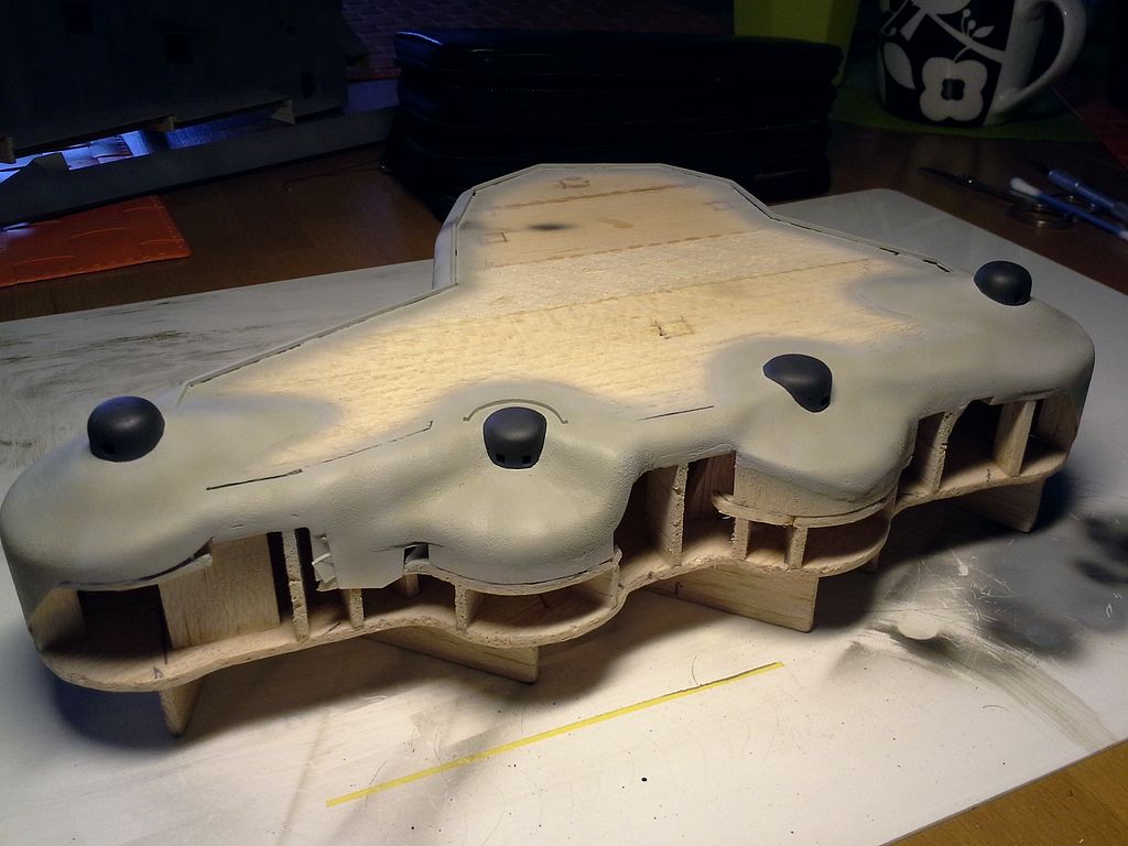

Příspěvekod gaskin » 18.lis 2012 17:39
Pokusil jsem se upravit původní zvony na tvar první série, tak snad si jsou trochu podobné. Zbývá dodělat nějaké drobnosti a může jít do omítky.

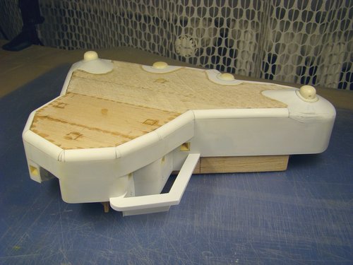

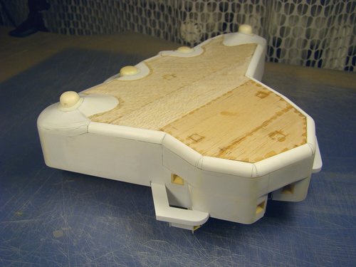

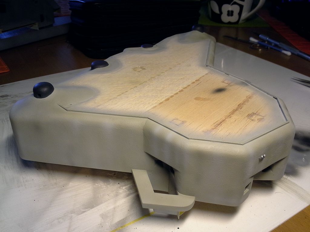

Příspěvekod gaskin » 21.pro 2013 13:13
Po dlouhé době jsem se dostal k omítce a konečně taky k traverze, bez které by to prostě nešlo

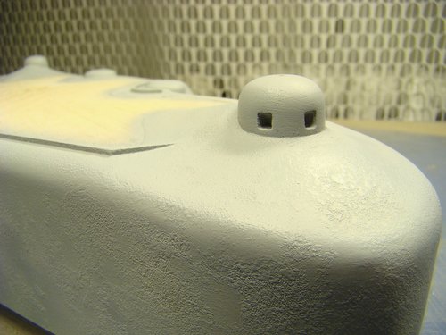

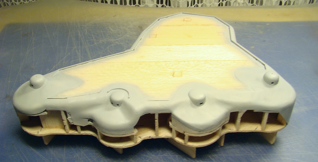

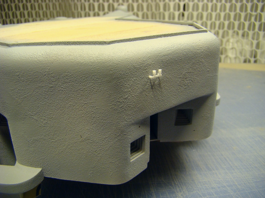

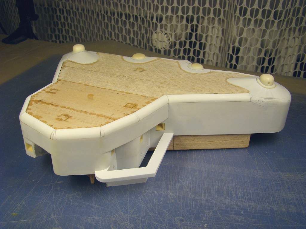

Příspěvekod gaskin » 30.kvě 2016 07:00
Jak jsem slíbil, dávám nové fotky. Trvá mi to, co? :)

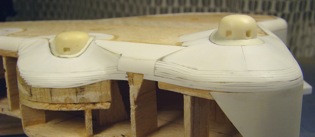

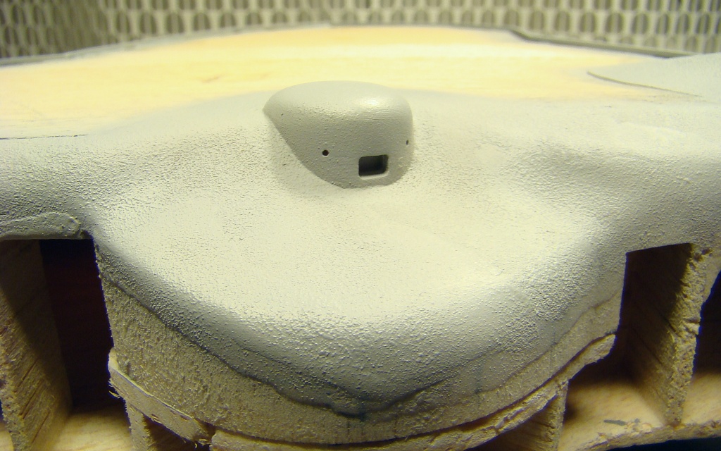

Kolik má stavba rozměr? Vypadala velká, až nyní mohu porovnat s hrnkem. Tak propracovaná a tak malá, smekám klobouk!
Nějaké vychytávky na pracovní postupy? Zajímali by mě střílny/zvon a povrch bunkru. Nebo to je výrobní tajemství?
I tak díky za inspiraci.
Příspěvekod gaskin » 02.čer 2016 18:50
Díky. Velké je to cca 24x18 cm, hrnek je v pozadí a model pak vypadá větší :)
Není to tajemství, střílny a zvony jsou samovýroba, vyřezané z destiček nebo vysoustružené na vrtačce, pak zaformované a odlité z resinu. Hrubý povrch je jemný prášek nalepený do mokrého laku, v mém případě je prášek plnivo do dentakrylu. Snad ti to pomůže :)
