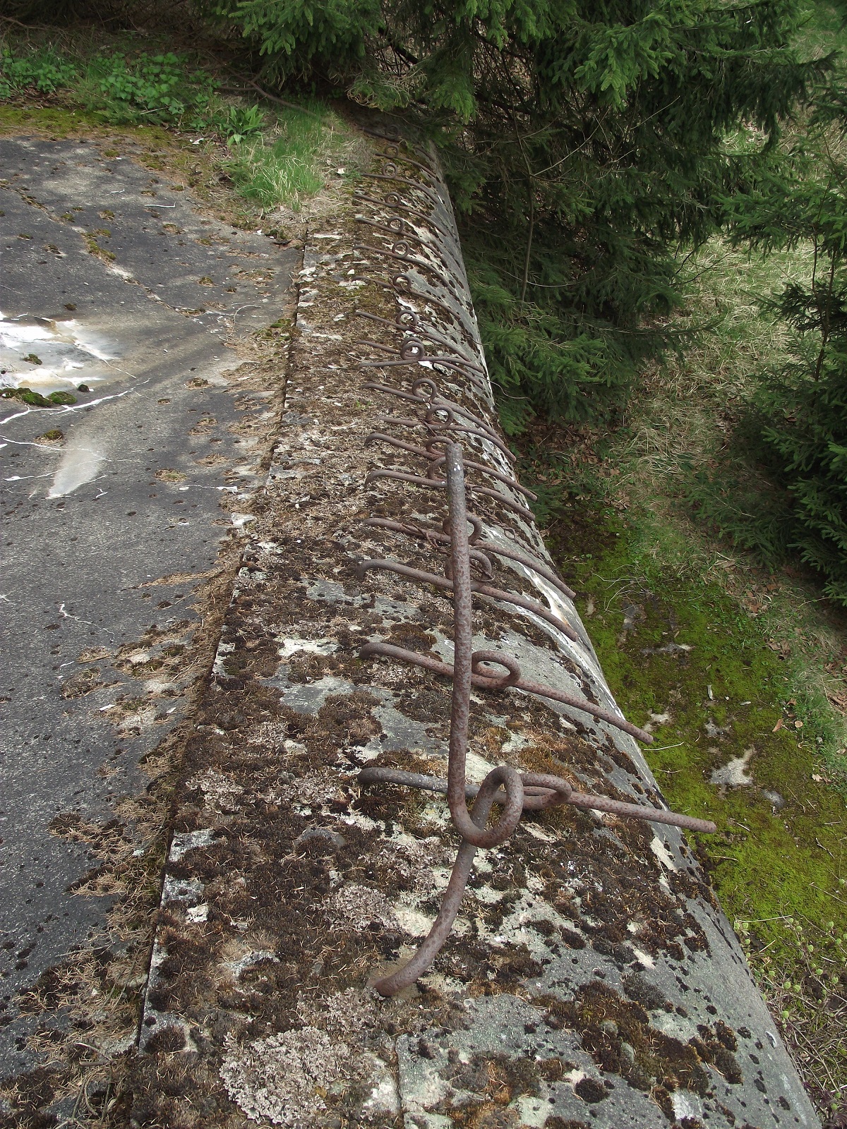

To je odvážné a bohužel nepodložené tvrzení. Žádný z objektů tvrze Bouda neměl sytě zeleně barvenou omítku použitou na střešní konstrukci. To, že by se dal pigment takto snadno vyplavit z vyzrálé omítky je mylná představa. Skutečnost je prozaická. Barevná zelená omítka byla používána jen sporadicky v souvislých plochách. Byla totiž relativně drahá. Kvalitní zelený pigment je ostatně nejdražším dodnes.
Jednalo se o stěny se střílnami a vchody, kde se objevovala v souvislejších, ne však stejnorodých plochách ( K-21,24)
Je zřejmé, že převážná část svislých stěn nad úrovní krakorců již byla pojednána běžnou šedivou a zelená zde byla přítomna pouze formou nepravidelných menších ploch ( K21) nebo úzkých vertikálních linií majících napodobit hranici lesa ( K-24, K22a).
Doporučuji pisateli předchozích řádků, vzít si na rozbor několik odlomků omítky ze střech předmětných srubů, aby měl jistotu že někdy obsahovala zelený pigment. Osobně se domnívám a jsem o tom přesvědčen, že nikoliv. Ostatně o tom jak vypadá další užití zeleného zbarvení, je možné ověřit si na srubu K-S43. Také zde je zelená jen jednou z barev fasády a rozhodně tomu není z důvodu nějakého hypotetického opršení, nýbrž proto, že byla nanášena selektivně a také mísena v různých poměrech se základní šedivou omítkou. Maskovací kužely a plocha střechy objektu K-S 22 už zřejmě zelenou barvu postrádaly, nebo byla použita jen jako součást celkově šedivého rázu těchto ploch ( viz jemné šedivězelené odstíny v horních partiích přechodových rádiusů u kasematy K-S43).

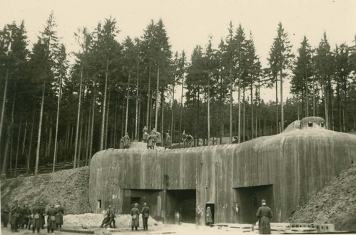

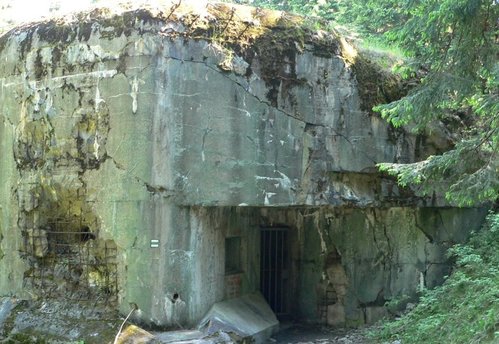

Můj příspěvek bohužel zmizel v propadlišti dějin, když jsem se jeho koncept neuváženě rozhodl uložit. No nic psát jej znova, raději nebudu.

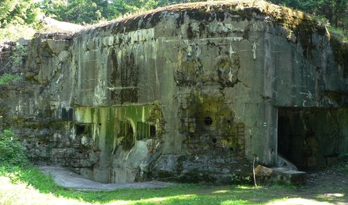

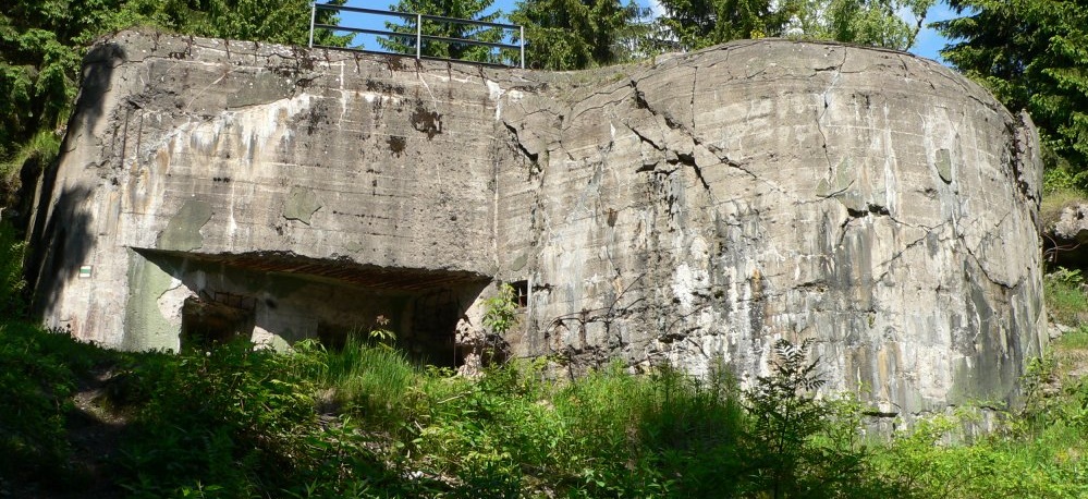

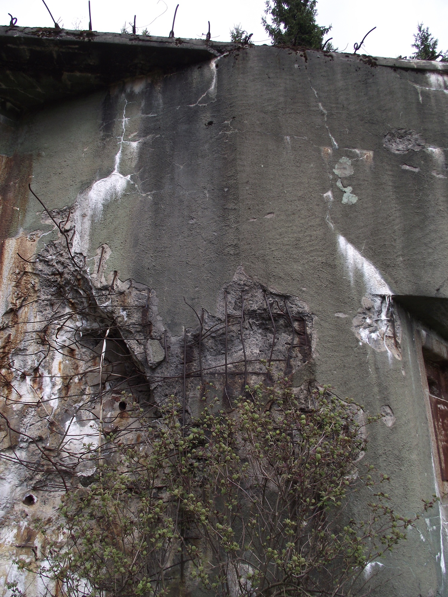

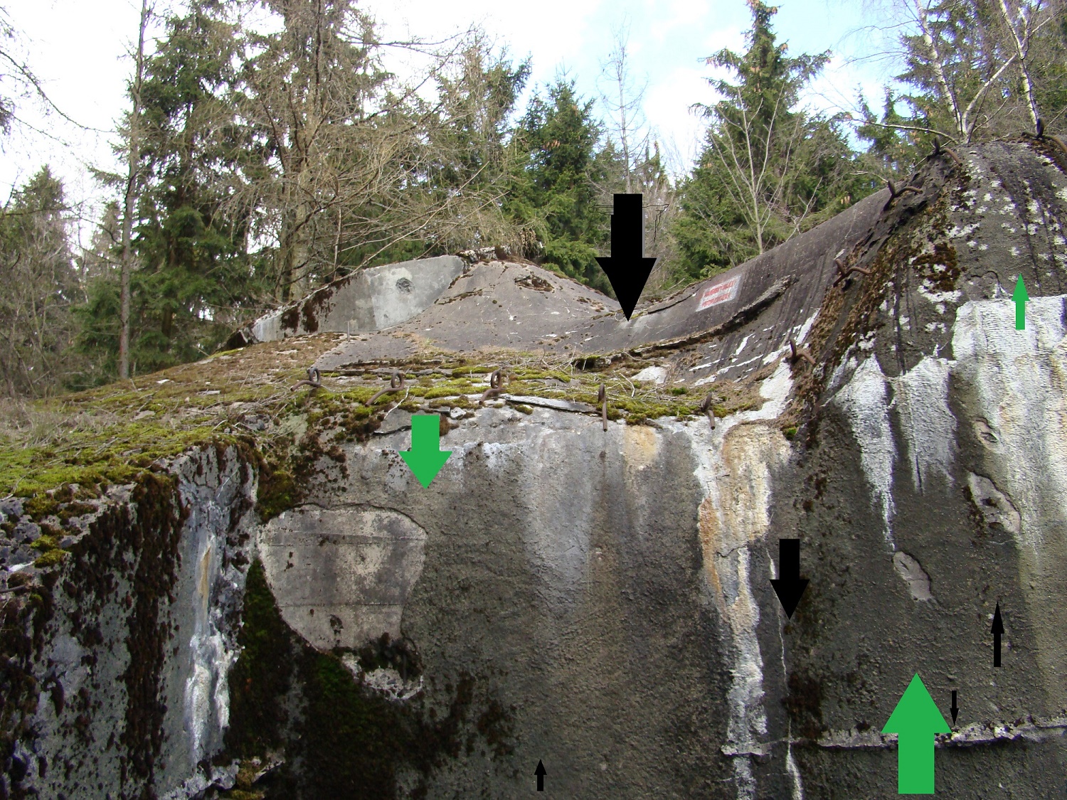

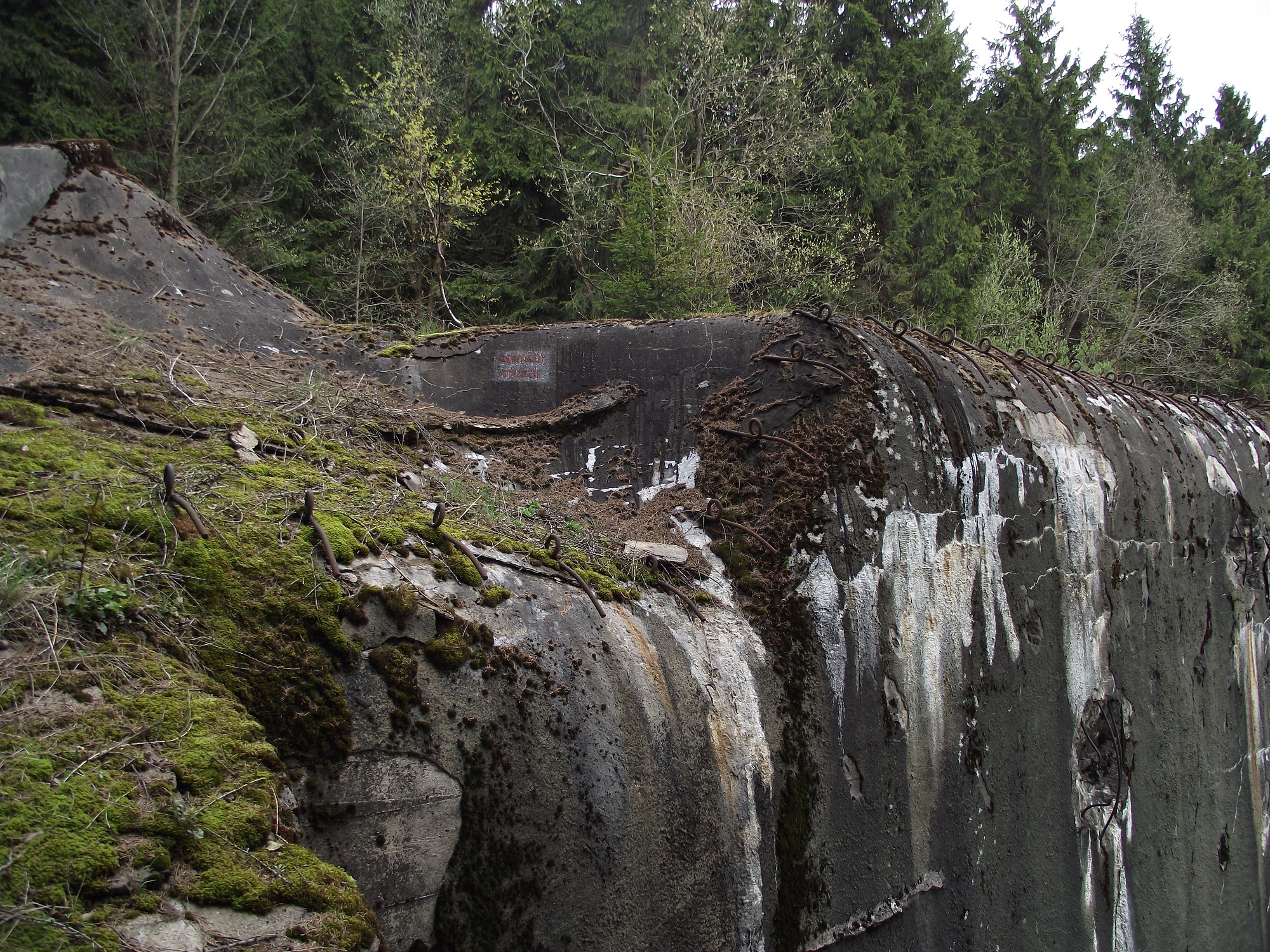

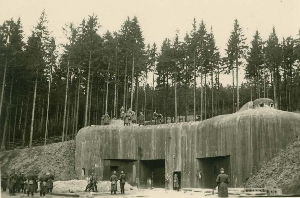

V krátkosti, vše potřebné je možno odvodit ze snímků dochované fasády. Sruby měly sytě zelené plochy pouze kolem vchodů a hlavních střílen.
Zelená přecházela na většině ploch vertikálními pásy a prolínala se s většinovou šedí. také jí byla někdy nastavována a měla tak další světlejší a šedší variace. Přidávám ilustrační fota cizích autorů, bohužel vlastní barevné snímky nemám. Na černobílém snímku Vchodového srubu je rovněž vidět místa syté zelenavé omítky pod krakorci a ve vchodu a následně vertikální pásy směřující ke střeše objektu.

Nedá mi to a musím alespoň část z toho zmizelého elaborátu, ve stručnosti shrnout. Sruby s viditelnými svislými stěnami, to jsou tedy oba pěchotní sruby K-21 a 24, spolu s vchodovým srubem K-S22a, měly souvislé zelené plochy jen okolo vchodů a hlavních střílen. Především šlo o plochy pod krákorci. Na dalších plochách fasády, se již objevovala zelená omítka formou nepravidelných zelených nebo někdy (K-21) zeleno šedivých pásů či
středních ploch střídaných většinovou šedivou omítkou. Zelená omítka se zachovala ve vynikající sytosti i na exponovaných místech a to po mnoho desetiletí ve shodné intensitě. Jakožto harcovník putující po opevnění od roku 1974, to mohu osobně dosvědčit. Ten, kdo by chtěl dělat objektům medvědí službu zatřením celé fasády na zeleno, jak v reálu, tak v miniatuře, se hluboce mýlí. Stálo by za to vytvořit barevné bokorysy s rozvrhem polí jak pro tyto sruby tvrze Ba, tak pro mnohé zajímavé objekty z úseku N, dokud ještě existuje původní vzhled polí fasád.

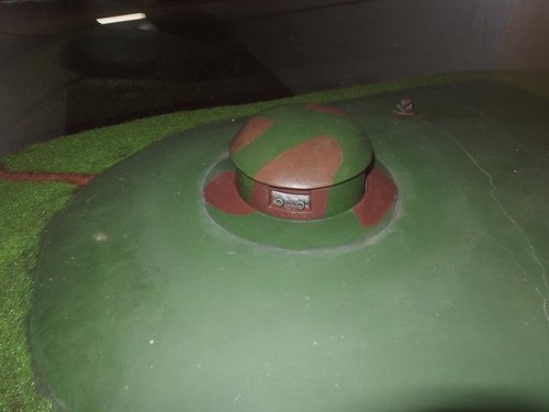

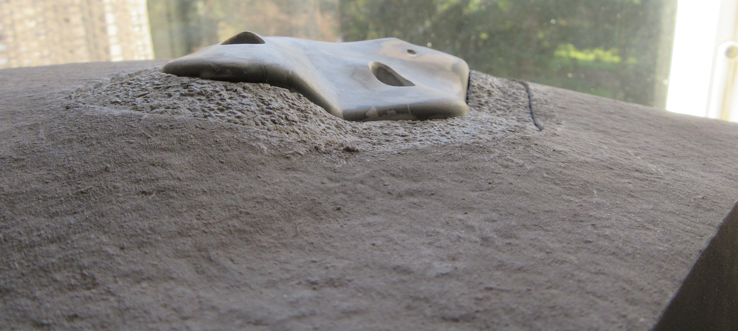

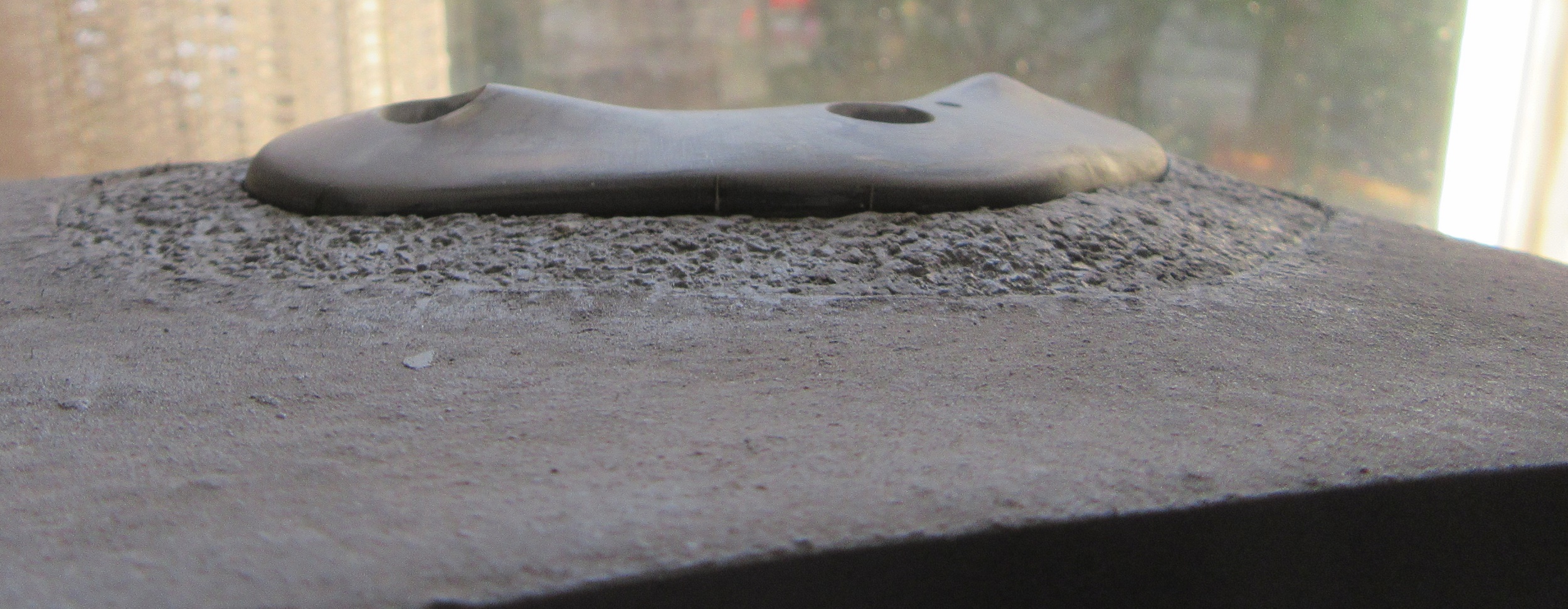

Pro potěchu modelářů ještě připojuji několik snímků z kvízu ,, co je na obrázku?,,

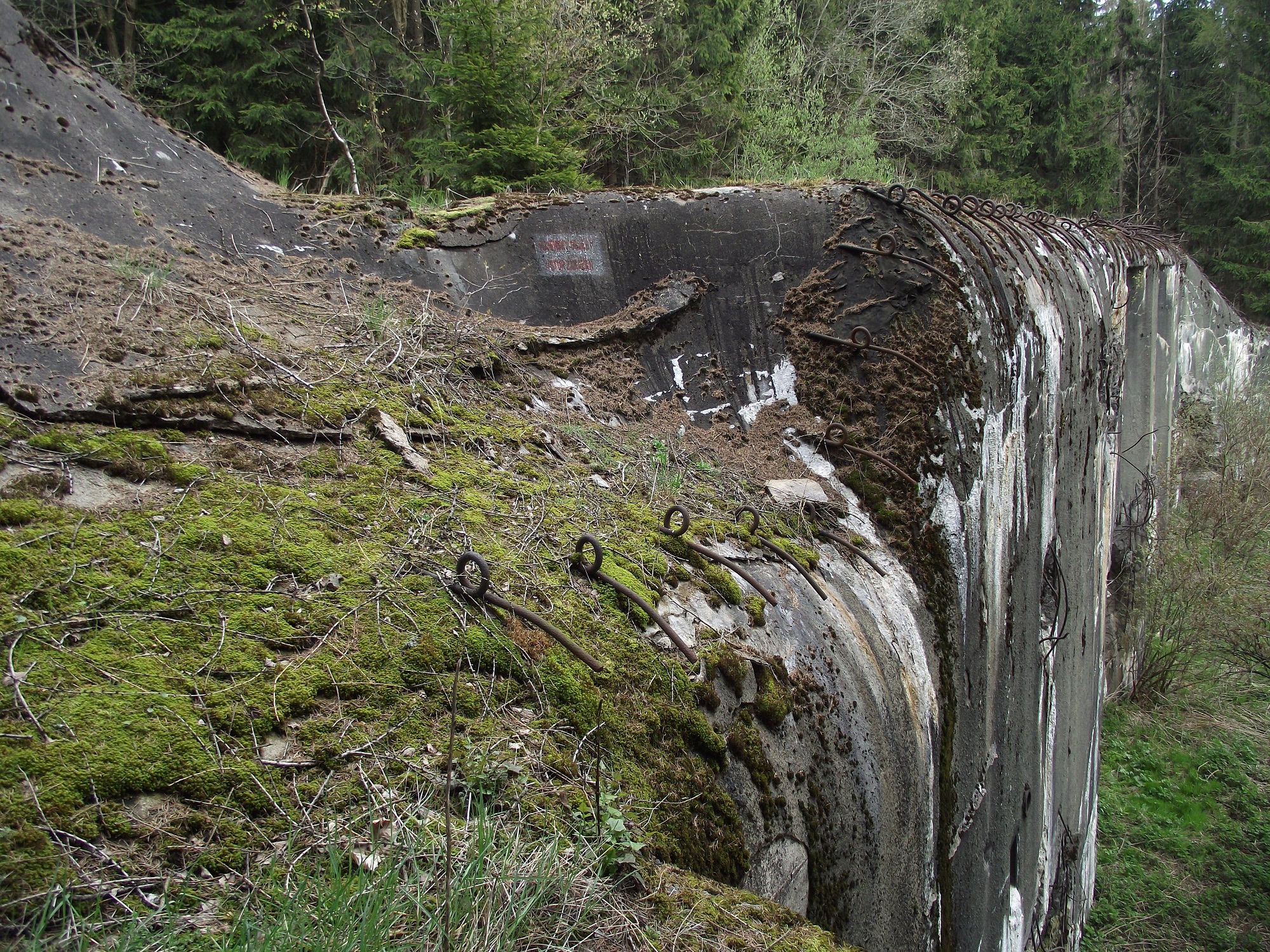

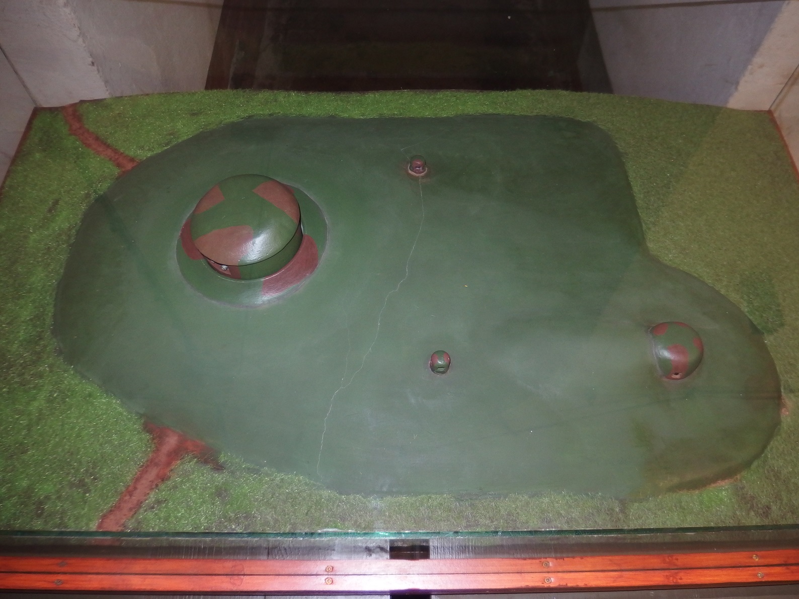

J.Zetek píše: ... nebo byla použita jen jako součást celkově šedivého rázu těchto ploch ( viz jemné šedivězelené odstíny v horních partiích přechodových rádiusů u kasematy K-S43).
Ale Honzo, ty nás klameš, tohle přeci není K-S 43

To nebyl záměr. Neměl jsem v úmyslu obrázkem ilustrovat téma, jen jsem se chtěl snímkem představit modelářské obci. Vlastní fota střechy K-S43 žel nemám. Tady máš Oto příležitost svými kvalitními záběry ukázat, že je střecha spíše šedivá. Nechtěl jsem je bez dovolení do příspěvku zařazovat.

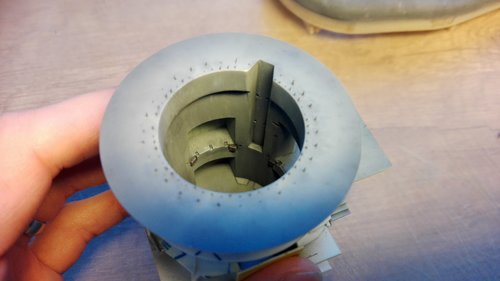

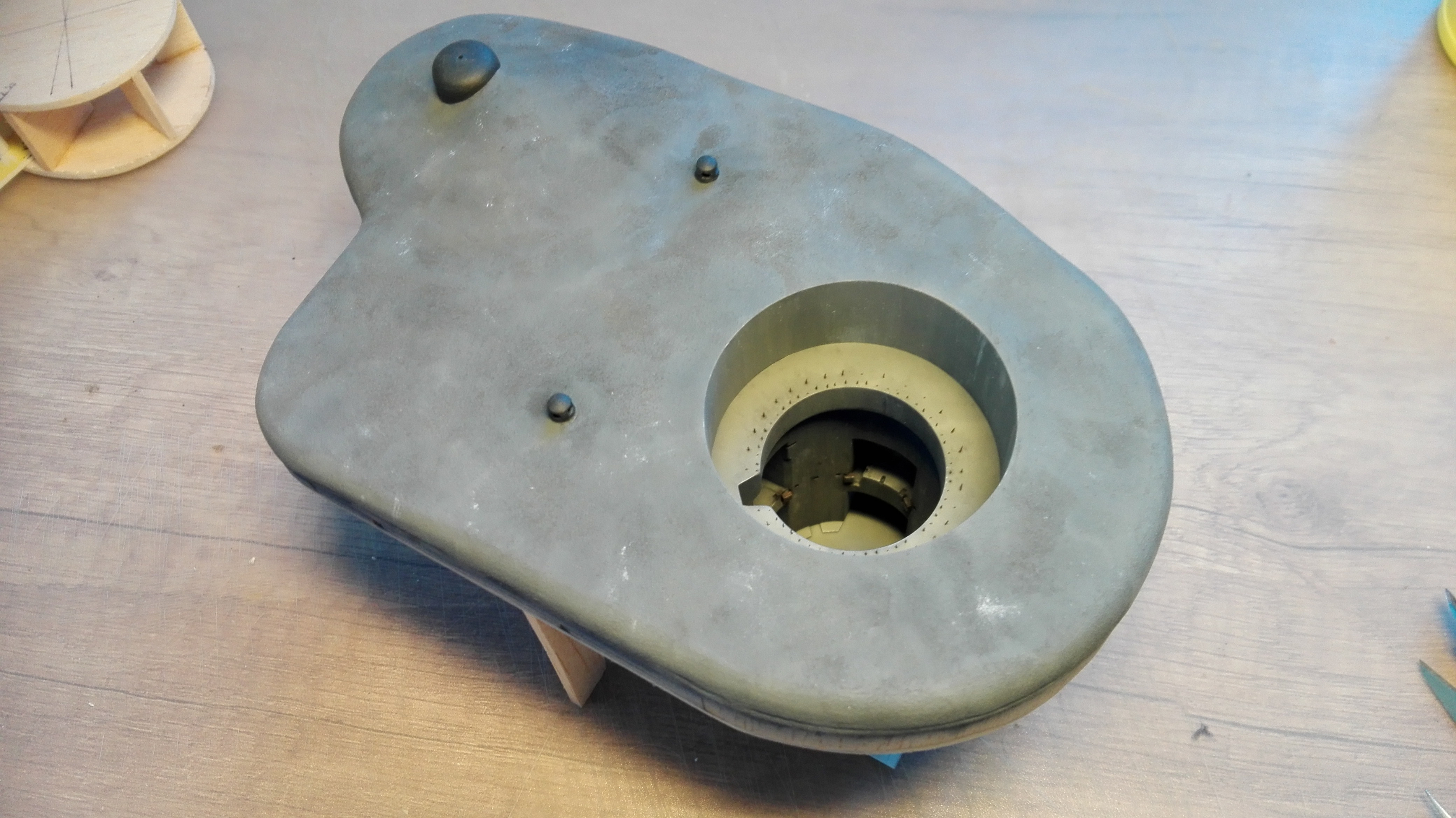

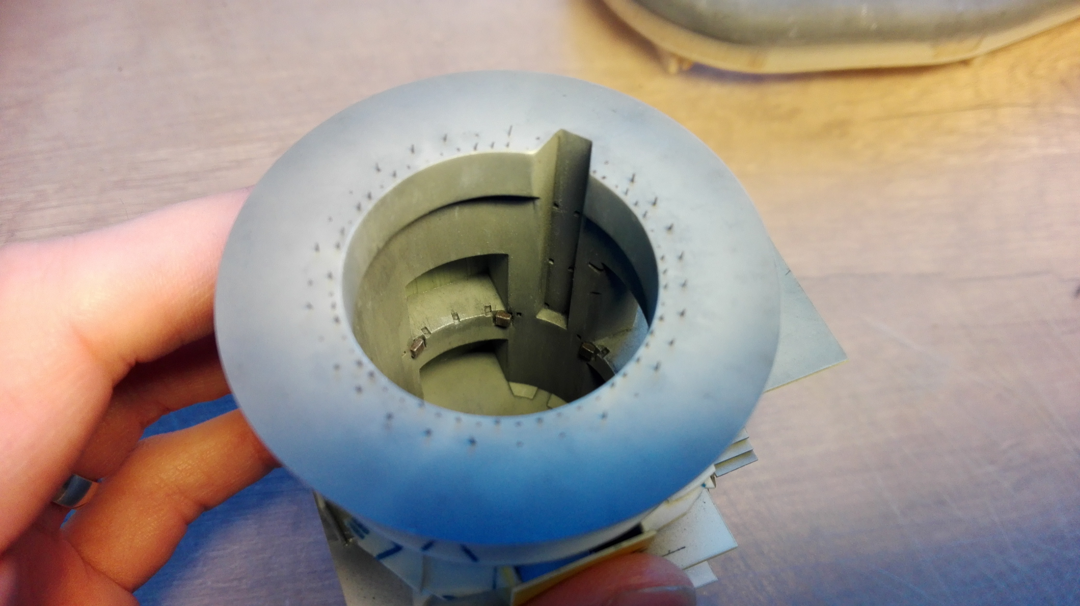

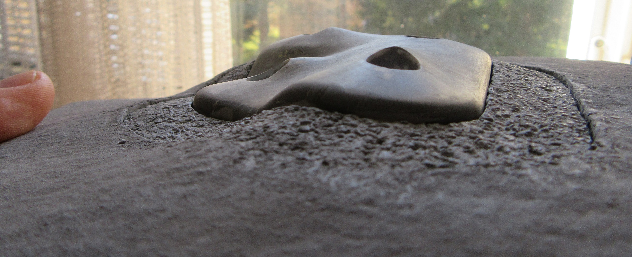

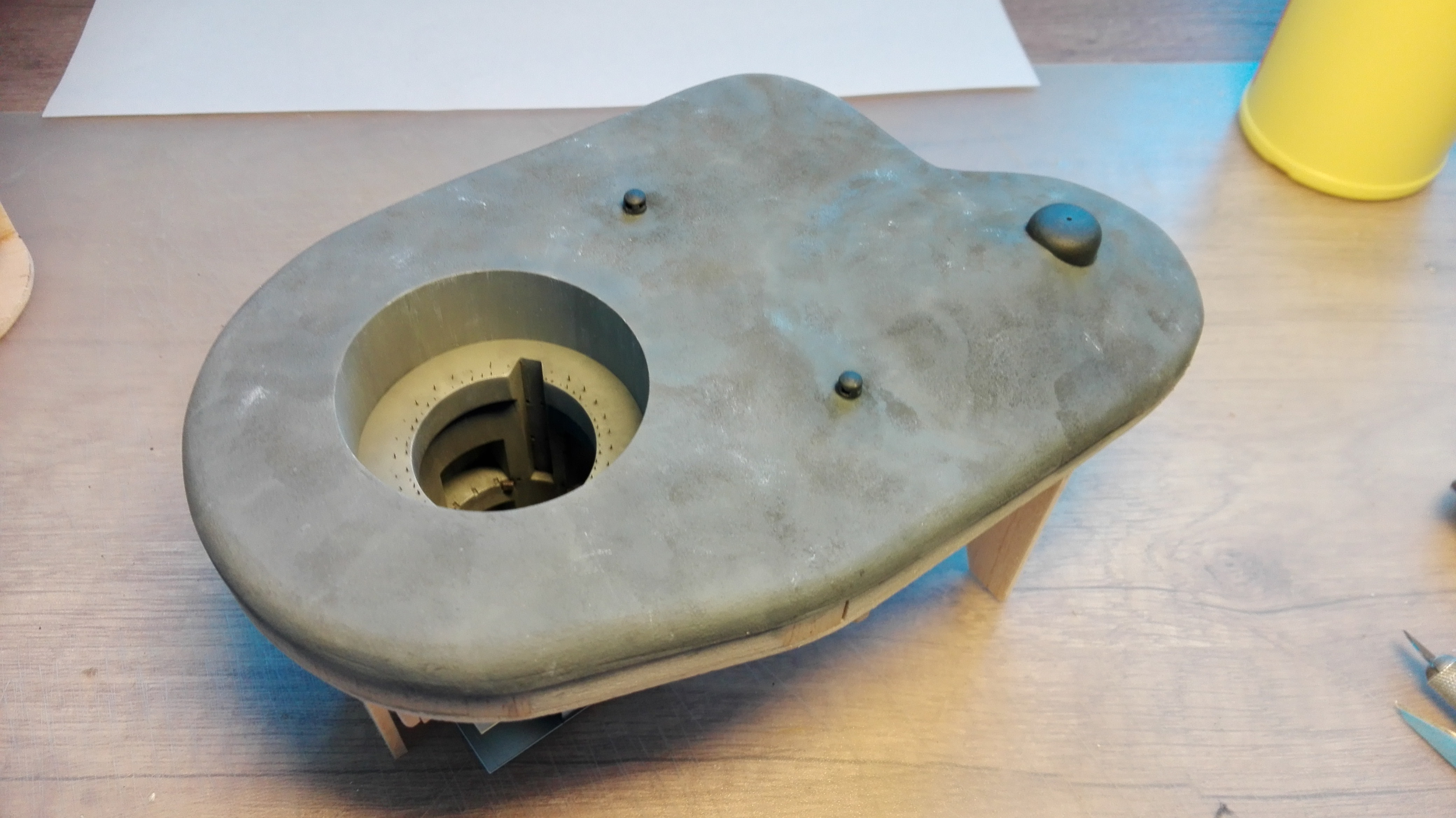

Stale by bylo co vylepsovat, ale to bych to nikdy nedodelal, takze jsem prohlasil patinu za hotovou a celou sachtu zalepil do srubu. Behem manipulace jsem navic nesikovne ulamal pruty armatury v sachte
Muze se zacit s podlozkou...

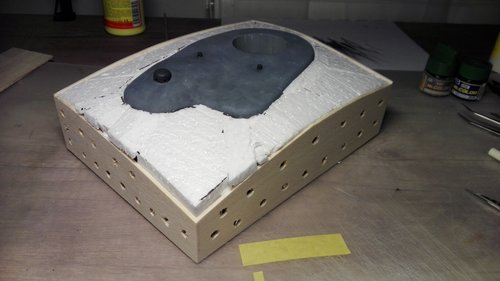

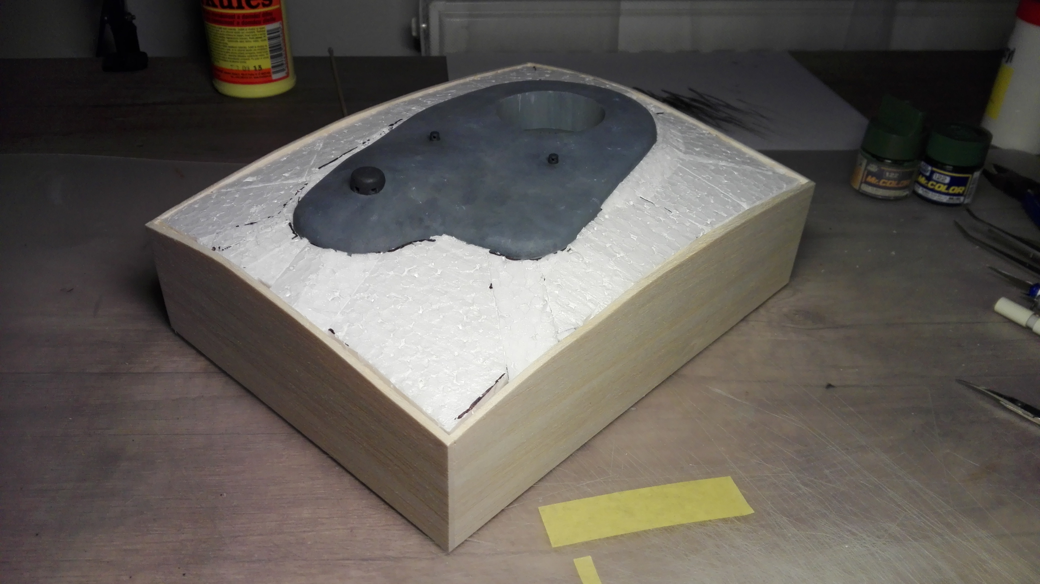

Pri priprave podlozky se naplno projevila moje zbrklost a touha usetrit co nejvic materialu, ze jsem toho materialu nakonec musel spotrebovat mnohem vic
Podlozku jsem pripravil podle vrstevnic kopce, ale uz jsem nejak nepocital s terennimi upravami, takze mi u dvou sten schazelo kus nahore. Pomohla akuvrtacka, chvilka besneni a vyroba dvou novych sten, ktere jsem pres vyvrtane diry prilepil zvenku na puvodni steny. Jo pouceni pro priste

Jak jsem psal, diry jsou tam kvuli prilepeni vnejsich sten podlozky. Dirou zevnitr pridam lepidlo a to se lepe rozlije do plochy nez kdybych ho pridaval z kraje, kde se mi navic vpije do balzy a moridlo se na tomto miste nechytne. Takhle dostanu dve desky spojene relativne po cele plose tesne u sebe a bez viditelneho lepidla. Pouzivam to i tam, kde by se napr. samotna plastova desticka kroutila. Podlozim ji deravou balzou a dostanu tak tuhy a tenky sendvic, ktery se nekrouti a zaroven je hladky. Treba strecha Jaburka je takhle vyrobena z 1mm balzy a vystrazne tabulky
