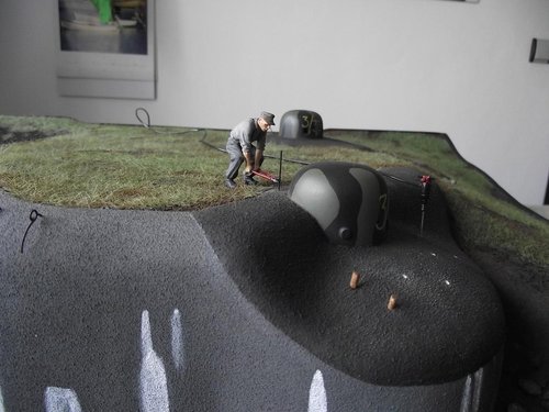

Ještě než model odvezu, doplnil jsem další figurku. Jde o dělníka, který pomocí pákových kleští odstraňuje zemnící prut armatury.

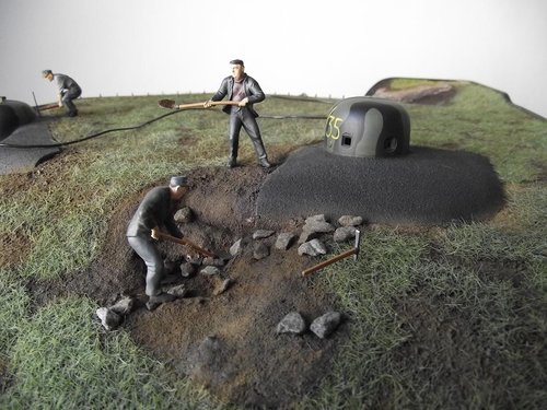

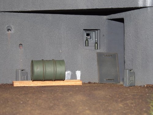

Ještě detail vchodu a dvě na třetím resp. druhém stupni. PDT_Armataz_01_28

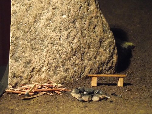

Další drobnost, tentokráte malé ohniště.

Jen bych doplnil, že šmiknout 20mm armaturu pákovkama, to by ten dotyčnej dřív umřel :). Dostat takový úkol, hodím se do Orlice.
My jsme na K Ba-S 24 při čištění kráteru ve stropě před mnoha a mnoha lety používali k vystřihování podobně vypasené armatury nůžky velké stolní.
Bylo to poněkud komické při jejich velikosti a využití, ale zase účinné. Takže bych čekal, že panáček to bude spíš řezat, jak šmikat.
Jinak šutr bych v lese čekal zejména na takovém místě trochu "zamešenější".
Ale to nechci hledat chyby,

Jj, to by pak bylo nutné tu chudinku sekérečku zatínati na špalíčku... PDT_Armataz_01_04 PDT_Armataz_01_01

Tady si někdo koleduje o trestné body za přímé citace předchozího příspěvku. PDT_Armataz_01_18 Špalíčky došly, tak alespoň prkénko.
Jednou jsem pákovkama dával 10 mm na K-S13, když jsem tam doloval střepiny z L1 a málem jsem si cvrknul do trenek. Nic lepšího jsem neměl, takže si můžeme říkat, že to ten germánský hoch jen zkouší.

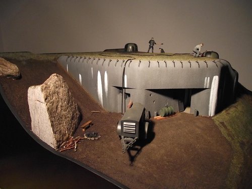

Blížím se ke konci. Opět mi dochází energie, vzal jsem si příliš velké sousto.

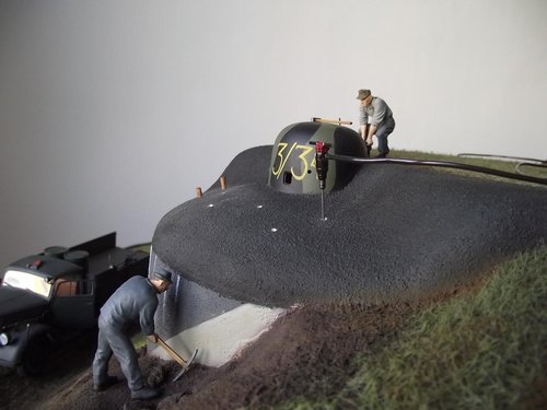

Zapojil jsem kompresor, takže pro dnešek padla.

jako živej PDT_Armataz_01_37

Ale abych se ještě vrátil k modelu, teď mě zarazila jedna věc - nátěr střechy. Je někde něco podobného? Nepočítám R74 a nepovedenou izolaci a maskování na R75, 76. Barvené omítky nejsou nic neobvyklého, ale nikde jsem neviděl, že by takto bylo natřené ucho. Opět to neberte jako rejpání, ale když už dokonalost, tak proč jí festivalem blbých keců (z mých úst) trochu nepomoct.

Mno, také nevím...to už bych to viděl spíše na provedení na zálivce kolem zvonu...

Izolaci střechy na zvonových šachtách jsem prozkoumal a pevně věřím, že jsem ji udělal téměř, jak byla. Je zde jeden velký rozdíl, ale ten se týká tvaru resp. rozsahu izolace, nikokoliv jeho provedení.
Na Rokytnicku bylo často využito nátěrů asfaltem (např. podúsek Jedlina a Říčky). V podúseku Kunvald byla zase izolace kryta cementovým potěrem, což je krásně vidět na fotografiích srubů 71, 72, 73, 74.
Příspěvekod Tulda » 17.čer 2011 09:17
Už jsem to nestihnul editovat, tak ještě doplním, že ve vláknu v modelářské sekci s názvem Inspirace pro model R-S54 vložil pan Novák výřez své dobové fotografie srubu. V detailu je krásně vidět, že omítka sahala přes oblouk stěny až na šikmou plochu před kopulí. Tam teprve začínala asfaltová izolace. Na modelu jsem bohužel udělal omítku jen na svislé části zvonové šachty a bez viditelné spáry to už opravit nešlo.
