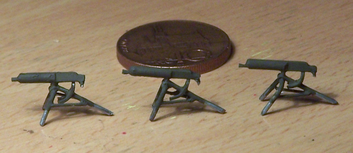

Dobrý den všem modelářům,
pro inspisraci TK vz.07/24 v měřítku 1/72 - výroba samodoma :-)

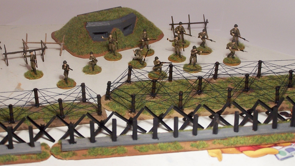

Příspěvekod Robert » 20.pro 2012 09:14
Ještě něco čs. pěchoty z figurek JAPAN INFANTRY od ESCI, a LO vz. 36 a nějaké překážky. Vše 1/72.

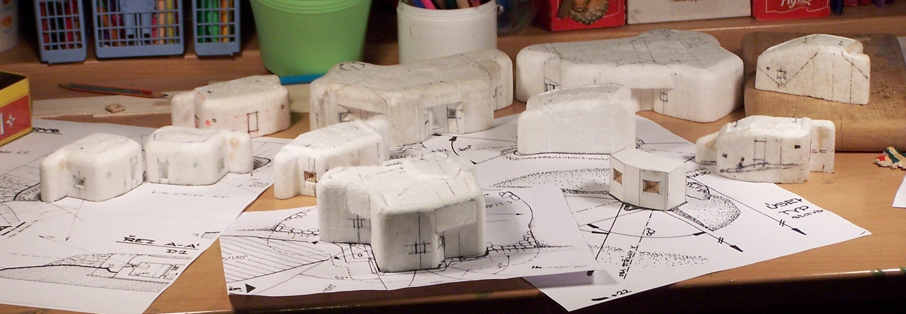

Příspěvekod Robert » 23.pro 2012 00:04
Jak na to? ... aneb jak se dá ulítnout na odporové pile na polystyren :-D
Materiál polystyren, tmelení akrylovým tmelem, ale není to to pravé ořechové. Střílny tvarované z akrylového tmele, nebo balza. Znalci jistě rozliší Komáří vrch, Úterský potok, situaci na Šerlichu, R-S-65 či uzávěr Kořenov ;-). Jediným problémem jsou střílny a to jejich ozubení :-/. Měřítko 1/72.
