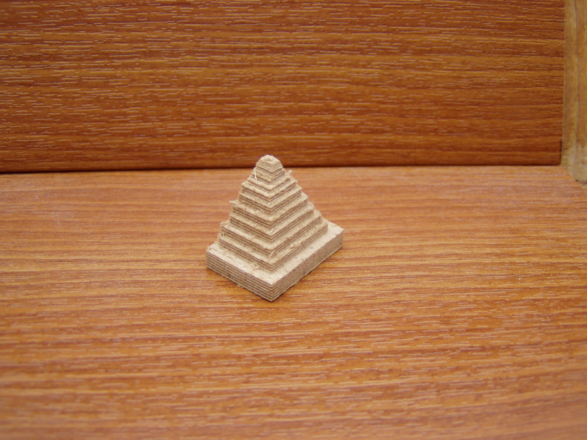

Takže se zase hlásím ze stavby a přináším určitý pokrok. Momentálně jsem dodělal vnější stranu stříleny pro kanon vz.36. Jelikož sem se vykašlal vyřezávat každý "schod" ve střílně z destiček pro lk, tak jsem kontaktoval jednoho pána který na zakázku frézuje na CNC mašině s požadavkem jestli by nezmáknul zhotovit kopyta pro odlévání. No a výsledek posuďte sami na fotce. Zatím se jedná pouze o pokus z dřevovláknité desky zda to půjde a potom na ostro vyfrézovat do duralu. Taky jsem ho požádal o střílny na zbraň M tak uvidíme...

No jsem na tebe zvědavý, jak se s kovovou formou popereš. Osobně si myslím, že je to zbytečně komplikované a drahé oproti klasické pružné formě ze silikonkaučuku a že to z té formy půjde špatně vyndat, ale rád se nechám přesvědčit, že se mýlím.

gaskin píše:No jsem na tebe zvědavý, jak se s kovovou formou popereš. Osobně si myslím, že je to zbytečně komplikované a drahé oproti klasické pružné formě ze silikonkaučuku a že to z té formy půjde špatně vyndat, ale rád se nechám přesvědčit, že se mýlím.
Tak uvidíme...o nějakém silikonkaučku vubec nevím materiál mě neznámý takže co se dá dělat...kolega modelář z K-s 18 to dělá uplně stejně s tím že před tím než to otlačí do sádry kopyto přestříká silikonovým olejem trochu aby to šlo pěkně vyndat...zatím psal že to funguje tak uvidíme...
Příspěvekod gaskin » 30.kvě 2010 19:04
Proč ne, když to funguje. Já používám právě silikonkaučuk a ten má výhodu v tom, že s ním jde udělat i složitější forma a pak se to z odlitku sloupne díky pružnosti formy.
