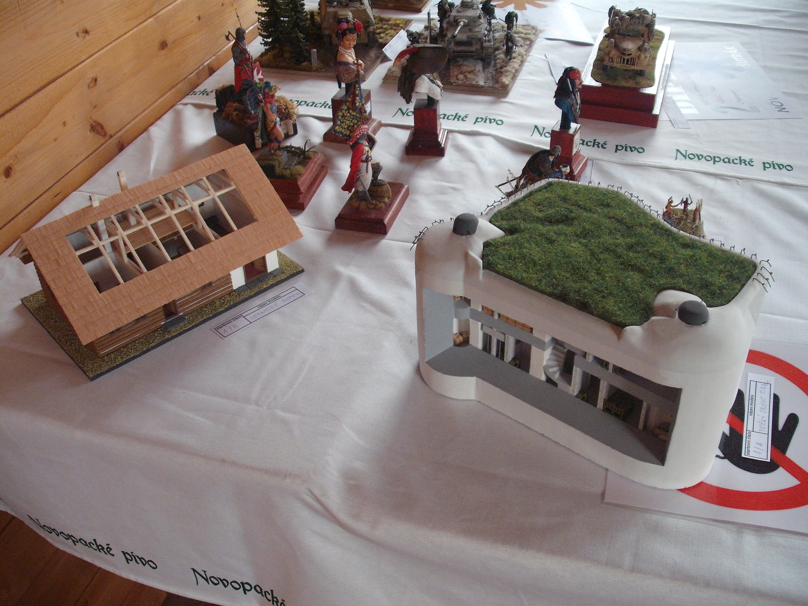

To tam měli záchody? Obrázek z Novopackého šutráku

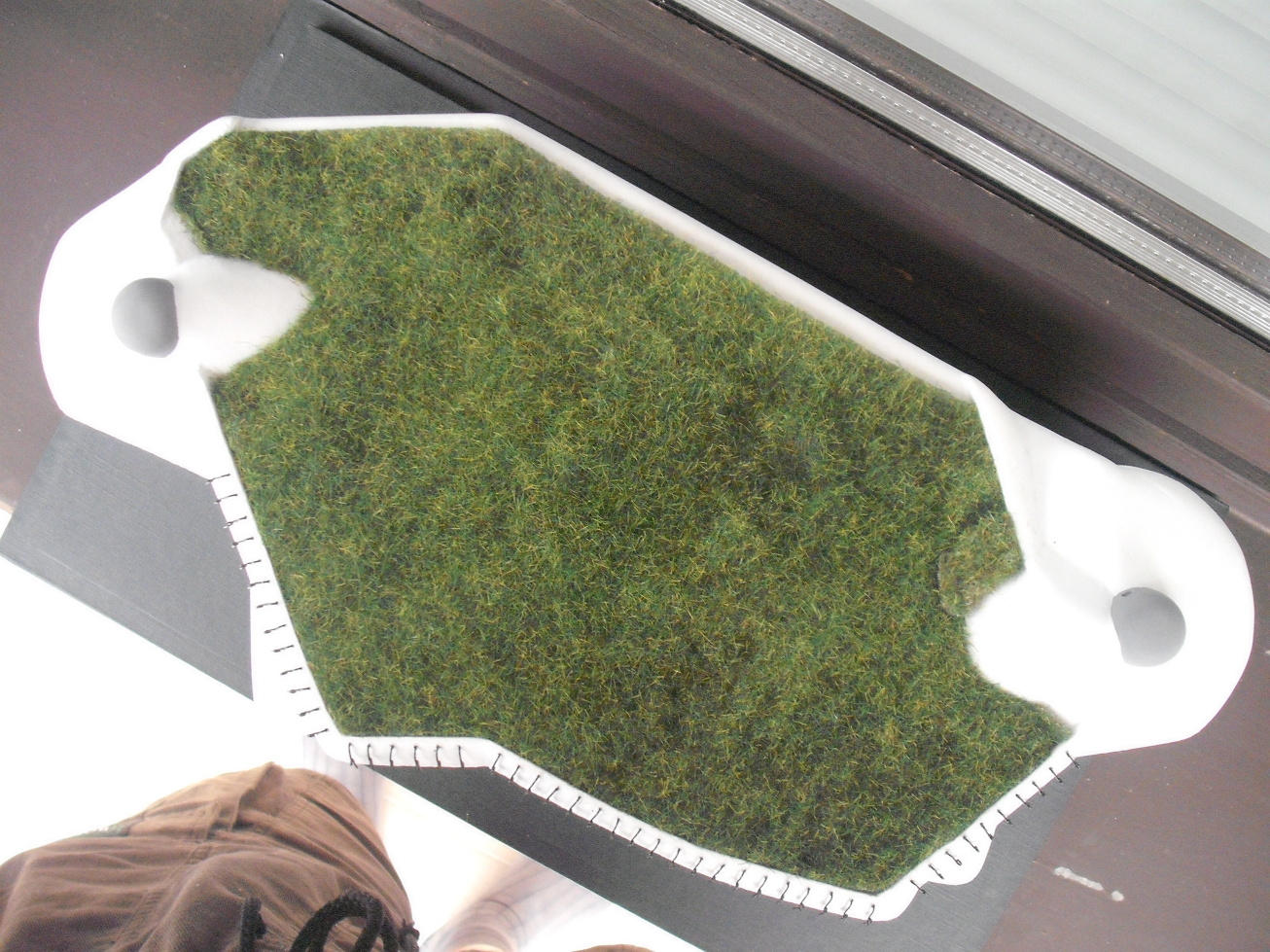

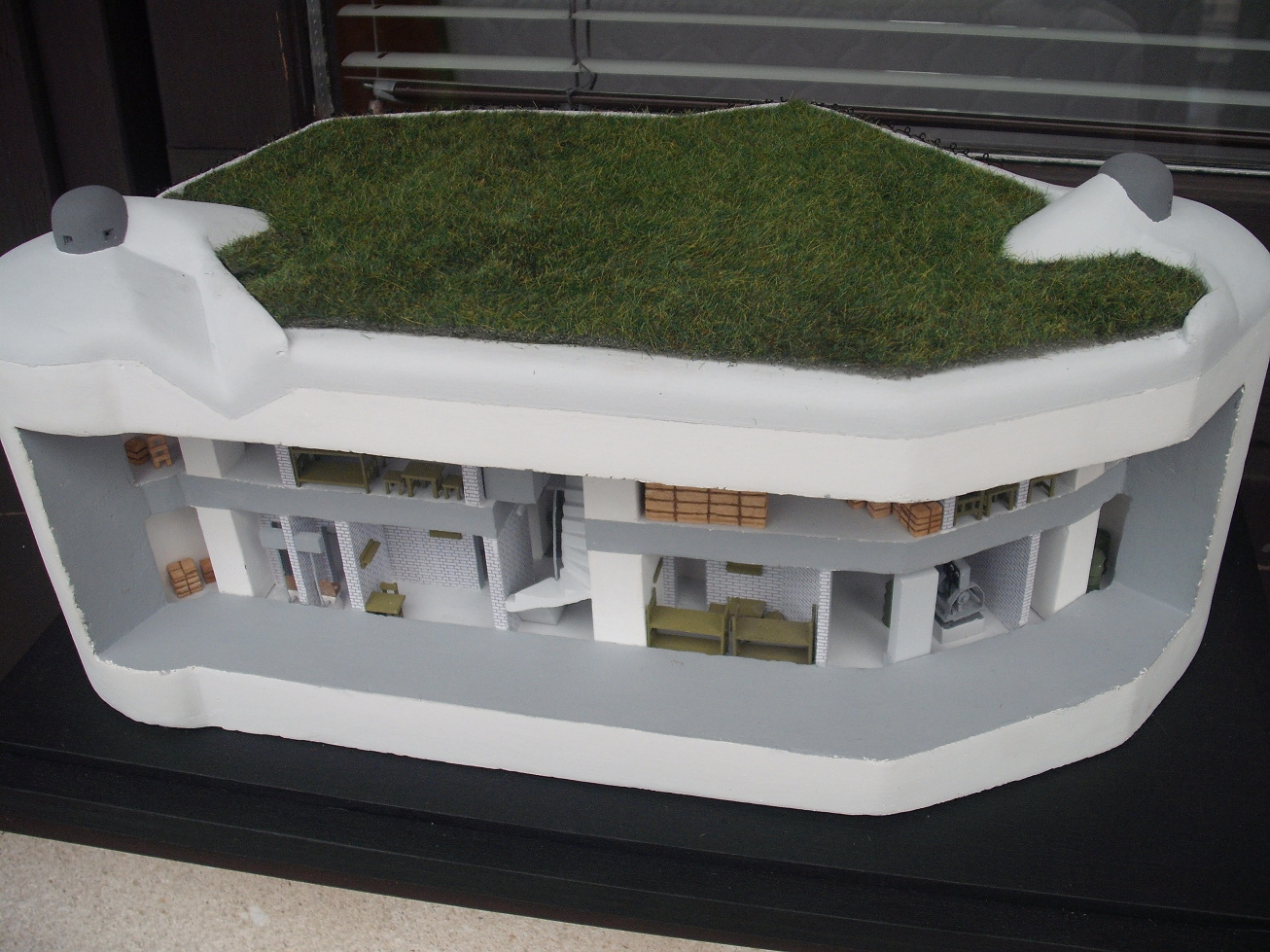

Příspěvekod Mníšek 288/D1 » 09.zář 2011 18:33

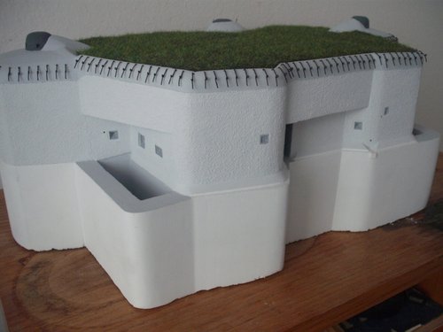

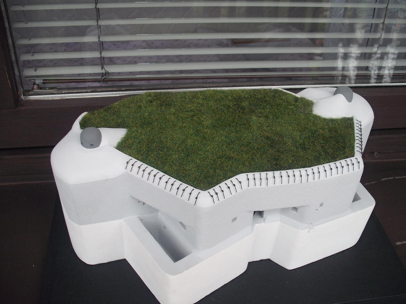

Tak a T-S 19 je připravená na předání, tak se mrkněte i vy ostatní.

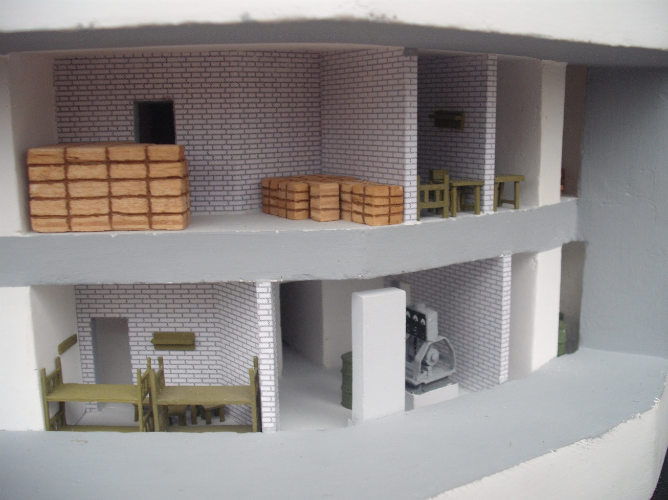

Příspěvekod Mníšek 288/D1 » 09.zář 2011 18:38

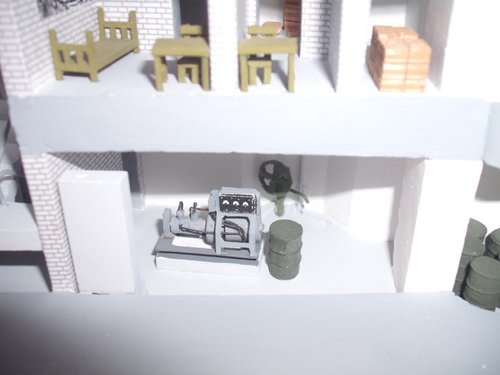

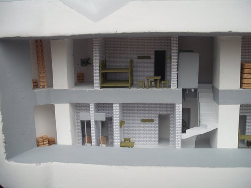

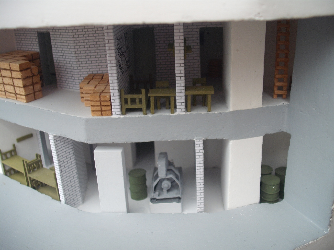

Ještě pár záběrů na vnitřek, pomalu se začne pracovat na T-S 20 a pak je na řadě jižní Morava PDT_Armataz_01_24

Klobouček pane, moc se mi to líbí PDT_Armataz_01_34
Příspěvky: 1410
Příspěvekod Tulda » 10.zář 2011 06:39
Velmi pěkný model. Skvělá práce. PDT_Armataz_01_34

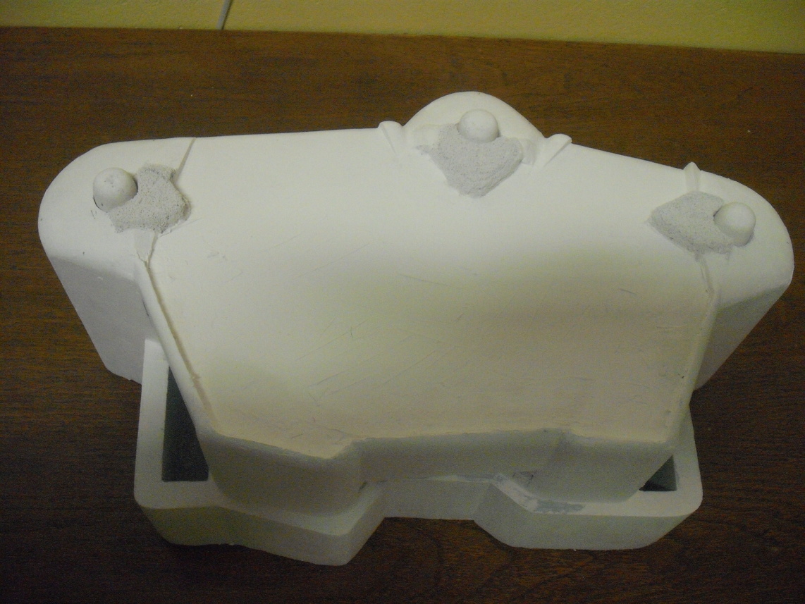

Příspěvekod Mníšek 288/D1 » 19.pro 2011 22:48

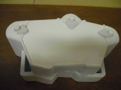

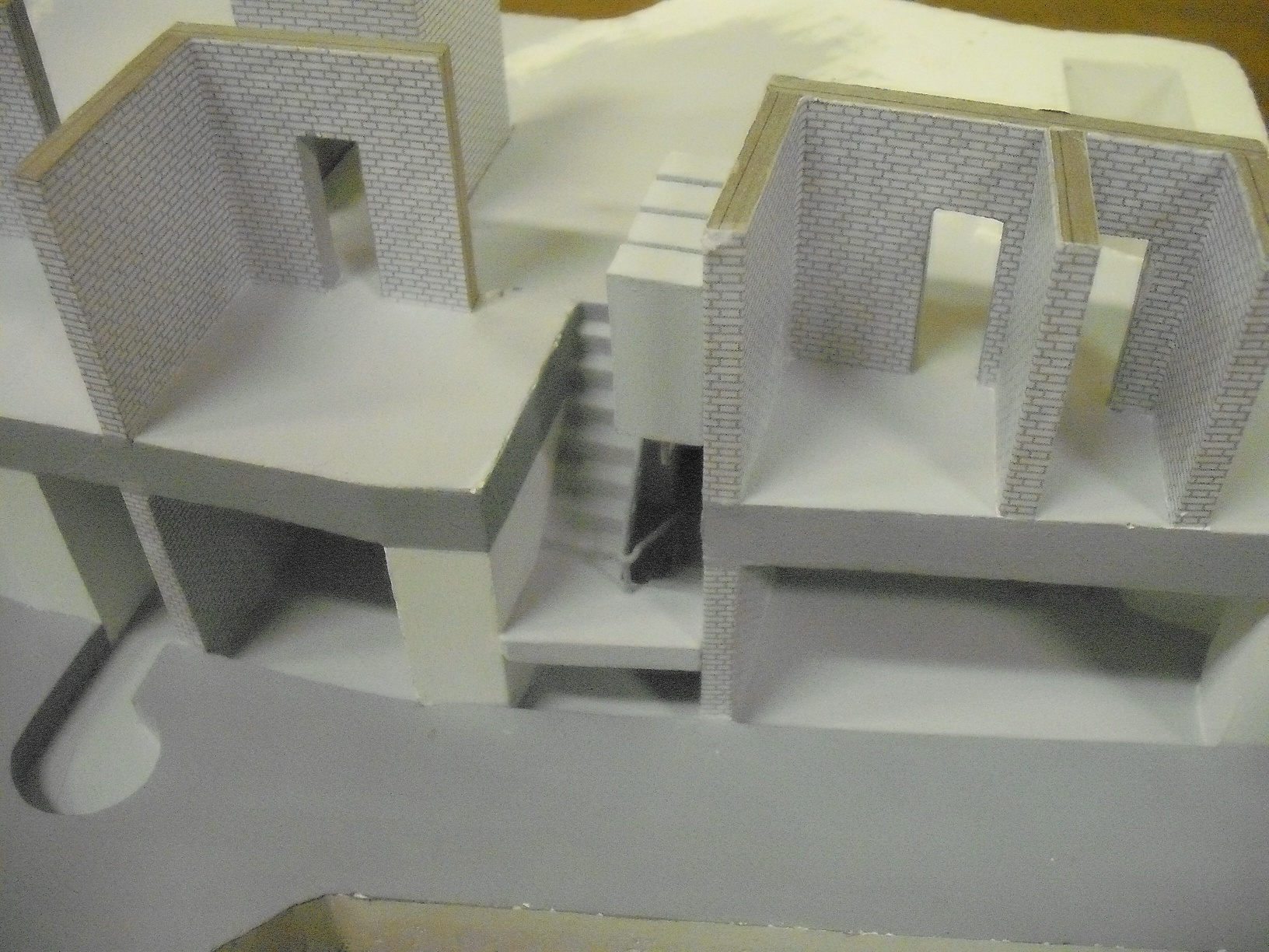

Tak schválně jestli už to někdo pozná, dvě nápovědy- ty zvony tam nikdy nebyly a trutnováci jsou ve výhodě.

Příspěvekod Rob » 20.pro 2011 00:02
že by T-S 20?

Příspěvekod Mníšek 288/D1 » 20.pro 2011 05:12
Ano má to být T-S 20. Do konce roku snad bude hotovo a pak přidám další fotografie. Petr

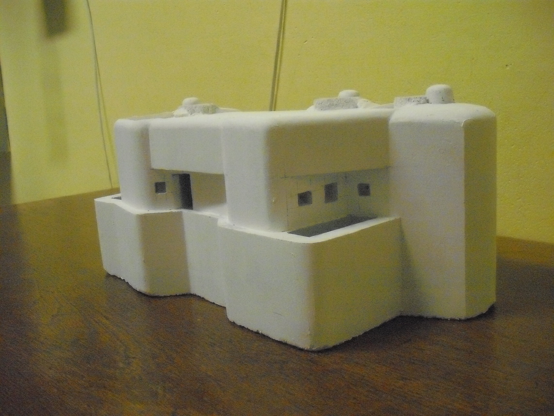

Příspěvekod Mníšek 288/D1 » 15.led 2012 08:29

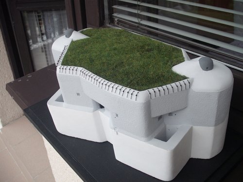

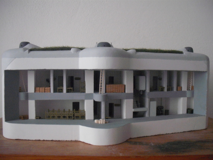

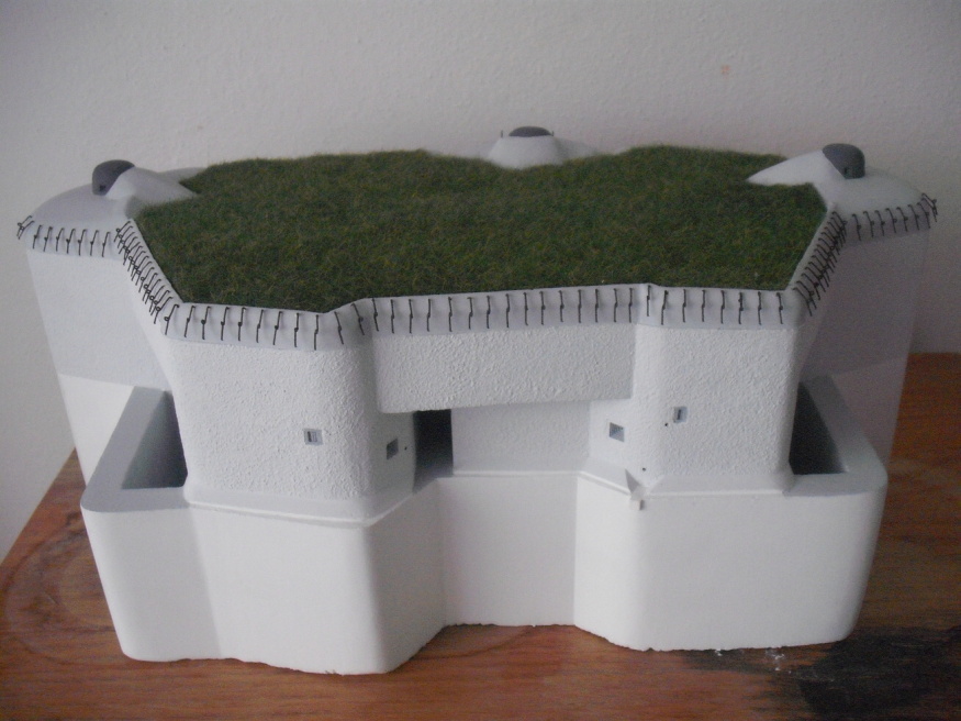

Tak už je téměř hotovo. Tentokrát to bylo trochu těžší, díky pozorovacímu zvonu uprostřed čelní stěny. Kdo by chtěl vidět více obrázku, tak ať mrkne na http://www.vrcha.estranky.cz

Jako celek to působí dobrým dojmem. PDT_Armataz_01_34

Budu tady asi jako jediný za rypnu, ale měl bych i pár výhrad, za které snad nebudu nenáviděn a po zásluze potrestán PDT_Armataz_01_01
Nechápu například, proč do zvonů vedou dřevěné (asi) žebříky, když už má srub oproti realitě osazené zvony a veškeré vybavení, mohl by mít i klasické podlážky.
Co mi ale chybí, a to se týká i všech předchozích modelů, jsou veškeré rozvody, především vzduchotechnika. Podívám-li se třeba do strojovny, je tam díky absenci rozvodů místa jak na tanečním parketu a i ostatní místnosti působí tak nějak prázdně. Je jasné, že by to přidalo mnoho práce, ale když už tam má být vnitřek, tak se vším všudy.
Na tvaru zvonů a střechy by také jistě bylo co zlepšovat PDT_Armataz_01_29 .
Modelu by slušel okolní terén, ale hádám, že takhle si to přál zadavatel.
Hodnotím ale kladně každý nový model opevnění a každého, kdo se do stavby pustí, takže se nenechte odradit a stavte si dál, jak Vás to baví PDT_Armataz_01_01

Tak abych odpověděl. Už jsem to u jednoho modelu psal, že to bude sloužit laické veřejnosti při návštěvě daného objektu. To platí i pro ostatní modely. Samozřejmě je tam určité zjednodušení, kvůli názornosti. Což například děti nebo návštěvník, který se nezabývá opevněním zas tak do hloubky ocení. Taky tam jsou znázorněny cihlové zdi, tak aby návštěvník mohl vidět co bylo vylito při betonování a co je dozděno, v reálu to může být nahozeno omítkou a není vidět rozdíl. Konkrétně tento objekt má rozdílnou výšku GS, má to i model. Všechny objekty nejsou vybaveny jako se to povedlo na Březince a díky modelu si bude návštěvník moc lépe představit, k čemu ta místnost sloužila. Když se ptám toho, pro koho budu model stavět, zda tam chce zvony nebo ne, tak vyhraje varianta se zvony, žebříky tam jsou provizorium, tak jak to většinou vojáci řešili. Okolní teren tam nedělám, ani zához i když by to bylo snadnější. Samozřejmě stavět budu dál, ti pro něž jsou modely určeny, jsou spokojeni. Na tyto stránky jsem to dával jen jako zpestření.
