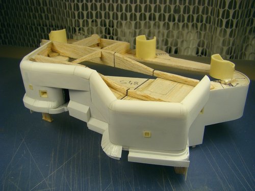

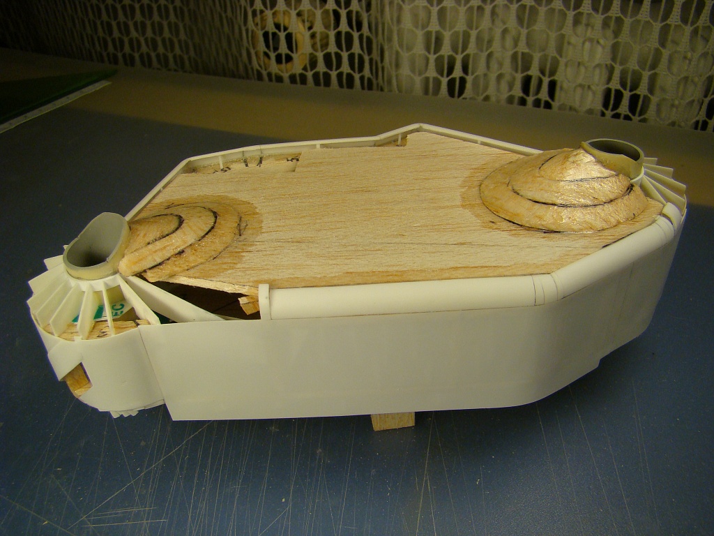

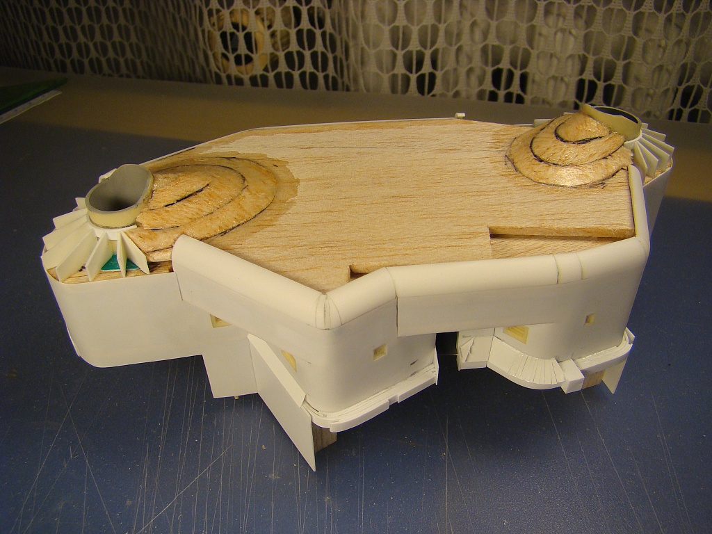

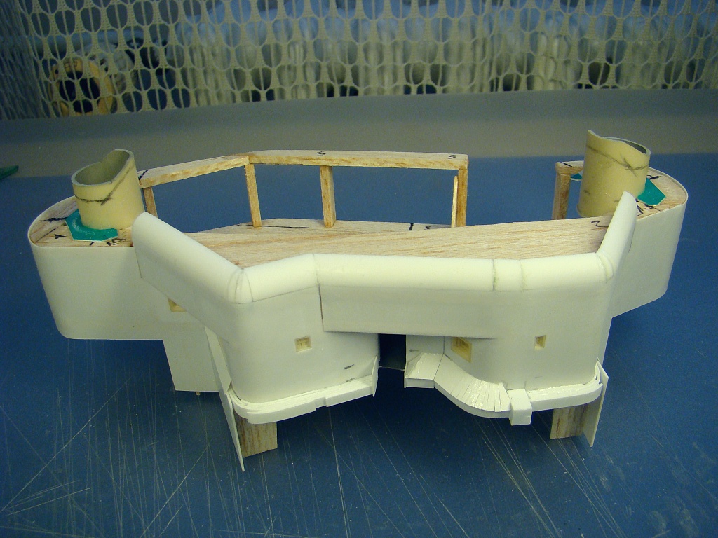

Příspěvekod gaskin » 15.říj 2010 18:27
Pořád ladím tvar límců a pořád se mi to nezdá tak akorát

Příspěvekod Joudy » 17.říj 2010 14:05
Rozhodně s modelem:-D. Omrkneš naši plastickou mapu okolí objektu 1:750 a my zase tvuj model:-)! Ty límce jak na ně koukám jsou vcelku fajn, osobně říkám že do hloubky objektu jsou ok. Spíš bych je na bocích jakoby zúžil, můj názor je takový, že sou příliš široké- taková kola při pohledu shora, apíš bych je udělal více do kapkovitého tvaru. PDT_Armataz_01_01
Příspěvekod gaskin » 17.říj 2010 14:38
Ještě nad to sednu s panem Proxxonem a upravíme to PDT_Armataz_01_01
Díky za rady

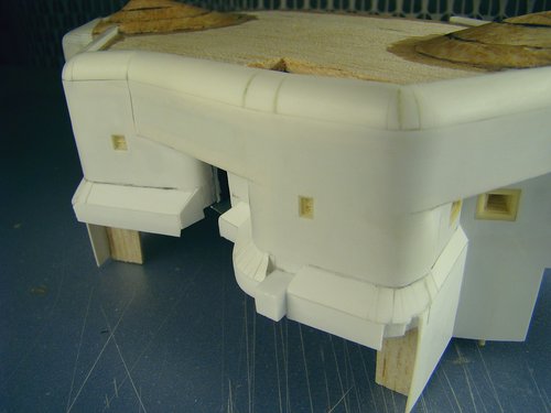

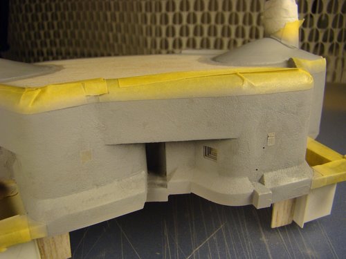

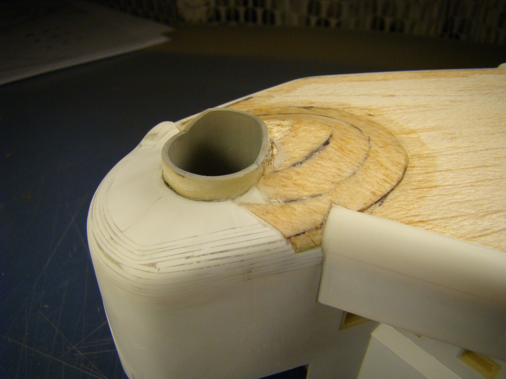

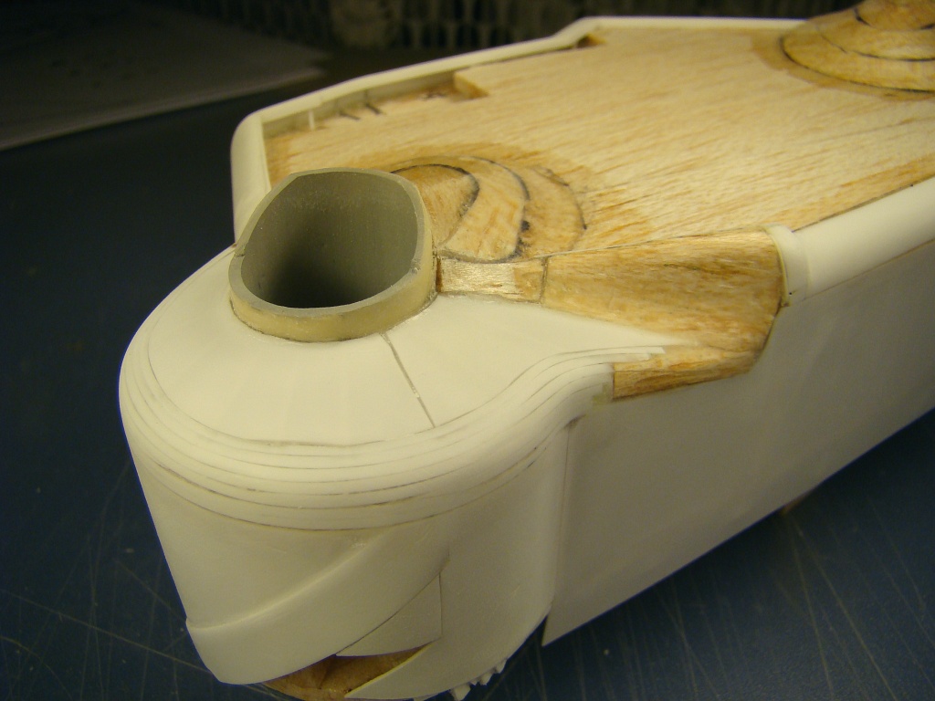

Příspěvekod gaskin » 21.lis 2010 19:18
Po třech dnech broušení a tmelení zatím stav takovýto...
Límce zatím v původním stavu

Příspěvekod Joudy » 21.lis 2010 22:09
Suprový!!! Vybrání pro střelbu pravého zvonu, k tomu snad není co dodat. Podle dodané fotky vypadá velice shodně s reálem. detail okolo pravého zvonu, je taky moc hezký. Nemám co vytýkat. Pokud by jsi potřeboval další detaily napojení ochranného lemu zvonů či cokoliv dalšího mám kupu fotek z odkrývání střechy a pokud by bylo nejhůř není problém se domluvit na dofocení nějakého toho kritického detailu. PARÁDA! PDT_Armataz_01_34
Příspěvekod gaskin » 22.lis 2010 12:24
Díky, jsem rád, že si je to podobný. Fotky už jsem si natahal z vašich stránek, ostatně podle nich jsem to dělal PDT_Armataz_01_01

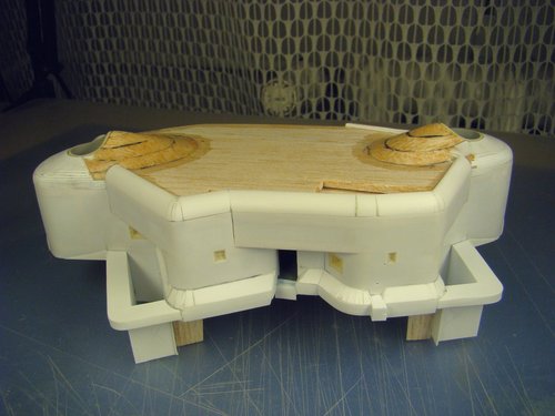

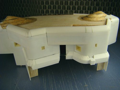

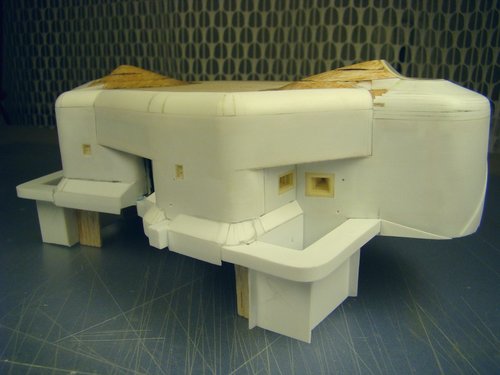

Příspěvekod gaskin » 06.pro 2010 16:50
Šikmé přechody téměř hotové, ještě diamanťáky a můžu jít na omítku (konečně, hurá) PDT_Armataz_01_11
Měl bych se nabonzovat, že už se zase zdržuju dalším sroubkem, tak jen malá ochutnávka PDT_Armataz_01_01

Příspěvekod Joudy » 06.pro 2010 21:22
Pěkný!!! pěkný!!! Už abys to měl hotový:-)

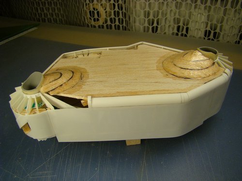

Příspěvekod gaskin » 12.pro 2010 17:13
Díky pánové, 19ka je stavebně hotová, takže jdu omítat a barvit PDT_Armataz_01_01

Příspěvekod Joudy » 12.pro 2010 18:09
Dobrá práce! Krásně se na to kouká! Už se těším co vypreparuješ za kamufláž z historických foteček!!!

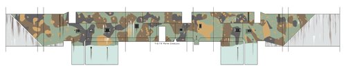

Příspěvekod gaskin » 12.pro 2010 19:14
Však už jsem preparoval a něco i vypreparoval, námitky k tomu nebyly, tak počítám, že to použiju.

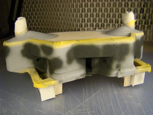

Po základním nástřiku vylezla hromada chyb, některé budu muset ještě opravit, ale snad to nebude na dlouho.
Příspěvekod gaskin » 15.pro 2010 19:27
Omítáme PDT_Armataz_01_01

Příspěvekod Joudy » 15.pro 2010 19:35
Dobrá práce chlape, kamufláž sme procházeli už vím:-) Jen tak dál! Těším se na každou novou fotku
