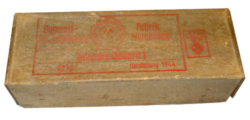

Jednu věc ale nakousnu trochu více. Jedná se o přípravu a vlastní odstřel. Ti, co sbírají dobovky mohou doplnit. Je zřejmé, že ti co prováděli
trhací práce mají většinou civilní oděv, což napovídá, že to byli jistě osoby znalé a pracující v odvětví. Z nálezů na K 37 vyjmu dva, a to ulomenou vrtnou korunku a nález naprosto ojedinělý, což je nevybuchlá část trhací slože, která přežila celou dobu na svém původním místě.
Byla jím úplně spodní část vrtu v ochraném křídle u zvonu N. Při odstřelu došlo zcela evidentně následkem výbuchu k přetržení trhaviny a ta
zůstala nepovšimnuta na svém místě. Při čistění levého křídla jsme ji nalezli a po vyjmutí jsme měli v ruce váleček něčeho, co připomínalo
tabák nebo ztruchnivělé piliny. Podstatné však bylo, že obal patrony zachoval takový stav, že jsme obtížně přečetli původní nápis
GELATINE DONARIT. Tedy trhavina používající se běžně v lomech a podobně. Dnes se vyrábí v plastické verzi.
Takže vrtaři navrtali neprve kruhové otvory v místech, kam se prvek měl vyklopit(křídlo kde je beton relativně nejslabší). V místech, kde si potřebovali pomoci dali ještě vrty do týlu prvku(na 37 je to vidět pěkně u ZP). Ježto jsem tam nebyl, tak se pouze dohaduji, že mohli použít
milisekundové zpoždění odpalu těch "týlových" vrtů.
Použité korunky jsou opět známé křížové břitové, jaké se používají i dnes. Středem vrtáku je otvor, kterým se vhání chladící medium,
takže třeba voda, která zároveň pod tlakem vyplachuje vrt.
Po navrtání se našťouchalo válcové náloživo do vrtu, střelmistr přiložil rozbušky a pak už jen "pálil".
Doufám, že Ti to Oto aspoň trochu k něčemu bude a ostatním také.
PDT_Armataz_01_01
obal v Německu vyráběné trhaviny,
vzhled i složení se lišilo dle výroce

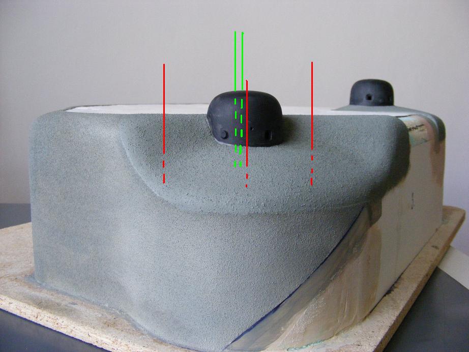

Já sice neuvažuju, až tak podrobně, přesto mě to naťuklo, kde všude by se měly udělat díry na modelu. Ono se řekne: německá armáda vytrhla či nechala vytrhnout, ale na dobovkách jsem uniformu neviděl a zdá se, že od vrtu k odvozu si na to voják nesáhnul. Zajímá mě, zda a jak je reálná scéna: bunkr během vrtání a vojenské auto s nákladem trhavin či paliva? Pochopitelně s vojenskou osádkou.
Bylo by možné, abyste mi vyznačil na fotce kde udělat vrty?

Příspěvekod Pavel » 23.říj 2009 15:07
Předem avizuji, že tři přední vrty (červené) by mohly být i čtyři. Pokud jsem se díval na obrázky kopule na 54 naloženo zezadu (zelené) bylo, ale pouze na místě by se dalo lépe poznat jestli jeden nebo dva vrty. Na 37 je vrtáno na rozhraní stěna šachty - zálivka, proto jsou vrty naprosto "čitelné". Jinak přední vrty šly až na úroveň uložení prvku, někdy i trochu hlouběji, zadní méně než do poloviny.

Příspěvekod Tulda » 23.říj 2009 16:30
Safryš, to je ale mnohem méně, než bych čekal.
Počítal jsem min. s 8 vrty v čele (zadní jsem původně nepředpokládal PDT_Armataz_01_03 ) asi jako http://www.bunkry.cz/fotoarchiv.asp?a=detail&id=1221
Pravda, za kopulí je odstřelený beton, takže nešlo poznat, zda tam byl zvednutý "límec" nebo byla zálivka vodorovná. Udělal jsem ji rovně.

Příspěvekod Pavel » 24.říj 2009 07:02
Klidně možný, ten předek se fakt těžko odhaduje a ta dobovka je dostatečně vypovídající! PDT_Armataz_01_01

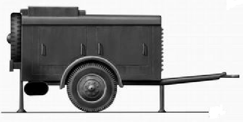

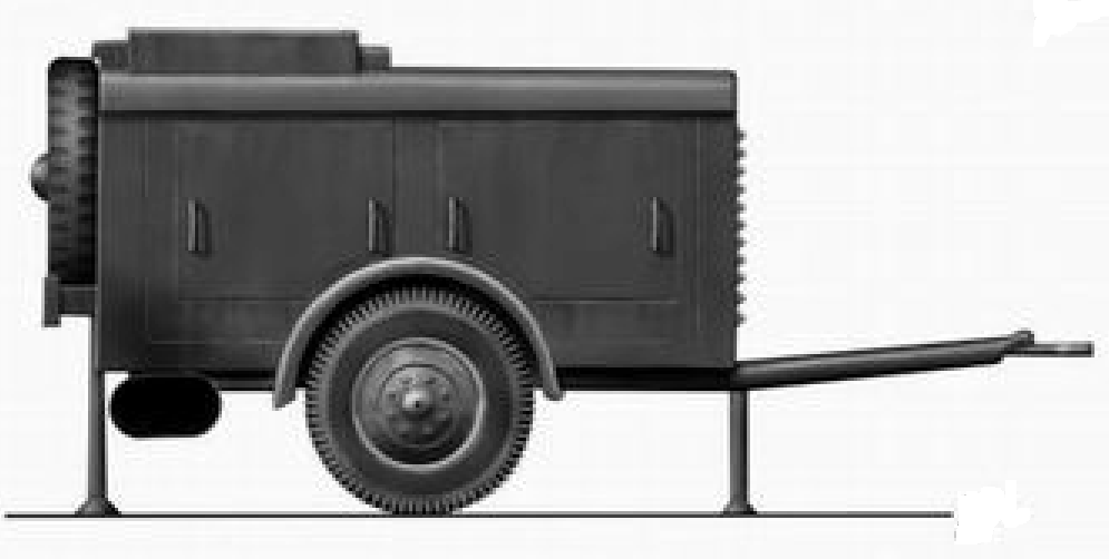

Stavba modelu Opelu Blitz s nějakým bunkrem či co mě vede k nutnosti vyrobit napodobeninu kompresoru užívaného vrtání otvorů pro nálože k odstřelu zvonů.
Omrknul jsem dostupné publikace a nejlepší fotky nabízí dílo pana Nováka - tedy fotka srubu R-S69. Ale všimnul jsem si, že kromě jednonápravové verze existuje i dvounápravová - viz. foto R-S70 http://www.bunkry.cz/fotoarchiv.asp?a=detail&id=1495 Prosím, kdybyste někdo měl nějaké doplňující informace, ozvěte se. Děkuji. Ota

To je ta dvouosá potvora se vzdušníkem. Dneska jsme to s Gaskinem rozebírali a těm kompresorům u R-S69 je nejvíce podobná mašina Drucklufterzeuger 34 (viz. příloha). Na dvouosý, resp. 4 kolový jsem nikde nenarazil - tedy nic detailnějšího krom snímku z prací na T-S5 ve fotoarchivu a právě tento. Je moc pěkný, ale budu ho muset vyrobit od základu nově.
Že jsem tak drze smělý, mohl byste prosím připojit i výřez na ty dva kousky u R-S69? Moc děkuji.
