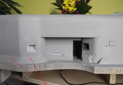

Příspěvekod Tulda » 04.lis 2012 20:08

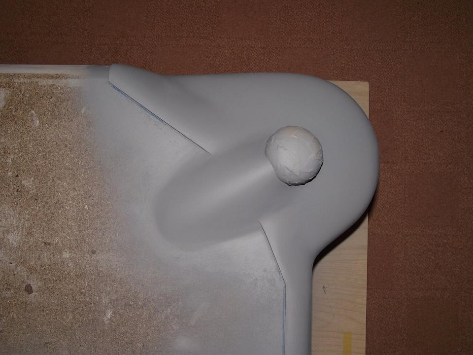

Alespoň jsem osadil zvon. Ještě to doladím modelářským tmelem, takže ze 2-3 h bude hotovo.
Příspěvekod Tulda » 10.lis 2012 14:43
Když už jsem byl u těch oprav, předělal jsem rozšíření stěny v týlu, které mi předtím trochu ujelo a bylo skoro o 2 mm vyšší než mělo být. Model jsem stříknul surfacerem a poladil objevené nedostatky. Jako vždy si s tím hraji více, než je třeba, neboť vrstva omítky z polohrubé mouky spolehlivě zakryje jakékoliv drobné nerovnosti.

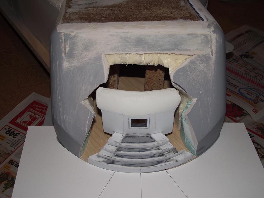

Příspěvekod Tulda » 21.lis 2012 07:18
Po x úpravách mám dokončenou zvonovou šachtu a mohu se opět vrhnout na stavbu polokopule.

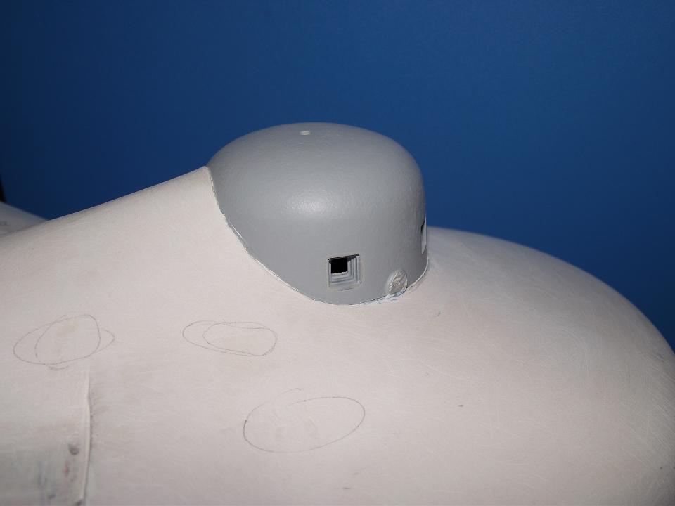

Příspěvekod Tulda » 25.lis 2012 20:02
Zkouška osazení polotovaru nové polokopule. Přestože jsem to původně neplánoval, pokusil jsem se alespoň zjednodušeně naznačit vložky pozorovacích průzorů.
Příspěvekod Tulda » 02.pro 2012 21:29
Jedna drobnost - jistě poznáte.
Příspěvekod (ossack » 02.pro 2012 22:44
Pravítko!!! :)
Mníšek 288/D1
Příspěvky: 79
Objekt: N-S 93b
Příspěvekod Mníšek 288/D1 » 03.pro 2012 13:55
Zdravím, zeptám se. Je to uřízlá trubička? Nebo existuje nějaká masochističtější metoda, jak vyrobit pozorovací průzor. Petr
Příspěvekod Tulda » 03.pro 2012 18:11
Plastovou tyčku jsem upnul do vrtačky a zbrousil do průměru asi 1,5 mm. Pak jsem žiletkou uříznul dva plátky necelého 1 mm silné. Do jednoho jsem vyvrtal větší dírku a do druhého menší. Pak jsem je přilepil na sebe. Pochopitelně je to pouze schématické, ale přesný průzor by se dělal špatně a hlavně je to pouhým okem ze vzdálenosti více než 40 cm prakticky nepostřehnutelné. Vyráběl jsem je asi půl h. oba.

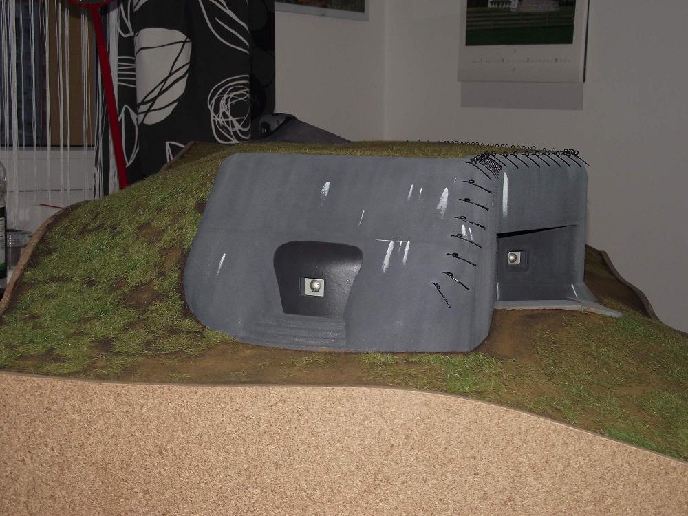

Příspěvekod Tulda » 26.bře 2013 18:22
V sobotu model předám novému majiteli, kterým se stane Muzeum Podkrkonoší v Trutnově. Chci poděkovat za soustavnou pomoc Jirkovi Kratochvílovi. Bez něj bych to vzdal po pár týdnech, takže Jirko díky! S pomocí ochotně přispěchal v začátku Ladislav Čermák a v závěru Michal Prášil. Celou dobu mne velmi podporoval Petr Cihelka, ale kvůli své lenosti jsem mu jeho pomoc nemohl oplatit účastí na modelářské soutěži Pantherscup v Praze na Proseku. Petře, prosím, promiň. Pomocnou ruku podali také Honza Zetek, Vladek Vácha, Pepa Grygera, mnozí jiní, na které si teď nevzpomenu. I Vám tedy díky. Minule jsem psal, že předávám štafetu, ale nebylo komu, takže jsem pokračoval. Teď ji pokládám na zem a věřím, že ji jednou někdo znovu ponese.

finální foto by nějaké bylo?

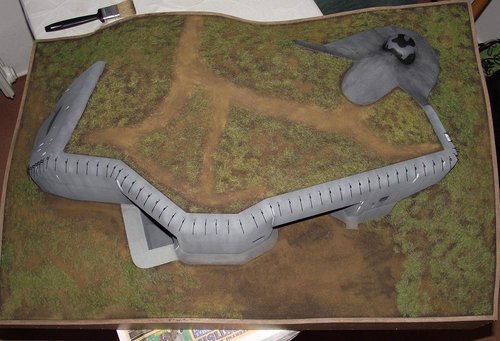

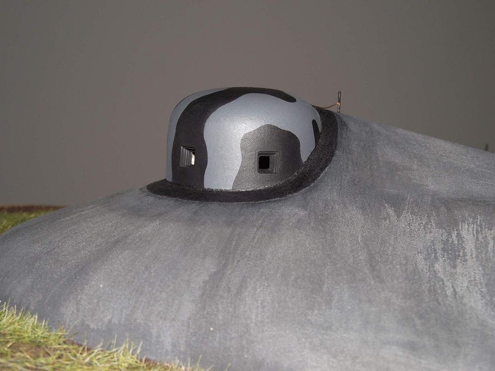

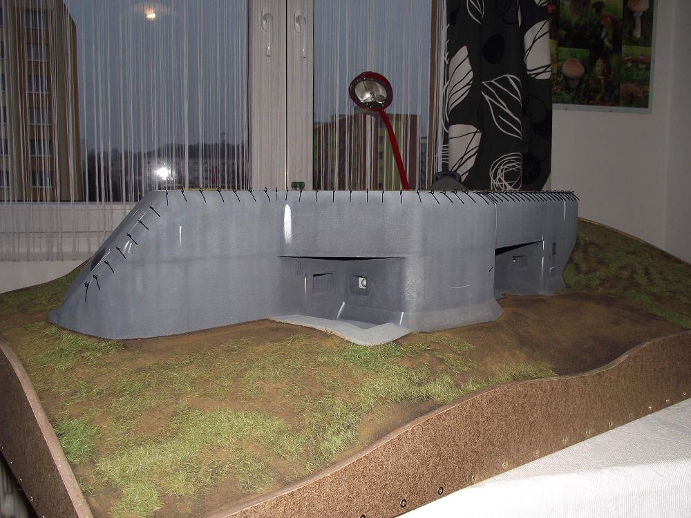

Příspěvekod Tulda » 06.pro 2013 21:13
model
Příspěvekod (ossack » 06.pro 2013 22:50
Pěkné pěkné, Mash si tak asi při pohledu na to říká, že může být rád když nakonec toto řešení nebylo realizováno. Při německé vášni pro sběr starého železa na vlastní opevnění, by mu teď pravděpodobně chybělo půl bunkru.
Chtěl bych každopádně vidět ten transport a manipulaci s tím monstrem na staveništi včetně usazení do nějakého bednění pro betonáž.
