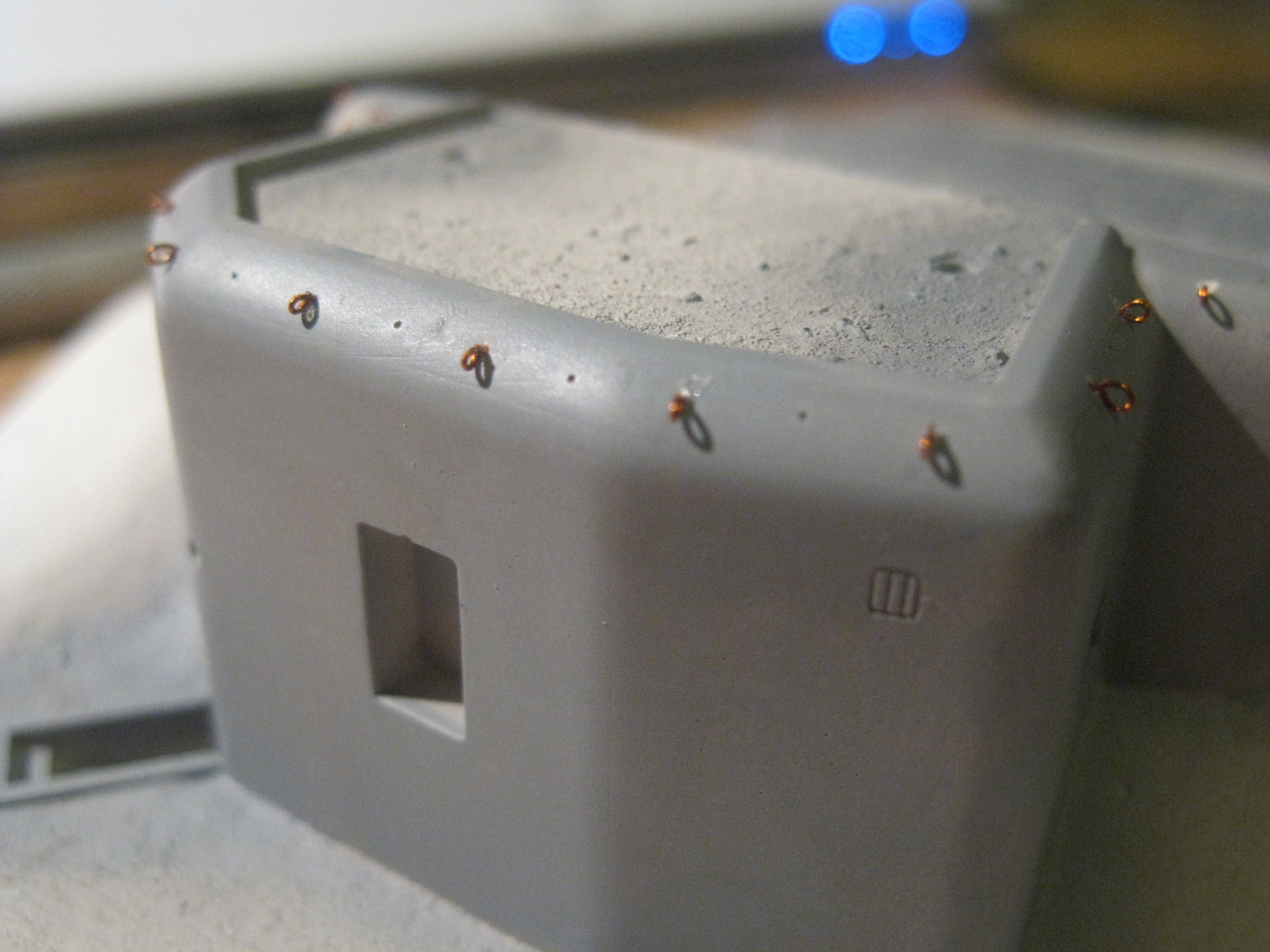

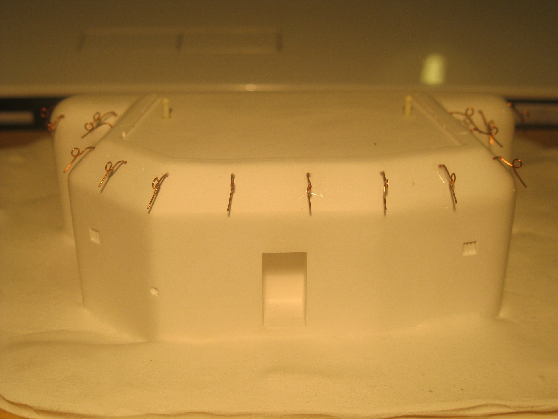

Příspěvekod RadekMasa » 13.črc 2011 22:35
A tím to má prasečinky za sebou PDT_Armataz_01_12

Příspěvekod RadekMasa » 15.črc 2011 08:37
1/72. Pročpak, zdají se ti ty oka příliš velké ?
Příspěvekod Tulda » 15.črc 2011 16:18
Jen abych měl přehled... Trochu bych je poladil. Na mnoha objektech jsou úhledně srovnané a pravidelné. Přijde mi to trochu odfláklé, ale nic ve zlým. Uvidíme, jak to dopadne. Co se týká háků, mám v živé paměti vítězný model ze soutěže a tam si kolega moc nevyhrál...

Příspěvekod RadekMasa » 16.črc 2011 07:22
No já o tom vím, ale snažil jsem se, aby byly stejné. Taky mě to štve :-(. No musím asi ještě doladit postup tvorby... Já soutěžní ambice zatím určitě nemám :-). Tohle je pro radost z historie a pro domácí poličku :-). Zkusím ty háky pro příště zllepšit.

RadekMasa píše:No já o tom vím, ale snažil jsem se, aby byly stejné. Taky mě to štve :-(. No musím asi ještě doladit postup tvorby... Já soutěžní ambice zatím určitě nemám :-). Tohle je pro radost z historie a pro domácí poličku :-). Zkusím ty háky pro příště zllepšit.
Mnohem důležitější je, aby tě to pak ještě bavilo. Ve dvaasedmdesátině se ty dráty už špatně tvarují - sebekriticky jsem si vzpomněl na své pokusy s modely od Samka...

Příspěvekod wWoll » 26.črc 2011 12:35
Já použil jednoduchý přípravek, domácí výroby, vezmu kousek dřeva, milimetrový vrták, nakreslím si tvar drátu (háku), tak jak jej chci vytvarovat, vyvrtám dírky pro ocelový, tvrdší drátek, které rozmístím ve tvaru zlomů háku, viz obrázek, drátky k zapuštění udělat delší, tak 2-3 cm a lze na tomhle přípravku dělat stejné háky. Obrázek je jen ilustrační.

Příspěvekod RadekMasa » 27.črc 2011 12:57
No myslím, že jeto zajímavý a dobrý nápad. Zkusím si něco takového vyrobit. Teď mě čeká ještě nějaká doba než mi dojdou barvy, kvůli tomu, že nebyl na skladě kanon púv, takže si odskočím na pz. III a pz. IV. Pak se vrátím zpět na řopíky.

Příspěvekod (ossack » 27.črc 2011 15:30
Pánové nejsem modelář, ale nedá mi to, abych Vám nevložil jedno moudro. Neřešte moc háky na řopíkách, protože jak jste si určitě na mnoha místech mohli všimnout, tak u objektů nového typu je to doslova a do písmene lidová tvořivost. Někdy jsou háky velmi úhledné, ale někde prostě trčí nějak zamotaný drát ze stropu. Zářným příkladem jsou objekty na hřebenech Krkonoš úseku H1. Na TO to je něco jiného.
V každém případě čest vaší práci a jen houšť.
