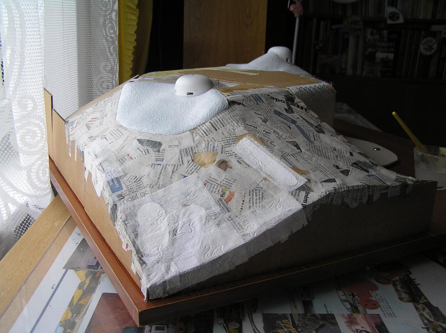

Ahoj,

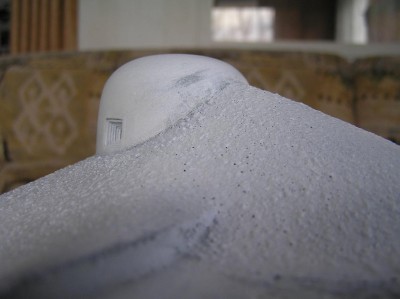

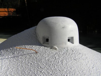

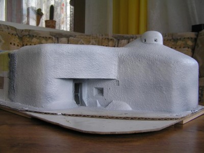

posílám fotografie svého výtvoru. No, bude to chtít ještě trochu zaonačit, ale brzo bude hotovo.

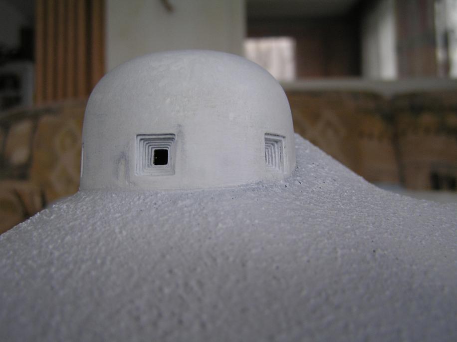

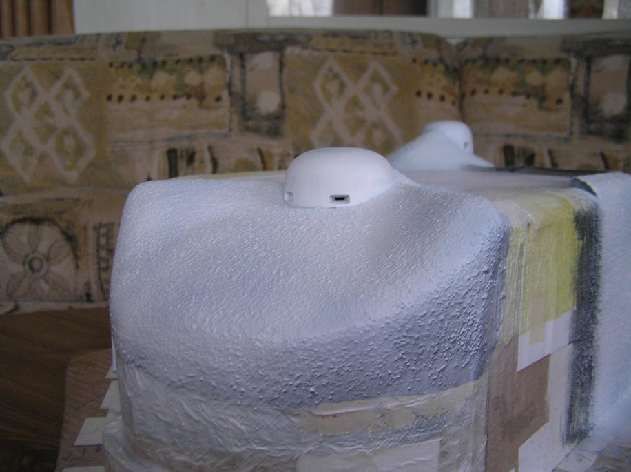

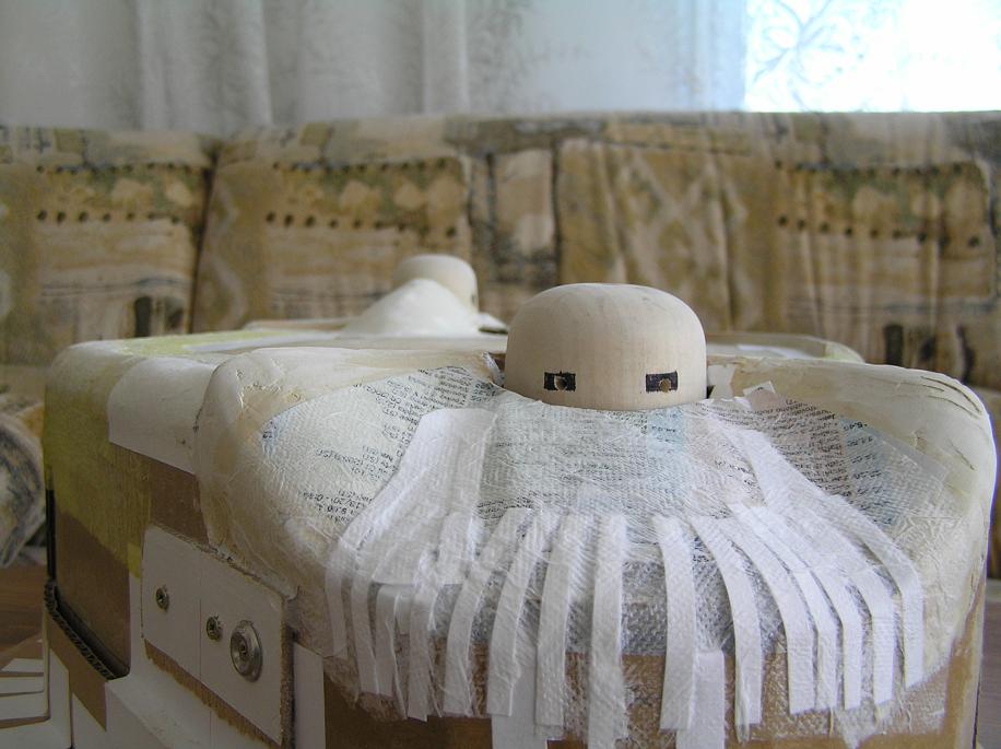

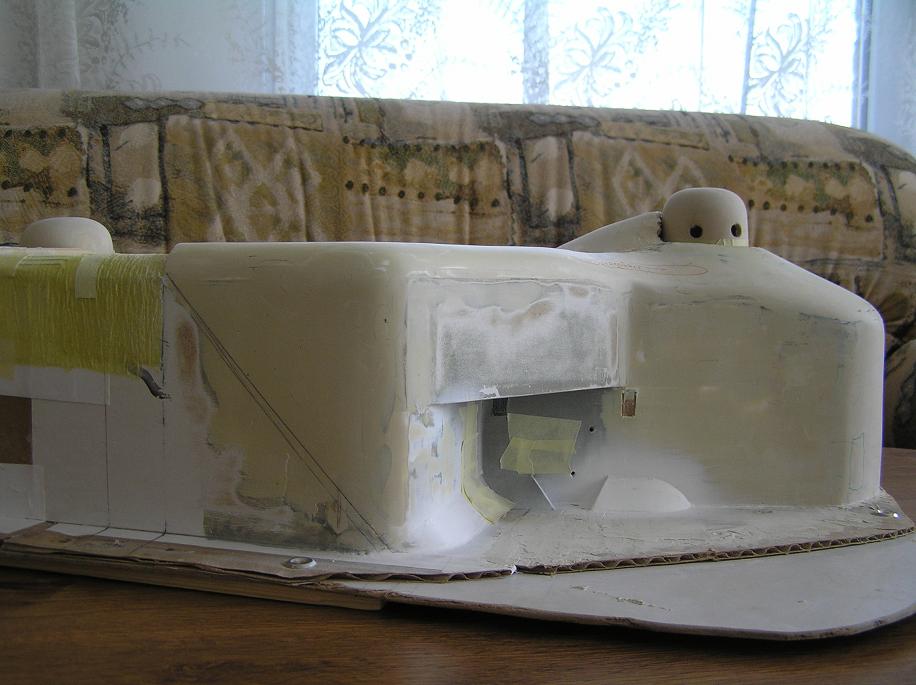

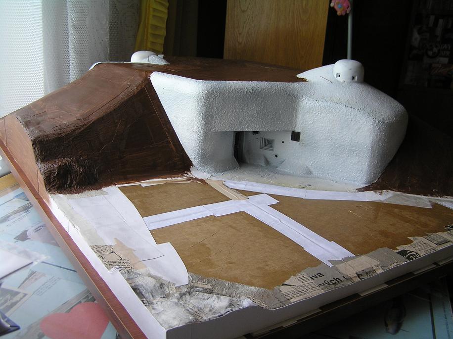

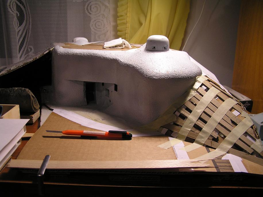

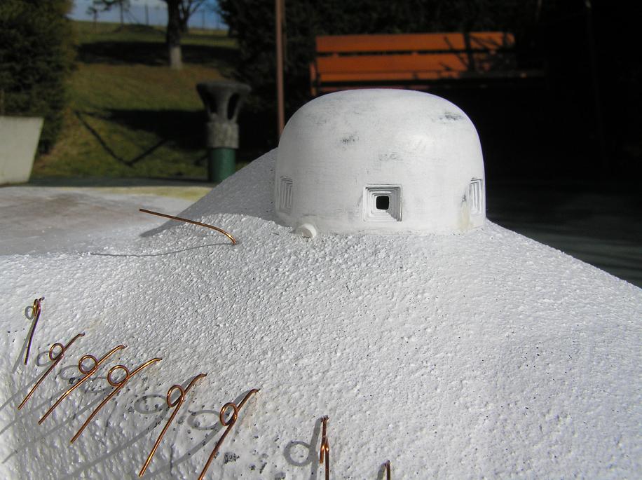

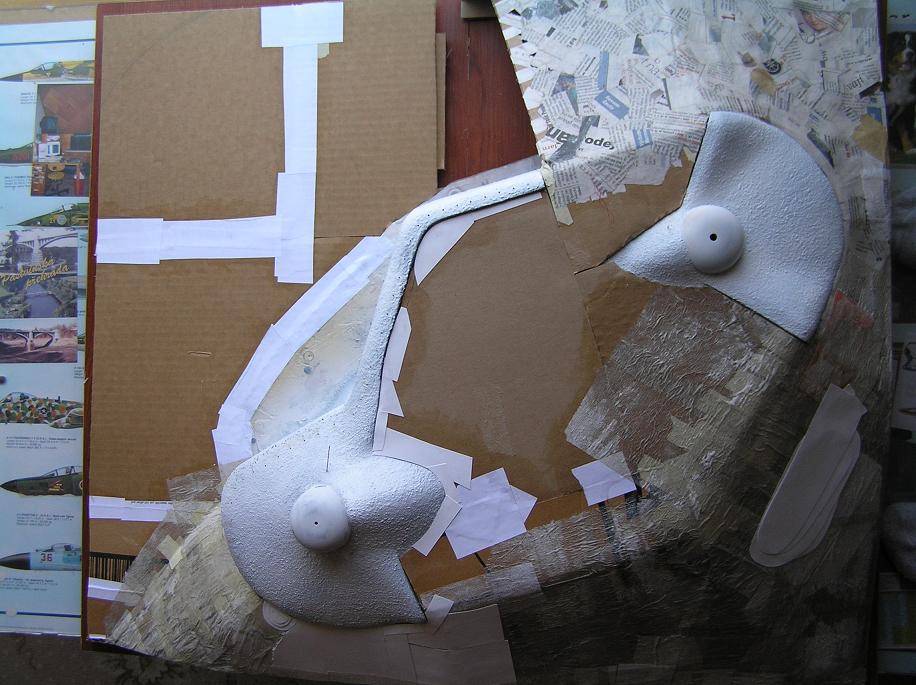

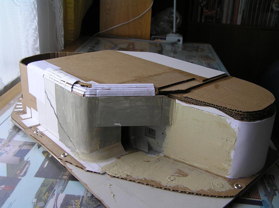

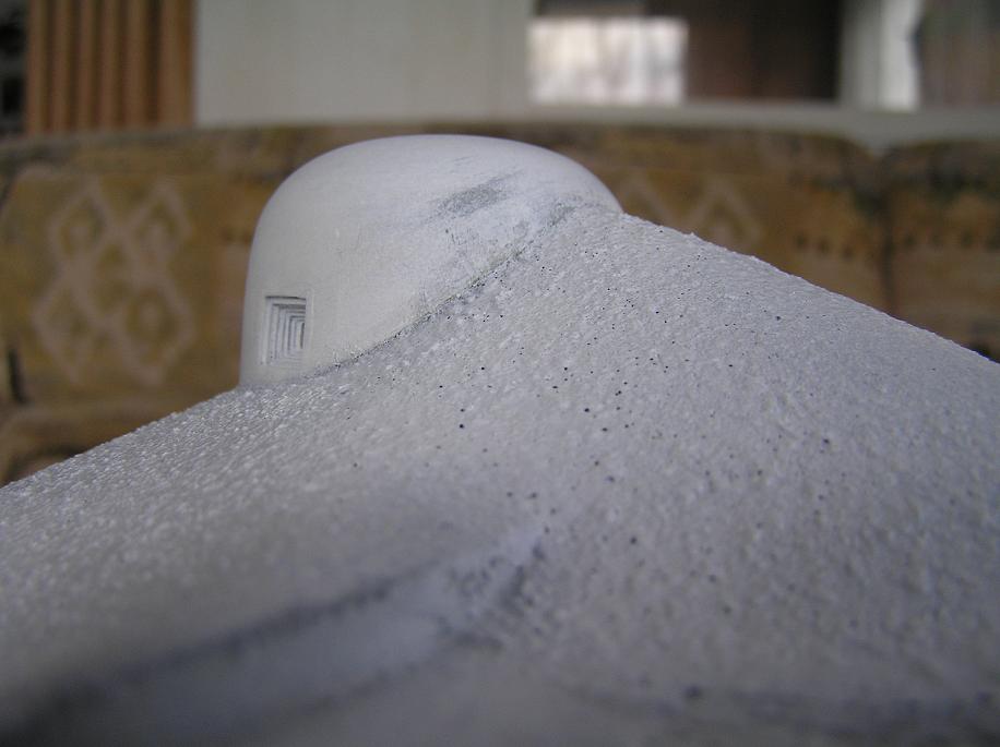

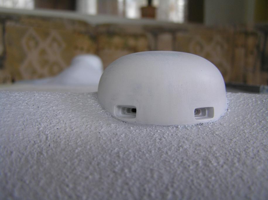

Když ono právě s těmi zvony je největší práce. Nechat to vysoustružit ze dřeva, vyvrtat otvory a pak už "jen" (cca 4 h jedna) lepit střílny. ¨
Možná by to celé šlo jednodušeji, jak je patrné z fotek výroba místy připomínala "slátaninu". Co se doma našlo, to se tam přilepilo.

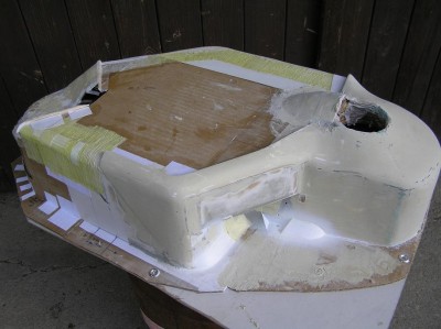

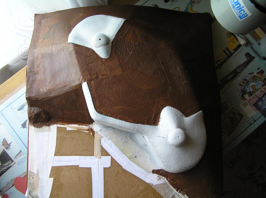

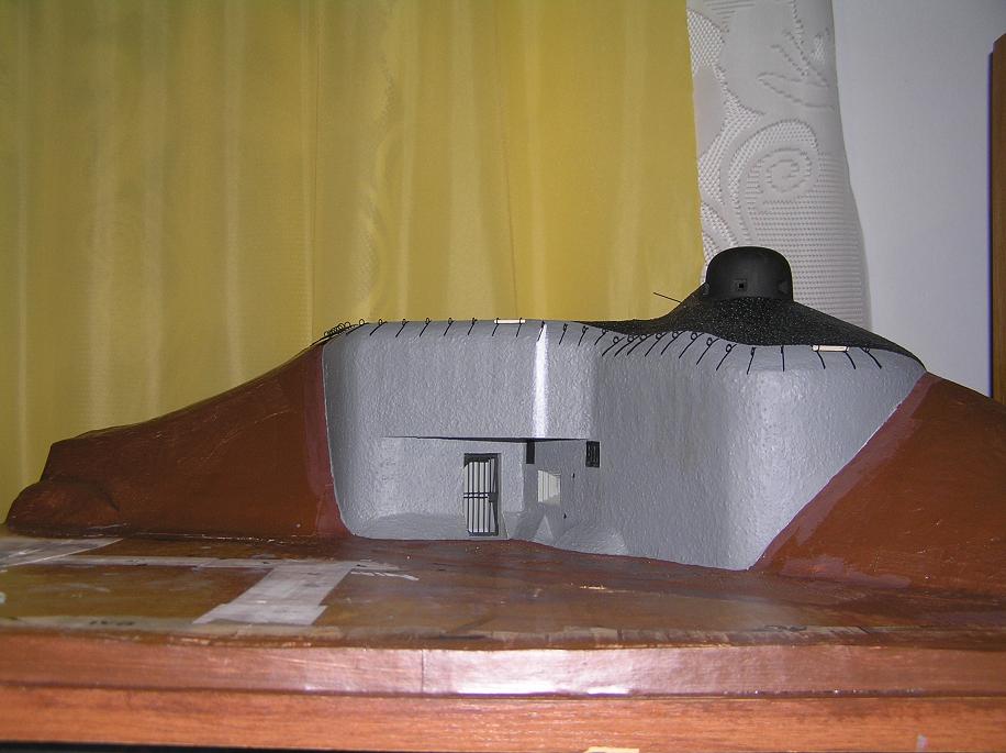

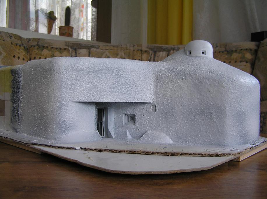

Nakonec ještě pár fotek...
Ta 41 je parádní to se musí nechat. Hodně členitá - někde jsem viděl obrázek (možná od J. Nováka) možná se pletu.

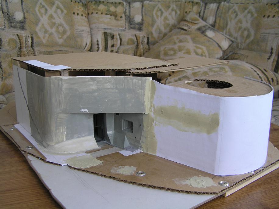

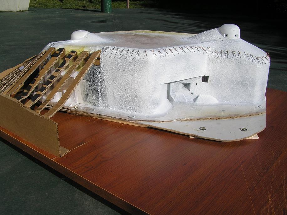

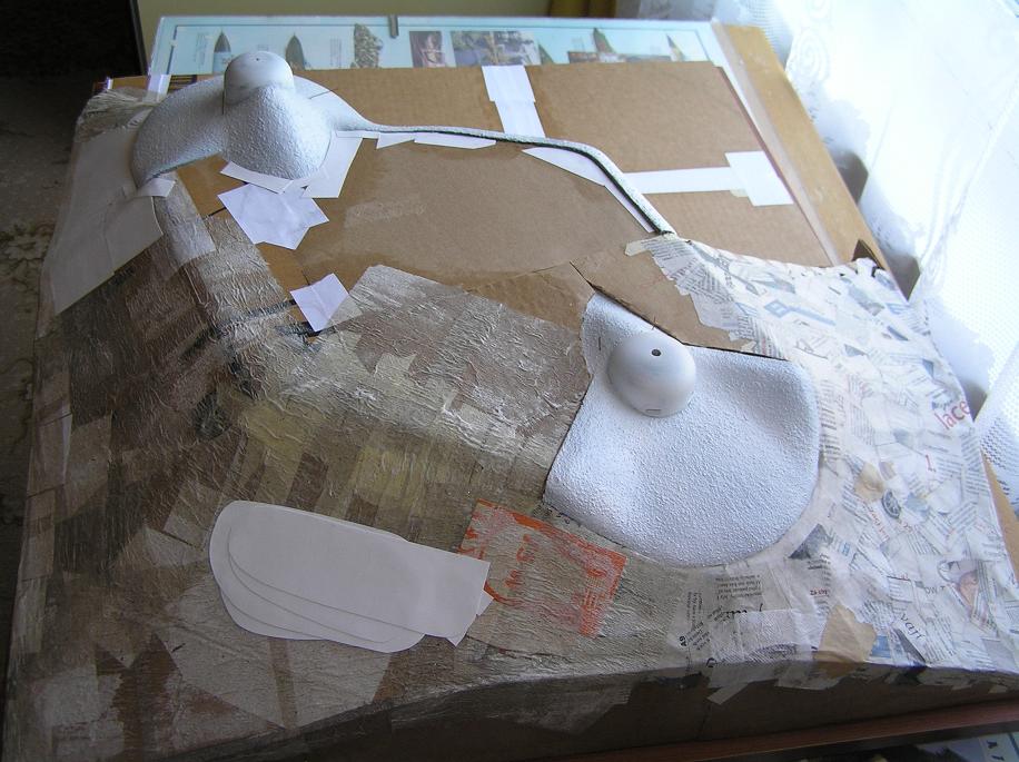

Jestli to chápu, tak něco jako stavební návod v kostce...
Jak je vidět z fotek bylo to formou pokusů a omylů - koneckonců můj první model postavený vlastně z ničeho. Pro začátek je třeba co nejvíce dat - měřením na objektu samotném jsem strávil hodně času. Když člověk začne modelovat, zjistí kolik toto v knihách nenajde (rozměry střílen, ventilačních mříží, rozměry vchodu apod.).
No a pak už jen trpělivost a stavět. Několikrát jsem to chtěl hodit do popelnice, ale jen kvůli tomu času, co to zatím zabralo, se tak nestalo a zdárně se blížím ke konci.
Postupů je mnoho, člověk teprve při stavbě přijde na to co mu vyhovuje. Materiál: karton, čtvrtka, polystyren, noviny, sololit, plastové destičky, zvony ze dřeva, vteřinové lepidlo řídké, husté, min. půl l herkulesu, lihový lak, drát na armaturu, tmel na karoserie, barva ve spreji, jemný písek a spousty drobností. Tedy to jsem použil já. Jistě by někdo našel i jiné materiály.
Hlavně trpělivost a pevný základ. Já začal na kartonových teskách, které jsem připevnil na desku ze sololitu a to byla chyba. Začlo se to kroutit a byl průse... Nejlepší je dřevotříska nebo překližka.
Bohužel nemám moc fotek ze stavby dílčích celků, vždy jsem fotil celý objekt. Stačí tak?

Mě osobně by ještě zajímala technologie výroby střílen a průzorů ve zvonech. Ty jsou super.
Další věc je to úžasný vybrání betonu u ZP. To se u rozervanýho ucha měří asi dost blbě. Odhad? Polírní plány?
