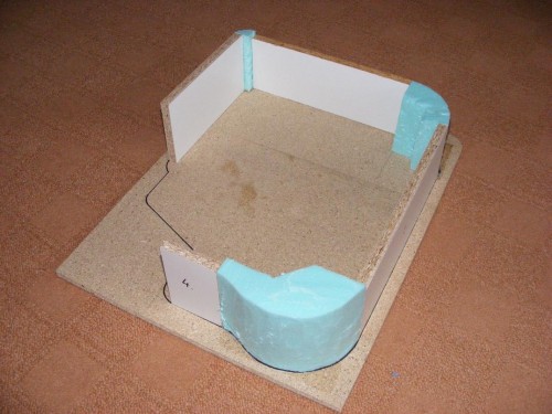

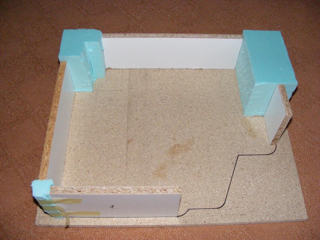

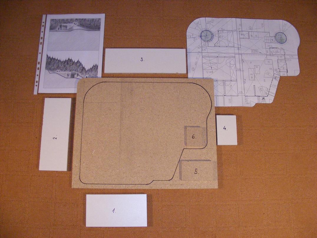

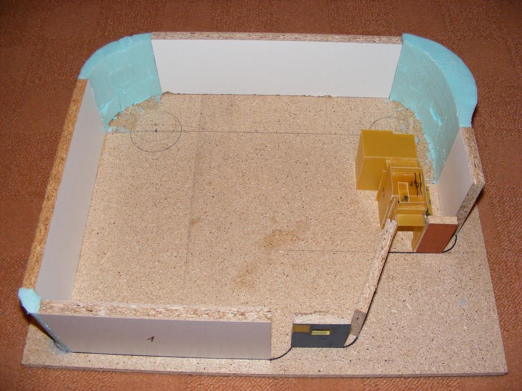

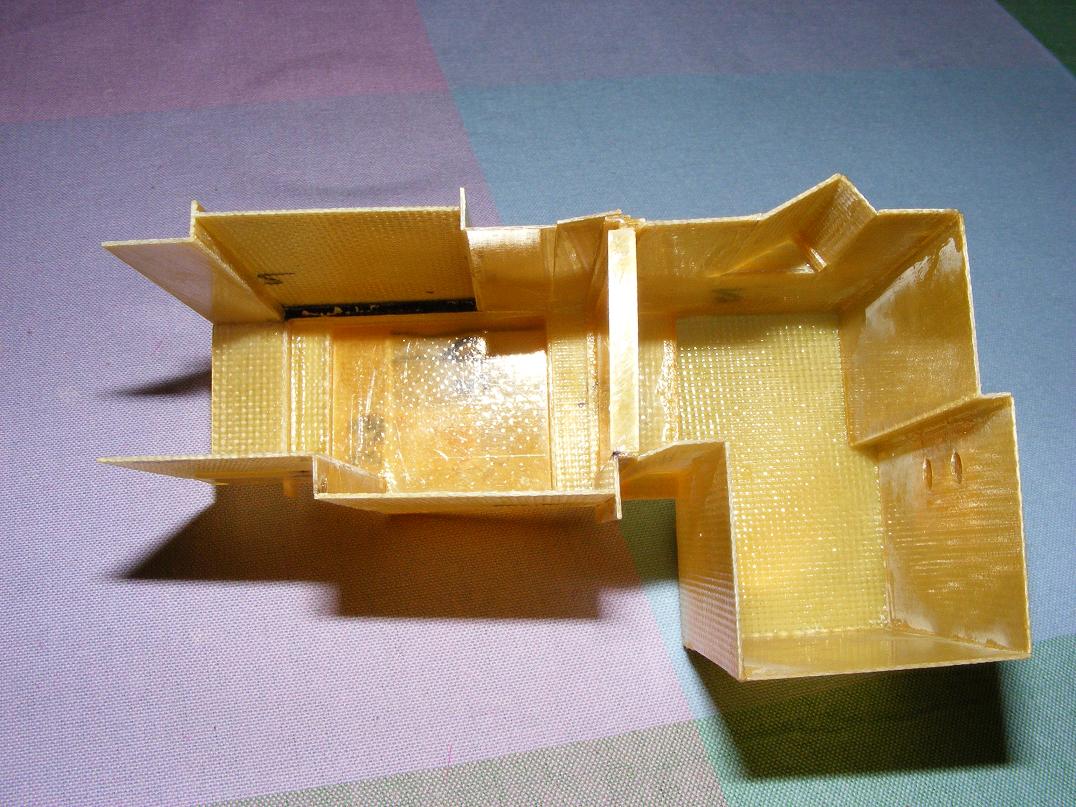

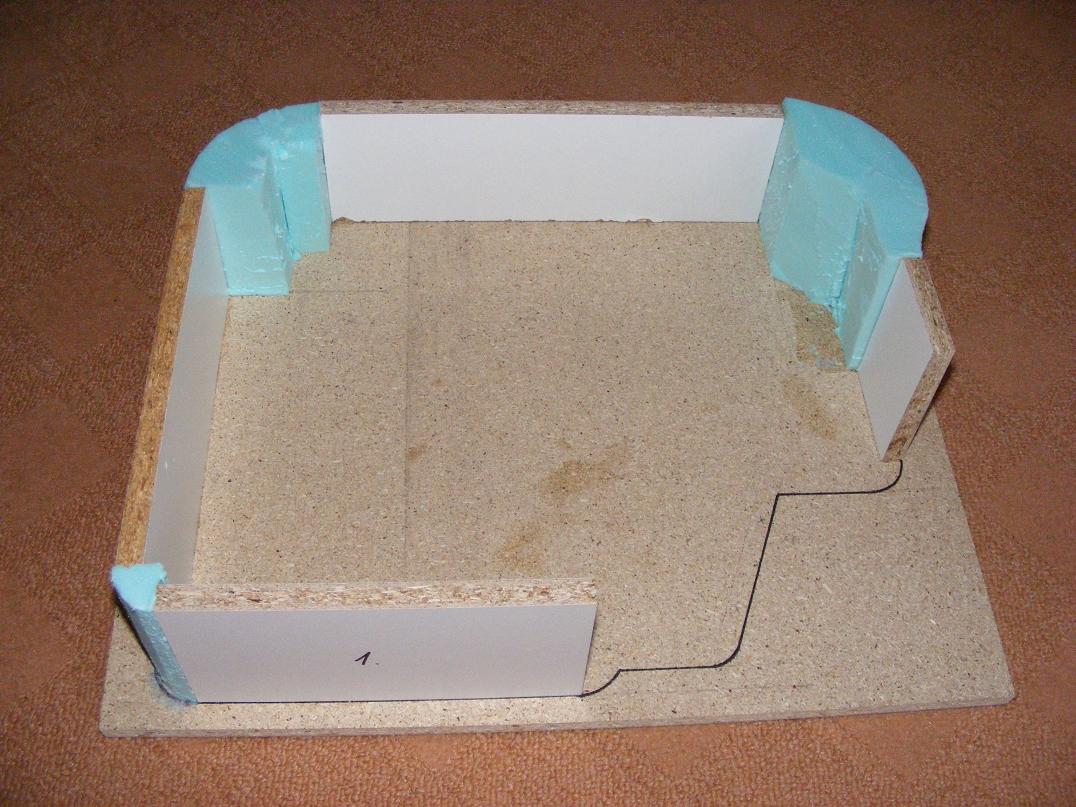

Ahoj všem,
vybaven výkresy z knihy Tvrze I, obrázky od pana Nováka a výsledky 2 h výzkumu na objektu jsem zvolna začal tvořit model rokytnické čtyřiapadesátky na břehu Divoké Orlice. Oproti předchozímu modelu jsem zvolil odlišnou metodu stavby, která byl měla být rychlejší než u 91. Uvidím jak mi to půjde a občas sem dám nějakou fotečku ze stavby.
Naposledy upravil(a) Tulda dne 12.led 2009 07:16, celkem upraveno 3 x.
Příspěvekod kounitz » 21.říj 2008 20:57
Docela koukám, že si překopal stavební koncepci PDT_Armataz_01_15 . Já zůstal věrný kladívkoví čtvrtce. Začal jsem používat pistol na tavnou hmotu pro vyztužení některých partií docela super. Při tváření terénu mám v plánu použít a otestovat montážní pěnu. Uvidíme jak to dopadne.

Příspěvekod Tulda » 22.říj 2008 06:10
Letos nám zateplovali panelák, takže jsem si nabral dost polystyrenu. Na terén to bude stačit a ten zbytek uvidíme. Zelený polystyren je mnohem tvrdší a má jemnější strukturu. Napadlo mě vyřezat z něj celý objekt. Naštěstí ho ale tolik nemám, takže stavím z dřevotřísky a lamina. Jediný papír plánuji na polepení objektu pro zpevnění, než ho budu tmelit karosářským tmelem. Bude to oblíbená metoda toaletní papír na herkules. PDT_Armataz_01_30
Příspěvekod mischacek » 22.říj 2008 14:55
Teda, moc pěkné, zajímavá technika. Hele jak jsi zvětšil ten plánek na odpovídající měřítko??? Docela by mi to ulehčilo práci PDT_Armataz_01_04 PDT_Armataz_01_04
Příspěvekod kounitz » 22.říj 2008 18:23
mischacek píše:Teda, moc pěkné, zajímavá technika. Hele jak jsi zvětšil ten plánek na odpovídající měřítko??? Docela by mi to ulehčilo práci PDT_Armataz_01_04 PDT_Armataz_01_04
Nevím, jak to dělal kolega Ota, ale já když jsem kopíroval plány tak jsem si spočetl o kolik procent je třeba zvětšit na měřítko 1/35. To jsem navolil na kopírce a vyšlo to na poprvé.

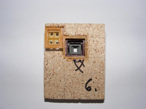

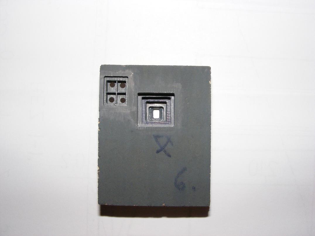

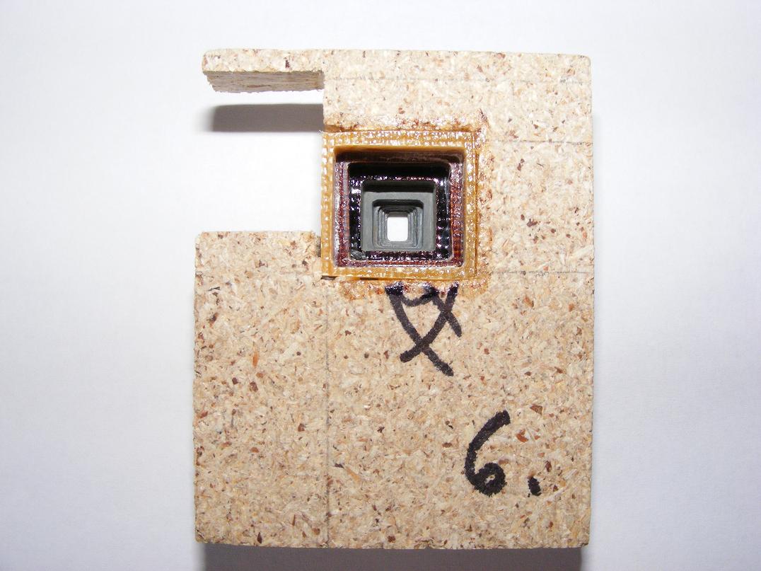

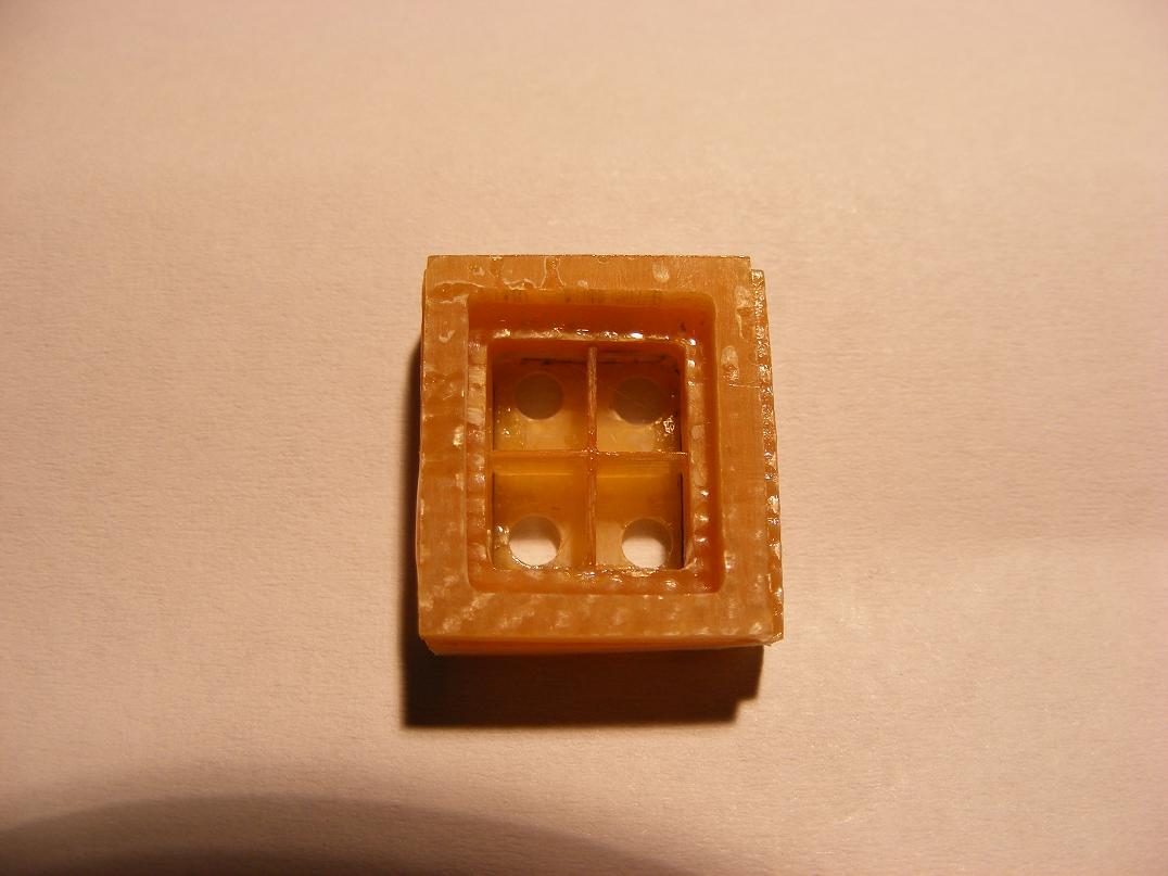

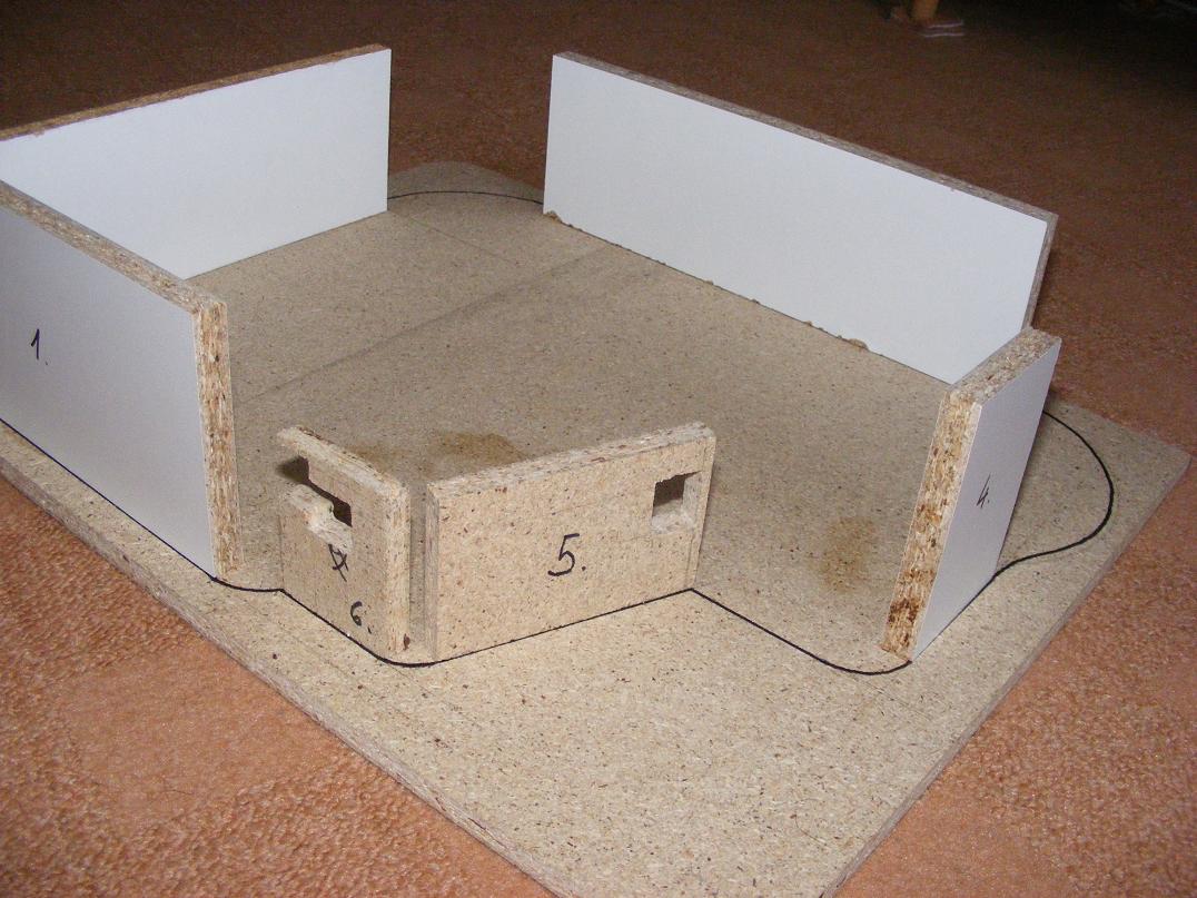

Aby to nevypadalo, že se flákám, tak ještě pár fotek z výroby stěny se čtyřvýfukem a střílnou pro lk. Trochu jsem slevil z některých detailů, ale snad se bude líbit.

Příspěvekod kounitz » 22.říj 2008 19:58
Vida zase pokrok, použití známého materiálu. Kdyby si chtěl tak ti mohu poskytnout měděný trubičky 1/35 pro výdechy.

Příspěvekod Tulda » 22.říj 2008 20:02
Spíš plastový destičky. Měl jsem velkou spotřebu na vchodovou chodbičku. PDT_Armataz_01_03

Příspěvekod (ossack » 22.říj 2008 21:19

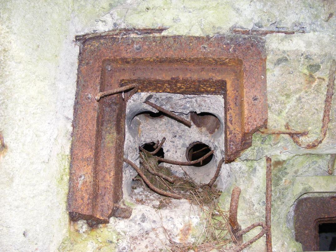

Nechci rejpat :), moc se mi to líbí.
Nicméně je to blbost, tak to berte s rezervou :-). 54ka má totiž ve čtyřvýfuku vyústěnou ještě pátou trubku.
Příspěvky: 1410
Příspěvekod Tulda » 23.říj 2008 06:35
(ossack píše:Nechci rejpat :), moc se mi to líbí.
Si teda dovolujete. PDT_Armataz_01_22 Připomíná mi to fotky ZP od JN, když už bylo vše hotovo. Jsem si nevšimnul PDT_Armataz_01_09
Pošlete mi někdo obrázek jak to mělo vypadat, zvážím zda to předělám.

Příspěvekod kounitz » 23.říj 2008 07:21
Ahoj jen tak pro kontrolu na R-S 80 PDT_Armataz_01_01 je taky nejakej ten "kostlivec ve skříni", abych jsem se to nedozvěděl trochu pozdě. Dík Roman
Příspěvky: 1410
Příspěvekod Tulda » 23.říj 2008 07:26
Zvážil jsem všechna pro a proti. 3/4 argumentů byly pro předělání výfuku, ale polovička je zásadně proti. V zájmu dobrých rodinných vztahů budiš mým heslem NEPŘEDĚLÁM! Leda by někdo vyrukoval s fotkou se třemi zvony... PDT_Armataz_01_27

Příspěvekod Michal Varyš » 23.říj 2008 08:05
Já bych tam dal "krycí mřížku" ,byť tam asi v září 1938 nebyla a každý ať si domyslí podle svého vkusu,kolik je pod ní trubek PDT_Armataz_01_01

Příspěvekod (ossack » 23.říj 2008 08:44
Tulda píše:
Jak říkám, brát s rezervou :)
Jinak databáze, exteriéry, fotka č. 9. Bohužel na Vaší fotce je právě to inkriminované místo zasypané bordelem.
