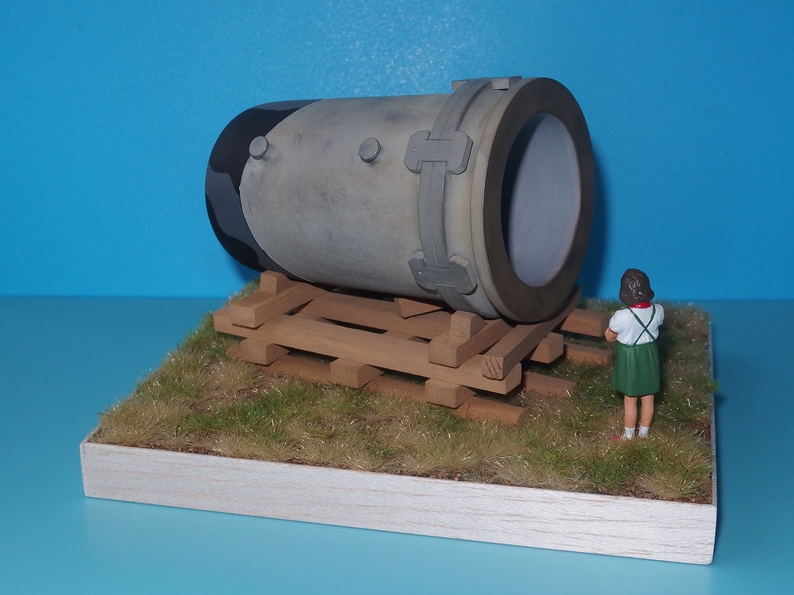

pro inspiraci,vyrobil jsem ze sádry třístřílnový zvon na srub arabské odolnosti v měřítku 1:35,střílny jsou vydrápané nožem a kružítkem,bohužel,kůli světlosti je špatně fotitelný,momentálně je už natřený barvou
zvon
Příspěvekod Tulda » 21.bře 2016 10:36
Tak teď s fotografií: AJ-D, odolnost S, srub N-S86, měřítko 1:35

Pěkná práce Oto, konečně je vidět v barvě, jak byly zvony maskované. Snad si muzejníci vezmou příklad, jak svěřené stavby renovovat , až jednou uvidí hotový celý model...

Jo a hoši, i s ptačím trusem v měřítku! PDT_Armataz_01_14

Příspěvekod Tulda » 24.bře 2016 18:17
Copa to za boudičku?
