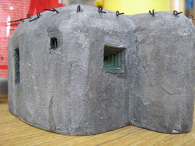

První pokus s imitací hrubé omítky z hladké mouky... Co vy na to ???
Příspěvekod mischacek » 30.dub 2009 18:28
Petr K. píše:První pokus s imitací hrubé omítky z hladké mouky... Co vy na to ???
Omítka vypadá pěkně, jen tak dál PDT_Armataz_01_21

Příspěvekod Petr K. » 21.kvě 2009 10:01
No a takhle se to zatím vyvíjí:
Obrázek
Obrázek
Předlohou je zimní fotografie objektu 185/228/A-160Z... Sníh je z jedlé sody - na první pokus s touto metodou to nedopadlo špatně, akorát asi mohla bejt ta směs drobátko řidší...

Příspěvekod Petr K. » 29.kvě 2009 09:48
Tak se ta sněhová vobluda nachýlila ke konci a zde je konečné foto...
Obrázek
Metoda sněhu se osvědčila, metoda hladké mouky zas tak ne, protože popraskala. Možná by tomu pomohl matný lak, kterým by se to fouklo před barvením a patinací...
