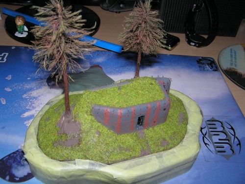

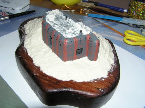

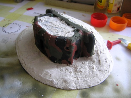

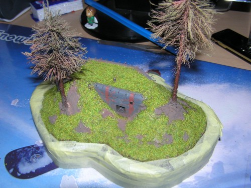

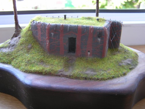

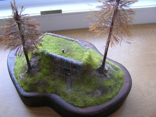

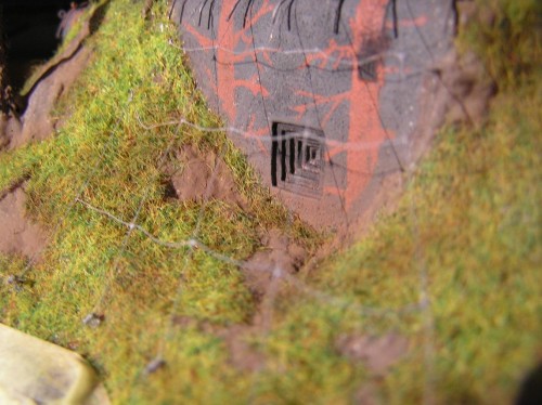

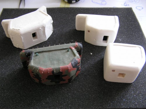

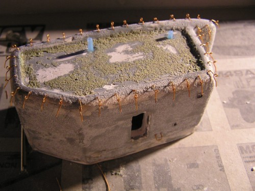

Tak sem dávám takovej postup letem světem..ještě nejni tak ze čtvrtky hotovej.Přijmu všechnu kritiku PDT_Armataz_01_01
omítka pomocí hladký mouky
Podložka vyšla taknějak podle obrysu ČR
papírmašé
bez patiny 2
bez patiny
celý pohled
Maskovací síť2
Maskovací síť
Příspěvekod (ossack » 13.kvě 2009 07:44
Joey píše:Tak sem dávám takovej postup letem světem..ještě nejni tak ze čtvrtky hotovej.Přijmu všechnu kritiku PDT_Armataz_01_01
Myslím, že kritika není na místě. Moc pěkný.
Mimochodem po pohledu na tu první fotku mě napadlo, že to je snad model objektu těsně po dostavbě a odstranění bednění. Až pak mi došlo, že tomu tak není :)
Takže mě napadá otázka, jestli někdo někdy něco takového udělal. Zkrátka "omlátil" původní sádrový model tak, aby jevil známky hnízd a zbytků bednění. Myslím, že by to bylo hodně zajímavé, samozřejmě asi taky velmi pracné :)

Vída, jak se nám to pěkně propojuje s modelforem PDT_Armataz_01_01 . Velmi pěkné... z čeho budeš tvořit foliáž na drátěnou masku ???
Joey
Příspěvky: 37
Příspěvekod Joey » 13.kvě 2009 13:35
No, asi tam nacpu zbytky asparagusu z těch stromů ale netušim jak moc a do jaký míry to bude věrohodný
Jinak včera v rychlosti odlito a vybroušeno Déčko, Éčko a Áčko 140 nevybroušená a 160 načatá taky samodomo.

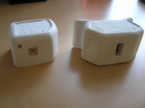

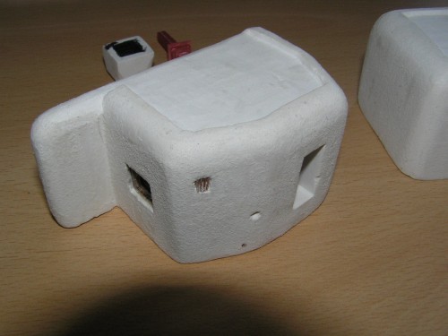

Hezké modely.Smím se zeptat, jak postupujete při tvorbě těchto sádrových kousků?Už asi rok přemýšlím, že bych si postavil řopík, ale stále se nemohu rozhodnout pro správnej matroš a postup.No, snad se k tomu někdy dokopu.Děkuji za rady. PDT_Armataz_01_01
Joey
Příspěvky: 37
Příspěvekod Joey » 04.čer 2009 13:49
DEsperado: Forma z kladívkový čtvrtky nebo tvrzeného kartonu a zalitá sádrou. nic složitýho, akorát ta rádoby forma je pak na vyhození PDT_Armataz_01_02 , Bohužel fotky už nemám
Příspěvekod kounitz » 04.čer 2009 15:03
Možnost jak ochránit papírovou formu před vlhkou sádrou: Stranu, která přijde do styku ze sádrou naimpregnovat nebo nastříkat syntetickou barvou. Tím bude ochráněna pro další použití.

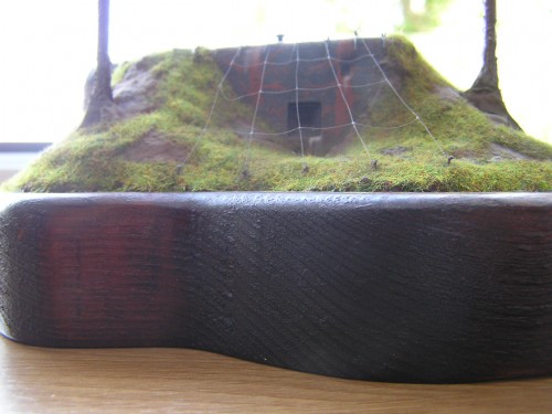

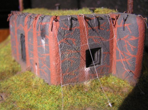

chtěl bych se optat na tu síť, čeho je vázaná, nebo se dá někde zakoupit??
Joey
Příspěvky: 37
Příspěvekod Joey » 08.čer 2009 21:22
Ta síť je z tenoučkýho měděnýho drátu. Z cívky od starýho rádia myslim.
Příspěvekod kounitz » 08.čer 2009 21:31
mischacek píše:chtěl bych se optat na tu síť, čeho je vázaná, nebo se dá někde zakoupit??
Slabé drátky se dají vyndat z nefunkční elektroniky (stará sluchátka, rádia a atd.). Dost věcí pro stavbu modelu se dá použít z domova či dílny.
Chomutovák
Příspěvky: 365
Příspěvekod Chomutovák » 09.čer 2009 08:58
mejlepsi je stare trafo. Je v nem halda dratu ruznych prumeru.

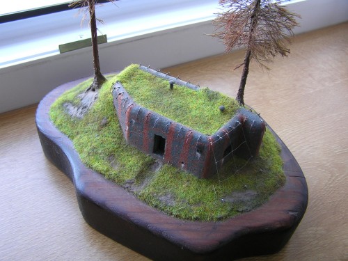

B1- konec .. trvalo to dost dlouho než jsem se odhodlal to dodělat
Další na řadě jsou A-160, E, D, A-140, A-160 (prefabrikace)
Příspěvekod Tulda » 08.srp 2009 20:48
Je to moc pěkné kolego, hlavně se vám podařilo pěkně vystihnout terén. Jako živé. PDT_Armataz_01_34
