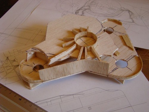

Ahoj,
konečně jsem to dokopal do stádia, kdy se odvažuji předložit vám jakýsi pokrok na mém, po dlouhé době prvním kousku (to předtím se nedá počítat). Objekt jistě nemusím nijak představovat, určitě ho všichni dobře znáte. Jen dodám, že bude ve stavu s prázdnými zvonovými šachtami a s dřevěným přístřeškem nad šachtou OR

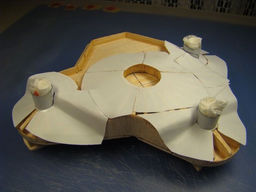

Příspěvekod gaskin » 15.črc 2009 13:56

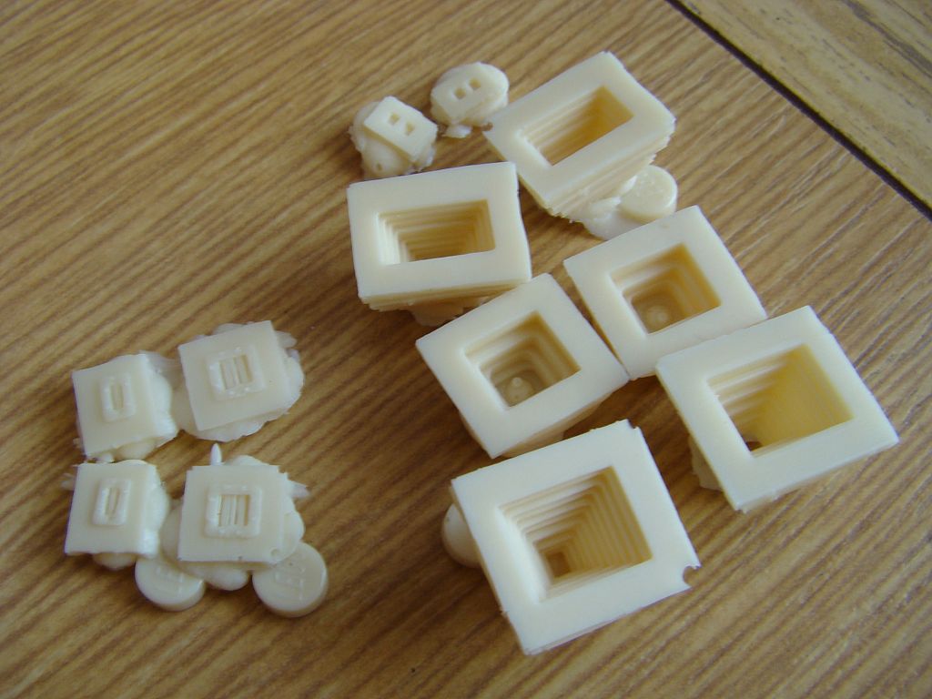

Nasucho nasazené šachty...

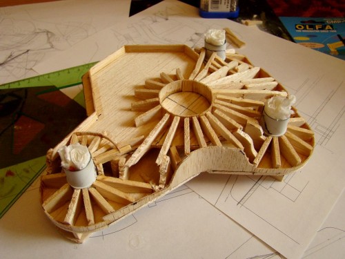

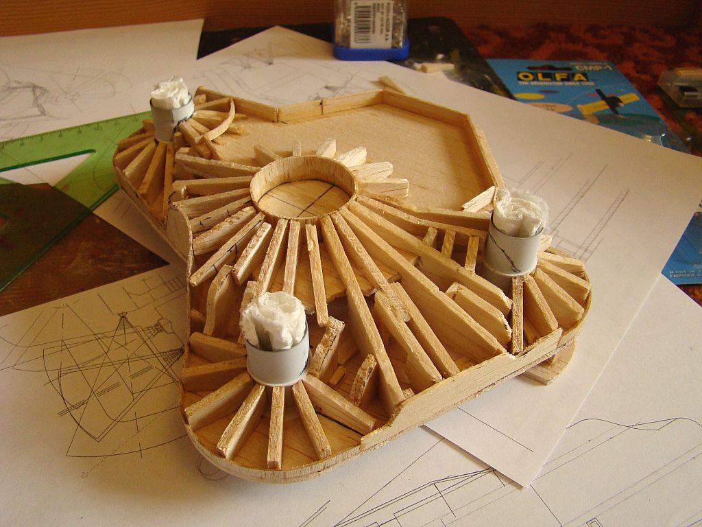

Příspěvekod gaskin » 16.črc 2009 19:32
Šachty hotovy a jejich vrchní části už pevně drží na kostře

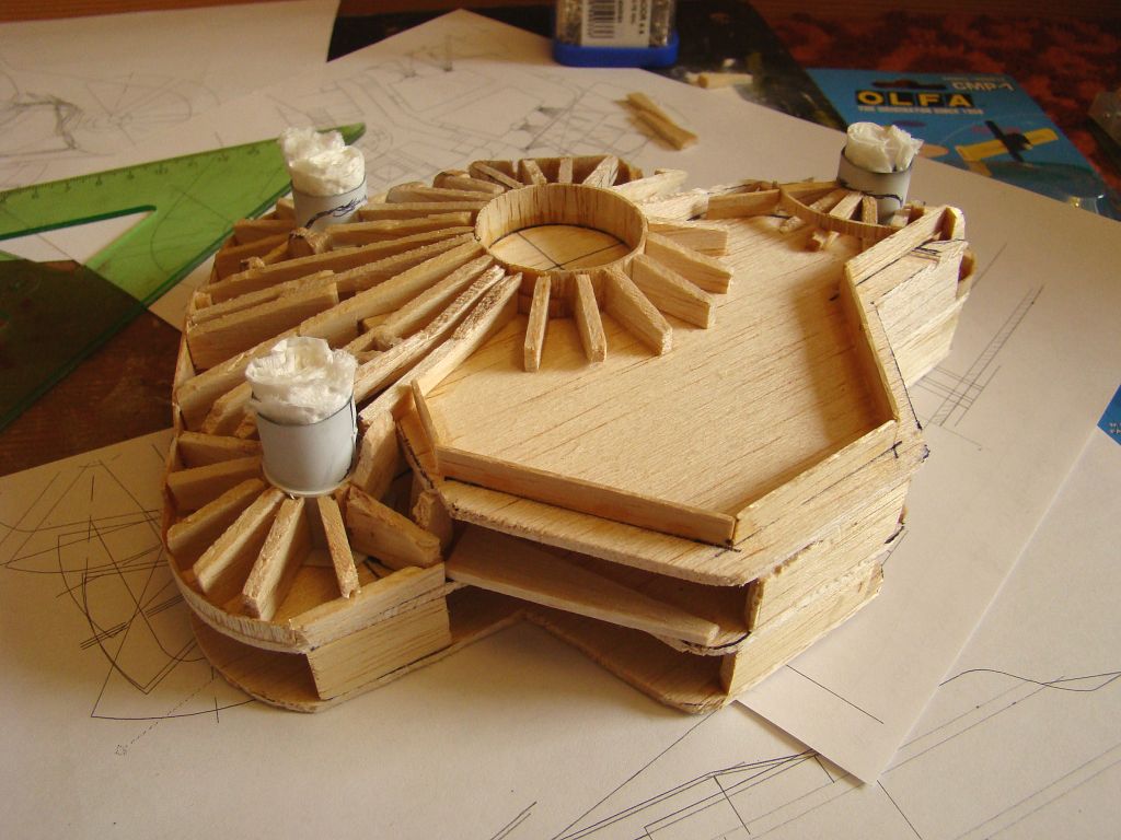

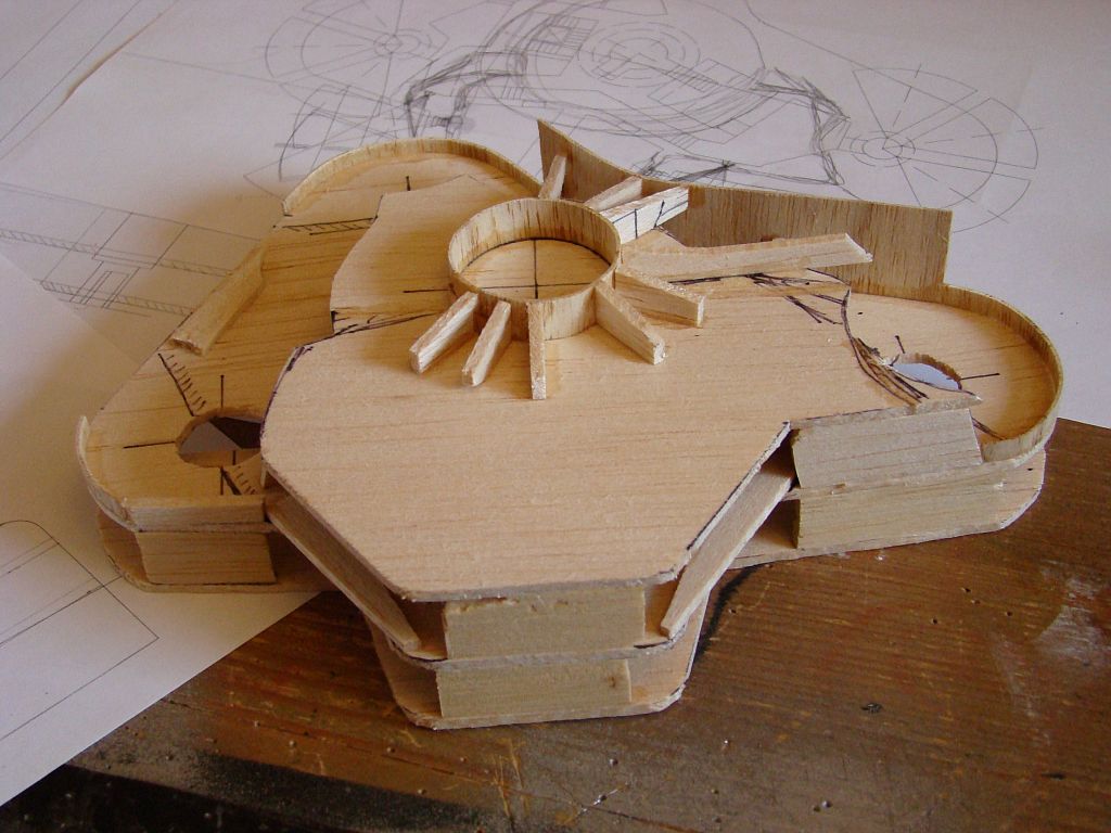

Příspěvekod gaskin » 17.črc 2009 18:29
Příspěvky: 1408
Příspěvekod Tulda » 17.črc 2009 18:40
Jaký bude postup výroby? Zatím to vypadá jako umělecká truhlařina, ale střílny jsou parádní. Jinak Vás vítám v modelářském koutku a přeji hodně povzbudivých reakcí.

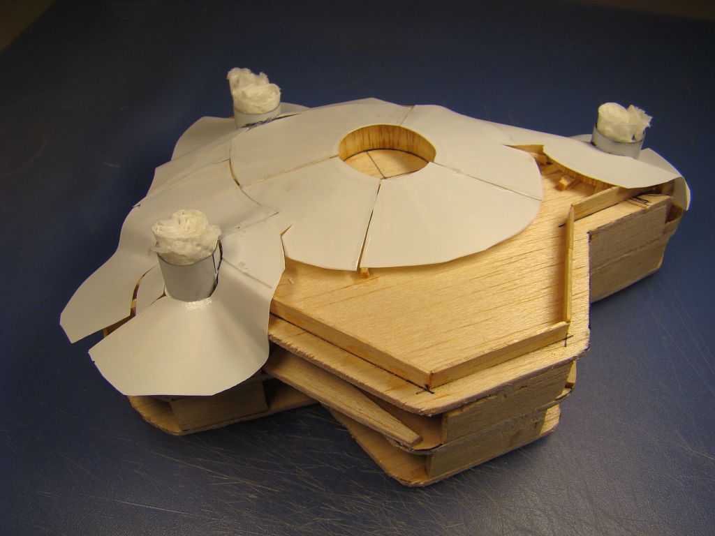

Příspěvekod gaskin » 17.črc 2009 20:17
Díky za reakci a podporu, s truhlařinou je konec, na řadu přichází plast, potažená bude horní a týlová část se všemi drobnostmi (prostě to, co bude vidět). Ta střecha bude asi trochu masakr, ale snad to tmel spraví PDT_Armataz_01_01

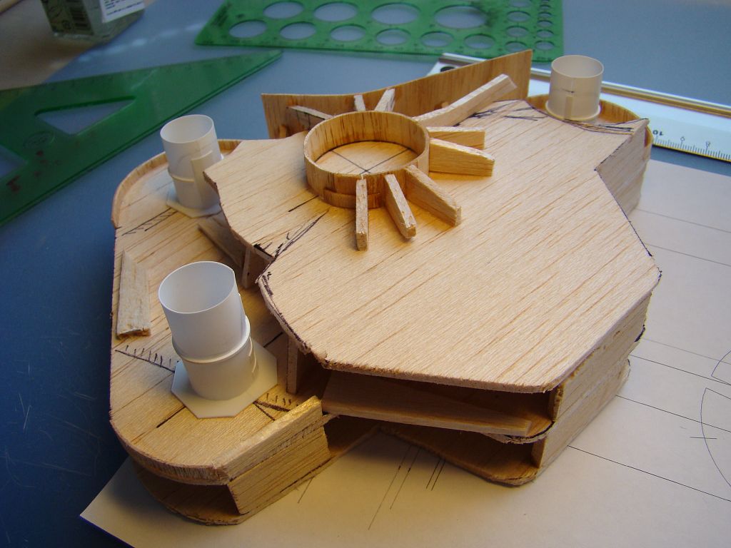

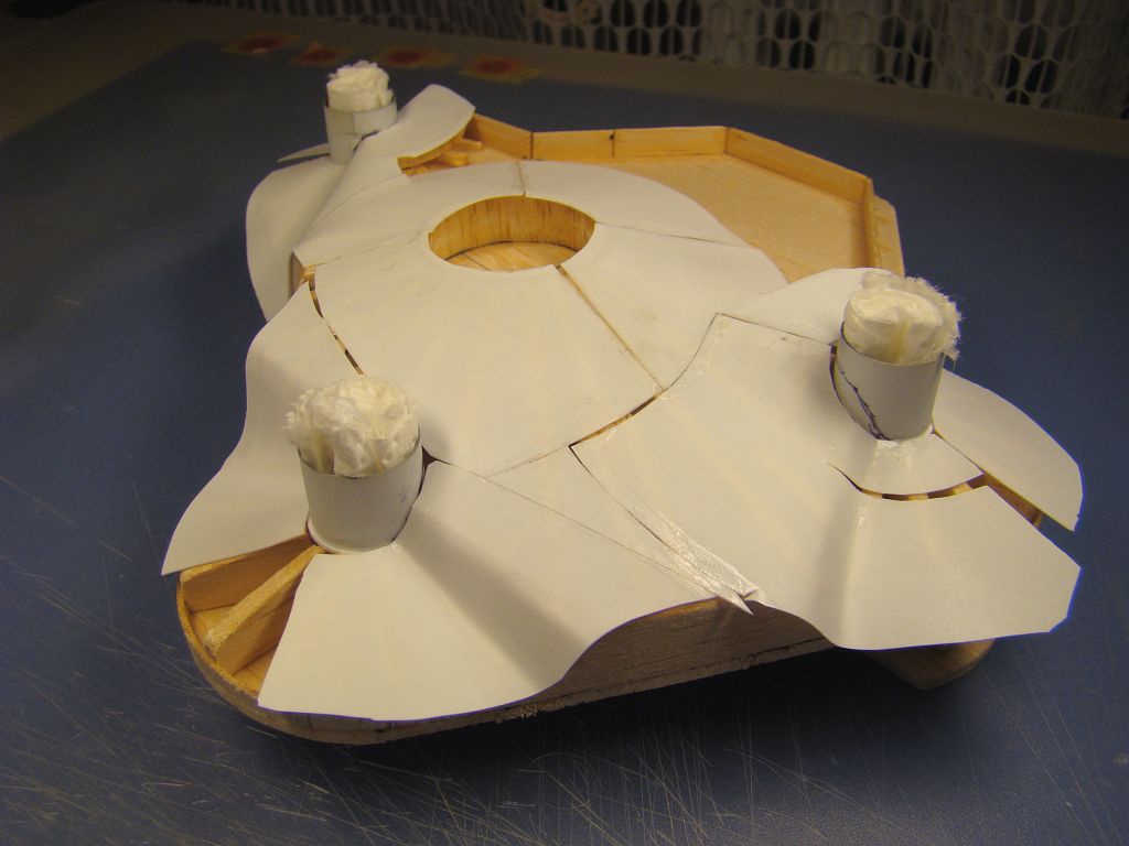

Příspěvekod gaskin » 23.črc 2009 19:16
A ještě pár fotek té nevzhledné věci PDT_Armataz_01_01
