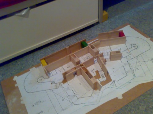

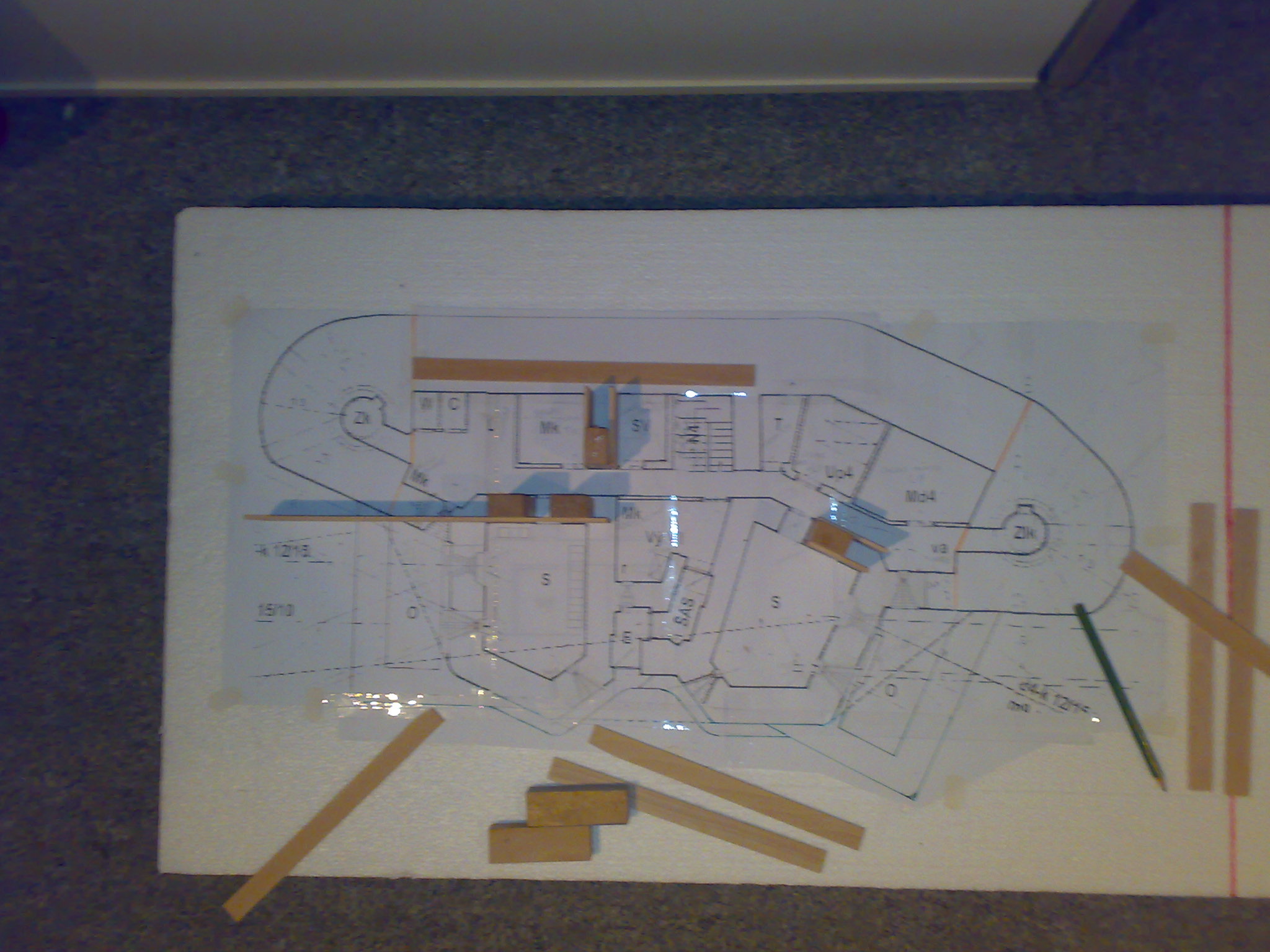

Zdravím, takže zjednoduším to: vybaven několika desítkami výkresů a materiálu jsem zvolna začal tvořit. Budu tu psat pokaždé jenom postup za určitý čas...teda jestli to nevadí...takže začal jsem vytisknutím výkresu(to byl horor) a nalepením na polystyren o tlouštce 10 cm...abych měl kam zapustit diamanťáky. Potom jsem vzal dřevěné destičky a hranolky (viz foto) a znich začal lepit vnitřní stěny...s tím budu pokračovat než takto nevylepím všechny stěny...takže příště pokračování. PDT_Armataz_01_01

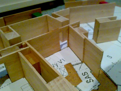

tak jsem zase o njaky kus poskočil i když to jde strašně pomalu PDT_Armataz_01_16

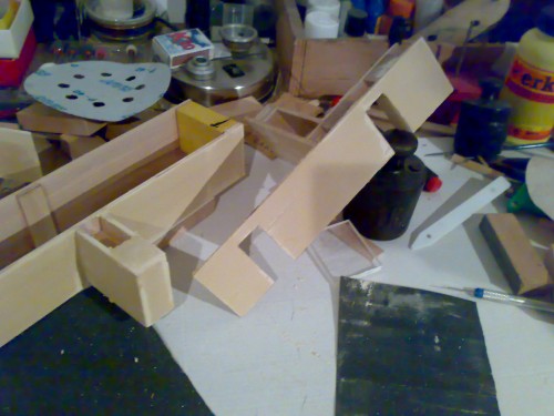

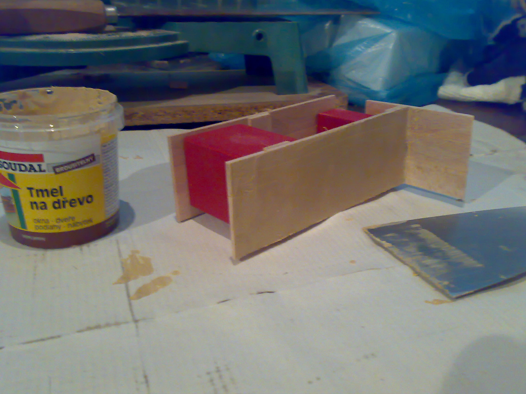

Zdravím, takže dnes jsem si koupil tmel na dřevo a začal jsem postupně tmelit vnitřní stěny...proč ptáte se? stěny jsou totiž zhotoveny ze dřeva a kdybych to natřel nějakou barvou prosvítaly by léta a další různé pruhy na dřevěných destičkách, po vytmelení a vybroušení není po takových nevzhlednostech ani památka.
broušení
tmelení

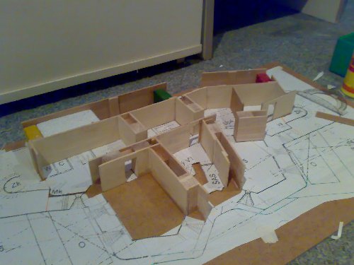

Tak tady ta slíbená fotka...větší celky už mám v interieru hotové teď se "drbu" se zbytkem a pak na řadu přijdou obvodové stěny se střílnami to bude horor... PDT_Armataz_01_23

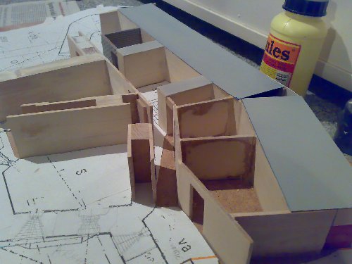

Zdravím, tak se mi podařilo trochu se zase pohnout z místa. Místnost pro kulometné střelivo má cihlovou příčku tu jsem znázornil pomocí destiček se vzorem cihel nastříkal základovkou a přilepil na místo(viz. foto). Dutiny ve stěnách jsem chtěl vylit sádrou a tak jsem vyzkoušel, po vytvrdnutí sádry se stěny které jsou ze dřeva začali kroutit protože nasákly vodu a to bylo pro mě špatné. Tak jsem šáhnul po nouzovém řešení: destičky o tlouštce 0,5 nebo 0,2 mm teď nevím...tak jsem je přesně nařezal a nalepil a výsledek je si myslím uspokojvý. PDT_Armataz_01_01
cihlová příčka
Příspěvekod kounitz » 21.říj 2009 20:30
Kroucení dřeva nebo papíru lze odstranit jeho impregnací např.: lakem, barvou či jinou syntetickou látkou. Já jsem touto metodou nanesl omítku na modelu 79a a 80.
mawerick
Příspěvky: 68
Bydliště: Slušovice
Příspěvekod mawerick » 22.říj 2009 11:55
Tak zkusil sem to natřít balakrylem tak to zkusím zase s tou sádrou uvidíme.
