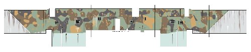

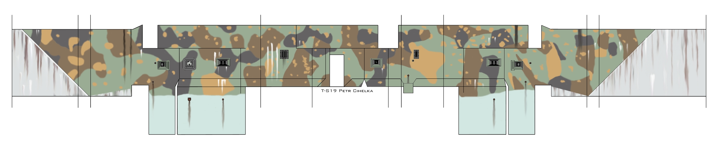

Příspěvekod gaskin » 27.pro 2009 18:20
Tak jsem se pokusil o jakousi rekonstrukci kamufláže a rád bych znal vaše názory.
Jako podklad mi posloužily dvě černobílé fotografie 19ky a dvě fotografie Březinky. Odstíny na černobílých fotkách se po porovnání víceméně shodovaly, tak jsem použil stejné, vysosané z barevné fotky Březinky, snad se na mě za to nebudou pánové zlobit PDT_Armataz_01_01

Příspěvekod Joudy » 30.pro 2009 20:27
gaskin píše:Tak jsem se pokusil o jakousi rekonstrukci kamufláže a rád bych znal vaše názory.
Zdravím, je vidět že kamufláž opravdu vychází z fotek 19ky, to jo! Určit odstíny a na některých místech i maskování to je spíš asi takové vaření z vody, ale na mé laické oko působí fajnově!!! A na detaily si u 19ky opravdu hrát nedá, na to si toho tento objekt zažil opravdu dost! Kdybych měl někdy vidět model 19ky tak by mi tento nátěr nevadil:-)
