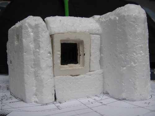

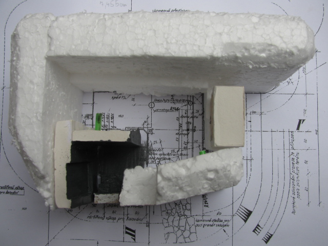

Zdravím,

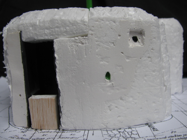

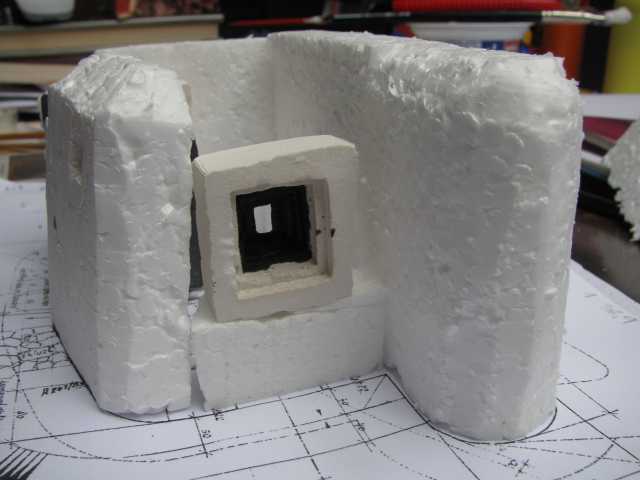

začal jsem stavět řopík D zesílený, podle pěkných plánků, kteté jsem tu našel. Plánek jsem si podlepil čtvrtkou a začal stavět rovnou na něm. Velké části jsou z polystyrenu, plánuju je překrýt sádrou a zabrousit. Vstupní chodbičku jsem vylil ze sádry, střílnu též. Nevím ještě přesně, z jakého má být období, ale nejspíš bude před zabrání němci, bez kamufláže.
Děkuju za všechny komentáře a rady.

Nebo lepidlo na dlaždice, příprava stejná jako u sádry, ale dá se nanášet i na svislé stěny a tolik nepraská. Přimícháním herkulesu pak nepraská vůbec, ale zase déle schne.
Já jsem myslel v opravdu tenké vrstvě, pouze překrýt ten polystyren. Vyzkoušel jsem to zevnitř na tom dílu u vchodu a zdálo se mi to dobré. Kdybych k tomu ještě přidal zmiňovaný herkules, myslím, že by neměl být problém. Zkoušel jsem na jiných dílech tmel, ale udělal mi do toho díry. Myslel jsem, že když je modelářský - na tvrzený polystyren, že nebude problém. A on byl...
Ještě uvidím, teď musím hlavně všechny díly dát dohromady, každopádně moc děkuju za rady.
No nevím, zda je to dobře zvolená koncepce. Tmel karosářský nebo něco syntetického bych na polystyren nepoužíval. Víc škody než užitku.

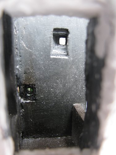

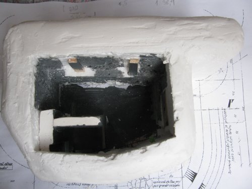

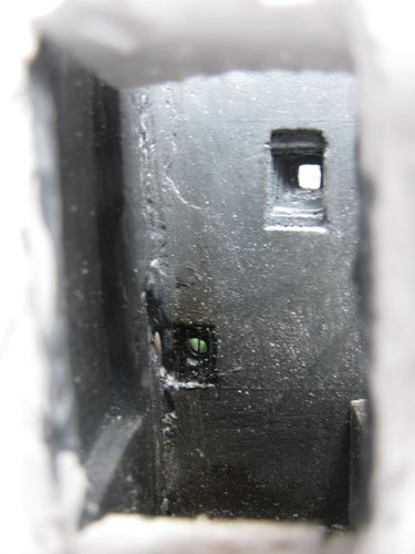

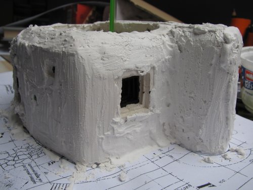

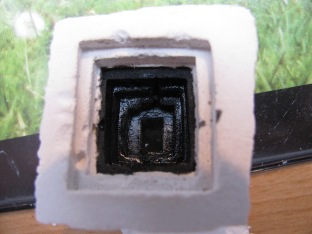

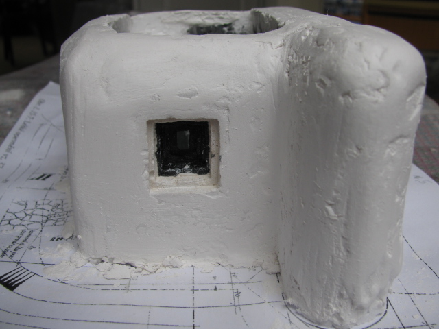

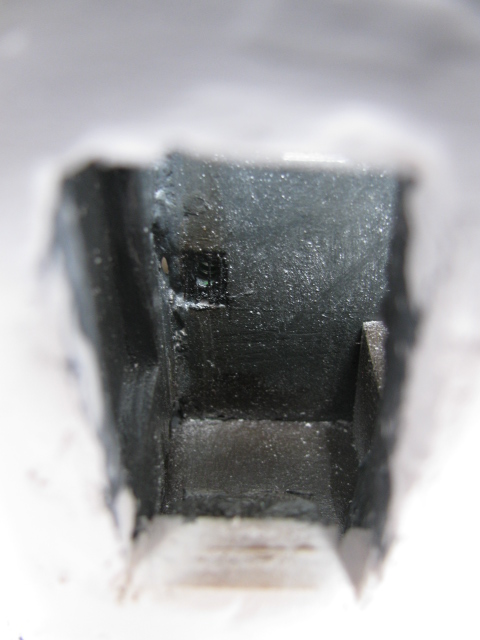

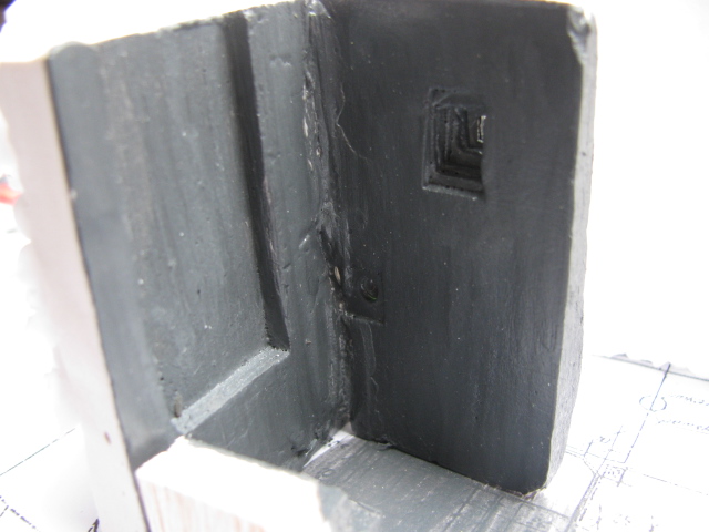

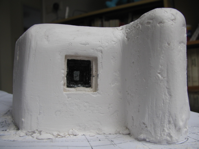

Hlásím se s drobným pokrokem. Polystyrenem jsem doplnil chybějící části, udělal jsem z kartonu střechu a z brčka provizorni periskop (rouru). Dodělal jsem vstupní chodbičku, trochu jsem patinoval, hlavně na podlaze. Vnitřní části jsem ledabyle natřel šedou barvou, aby zkrz střílnu a dveře neprosvítala bílá.
Potom jsem to napatlal sádrou (snad mi to odpustíte, vím, je to neprofesionální, ale pracuje se mi s ní dobře a myslím si, že na tohle stačí) a nechal zatvrdnout. Druhý den jsem brousil.
Teď plánuju udělat omítku pomocí mouky. Když jsem to dělal na 36. tak se mi to nepovedlo, tak teď se snad zadaří. Ještě si prohlídnu nějaké postupy, co jsou na internetu. Pak bych asi udělal periskop, celé natřel na šedo. O nějaké patině přemýšlím, ale nevím, bojim se, že to zkazim. Pak udělám mříže a asi půjdu na terén.
Přikládám fotky. Ten vstup je ještě zaprášený od broušení, než to zadeklím, tak to nějak vyčistím.
Ahoj, možná bych ubral na rychlosti modelování a vyhrál bych si s detaily. (střílny, vstup, interiér….)
Já jsem si se střílnou myslím docela vyhrál ,akorát že se trochu olámaly některé kousky. Neplánuju odklápecí střechu, takže jsem interiér nikterak nepropracovával. Vím, že to není úplně přesné a promakané do detailů, ale zase nemám pocit že bych to nějak odflákl.
Každopádně moc děkuju za reakce. Budu se snažit.

Jakub píše:Já jsem si se střílnou myslím docela vyhrál ,akorát že se trochu olámaly některé kousky. Neplánuju odklápecí střechu, takže jsem interiér nikterak nepropracovával. Vím, že to není úplně přesné a promakané do detailů, ale zase nemám pocit že bych to nějak odflákl.
Hlavně, aby Tě to bavilo. Časem se výsledky dostaví. Pak pochopíš, že s touto technologií to daleko nepůjde. Koneckonců s takovou jsme začínali všichni.
Už jsem to tu někde dával své prvotiny ze sádry. Ozuby na střílnách jsem třeba vůbec nedělal.
si taky "hraju" se střílnama
