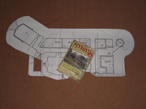

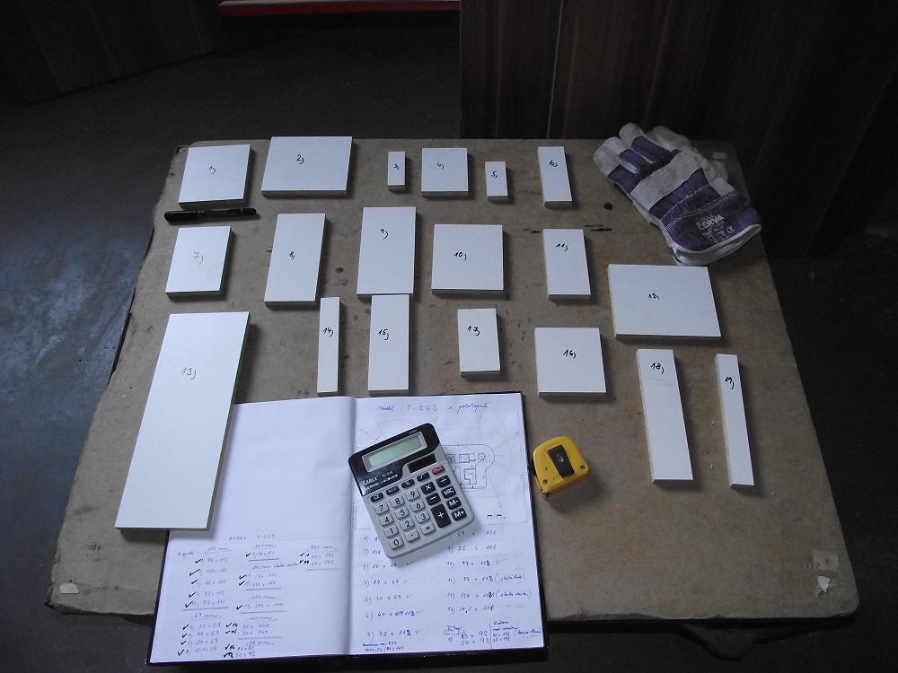

Abych pořád jen neplácal kraviny, rozhodl jsem se postavit další model objektu těžkého opevnění. Po přípravě plánů jsem zaváhal, zda nezměnit měřítko a postavit nerealizovanou variantu srubu T-S63 raději v poměru "jen" 1:48. Nakonec jsem zůstal u pětatřicetiny, ale už teď tuším, že se z toho zblázním. Model má na délku 77 cm a v nejširším místě více než 31 cm. U předchozích modelů (R-S91, 54, 60) jsem takových rozměrů dosáhl i s přiměřeně velkým prostorem okolního terénu. Vždy jsem se snažil vybrat předlohu, tak aby model přispěl k poznání, jak mohl daný bunkr vypadat. Proto jsem vybíral předlohy fotograficky spíše málo známé, zdevastované a zejména "nerekonstruované". Skoro se mi to podařilo u R-S54, než Jiří Novák "prásknul", že má jeho fotografie PDT_Armataz_01_07 a částečně je zde zveřejnil. PDT_Armataz_01_23 U R-S60 se mi to pak doufejme podařilo zcela, neboť o jeho dobových fotografiích mi není nic známo. Na druhou stanu, jako předloha nebyl až tak zajímavý. Na R-S91 jsem pro změnu vsadil kvůli jednoduchému půdorysu a také proto, že neměla diamantový příkop. Ačkoliv mám v úmyslu pokračovat v rámci možností ve stavbě dalších srubů z Rokytnicka, "odskočil" jsem si na Trutnovsko. Jsem si jistý, že dobové fotky nikdo nevytasí a pokud mě nepředběhne (či již nepředběhl) Honza Vyskočil PDT_Armataz_01_35 bude snad model jedinou 3D vizualizací rozmanitosti projektů našich krásných pevnostních objektů s polokopulemi.
Velký problém bude v řešení kopule a její návaznosti na betonové stěny srubu. Na věc existují dva zveřejněné pohledy (náčrty L. Čermáka v Pevnostech 21, 29 a Novodobých fortifikacích, a pak práce J. Nováka uveřejněná zde na foru v sekci články). Vlastně ještě nevím jakou cestou se pustím, ale každopádně se těším. Kdybyste náhodou za čas našli pod některým z hradadeckých mostů zoufalce s modelem T-S63, tak vezte, že to jsem já poté, co drahé polovičce došla trpělivost a vyhodila mne z bytu. PDT_Armataz_01_30

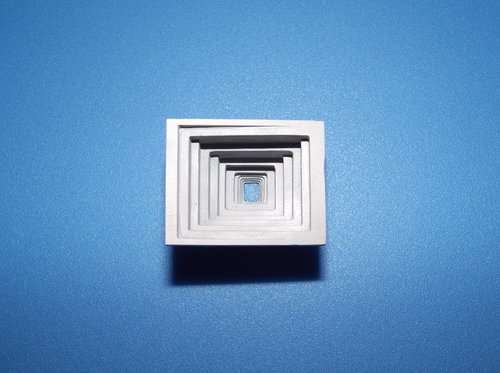

Když mi u modelu R-S60 Gaskin odlil střílny pod beton a do zvonu, myslel jsem, že nastala nová éra mého modelaření. U některých věcí se ale odlévání nevyplatí, takže nezbude, než se pustit do ruční výroby. Zde první vlaštovka... Zatím uvažuji o použití dvouvýfuku vlevo od střílny Lk na levé straně srubu (viz K-S51), pak dalšího dvouvýfuku na týlové stěně střelecké místnosti zbraně L2 a čtyřka půjde vpravo od vchodu.

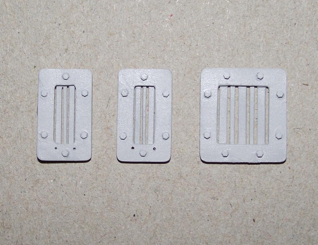

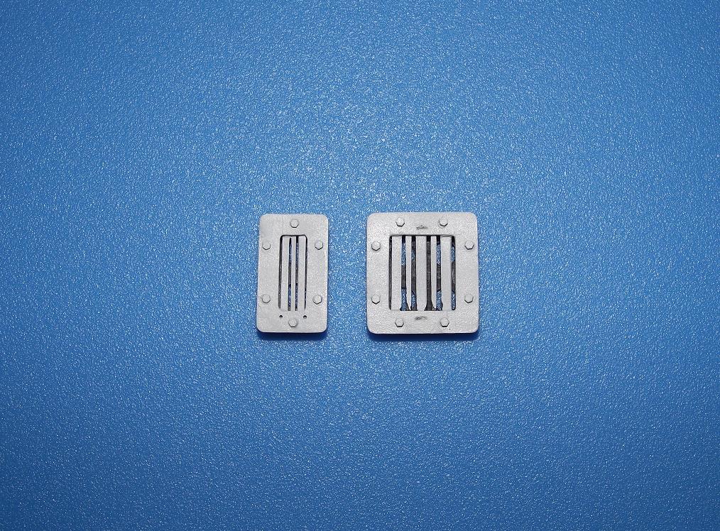

Zase takový fofr, jak jsem předpovídal, to není. Na obrázku jsou střílny LK. První zleva - zatím bez "kovové" části střílny přijde vlevo od kasematy se zbraní L2 do stěny silné 125 cm, což není pro II. odolnost typické. Je pikantní, že dělu L2 hned vedle této střílny se dostalo ochrany "pouze" 100 cm stěny. Zbývající dvě střílny přijdou po stranách vchodu do objektu. Vzaje také v potaz (ossakovu připomínku na téma příliš plochých mřížek, za kterými při focení s bleskem prosvítá dřevotříska (reakce se týkala mého předchozího modelu R-S60), jsem mřížky trochu vylepšil. Lze namítnout, že za reálnými mřížkami není stejně nic vidět, neboť použité kolejnice to při kolmém pohledu v podstatě vylučují, ale takto se mi ty mřížky celkem líbí. Ono za ně ale stejně vidět nebude. PDT_Armataz_01_21
Příspěvekod Tulda » 28.říj 2011 21:50

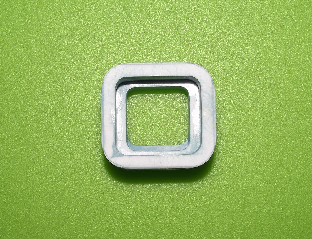

Zatím nejtěžší modelářsko bunkrologická práce - střílna zbraně L2. Tohle by se už vyplatilo kopírovat, protože znovu bych to už dělat nechtěl. PDT_Armataz_01_32
