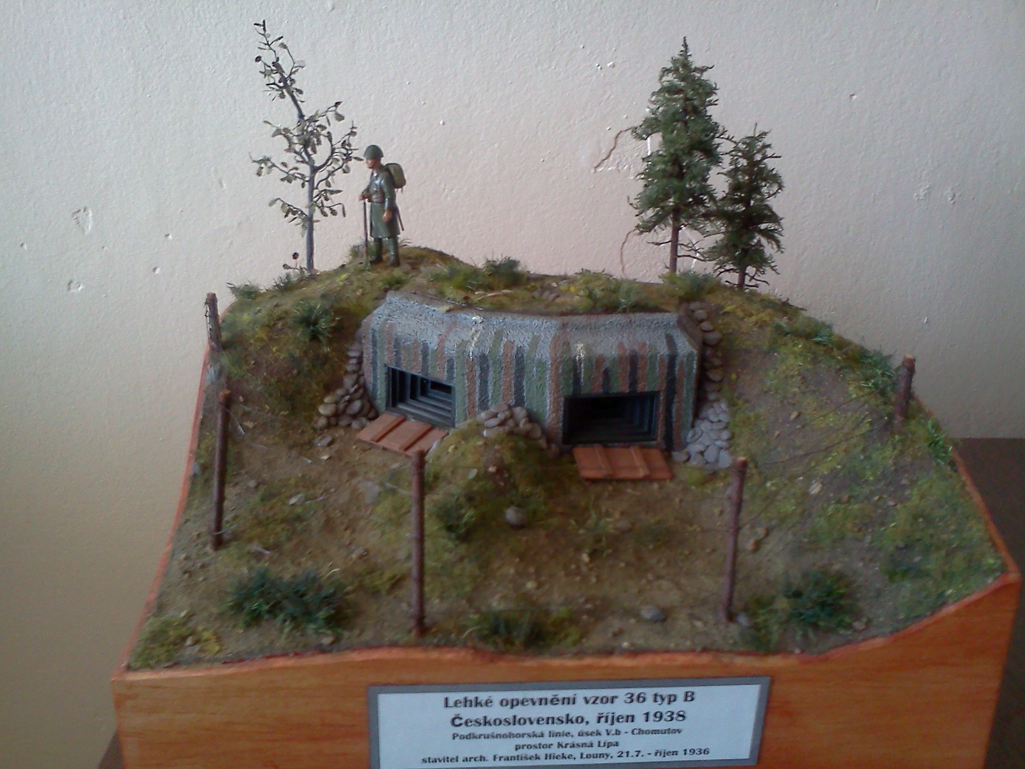

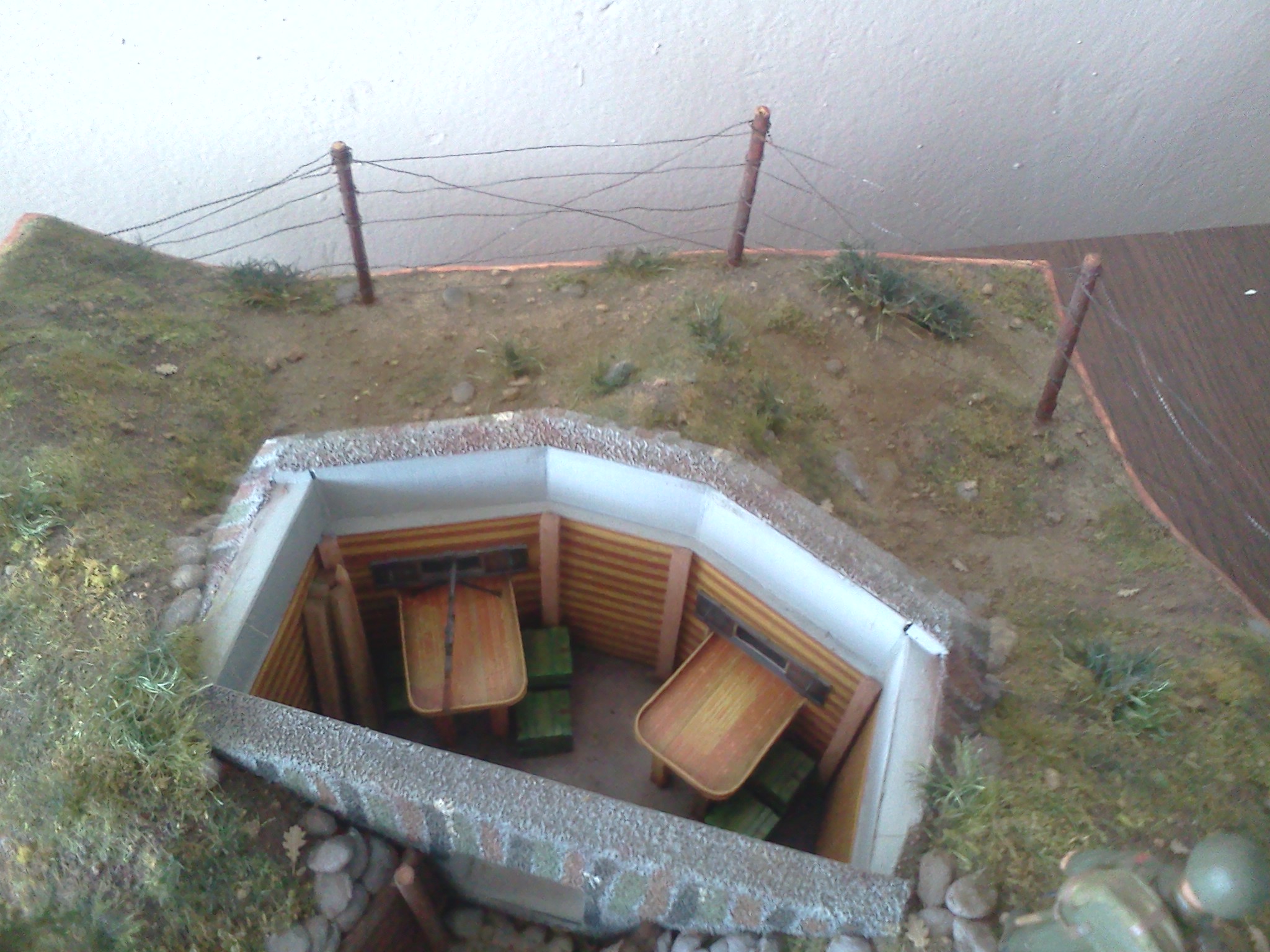

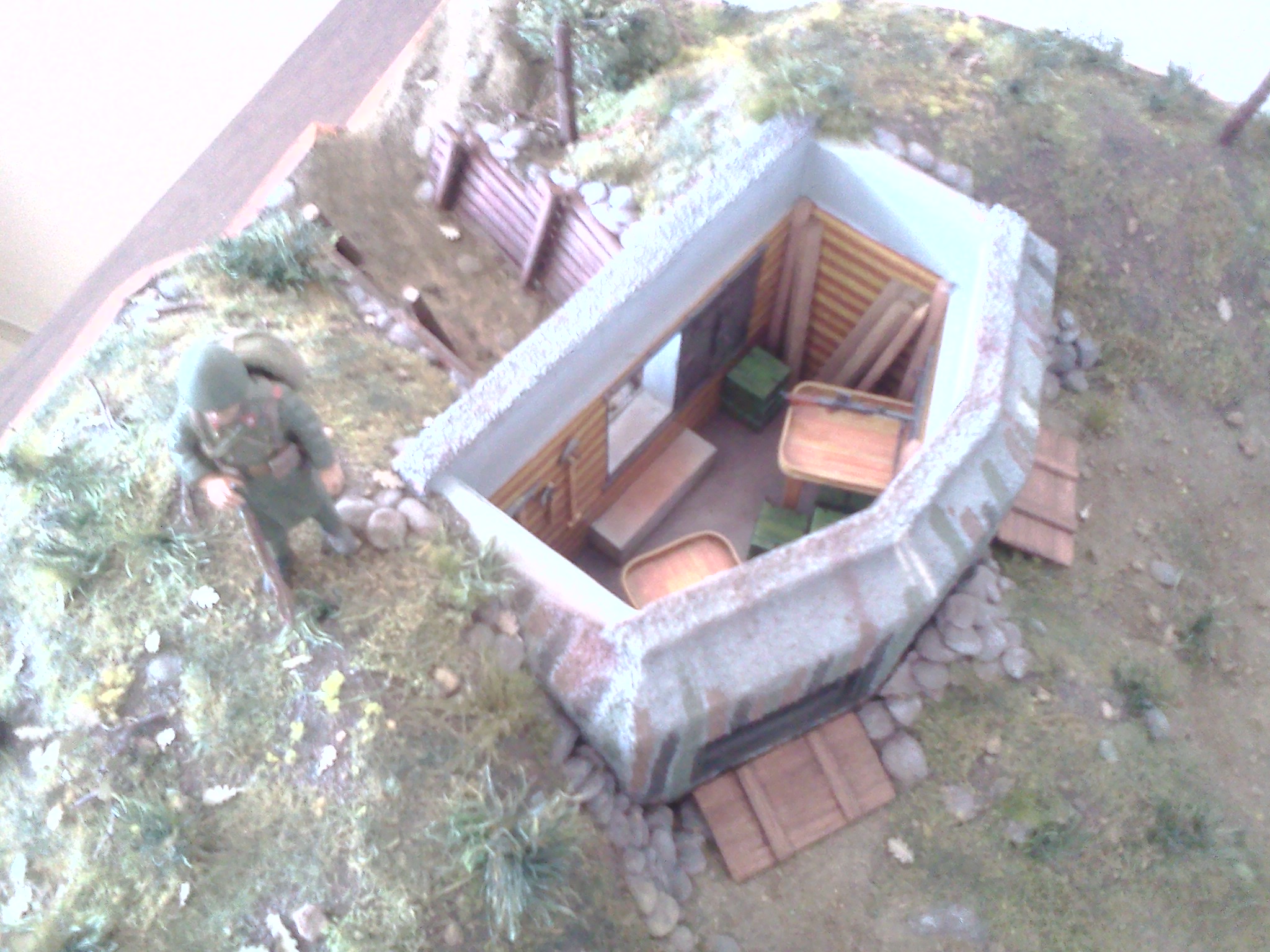

Zdravím všechny bunkrology a modeláře. Chtěl bych zde představit své papírové modely opevnění, které sám konstruuji a stavím. Modely jsou koncipovány jako klasické papírové modely/ vystřihovánky v tištěné podobě, které po sestavení osazuji do diorám s použitím běžně dostupných materiálů a stavebnic. Budu vděčný za jakékoli konstruktivní připomínky, rady a náměty k mým modelům. Snad se budou modely líbit. I přes to, že jsem vzděláním stavař s několikaletou praxí s navrhováním,realizací a sanací železobetonových a ocelových konstrukcí nejsem vševědoucí a rád se něčemu užitečnému a mě neznámému přiučím.

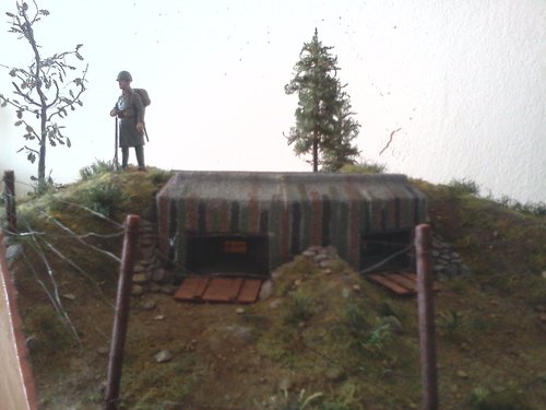

Jako první sem dávám model Československého LO starého typu ( vzor 36 ) typ B, model je v měřítku 1/35, s odnímatelnou stropnicí a vybaveným interiérem. Kamufláž představuje objekt z oblasti Chomutovska v době mobilizace v roce 1938.
Omlouvám se za horší kvalitu fotek, zatím fotím mobilem.

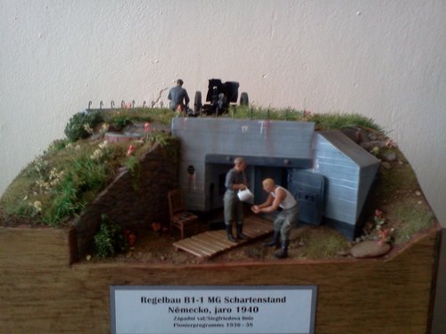

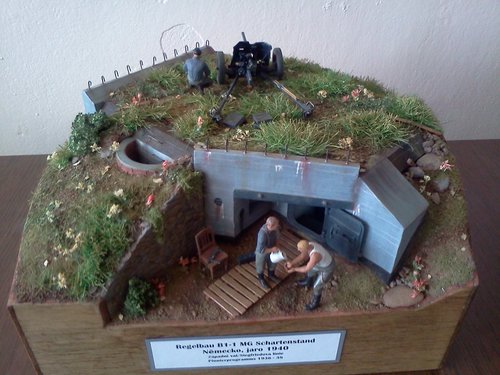

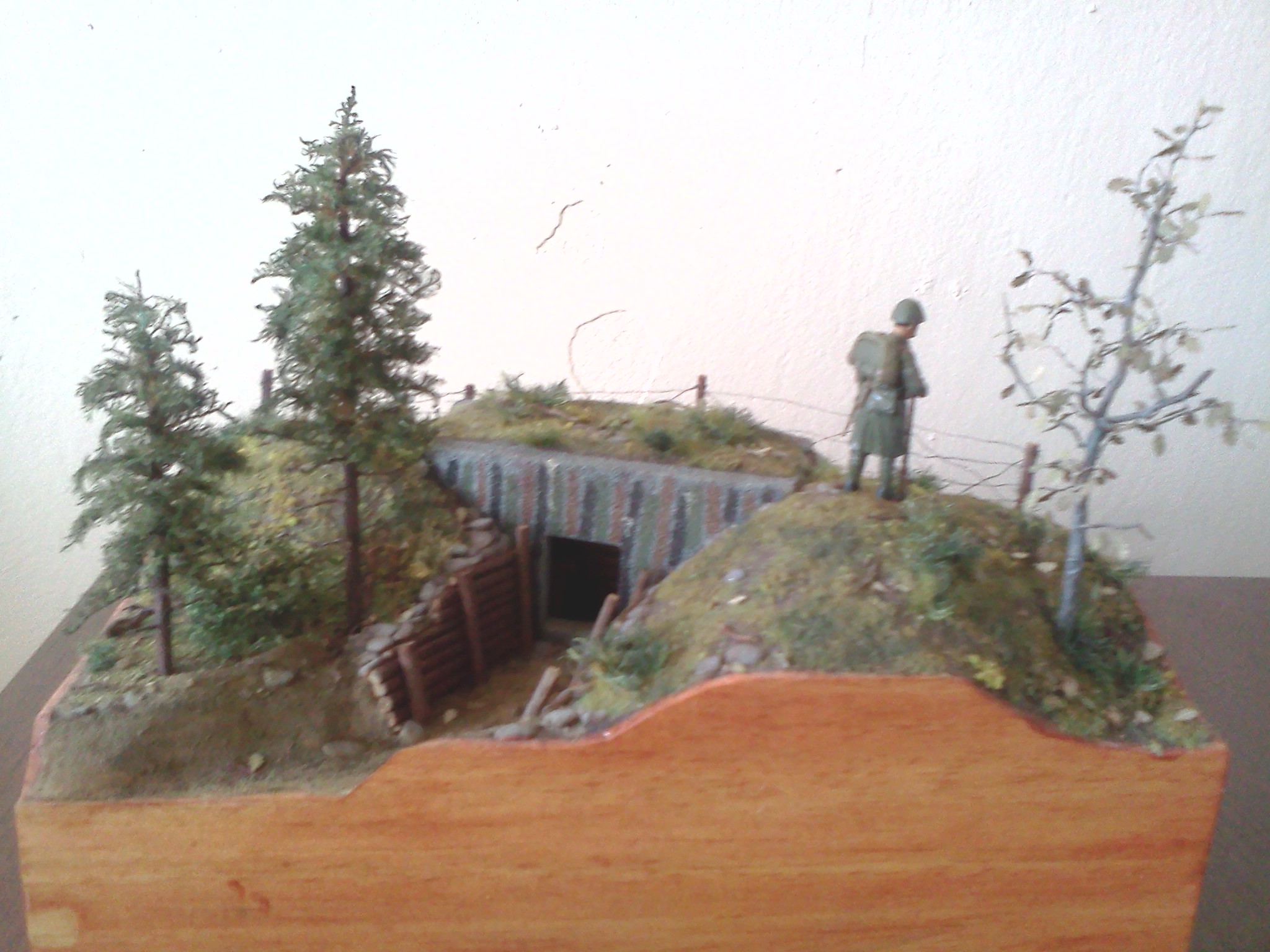

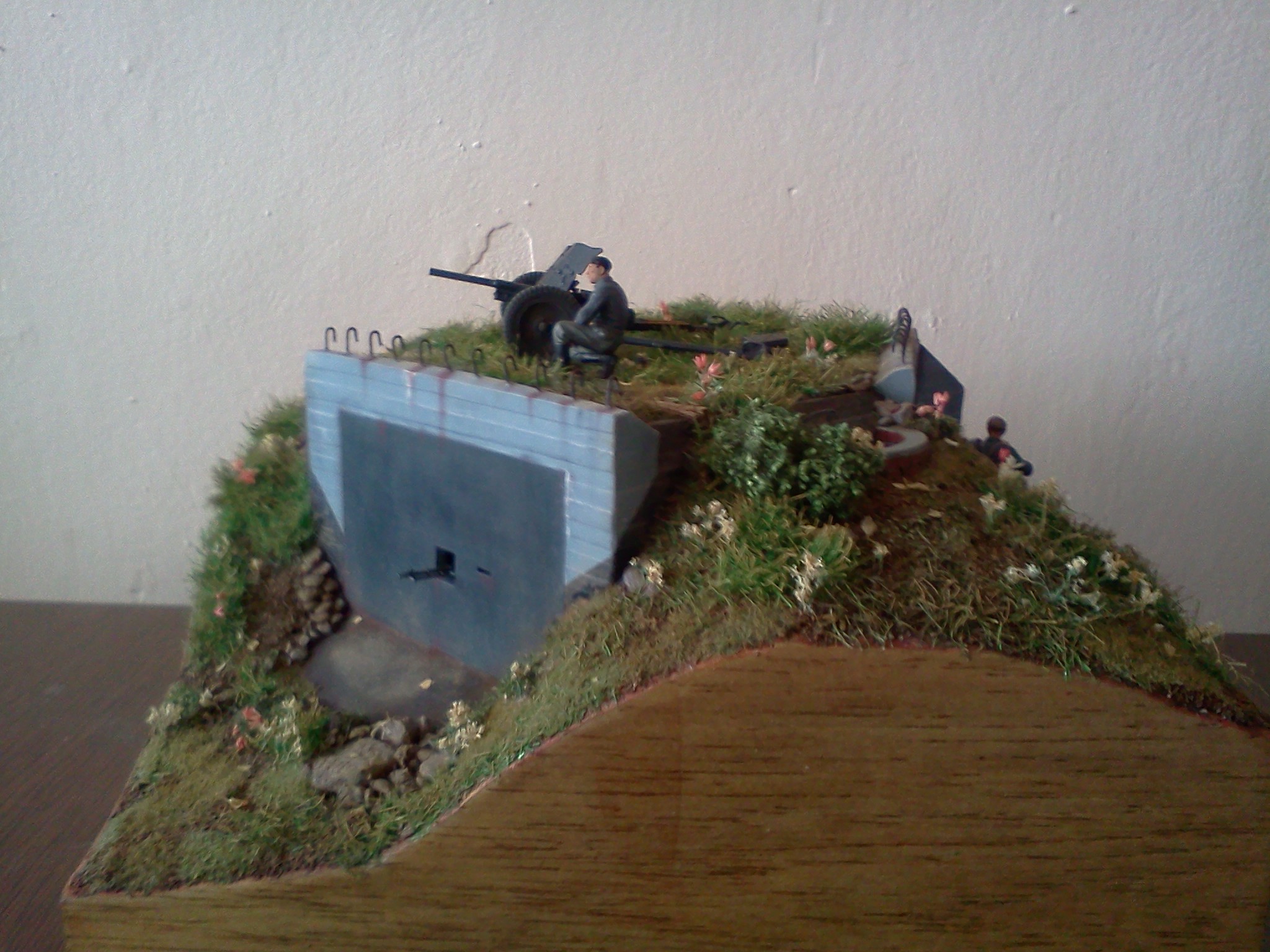

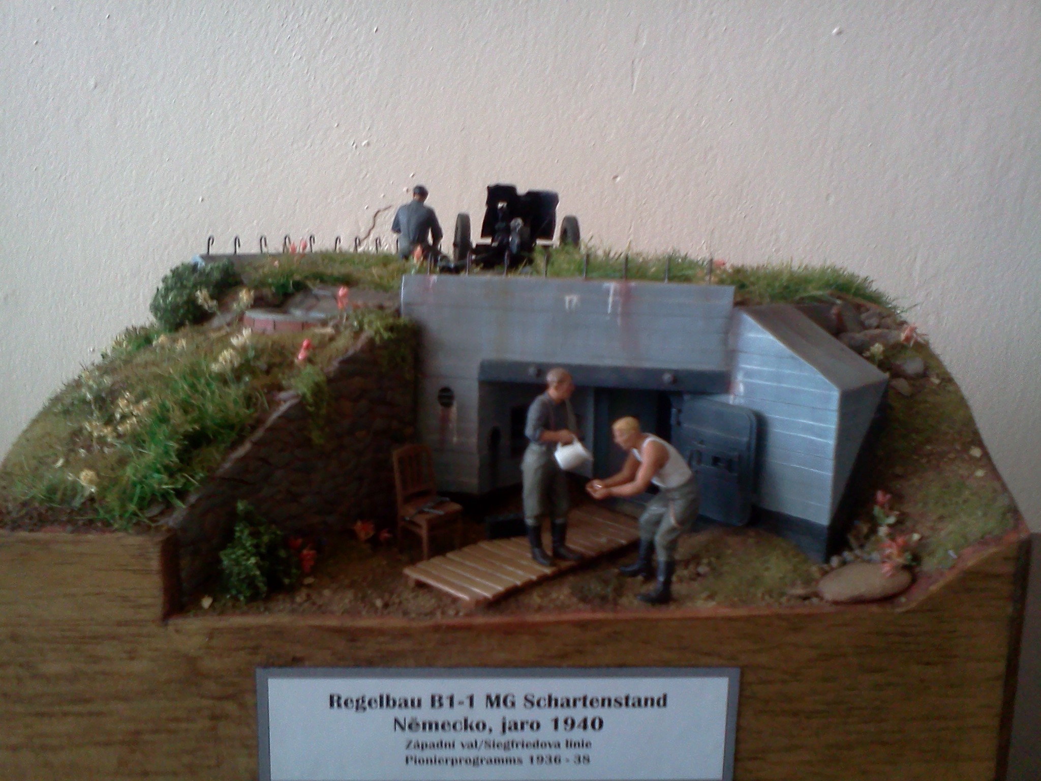

Další model v měřítku 1/35 představuje německý kulometný objekt Regelbau B1-1 ze Západního valu na sklonku tzv. Podivné války jaře 1940. Model má v interiéru zpracovanou pouze vstupní chodbičku.

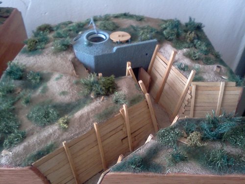

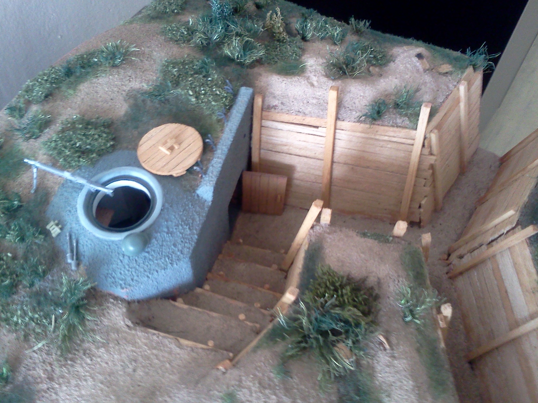

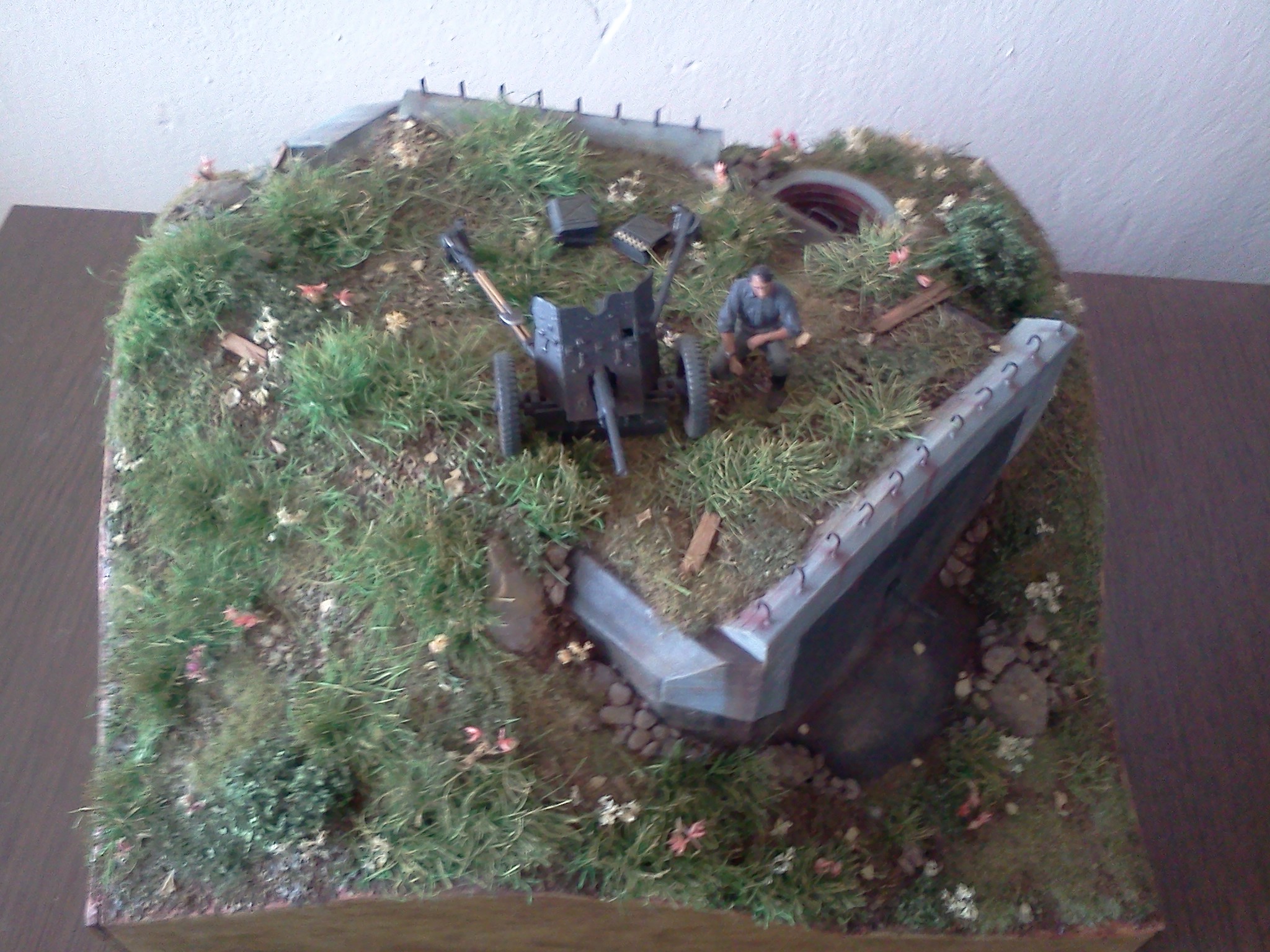

Těsně před dokončením nacházející se německý objekt MG Ringstand tzv. " Tobruk " opět v mém oblíbeném měřítku 1/35 s kompletním interiérem a vybavením, dioráma bude po dokončení představovat pevnůstku z Atlantického valu na pobřeží Francie těsně před vyloděním spojenců v létě 1944.

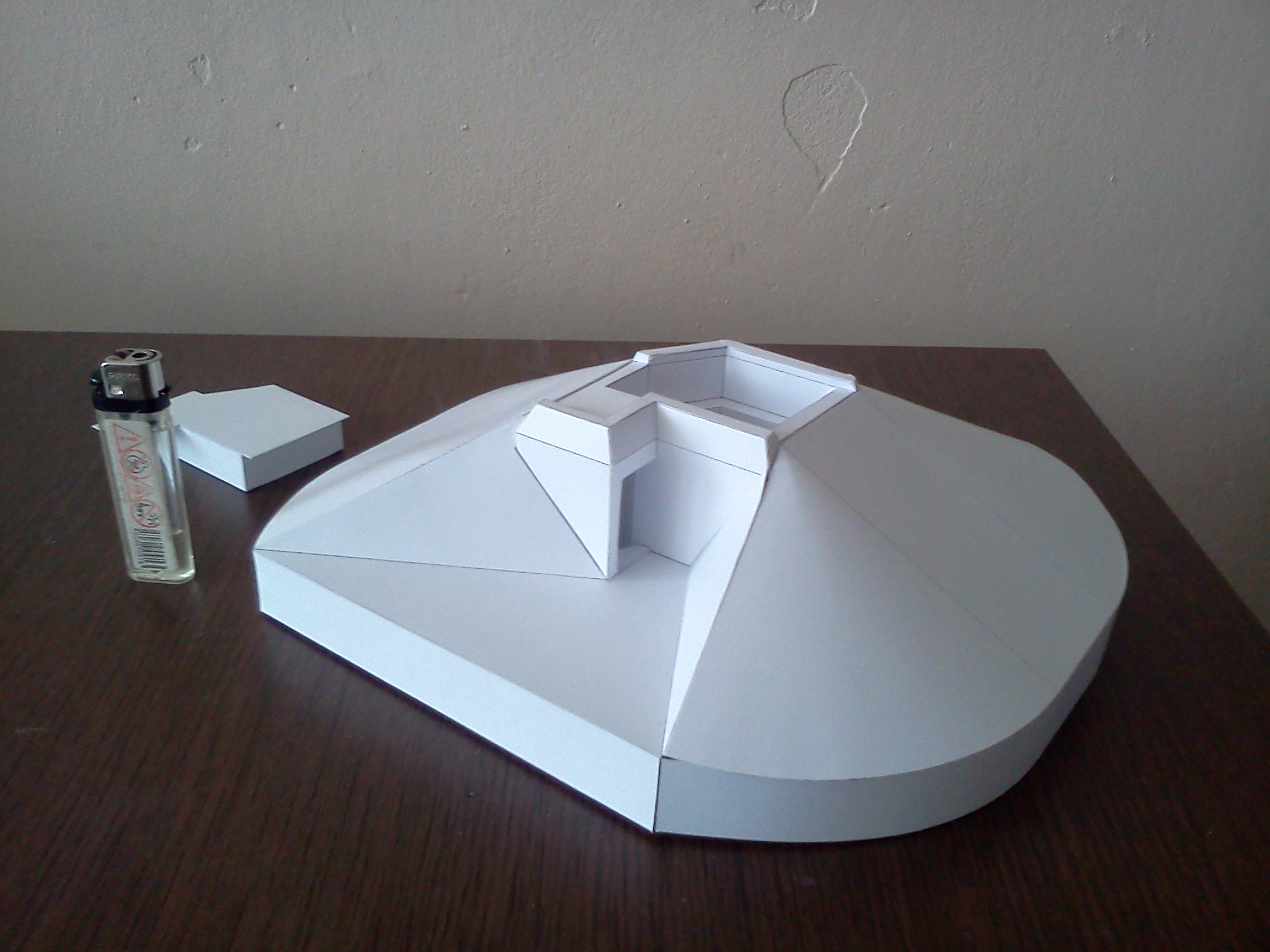

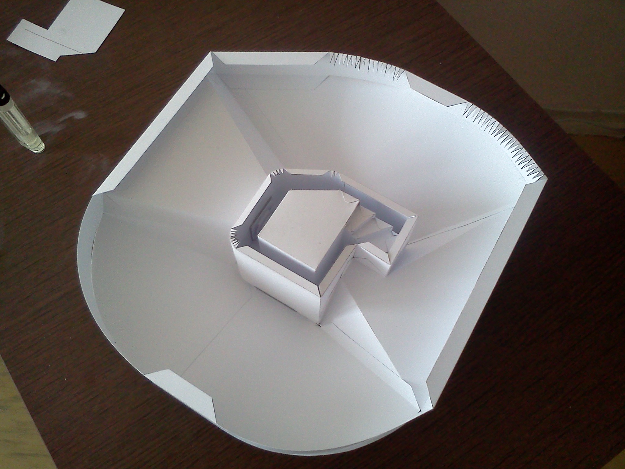

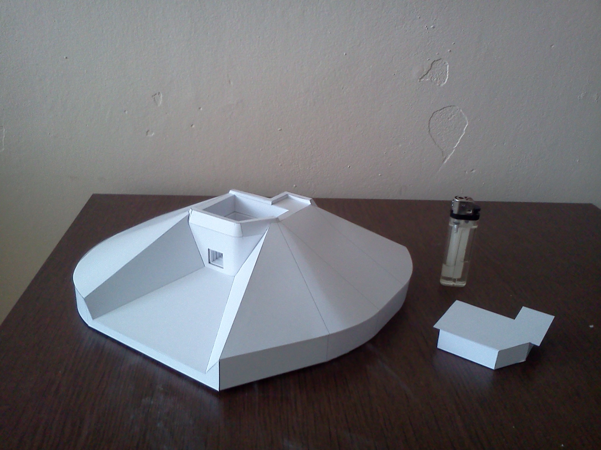

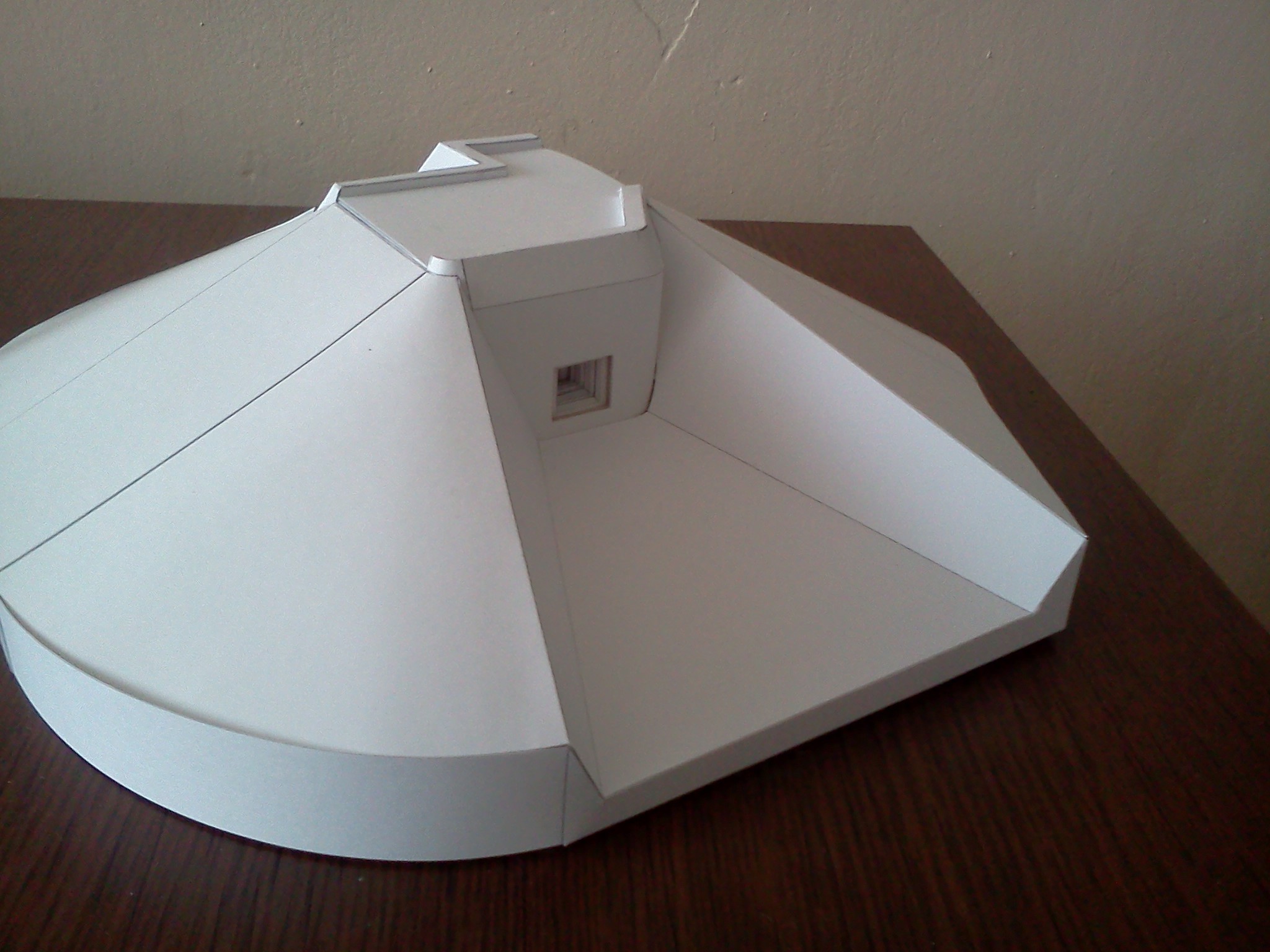

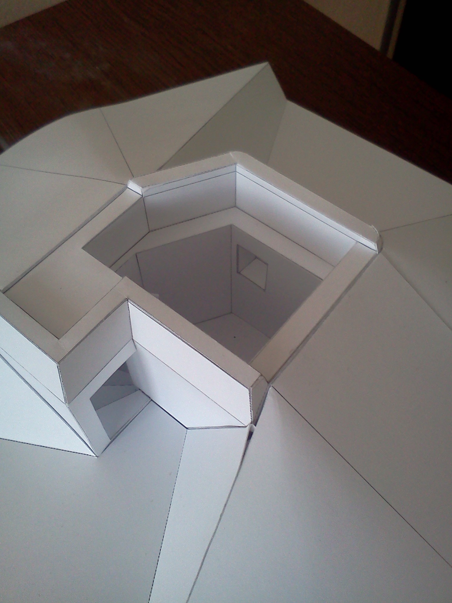

Zatím rozpracovaný zkušební černobílý model Československého LO nového typu ( vzor 37 ) typ C v častém provedení s železobetonovým stropem. Model bude opět v měřítku 1/35 s odnímatelným stropem a s interiérem včetně výzbroje a výstroje.

Já nemám konstruktivní připomínku, já jen smekám před těmi co umí... Krásný, fakt potěší a to nejen oko.
Na AV moc nejsem, ale hezký taky, ovšem ta 36ka, to má i atmosféru. Alespoň pro mě.
37ka to je geometrický orgasmus

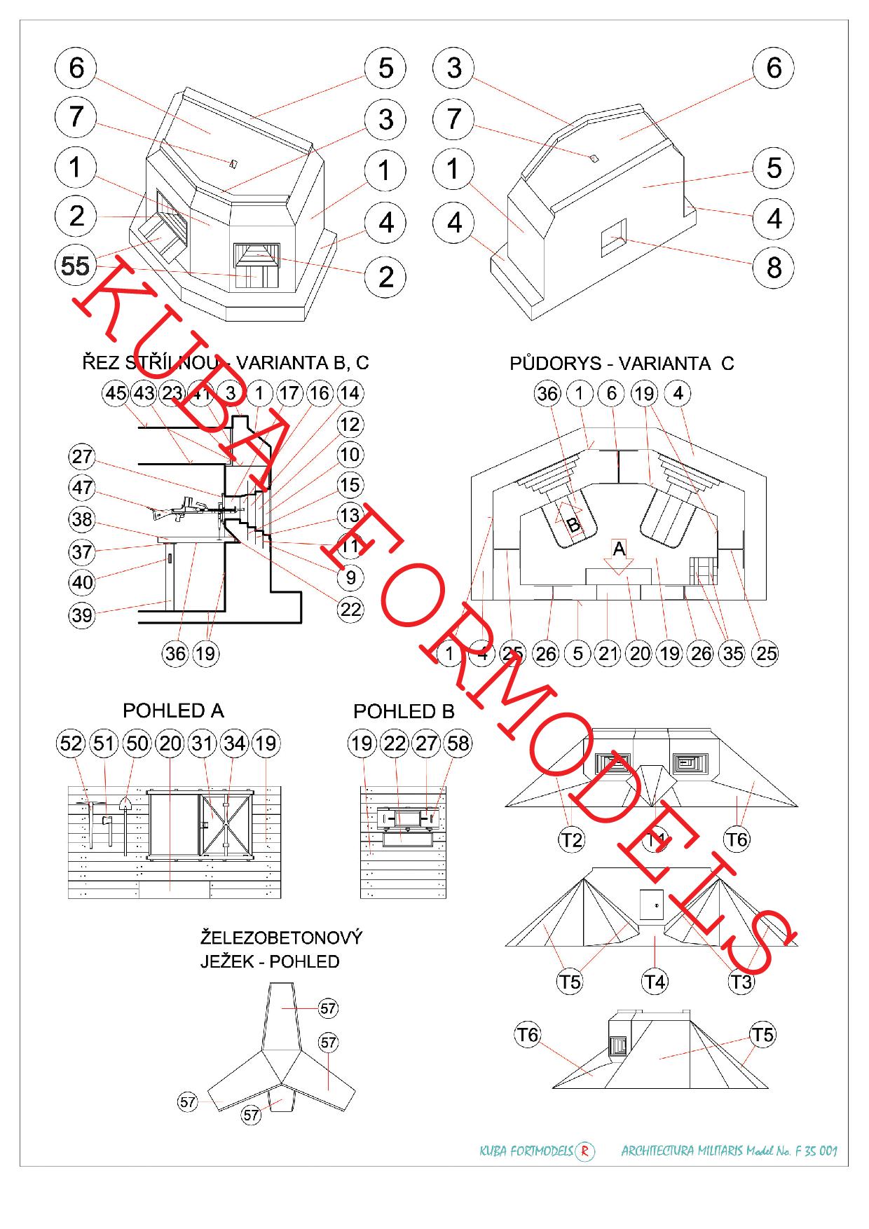

Děkuji za uznání. Mé modely už jsem nabízel několika největším vydavatelům vystřihovánek a papírových modelů u nás. Bohužel vždy se stejným výsledkem. Mé modely jsou prý sice pěkné, ale pro běžné lepiče údajně moc složité, určené pro úzkou zájmovou skupinu a tudíž nepřinesou potřebný finanční zisk nutný na jejich tisk a distribuci.
Takže jsem se rozhodl jít svou vlastní cestou mezi skromnou odměnou a hobby, a modely bych chtěl v brzké době vydávat sám v malých sériích a na předobjednávku.
Momentálně finalizuji komerční verzi vystřihovánky LO vzor 36 B, kterou lze postavit ve třech stupních obtížnosti, dle zkušeností modeláře.

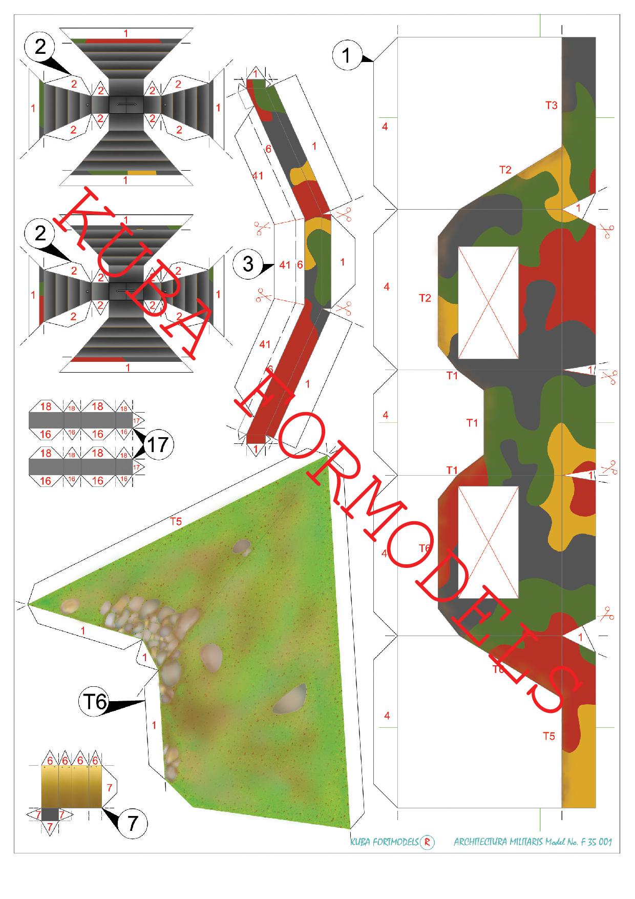

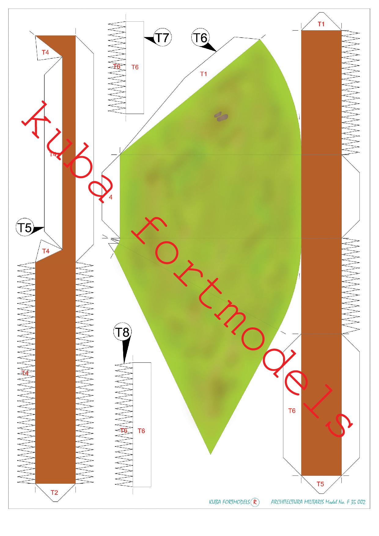

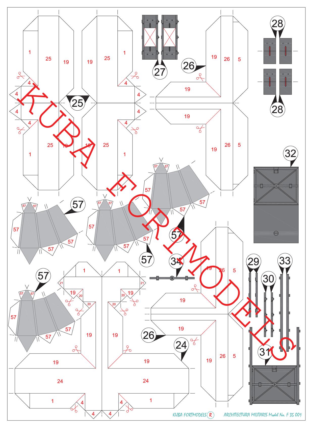

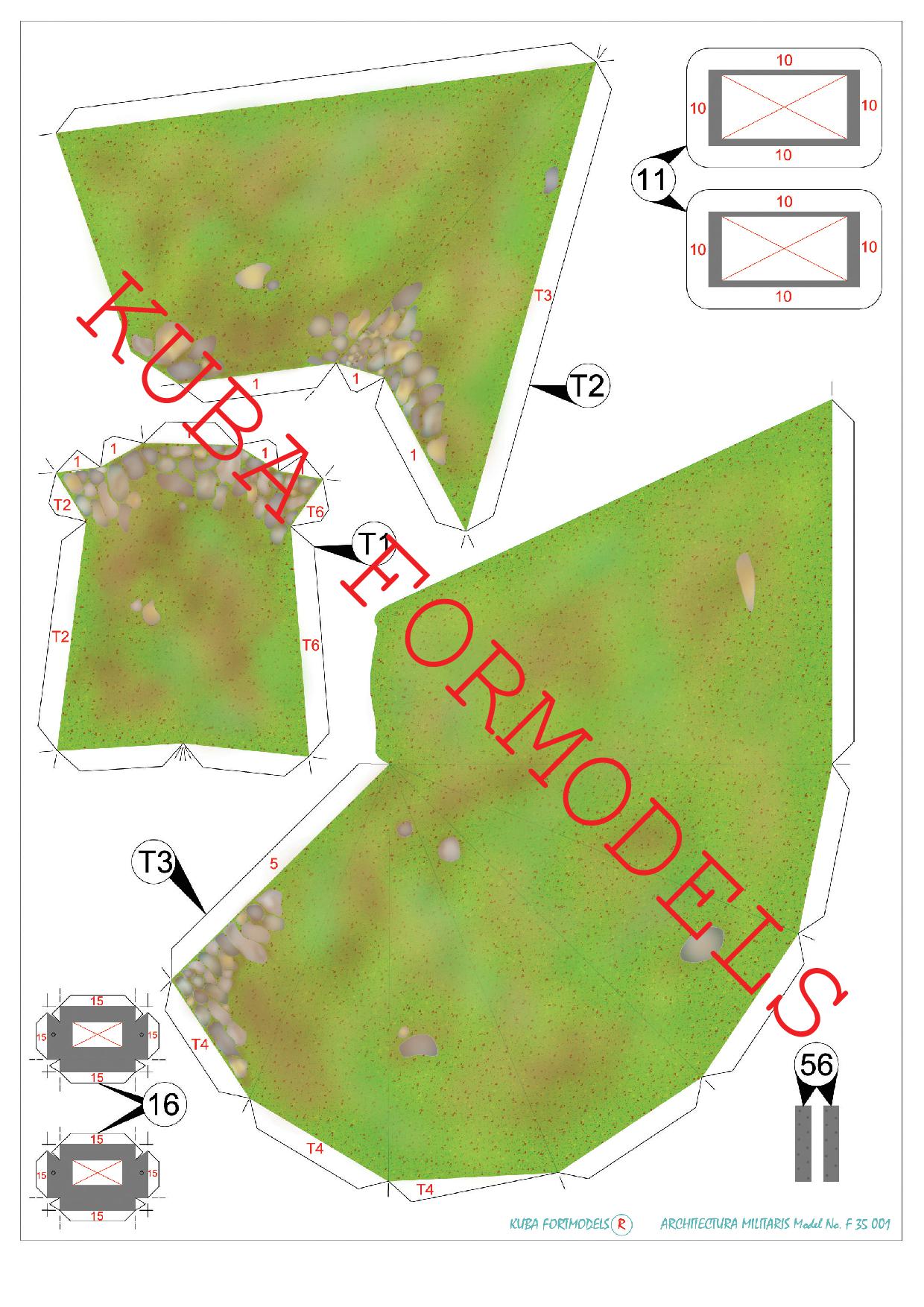

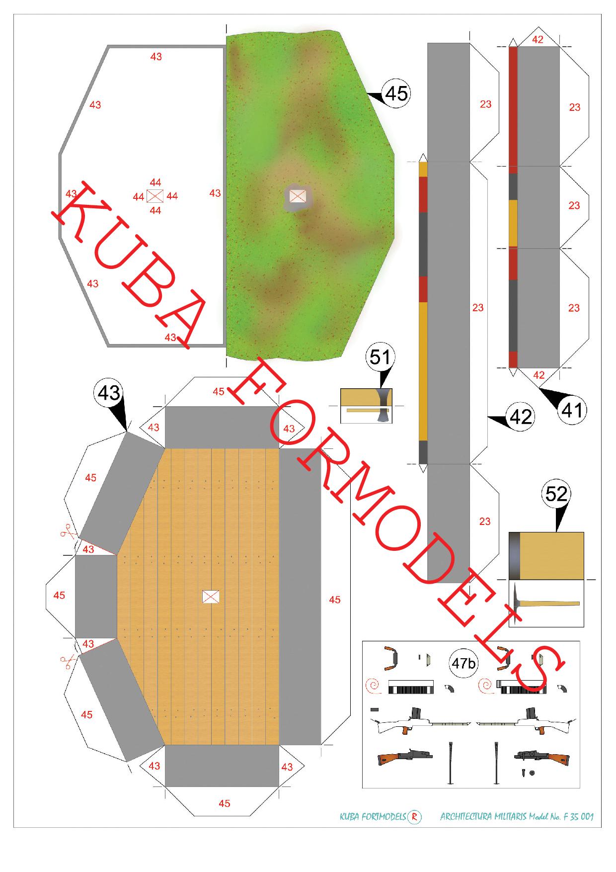

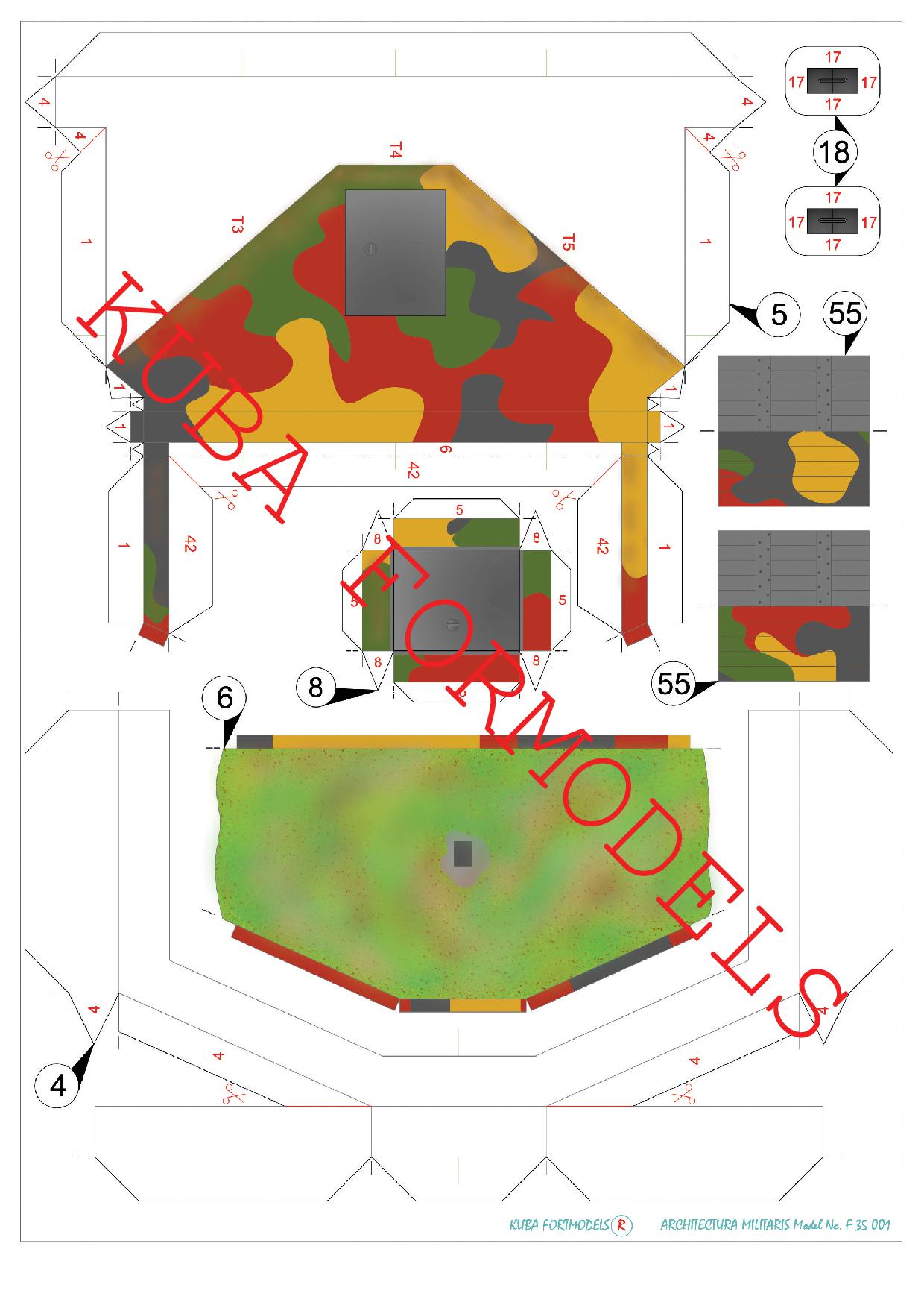

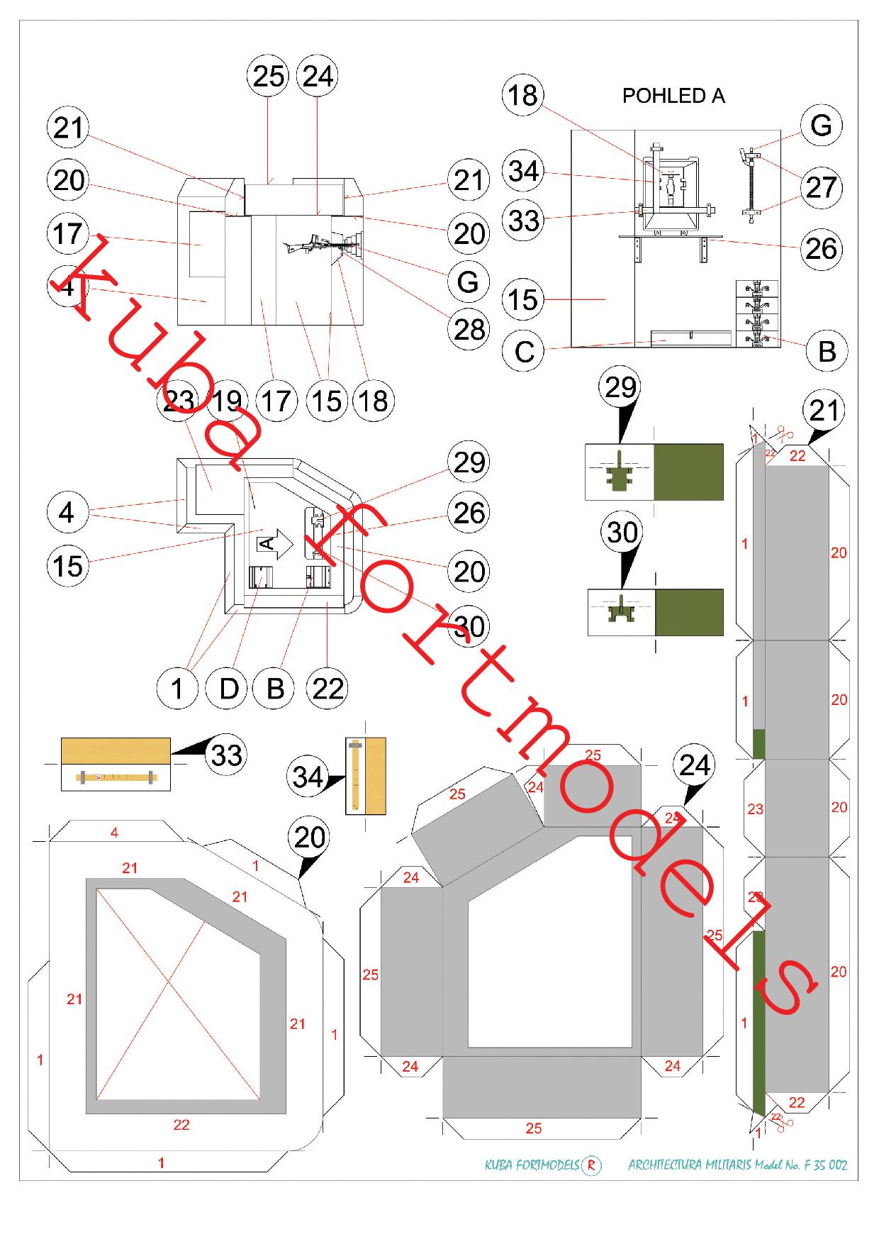

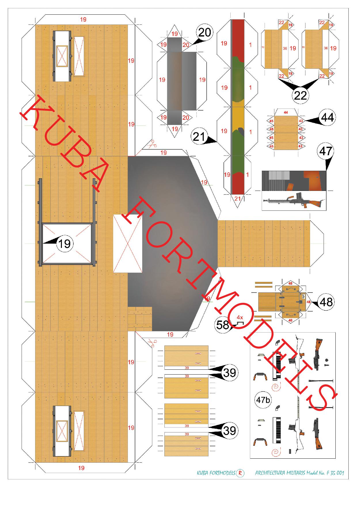

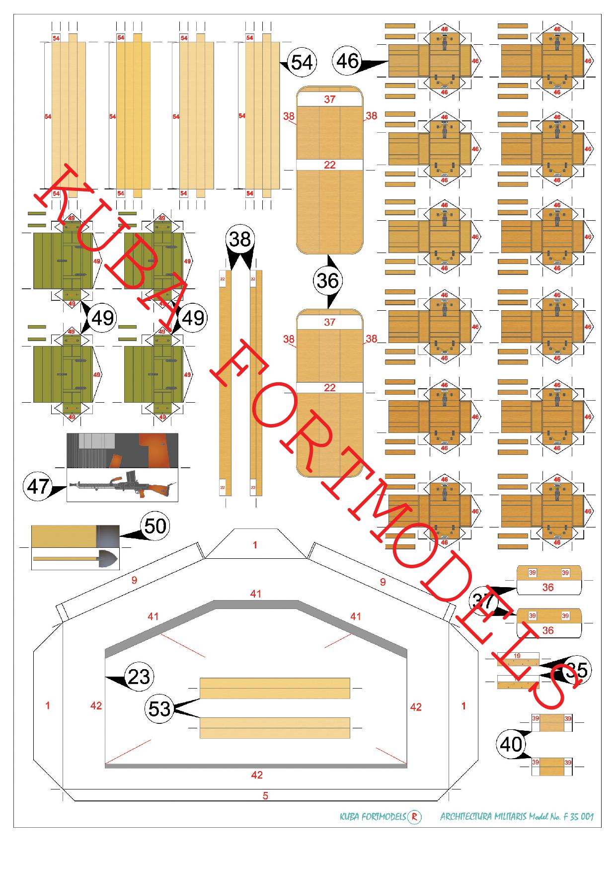

Pokud by měl někdo zájem mohu pár kusů výtisků poskytnout k vyzkoušení stavby. Hodila by se mi odezva a postřehy ke stavbě od jiných modelářů. Zájemci o zkušební stavbu mě mohou kontaktovat na kubamodelar@seznam.cz nebo na https://www.facebook.com/pages/KUBA-For ... 527?ref=hl

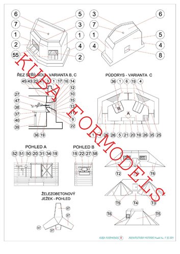

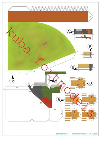

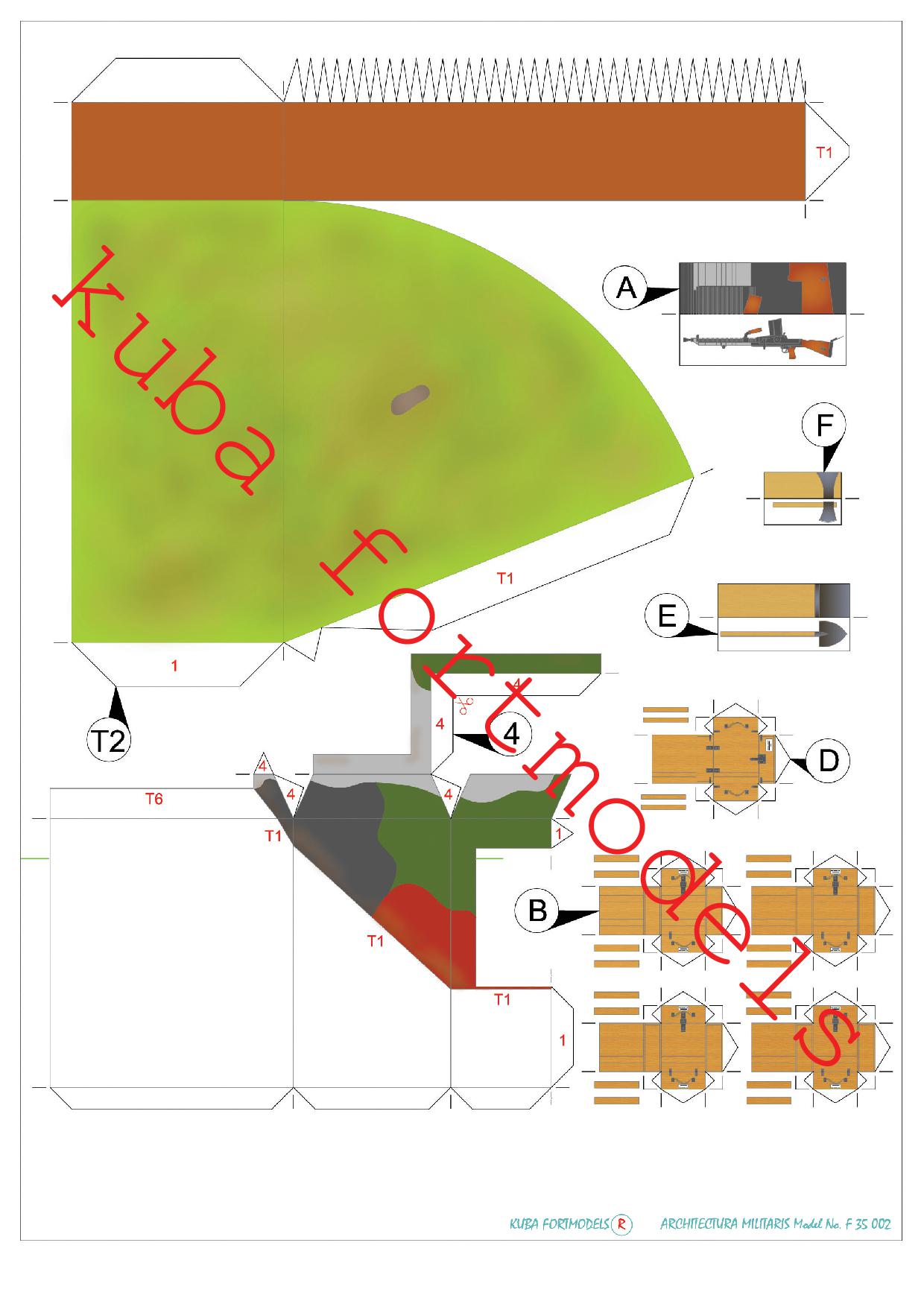

Připojuji i náhled listů s díly se kterými je potřeba se během stavby vypořádat
Součástí je ještě podrobný popis stavby a obecné instrukce.

Jakube promiň, také nemám žádných připomínek, jen prostě čumím. Kdyby mi před časem někdo ukázal Tvoje modely a tvrdil, že jsou z papíru, řeknu "Kecy, kecy, ježek v kleci". Ale za poslední dobu mám projeté nejedno forum a co tam kluci mají za parádičky z papíru (např. lokomotivu), tak to je neuvěřitelné.
Stejně tak žasnu nad Tvými modely a precizními archy (viz poslední přílohy).

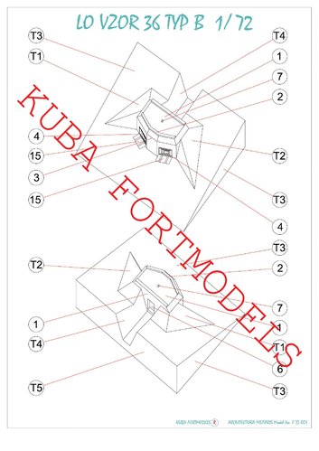

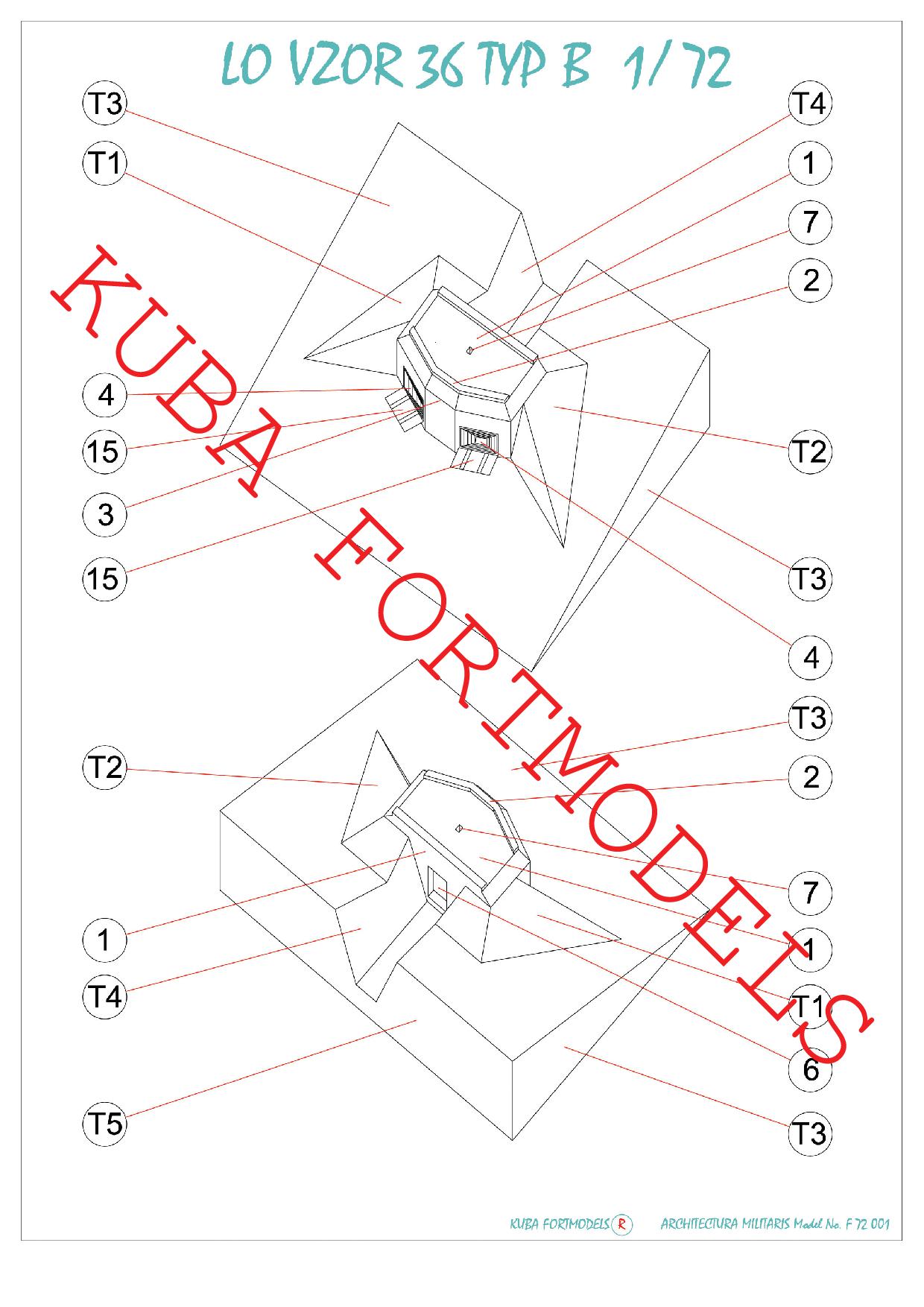

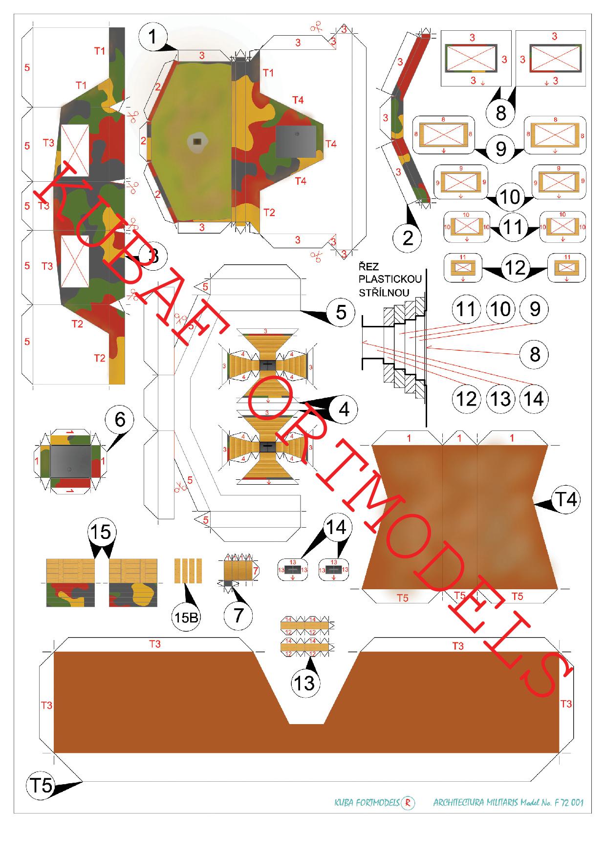

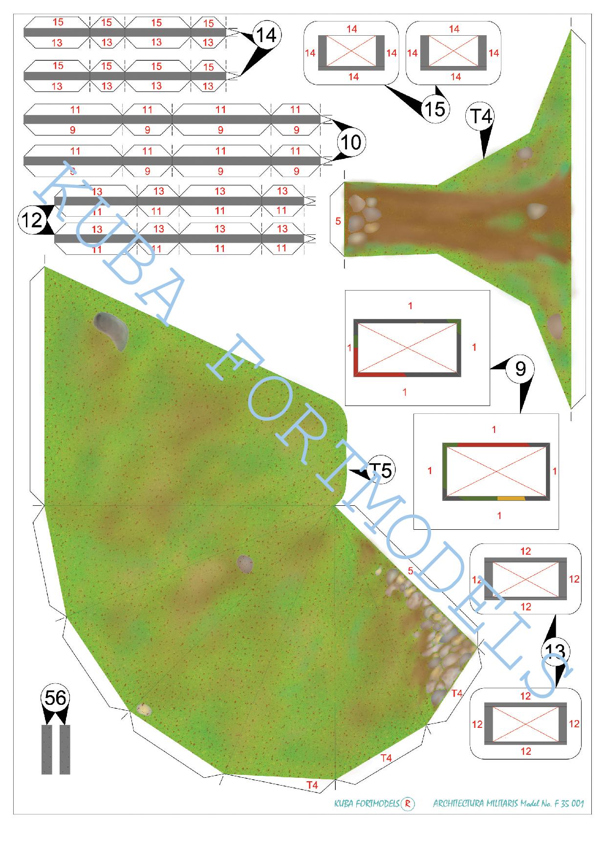

Děkuji za pozitivní hodnocení.

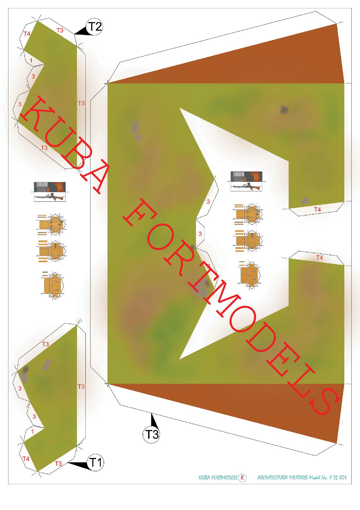

Model jsem trochu zjednodušil, upravil a přepracoval do měřítka 1/72. Zbývá už jen sepsat návod a doladit pár detailů. Vznikl celkem jednoduchý modýlek s díly na 2 stránky A4. Pokud by byl zájem o vyzkoušení stavby stačí se ozvat, pár exemplářů bych opět poskytl k odzkoušení stavby. Vpadá to zatím takto :

Kubo, děkuji za nabídku. I když to tak vyznělo, neměl jsem na mysli objekt LO vzor 36 typ B. Já nyní sháním spíše objekty z Atlantického valu, s dělostřeleckou věží. Objektů z československého opevnění mám doma deset, a to mi zatím stačí.Kuba M píše:Děkuji za pozitivní hodnocení.

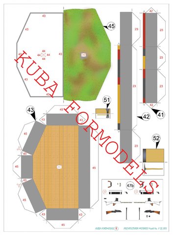

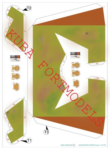

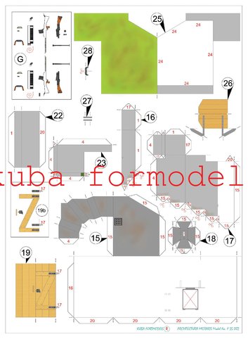

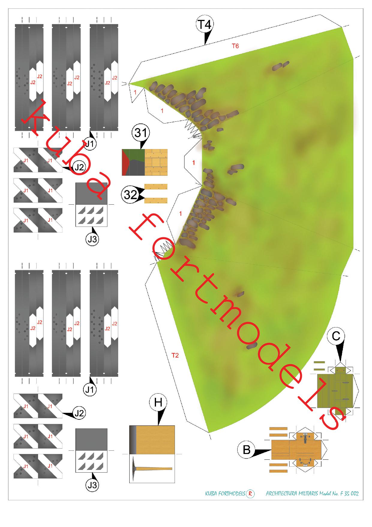

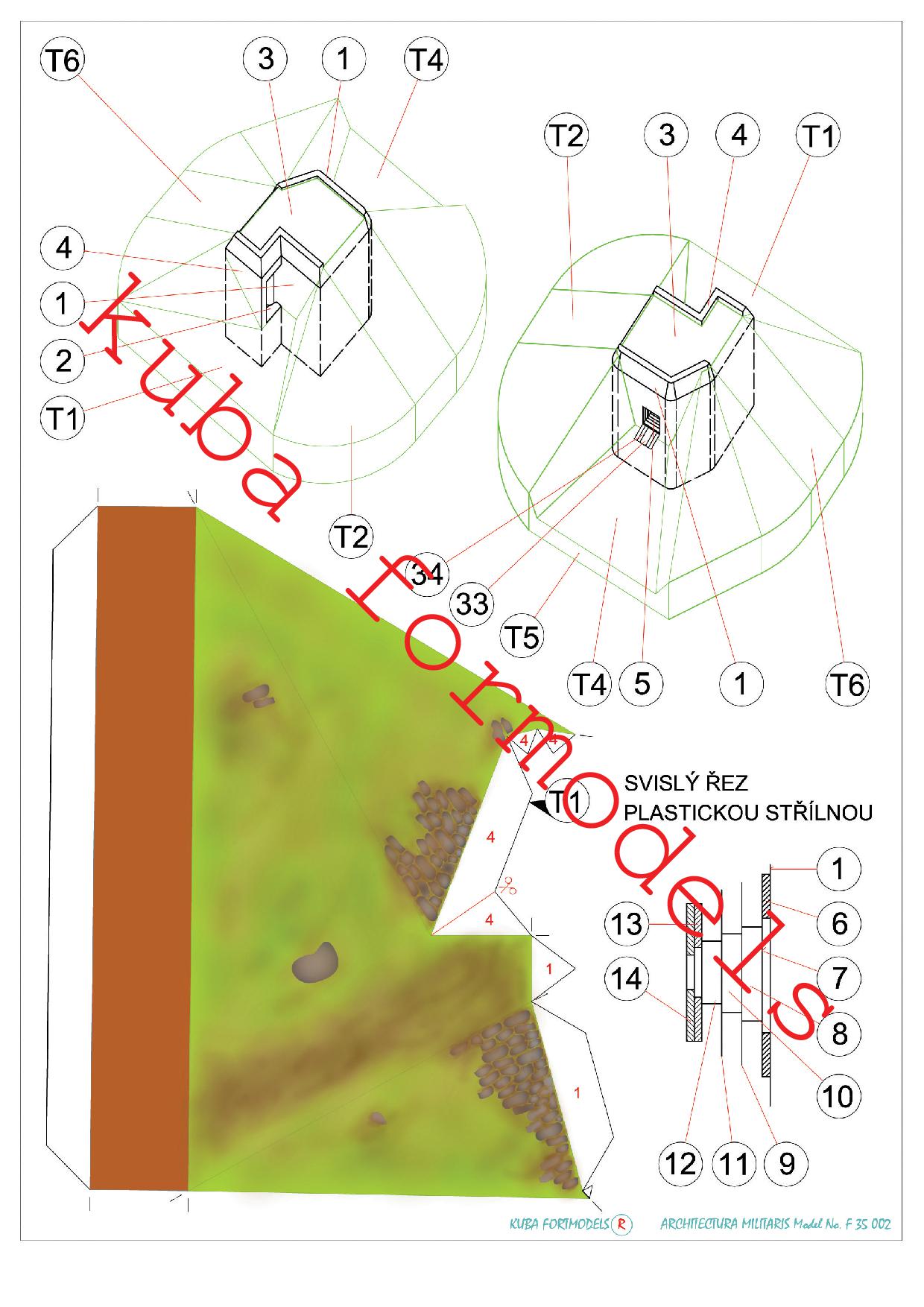

Po delší době mám dokončeny díly na stavbu LO 37 typ C . Postupně zde popíši stavbu papírového modelu s veškerými úpravami a se stavebními postupy a vychytávkami, jak docílit " nepapírového " vzhledu hotového modelu, včetně stavby diorámy. Zatím dávám náhled na dokončené díly se kterými bude třeba se vypořádat. Zítra tisknu a snad začnu i stavět bude-li čas.

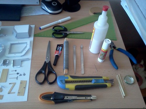

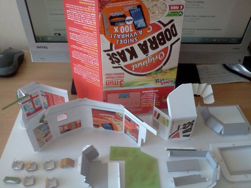

Po delší době mám připravené skoro všechny díly a teď bude následovat jejich kompletace. Přikládám i foto používaného náčiní. Nic speciálního není třeba a vše se dá najít doma nebo bez problémů běžně zakoupit.
Vždy začínám narylováním/ rýhováním ohybových hran všech dílů tupým nožem. Poté díly vyříznu pomocí ostrého nože s odlamovací čepelí podle pravítka. Nůžky používám minimálně, nejsou tak přesné, během vystřihování deformují díly a nelze zajistit stoprocentní rovinnost střihu. Vyřezáváním se všem těmto nepříjemnostem lze jednoduše vyvarovat. Náročnější modeláři si mohou pomoci ocelovým pravítkem a řezací podložkou. Mě stačí obyčejné pravítko a kus tlustčího kartonu jako podložka.
Po vyřezání dílů následuje podlepení velkých ploch kartonem, používám lepidlo v tyčince, které se lépe nanáší a neobsahuje tolik vody a díly se tolik nekroutí, následně nechám díly pod zátěží dokonale proschnout.
Následuje naohýbání dílů a retuš bílých hran. Díly retušuji zásadně před lepením. Při retuši po lepení hrozí, že na místech kde nám hranu potřísnilo lepidlo se bude barva špatně chytat a nevsákne se do papíru. Na retuš používám tenký kulatý špičatý štětec s vodovými a temperovými barvami.
Po těchto krocích můžeme přistoupit k lepení a kompletaci dílů modelu....
