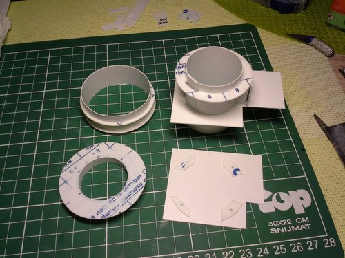

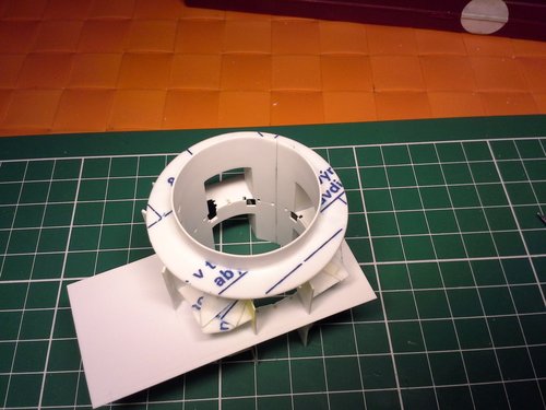

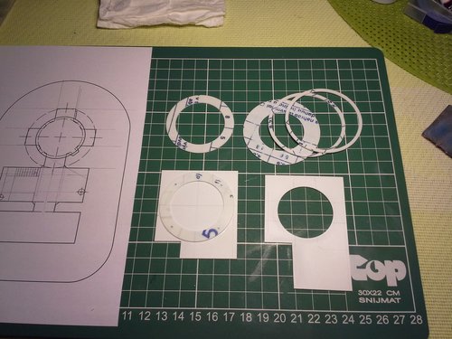

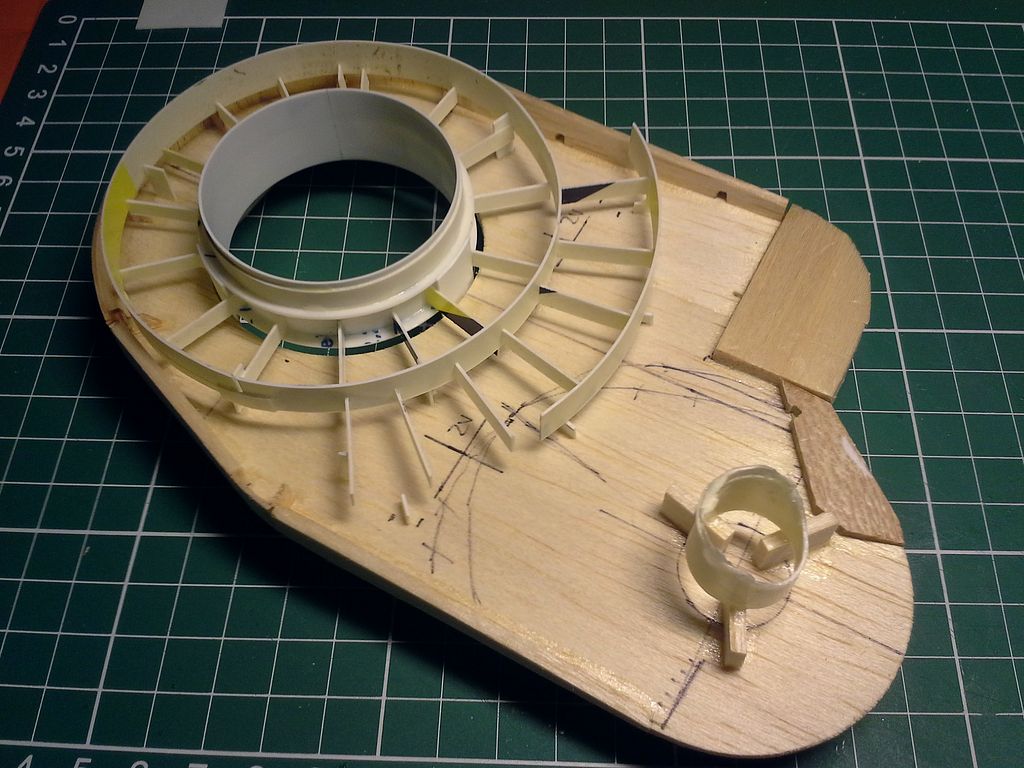

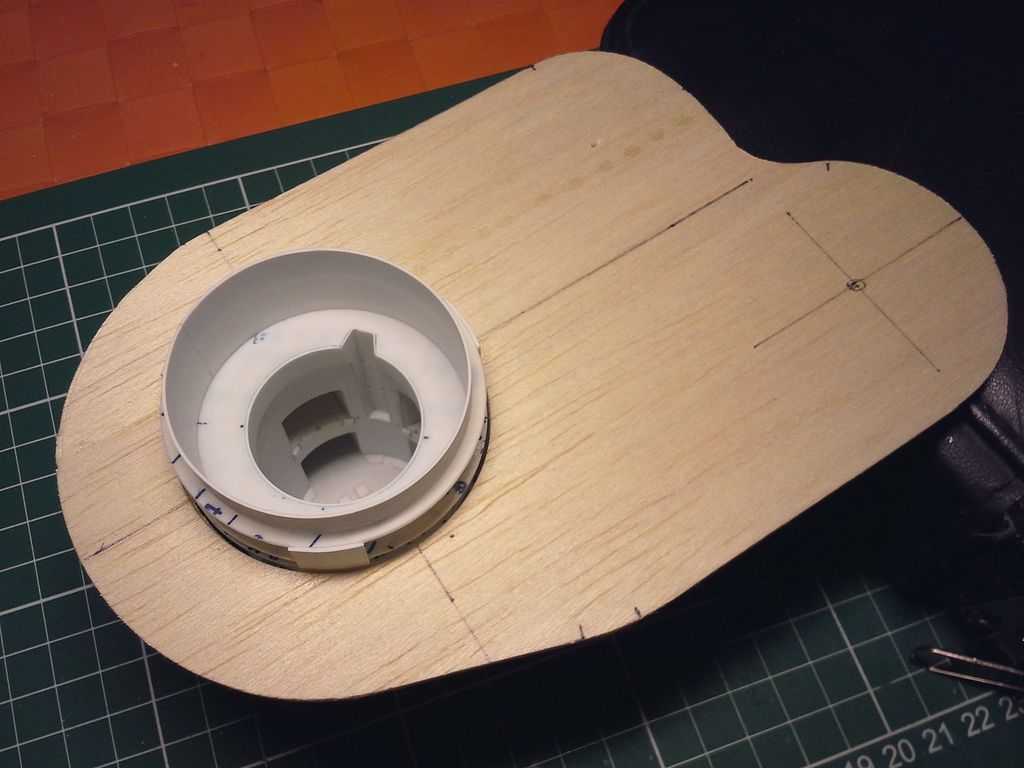

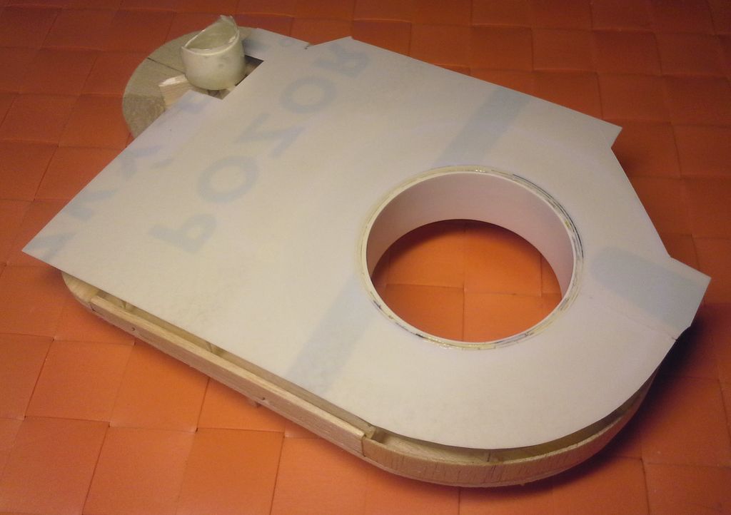

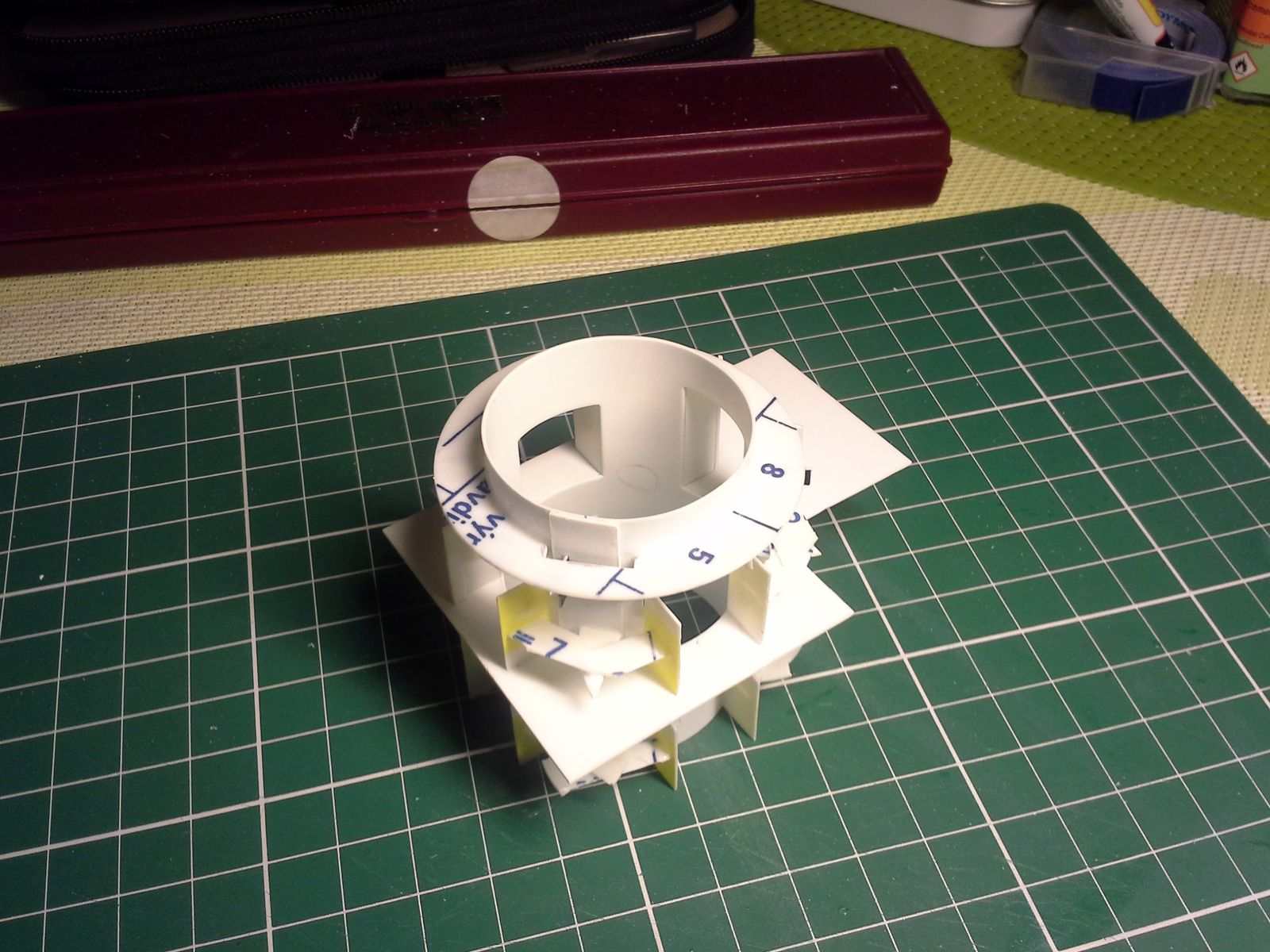

Příspěvekod gaskin » 02.čer 2016 19:18
Zrovna jsem u sebe neměl balzu, tak jsem potřeboval stavět aspoň něco z plastu :)
Původní záměr byl, jak vidno z fotek, K-S 12, ale postupem času se plány jaksi změnily :)
Šachta bude prázdná, s věží si počkám na příště...

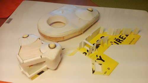

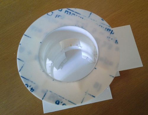

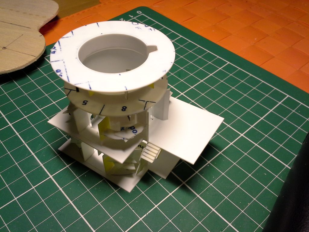

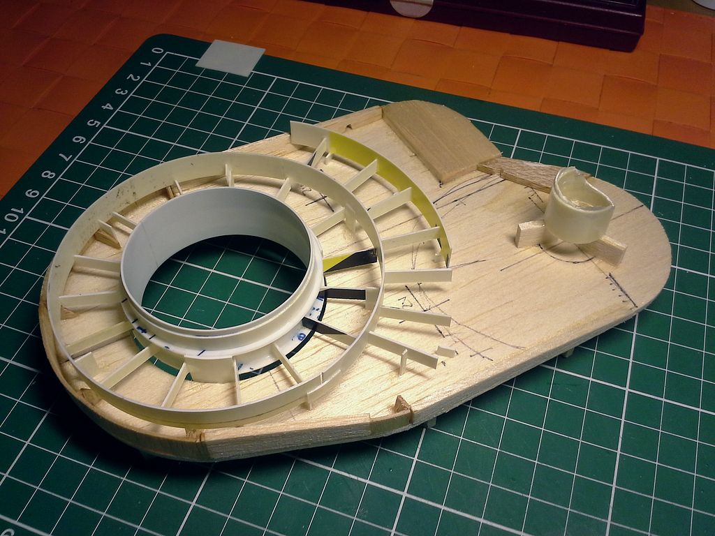

Příspěvekod gaskin » 07.čer 2016 07:09
Už to dostává tvar... udělal jsem tam i kousek schodů, kdyby se někdo podíval hodně zblízka do šachty :)

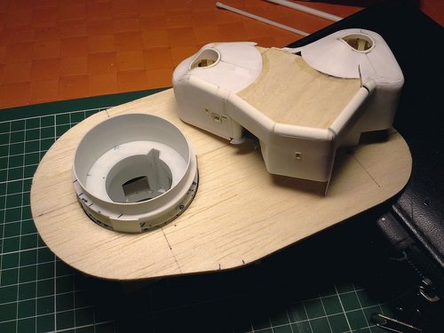

Příspěvekod gaskin » 02.lis 2017 18:36
Teda koukám, že jsem pěkně dlouho nedal aktuální fotky. Stejně jako na R82, i tady už je oproti fotce hotová omítka. Po nabarvení dám přehlednější foto.
Uchýlil jsem se k malému podfuku a přiznávám se k němu. Nepovedly se mi vlastnoruční ventilační zvony, takže jsem si je nechal vytisknout na 3D tiskárně (spolu s několika dalšími drobnostmi, které se tu možná objeví časem PDT_Armataz_01_01 ).

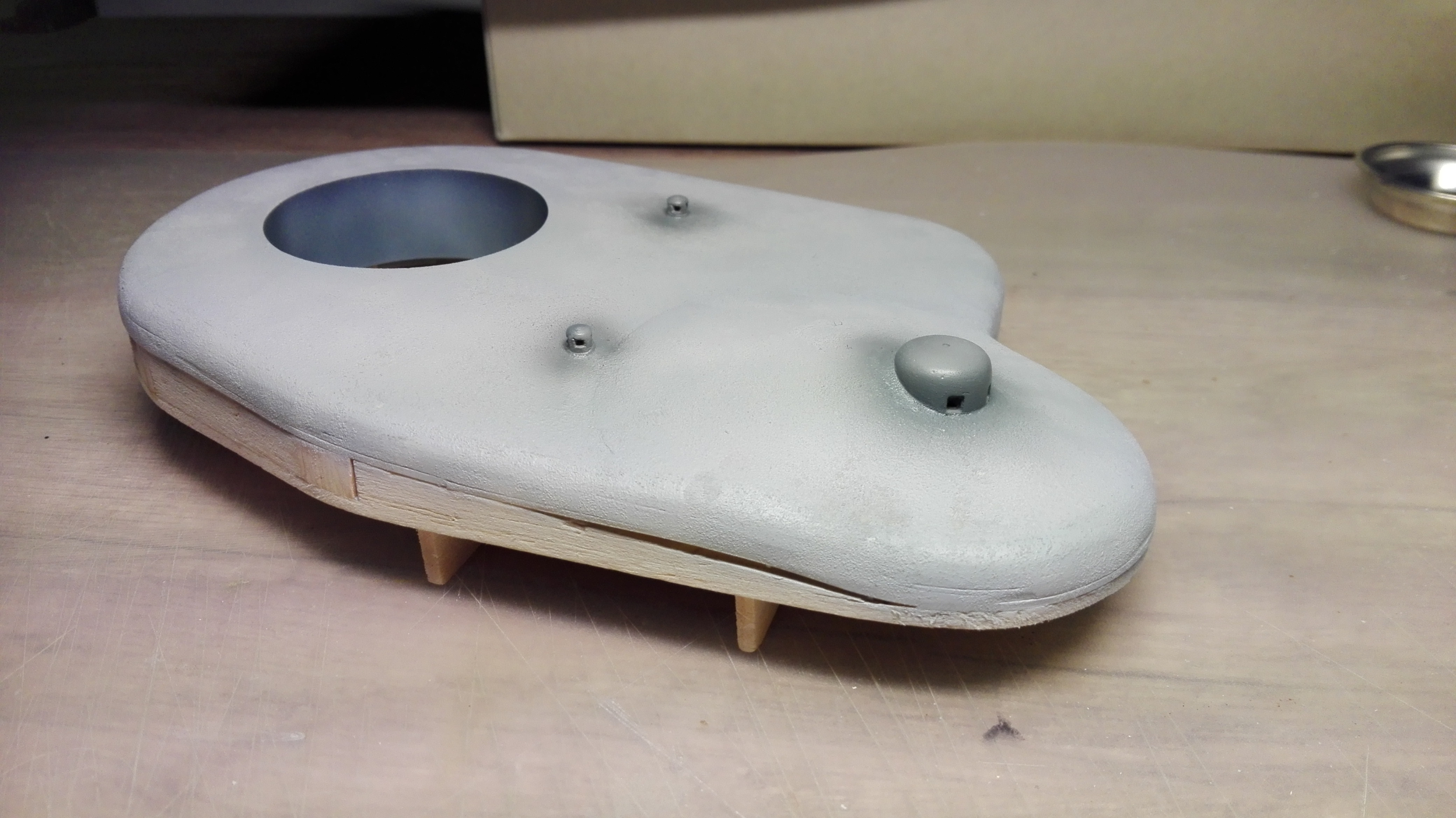

Příspěvekod gaskin » 14.lis 2017 08:41

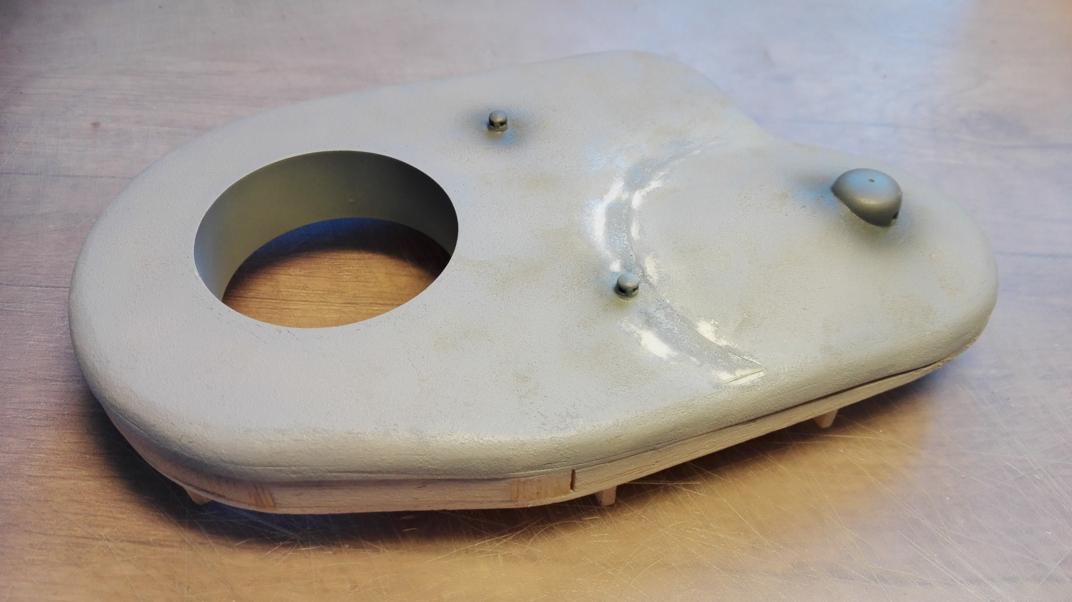

Stav po omítce a surfu, na spoji náběhu ke zvonu a zbytku stropu mi vylezla ošklivá spára PDT_Armataz_01_16
Příspěvky: 1410
Příspěvekod Tulda » 14.lis 2017 12:09
Třeba to na světlejší barvě nebude tak vidět. Zvon vypadá pěkně v tomhle titěrným měřítku.
Příspěvekod gaskin » 14.lis 2017 12:21
Spára bohužel vidět je až moc
Příspěvky: 1410
Příspěvekod Tulda » 14.lis 2017 14:20
Nebudu Ti radit, ale JÁ bych to přetmelil, celý povrch přebrousil a udělal novou omítku. PDT_Armataz_01_01
Příspěvekod gaskin » 18.lis 2017 21:25
Zkusil jsem sparu vyplnit omitkou, uvidime, co to udela po zaschnuti
Příspěvekod gaskin » 29.pro 2017 13:07
Nekolikrat jsem to prebrousil a dal novou omitku, snad to po prestrikani uz zmizi.
Rad bych se pritomneho osazenstva zeptal na barvu objektu, zda mam volit klasickou sedou nebo spis do zelena? Dekuji predem za nazory.
Příspěvky: 1410
Příspěvekod Tulda » 03.led 2018 07:45
Co jsem koukal na K-S 21, zelená barva omítky je vidět i na zachovalém kousku svislé části stropu nad střílnami. Tam na to prší a stejně je to zelené. Čili si myslím, že kdyby byl zelený strop dělovky, tak to někde aspoň trochu bude vidět. Na fotkách z 90. let je to úplně šedé, ani kousíček zelené tam není.
Navíc si myslím, že ta zelená měla maskovat svislé stěny v lesním průseku, aby to na kopci tak nesvítilo. Dělat zelený strop asi nemělo smysl. Ten bunkr byl stejně z letadla víc než dobře vidět. Použil bych něco šedého asi jako surfacer.

Příspěvekod petr1970 » 09.led 2018 15:39
Ahoj. myslím si, že firma ing. Zdenko Kruliš zvolila zelenou barvu svrchní omítky na celých objektech tvrze Bouda záměrně s ohledem na zalesněný masív kóty Baudenkoppe. V prostoru tvrze byl les vykácen a zelená barva celých objektů včetně stropnic měla splynout s prorůstajícím travním porostem vykácené paseky. Do omítkové směsi byla přidávána prášková barva rozpustná ve vodě (obdoba dnešních práškových tónovacích barev na malbu interiérů). Díky povětrnostním vlivům se zelená barva z omítky již dávno vyplavila a její pozůstatky se dochovaly pouze v místech, které jsou chráněny před dešti. Já osobně bych celý objekt K-Ba-S 22 provedl v oné dochovalé zelenkavé barvě.
