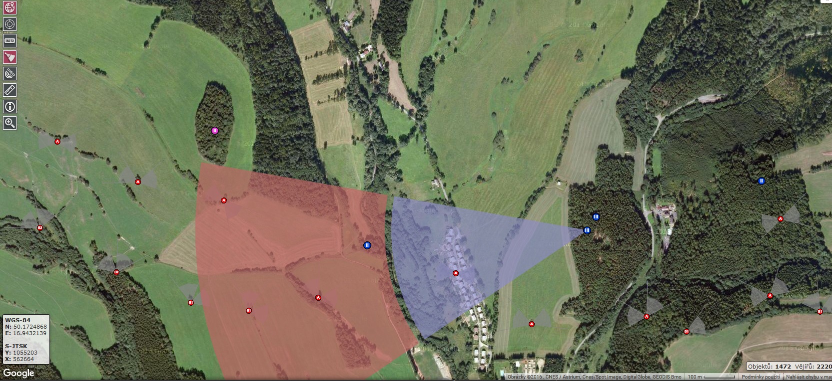

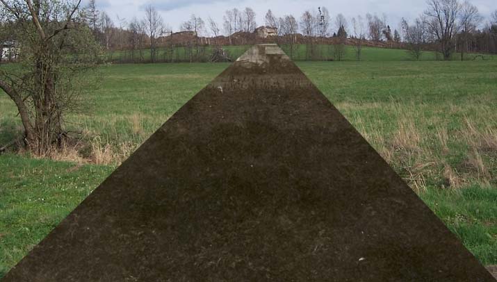

Zdravím pánové, mám dotaz jak jste vycházely k osazení palebných vějířů TO v oblasti Starého Města? Podle mne tam máte určité úhlové chyby.
Její zdroj já neznám ale jako důkaz Vám posílám snímek kde je jasně vidět že k pozici fotografa palebný vějíř StM-31a toto místo viditelně předstřeluje a následný snímek v detailu Vám to ještě lépe ukazuje.
https://picasaweb.google.com/1161947854 ... 2925104114
Chtěl jsem sem dát přibližnou souřadnici ale nějak mi to nejde chytit. Tak to máte na přiloženém obrázku vyznačeno vlevo.
Už první věc co mně zarazila je to že Vám StM-31a palebně nepřekrývá StM-29. To samé platí naopak že StM-29 jde dost do tupa v palebném vějíři i s minometem.
Taktéž třeba palebný dosah minometu z StM-34, mně vychází o nějaké metry dále přes silnici Branná - Ostružná.
Tak se ptám kde je chyba?
Petr
Petr

Vějíře jsou pravděpodobně zakresleny podle azimutů, které na kartu objektů napsal uživatel Hanes. Jedinná možnost jak je opravit, je znovu je přímo v terénu změřit a poslat opravené azimuty administrátorům databáze.

Přední palebný vějíř STM31a byl 16 stupňů před STM29.

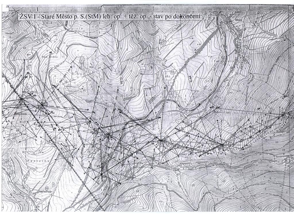

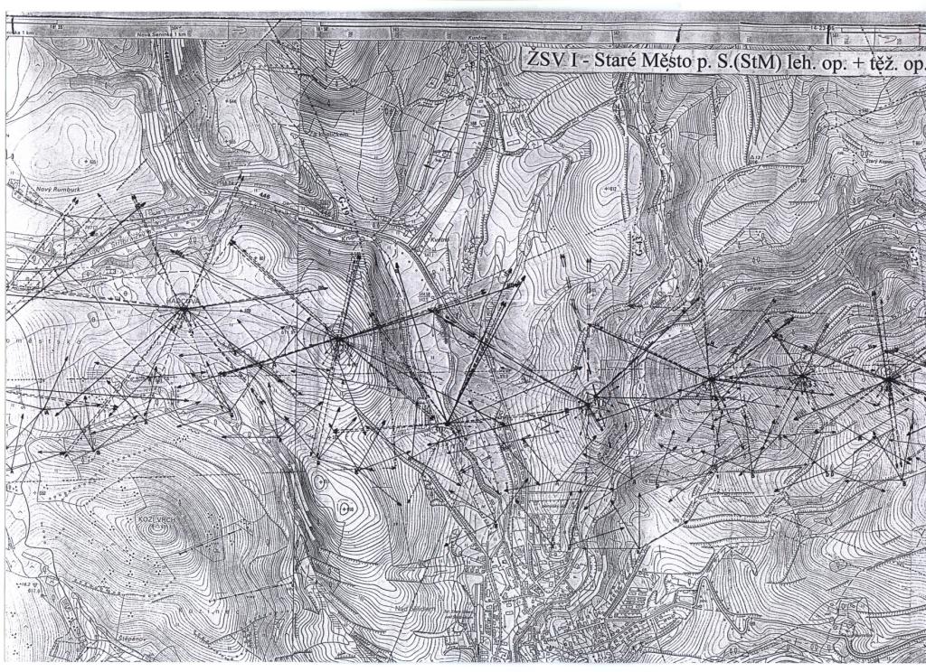

Děkuji za připomínku od Jirky Nováka. A teď dál. Další co je asi špatně je StM-30 která je určitě daleko více vytočená na západ než má být.
Jako pomůcku Vám zde přikládám 2 nákresy které jsem si dělal pro svou potřebu v letech 2000-2002, protože mně zajímal komlexní pohled na tu linii. Vím že jsou v tom určité úhlové chyby jak na TO tak i na LO, ale jako pomůcka pro mně mi to dostačovalo. Důležité třeba u StM-34 je to, proč stojí tam kde je a ne více na západ. Důvod je jasný v této pozici je krajní místo dopadu miny, tak aby zasáhla nepřítele který se příblíží k přechodu A překážky přes silnici Branná-Ostružná. Ani o 10 m vlevo, proto vznikl pod ním ten arab.

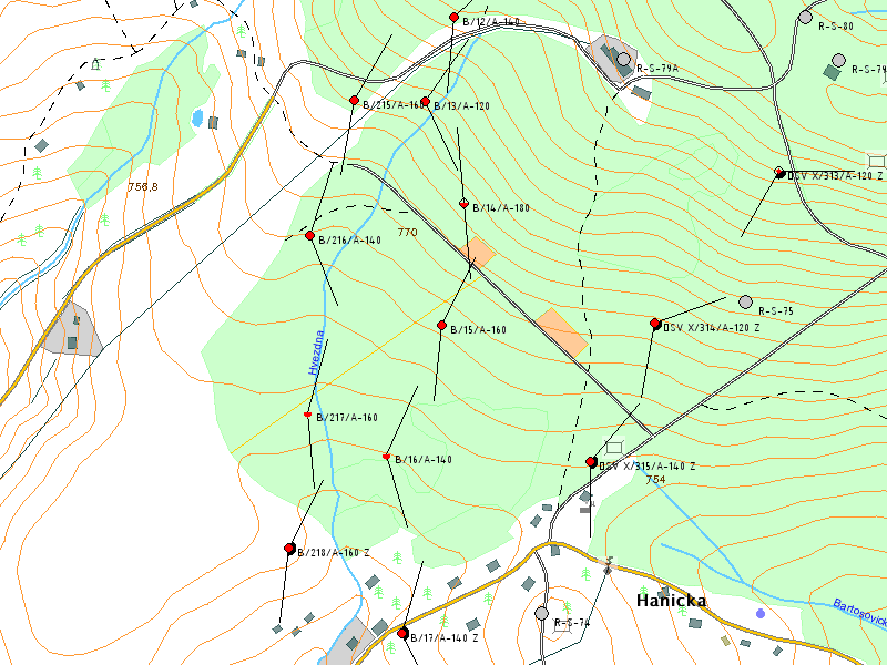

Jinak ještě dotaz na správce jak by jste se dívaly na možnost osazení dřevozemních objektů (palpostů) do Vaší mapy? Jedná se mi o prostor Domašov-Šerák. Kdysi jsem sehnal v ZA Opava ve fondu Biskupů seznamy těchto objektů i s vyčíslením kolik jich bylo v každém lesním oddělení. Kdysi v době neolitu jsem se tam se známým procházel a jsou tam dodnes. Jedná se mi o to že, když tam máte zaznačené výkopy budovaných řopů v podúseku XXXVIII že je tu možnost i toto tam doplnit. Já na to dnes nemám čas ale byl bych ochoten to pustit někomu, kdo by se tam skutečně vydal a mohl by to přenést do této dobré interaktivní mapy.
Co vy na to?
Petr
Co vy na to?
Petr

Dovolím si reagovat jen k části. Rozhodně bych uvítal jakékoliv podklady k oněm "dřevozemním objektům", lépe řečeno "dřevěným srubům", jak se tehdy nazývaly. Současně pokládám za více než užitečné je následně přidat do DB. Proto jsem si dovolil reagovat v SZ.

Jednoduche vysvetleni ... co se tyce uhlu 29 a 31a, pocital je robot podle uhlu spojnic a L(P)PV (vysvetloval jsem jiz mnohokrat...) a vztahnul je k sousednimu objektu, tedy 30 (jak to ma chudak vedet, ze 30 neni v linii) ... lze opravit rucne, dik za upozornenipsiki píše:Tak se ptám kde je chyba?
Petr
Co se tyce "dostrelu", pak viz FAQ na mape ...
Do mapy lze pridat cokoliv (smysluplneho) k cemu budeme disponovat GPS souradnicemi. Takze proc ne, neni problem, pokud dostaneme prislusna data ...psiki píše:Jinak ještě dotaz na správce jak by jste se dívaly na možnost osazení dřevozemních objektů (palpostů) do Vaší mapy?
