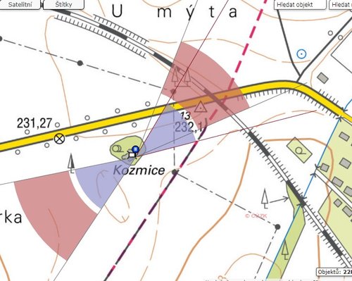

Příspěvekod (ossack » 04.črc 2018 11:17
Zdeněk Hanáček píše:Azimut kopule KM u OP-S-22 je 44°.
A taky upraveno - tady je ten vějíř tedy opravdu pěkně posunutý.
Příspěvekod BLooDiK » 04.črc 2018 13:37
Zdeněk Hanáček píše:Supr. Zdvojení zbraní chápu.
Jakým způsobem dodat azimuty kopulí KD?
Např. kopule KD na srubu N-S-68 by měla mít dle výkresové dokumentace rozsah vějíře 32° - 123° = 91°
Průměrný azimut vychází 77,5°. Zaokrouhleně tedy 78°?
Takze treba tak ?

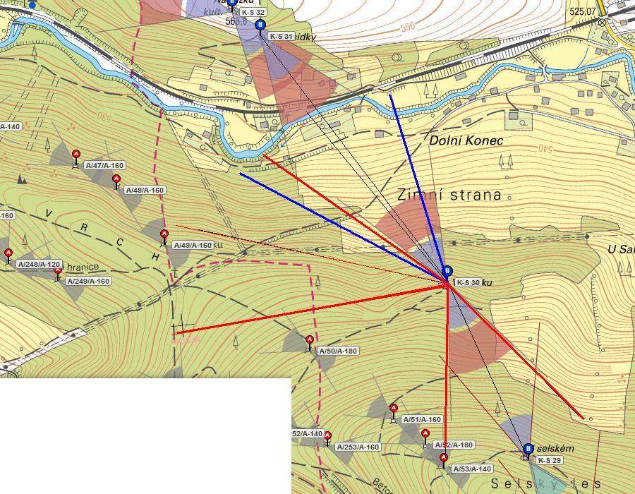

K-S-16 - 25°
K-S-30 - 284° L1!!, 322° kopule
K-S-48 - 30° – 121°, osa 75,5°, zaokrouhleně 76°
T-Pa-S-45 - 3° - 94°, osa 48,5°, zaokrouhleně 49°
K-S-30 - překvapení. Udané azimuty kanonů dávají úhel zhruba 180°. Když se člověk podívá na půdorys objektu, je jasné, že kanony svírají daleko větší úhel... Potvrdila knížka J. Nováka, Opevnění na Králicku, 1994.

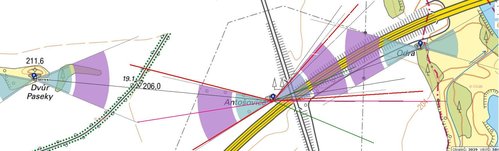

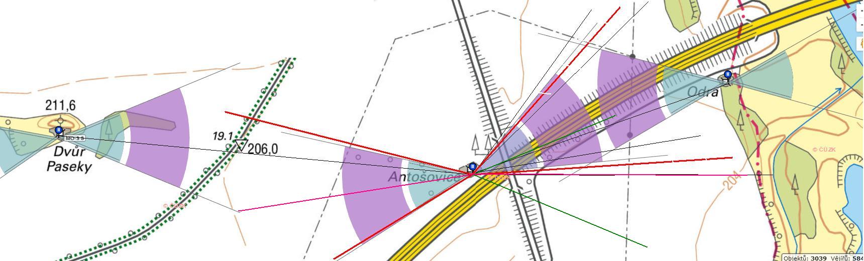

Kapitola sama pro sebe je objekt MO-S-7.
Nějak mi to nesedí. Na výkresu objektu je uveden úhel spojnic 180°. Při pohledu na mapu je zřejmé, že je to méně...
Vzájemný úhel kanonů objektu vychází 190° (růžově). Úhel zbraní v současné chvílli tomu tak nenasvědčuje...
Pokud platí, že krajní levý palebný vějíř je 9° před MO-S-8, vychází v tom případě, že krajní pravý palebný vějíř 29° vytvářela kopule a pravý kanon (zeleně) míří více do týlu.
Azimuty by tedy byly následovné:
Vlevo: 262°
Vpravo: 92°
Vpravo kopule 66°

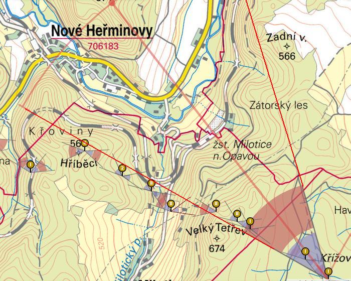

Při pohledu na azimuty rozestavěných objektů TO jsem proletěl nad Krkonošemi a nějak se mi nepozdávají na KrK-K.
S tím souvisí i otázka, pokud neznáme azimuty zbraní z výkresů, zda k nim nezadat "kvalifikovaný odhad", dle konfigurace terénu, návaznosti linie atd. Bohužel na zdejších stránkách není možné vkládat azimuty objektů uživateli s případnou poznámkou "odhad", jako na webu www.ropiky.net.
Na výkresu KrK-K-S-I není uvedeno, v jakém směru je situován soused, natožpak pod jakým úhlem.
V Lexikonu TO je uveden PPV 22°30´ a LPV taktéž 22°30´, což mi přijde divné. Už proto, že by svým pravým vějířem nepostřeloval v předpolí budovaný protitankový příkop... Nejsem si jist, ale řekl bych, že oba objekty KrK-K na sebe neviděly a neměly mezi sebou ani palebnou návaznost a spíše podporovaly zdejší LO. Průběh překážek daleko do předpolí tomu také nasvědčuje.
U KrK-K-S-II jsou LPV a PPV uvedeny ne vůči TO, ale LO! Zajímavé je, že u objektu vložený výkres Z. Komance obsahuje směry k l.o. 14 a 11. Taková čísla ale tamní řopíky nemají! V knize Krkonoše v roce 1938 od R. Láška na str. 59 jsou čísla l. o. z výkresu vypuštěna. Když jsem si ale nakreslil LPV a PPV vůči sousedním řopíkům, tak mi zase neseděl úhel zbraní 157°...
Poslední věcí je úhel, který svírají zbraně objektů KrK-K. Dle výkresu je má KrK-K-S-II 157°, KrK-K-S-I vychází asi 192°. V současné chvíli mají ovšem udány úhly 139° (KrK-K-S-II) a 203° (KrK-K-S-I).
Za mne tedy odhad:
KrK-K-S-I (azimuty zbraní 192°) 242°/74°
KrK-K-S-II (azimuty zbraní 157°) 315°/112°
