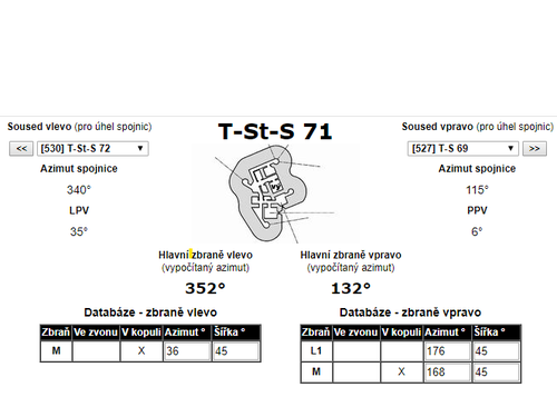

Zdeněk Hanáček píše:Bylo by možné, prosím, zkontrolovat azimuty u objektu T-St-S-71?
Na kartě objektu vypadají správně (352/130°). Na mapě ale vykazují posun o 45° vpravo!
Na první pohled jsou pootočeny! Objekt nestřílí ani na T-St-S-72, ani na T-S-69.
Děkuji za úpravu.

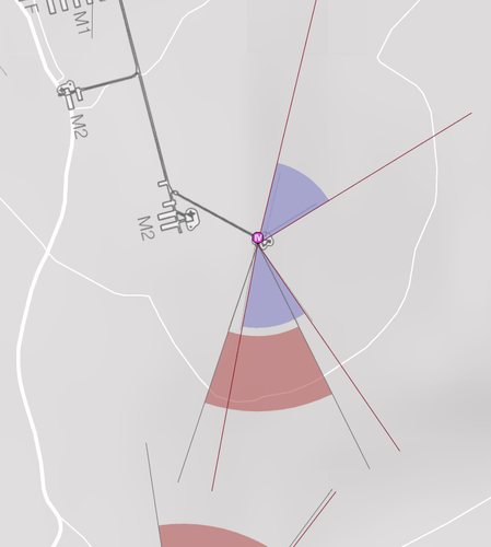

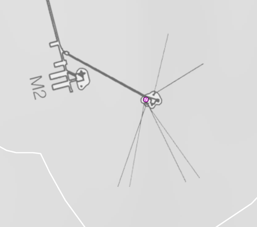

Tady to bude trosku slozitejsi ... momentalne jsou palebne vejire T71 nastaveny tak, aby odpovidaly promitnutemu pudorysu tvrze (viz obr.1a a 1b)

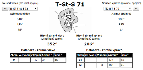

Pokud budou pocitany z azimutu spojnic a PPV a LPV, pak je otazka, ke kterym srubum se tyto udaje vztahuji ... K T69 a T72 (viz obr.2) ? Nebo k T70 a T72 (viz obr.3) ? Nebo nekam jinam ? Protoze pak ty azimuty zbrani vyjdou uplne jinak, nez jsou ted podle pudorysu tvrze. Nebo je spatne pudrys tvrze, resp tedy palebne vejire na nem ?

p.s. Zobrazeni azimutu na karte objektu jsem (docasne) zakazal, jelikoz ty udaje, ktere se tam zobrazuji (zobrazovaly), nemaji nic spolecneho s novou databazi zbrani podle ktere se v soucasnosti generuje mapa. Tzn. casem dodelam na karty objektu zobrazovani tech "spravnych" (ve smyslu "prave pouzivanych") udaju ...

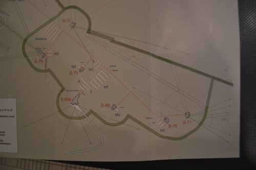

Půdorys tvrze St je u objektu T-71 (a jeho natočení - tedy azimuty zbraní) v Lexikonu špatně!
Např. v Lexikonu tvrzí (Pevnosti sv. 2) je to správně. Správně je podzemí tvrze i palby objektů také v Opevnění na Trutnovsku mapa mezi str. 96-97(Pevnosti sv. 29).
Narychlo jsem vyfotil.
Stachelberg T-71

Příspěvekod BLooDiK » 21.srp 2019 19:43
Není problém, upravil jsem dle libosti ...
Jen ted jeste otazka, ke ktere P zbrani se vztahuje udaj PPV ... k L1 nebo k M v kopuli ... a ted babo rad :-)
