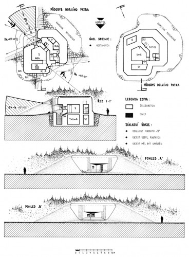

DM-S 5 - u objektu je poznámka že nemá schodiště ale na výkrese z 30.6.1938 je schodiště zanesené v levé části naproti vchodové N střílně .
Příspěvky: 2177
Bylo poděkováno: 19 krát
Příspěvekod Jiří Novák » 07.čer 2025 14:22
To schodiště mělo plnit zcela jinou funkci, viz má práce někdy před třiceti lety:
