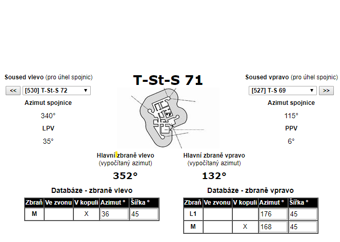

Zdeněk Hanáček píše:Bylo by možné, prosím, zkontrolovat azimuty u objektu T-St-S-71?
Na kartě objektu vypadají správně (352/130°). Na mapě ale vykazují posun o 45° vpravo!
Na první pohled jsou pootočeny! Objekt nestřílí ani na T-St-S-72, ani na T-S-69.
Děkuji za úpravu.

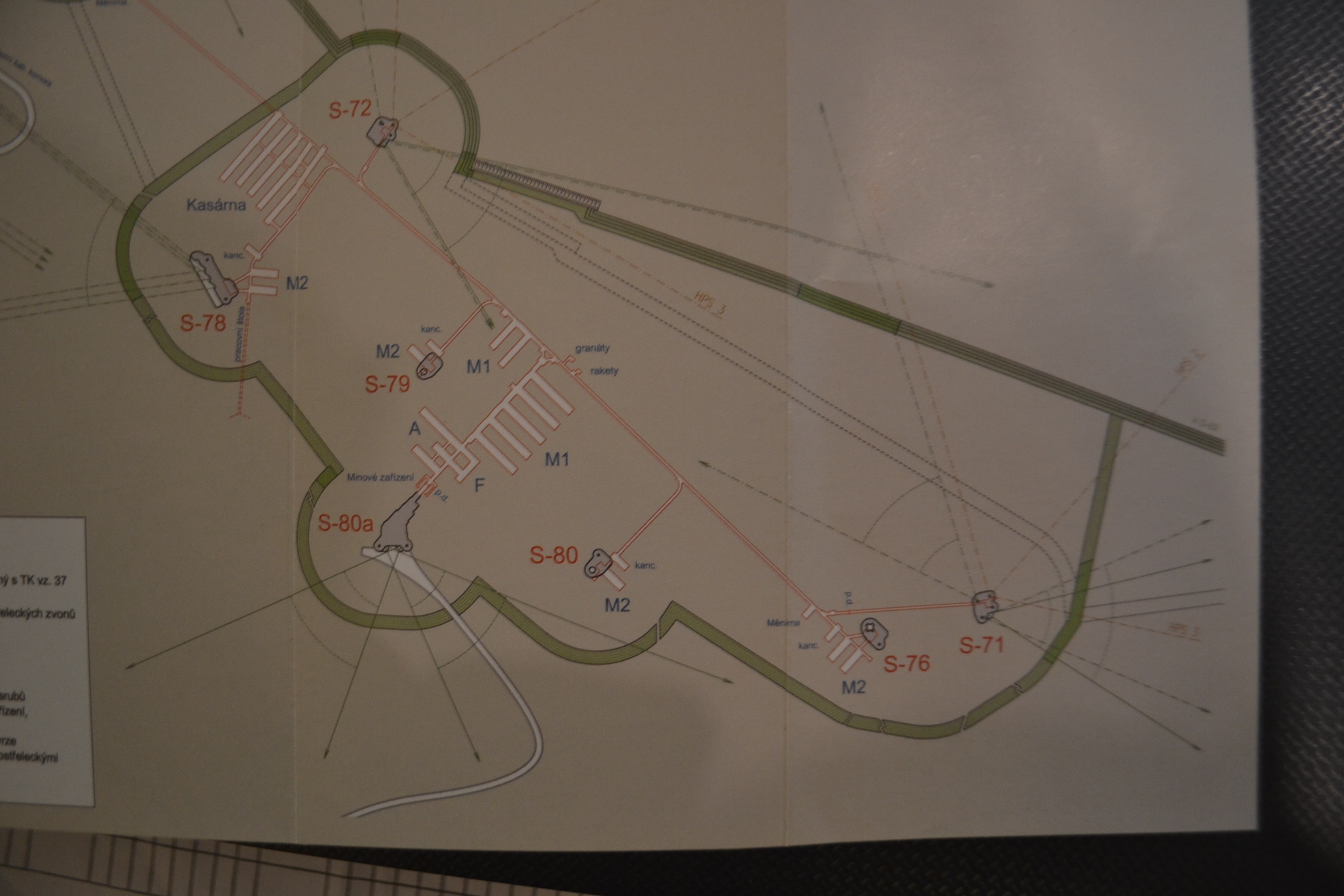

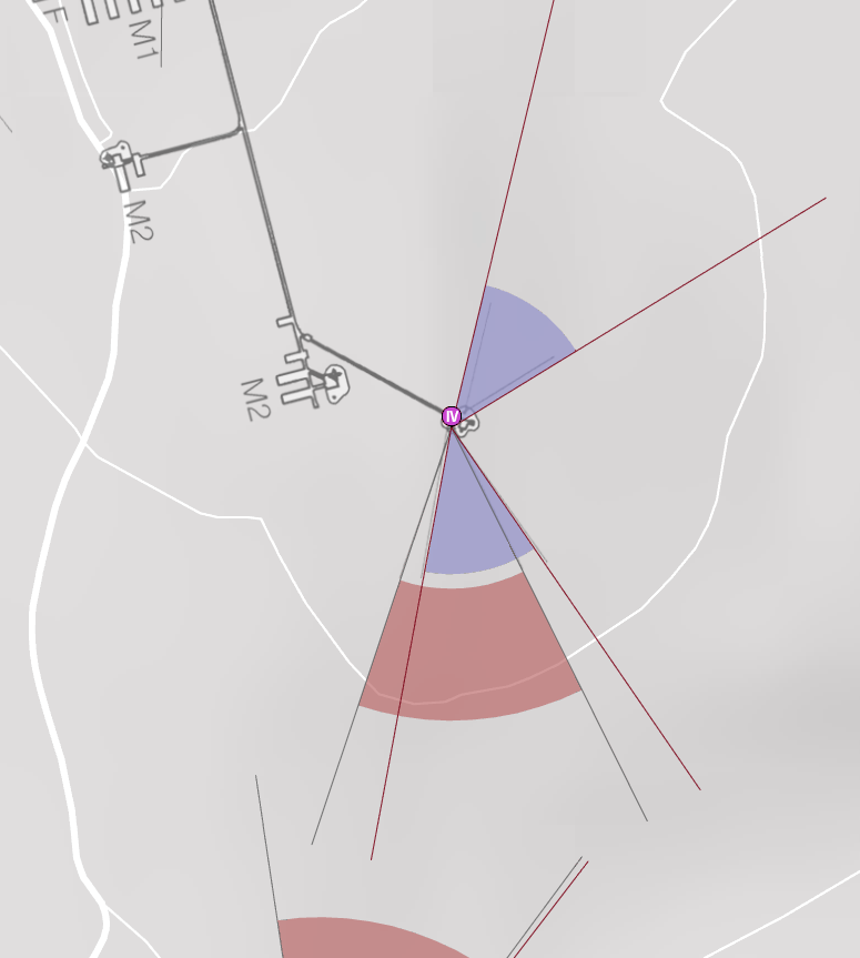

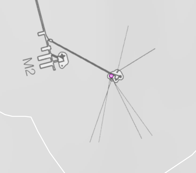

Tady to bude trosku slozitejsi ... momentalne jsou palebne vejire T71 nastaveny tak, aby odpovidaly promitnutemu pudorysu tvrze (viz obr.1a a 1b)
Pokud budou pocitany z azimutu spojnic a PPV a LPV, pak je otazka, ke kterym srubum se tyto udaje vztahuji ... K T69 a T72 (viz obr.2) ? Nebo k T70 a T72 (viz obr.3) ? Nebo nekam jinam ? Protoze pak ty azimuty zbrani vyjdou uplne jinak, nez jsou ted podle pudorysu tvrze. Nebo je spatne pudrys tvrze, resp tedy palebne vejire na nem ?
Tady asi budeme potrebovat nejake fundovanejsi vyjadreni "jak to melo byt" ... :-)

p.s. Zobrazeni azimutu na karte objektu jsem (docasne) zakazal, jelikoz ty udaje, ktere se tam zobrazuji (zobrazovaly), nemaji nic spolecneho s novou databazi zbrani podle ktere se v soucasnosti generuje mapa. Tzn. casem dodelam na karty objektu zobrazovani tech "spravnych" (ve smyslu "prave pouzivanych") udaju ...
