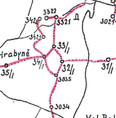

Dobrý den,chtěl bych se zeptat na malou nejasnost u vzájemného propojení KK jižně od tvrze Smolkov.V Databázi je toto schéma propojení-tří KK:33/1 - 34/1 - 3035.Stejné schéma je i v knize J.Durčák-Opevňování Ostravska.KK 3035 se tedy napojuje na KK 33/1.
Jiné schéma je v:J.Durčák-Pohraniční opevnění na Opavsku a Bruntálsku,
M.Prášil -zde v Články-Elektroinstalace II -slaboproud a to vzájemné propojení čtyř KK :32/1 - 33/1 - 34/1 - 3035.Stejné schéma- odlišné od Databáze uvádí také Petr na této straně.KK 3035 se tedy napojuje na KK 32/1.Také bych se přiklonil pro tuto variantu PDT_Armataz_01_08

Příspěvekod Jersey98 » 03.úno 2008 21:49
Můžete prosím změnit to propojení na DB, jak píše Michal Varyš, má pravdu, je pro to dost podkldů, jinak to číslovaní na povrchu je asi špatné, dalo by se zavést nějaké neutrální? Kabelové zapojení je v Op. Ostravska blbě.
Jinak po dnešní nálezu části západní větve se určitě nenapojuje KO na DB 3424 na 3422, ale na 3321, která není nalezena.

Michale myslím, že pro začátek stačí tohle, mělo by to být z ŘOPu a část je v Op. Op a Brunt. Jinak ohledně toho zapojení Sm bude brzo asi jasno PDT_Armataz_01_12. Jde o ten <> 34-33-32 a napojení 3035 na 32 na 34 a ne na 33. Snad ten nastin pochopíš.

tož zdravím dráteníky... třebas Vám to se Smolkovem pomože PDT_Armataz_01_25 čísel si nevšímejte, ta v tuto chvíli nejsou podstatná...

Takže, máme nalezené všechny KK na Sm, ještě musíme vykutit to číslování. Zatím, co víme tak vrch je patrně napojen na KO 3321 a spodní trojička na KO 3421.
Příspěvekod BLooDiK » 06.úno 2008 10:40
Uz jste si to konecne ujasnili, at to muzu upravit ? ;)
(To vedeni kolem 32/I - 34/I jsem opravil podle nacrtu od DžerzYho ...)

Příspěvekod Jersey98 » 06.úno 2008 14:48
Ještě existuje teorie, že ta 3422 není 3422 ale jen další do trojičky.
