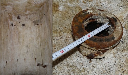

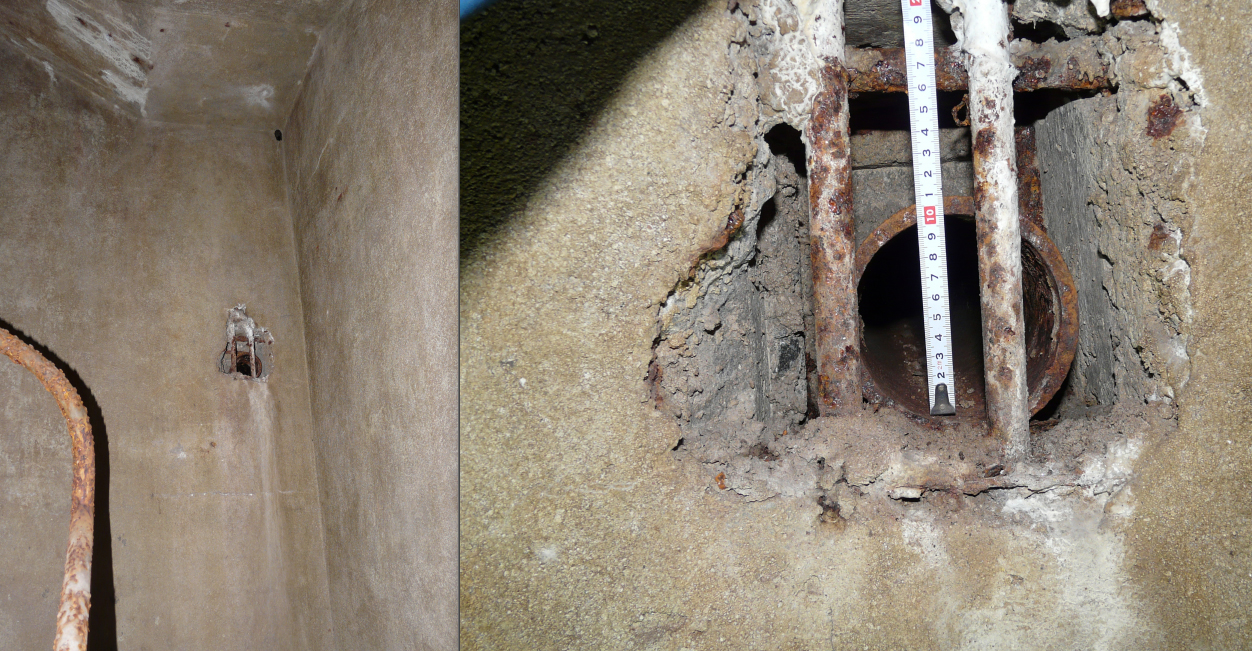

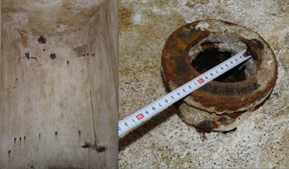

Michal Varyš píše:Napsáno je tam "potrubí průměr 50". Je tedy zřejmé že se jednalo o průměr v mm. Dodávaná voda měla být pro potřeby chlazení ve strojovně.
Ostatní množství vody mělo být jímáno v podzemí.
Ještě ke kabelovým vstupům v K-S 43. Trubka ve WC má mít průměr 60 mm, hrdlem směrem do objektu, v objektu má být 10 cm pod stropem a vně 100 cm, měla být pro potřebu strojovny. Kabelový vstup o průměru 100 mm by měl být ve schodišťové šachtě, to už jsem myslím psal v jiném vláknu.
Už dávno jsem se snažil vyhledat snímky k tomuto tématu z dob podrobného zaměřování interiérů Am. Pak jsem na to úplně zapomněl. Tak tedy k uvedeným dvěma otvorům v K43 se zpožděním až nyní...

Jiří Novák píše:Už dávno jsem se snažil vyhledat snímky k tomuto tématu z dob podrobného zaměřování interiérů Am. Pak jsem na to úplně zapomněl. Tak tedy k uvedeným dvěma otvorům v K43 se zpožděním až nyní...
Podle PO výkresu,ta trubka ve WC by mělo být odvětrání OMS vedené přímo do revizní šachty.
Děkuji za zdokumentování trubek v objektu PDT_Armataz_01_34 , je vidět, že to souhlasí se zde zveřejněným popisem z plánu.
