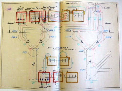

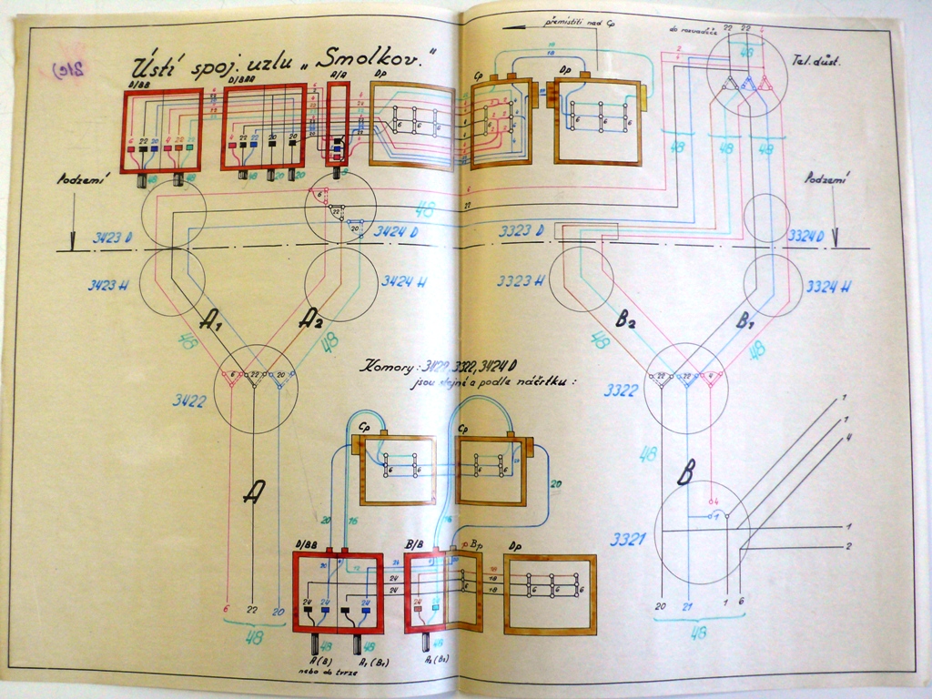

Možná to tady bylo již vše vyřešeno, ale předkládám něco z archívu.

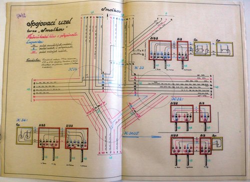

Určitě tu nebylo vše vyřešeno. Děkuji určitě nejen za sebe za tento dokument. Mnoho zajímavých detailů...
Zde uvedené počty tel. linek (alespoň tam, kde jsem je počítal) odpovídají skutečnosti.
Ve druhé příloze je uvedená KK 2835, která je v Databázi a v literatuře označena jako KK 3035.
Takže je otázka, které číslo je správné...
Z první přílohy pro mne vyplývají rozdíly oproti Databázi (jak jsem uvedl několik příspěvků zpět), že KK 3322 není tvrzová. Dále, že KT 3323 umístěná vlevo od 3322 není KK bez poklopu, ale čtvercová stavba - KK s nouzovým východem. A naopak KT 3324 - KK vpravo od 3322 je v současnosti KK bez poklopu. Pokud by KOhaři souhlasili, tak by to asi stálo za opravu v Databázi.

Ještě jeden výkres.

Děkuji, tak zde je již vyznačena KK 3035. Takže na Vašem prostředním výkresu je označení shodné komory číslem 2835 pravděpodobně překlep...
Nevím ale, proč je nakresleno na prvním výkresu vlevo přepojování kabelů v kabelové komoře dolní pod 3424, když by to měla být KK nejblíže k vchodovému objektu a kabely by měly podle mne měly vést od 3423 a 3424 vlevo ke kasárnám.
Připadá mi, že tento první výkres odpovídá výkresu, který zde níže připojil Michal Prášil. Na něm je připojení k tvrzi v obou případech z východu, tedy kabely přicházejí vždy zprava od hlavní galerie.
Pak by ale nejspíše byl první a druhý výkres vytvořen v časovém odstupu...

Na prvním obrázku je velmi dobře vidět princip přepojovačů tras a několikerý vstup vedení do tvrze. Je zřejmé, že některá vedení a jejich komory by se používaly až jako záložní.
Bylo by možná náročné běžet při ostřelování z tvrze do povrchové komory přepojit trasu.
U druhého obrázku mám trochu zmatek, stejně jako Michal Varyš. Od kabelových komor 34 a 32 jde vedení ke komoře 2835. No jo, ale ve svém spisku Elektro II mám na str. 13 tuto komoru značenou jako 3035, tedy vycházející z komory 30, nikoliv 28.Vycházel jsem z opisů pana Durčáka, neměl tam ovšem uvedené datum původních dokumentů, tak nevím, co je pozdější.

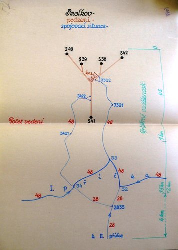

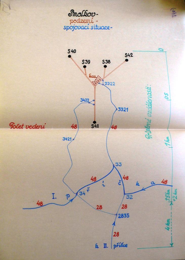

Naštěstí to třetí obrázek zase vylepšil. Tedy jen částečně. Protože kam jde těch 8 linek nad komorou 33?

Michale, podle mne je KK 33 na třetím obrázku zakreslena správně. Ze zakroužkovaného místa označeného K 33 vychází do třech směrů po 48-mi linkách. Myslím si, že opomenuli zakroužkovat prostor nad ní a označit KK 3321. Z této komory jde pak 48 linek ke "Sm" a těch 8 linek vede k MO-S 37. Taktéž je zde vyznačeno odbočení k památníku odboje (tedy jestli jsem to správně rozluštil).

Michal Varyš píše:Michale, podle mne je KK 33 na třetím obrázku zakreslena správně. Ze zakroužkovaného místa označeného K 33 vychází do třech směrů po 48-mi linkách. Myslím si, že opomenuli zakroužkovat prostor nad ní a označit KK 3321. Z této komory jde pak 48 linek ke "Sm" a těch 8 linek vede k MO-S 37. Taktéž je zde vyznačeno odbočení k památníku odboje (tedy jestli jsem to správně rozluštil).
Ano ty linky označené 1(vpravo nahoře) jsou skutečně k MO-S 37 a správně je rozluštěno odbočení k památníku odboje. Uvedené linky v Sm jsou napojeny na pěchotní ústřednu.
