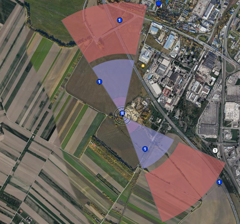

Příspěvekod Zdeněk Hanáček » 13.črc 2023 16:57
A dále. Šlo by, prosím, opravit nesmyslný azimut zbraní u B-S-8? Zbraně svírají úhel 213°! Viz obrázek.
Azimuty navrhuji: vlevo 137°, vpravo 350°.
Děkuji uctivě.
Příspěvekod (ossack » 17.črc 2023 08:43
Zdeněk Hanáček píše:Šlo by, prosím, vyměnit půdorys u B-S-9? Vchod je situován, jako u B-S-7 vlevo v týlové stěně. Stále to není opraveno. Děkuji.
Vidíte, toto byla jedna z těch snadno opravitelných věcí co jsem zapomněl už z dřívějška. Už je napraveno. Pokud se Vám bude zobrazovat stále špatně, vymažte si cache browseru.
Na ty azimuty se mrkneme, psali mi k tomu ještě Michal Prášil, tak dám pak vědět.
Díky!
Příspěvekod (ossack » 21.črc 2023 14:10
Zdeněk Hanáček píše:A dále. Šlo by, prosím, opravit nesmyslný azimut zbraní u B-S-8? Zbraně svírají úhel 213°! Viz obrázek.
Děkuji uctivě.
Upraveno. Kromě azimutů byly špatně nastaveny i sousední objekty resp. objekty ke kterým jsou vějíře vztaženy. Nejde zde o bezprostřední sousedy, tedy 9 a 7, ale 10 a 6 což jsme nevěděli. Po opravě už se vypočítaný vějíř blížil, takže jsem jen upravil na výše uvedená čísla a mělo by snad už vypadat lépe.

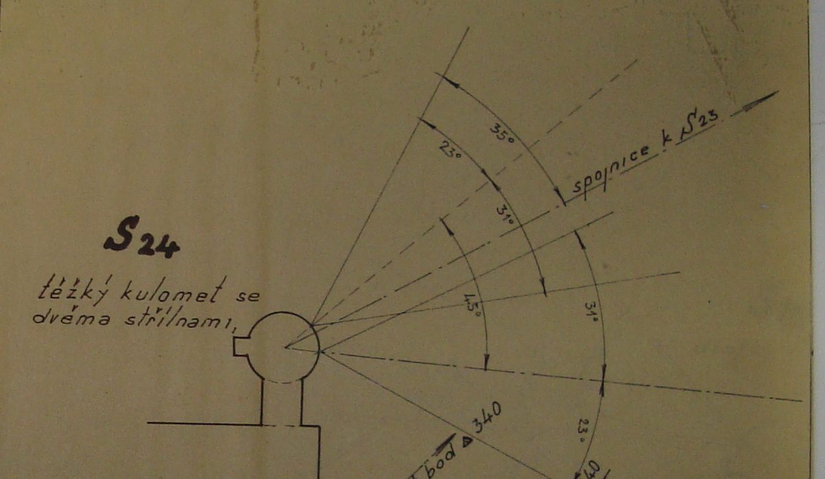

Michal Prášil píše:Dobrý večer, pánové,
podle tabulek pro osazení vnitřního zařízení je u kopule KD5-2 objektu MO 24 úhel od osy chodbičky ve směru hodinových ručiček k levé střílně 222 °.
Kopule KD se dvěma střílnami má podle přílohy 37h Konstrukčních dat úhel os střílen 45 °.
Nemám povědomost, že by se v kartonu 621, který dle popisu obsahuje výkresy objektů MO 21 až 31, nacházely složky s objekty MO 23 a MO 24. Buď je nikdo nefotografoval, nebo tam nejsou. Netuším tedy, kde se dnes dají najít P-plány objektu.
Dostupnější jsou PO-plány a vyúčtovací výkresy pro vlastní objekt i různé instalace, ale tam samozřejmě úhly spojnic nejsou.
Naštěstí jsem ve svém archivu objevil papírovou kopii P-plánu MO 24, kterou mám už asi 30 let. Výkres má datum 7. ledna 1936.
Úhel spojnic MO 25 -- MO 24 -- MO 22 je 210 °04´, přičemž červený kolík je v otočném bodu pravého kanonu.
Přední okraj pravého palebného vějíře od spojnice k MO 22 je 30 °.
Přední okraj levého vějíře od spojnice k MO 25 je 32 ° (od rovnoběžky se spojnicí, přičem rovnoběžka vychází z otočného bodu kulometu bližšího ke křídlu).
Úhel spojnic MO 25 -- MO 24 -- MO 23 je 161 ° 04´.
Přímka spojující červený kolík (otočný bod kanonu vpravo) a otočný bod předního kulometu vlevo má od spojnice k MO 25 úhel 20 °10´. Tím je dáno natočení objektu vůči spojnicím.
Osa levé střílny kopule je dle výkresu od spojnice ze středu kopule k MO 23 natočena 35 °vlevo.
Osa pravé střílny kopule je dle výkresu od spojnice ze středu kopule k MO 22 natočena 35 °vlevo.
Na výkresu osy střílen kopule nemají úhel 45 °. Ale ty 4 °bych zanedbal. Stejně je tu rozdíl v přesnosti mezi tehdejším zaměřováním úhlů a délek a dnešními možnostmi. Navíc tehdy byl každý objekt zaměřován zvlášť k pevným bodům a v souřadnicích to zaměřovalo vojenské měřické družstvo až po postavení.
zdravím
Michal Prášil
Kolega J. Klos nalezl ve svém archivu zprávu ke kopuli v MO-S 24. Zjistil, že v této zprávě jsou oproti současným informacím jinak natočené střílny.
V dubnu 1937 si velitel ŽSV vyžádal zpracovat zprávu o rozevření palebných vějířů kopulí. Důvodem bylo očekávání dodání a osazování těchto prvků.
Na přiloženém vypracovaném náčrtu kopule S-24 svírají osy střílen úhel 45 stupňů, od osy střílny vpravo je palebný vějíř dalších 23 stupňů doprava, od osy střílny vlevo je palebný vějíř dalších 23 stupňů doleva. Je to tedy, jak to tu bylo popsáno - celkem 91 stupňů.
Co se týče směrového natočení je zde uveden směr S-23. Úhel 35 stupňů vlevo od MO-S 23 je stejný, nejedná se zde ale o osu levé střílny kopule, která je natočena o 35 stupňů vlevo od S-23. Na tomto náčrtu je nakreslen levý okraj palebného vějíře levé střílny 35 stupňů vlevo od S-23.
Při tomto natočení kopule je kopule natočena po směru hodinových ručiček oproti současnému zakreslení a palbou pokrývá i kousek prostoru v týlu pod MO-S 22.
Nejsem projektant, ale osobně mi takové natočení kopule i s postřelováním prostoru S-22 připadá smysluplnější.

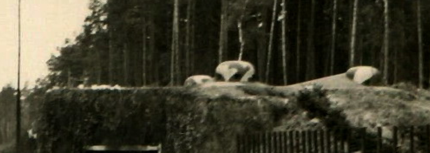

Prohlížel jsem dobové snímky a na jednom bych si možná troufl říct, že tam tu pravou střílnu v přechodu maskovacího nátěru vidím. Možná je to jen má představivost, ale pokud je to pravá střílna kopule, tak by směřovala přibližně ve stejném úhlu, jako zbraň L1, což by potvrzovalo natočení kopule až do týlu S-22. Třeba má někdo tuto dobovku ostřejší a vyvrátí to, je možné, že je to tak, jak to máme v databázi. Výkres střechy zase spíše odpovídá natočení verze z databáze...
Příspěvky: 2276
Poděkoval: 5 krát
Bylo poděkováno: 23 krát
Příspěvekod Jiří Novák » 26.říj 2023 09:00
Třeba se pletu já, ale to vyznačené místo mi přijde na střílnu v odolnosti objektu III dost malé a k tomu nízko. Navíc bych očekával vlevo stěnový periskop už ve světlém poli. Nějaká tečka tam sice je, ale ta mi tam nesedí... Mě osobně se zdá, že je střílna spíše vpravo pod tou bílou maskovací kaňkou (?)

Příspěvekod Michal Varyš » 26.říj 2023 22:14
No, já si myslím, že ta tmavá tečka vlevo od zamýšlené horní plochy střílny by mohl být otvor pro pozorování, myslím, že by to mohlo vzdálenostně cca souhlasit.
Přikládám ještě jeden snímek horší kvality, nicméně i na něm bych si tipnul střílnu v tom rozhraní tmavého - světlého maskování. Možná jsem ovlivněn i tím, že MO-S 24 má prakticky všechny střílny ve zvonech právě přímo v místech dělení tmavého - světlého nátěru.

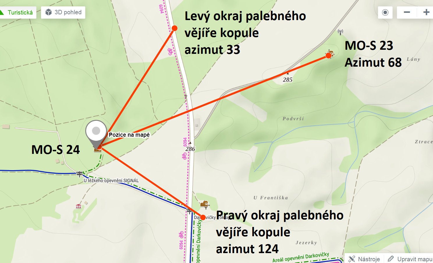

Překreslil jsem ten původní plán do mapy - osa levé střílny 35 stupňů vlevo od S-23 a osa pravé střílny 35 stupňů vlevo od S-22 a vyšlo mi, že střílny v kopuli by nesvíraly úhel 45, ale 51 stupňů...
Přikládám ještě ten náčrt z archivu kolegy J. Klose, ze kterého zjistil rozpory v natočení kopule. Byl vypracován v dubnu 1937.
A pak ještě, jak by vypadal palebný vějíř podle tohoto náčrtu z roku 1937.

Příspěvekod Michal Varyš » 19.lis 2023 23:02
Honzo, šlo by prosím upravit palebný vějíř kopule v MO-S 24 v interaktivní mapě? Kolega J. Klos situaci natočení kopule konzultoval s kolegy, kteří by mohli k tomu mít další podrobnosti, ale nikdo nic přesnějšího nemá. Nyní lze tedy asi konstatovat, že plán palebného vějíře zmíněné kopule vytvořený pro velitele ŽSV v dubnu 1937 před osazením kopule znázorňuje realizované natočení kopule. Dle zmíněného plánu lze palebný vějíř poměrně přesně zakreslit do mapy a vychází to cca dle přílohy. Levý okraj vějíře má azimut z kopule 33 stupňů, pravý 124 stupňů.
Díky.
Příspěvekod (ossack » 26.lis 2023 18:56
Michal Varyš píše:Honzo, šlo by prosím upravit palebný vějíř kopule v MO-S 24 v interaktivní mapě? Kolega J. Klos situaci natočení kopule konzultoval s kolegy, kteří by mohli k tomu mít další podrobnosti, ale nikdo nic přesnějšího nemá. Nyní lze tedy asi konstatovat, že plán palebného vějíře zmíněné kopule vytvořený pro velitele ŽSV v dubnu 1937 před osazením kopule znázorňuje realizované natočení kopule. Dle zmíněného plánu lze palebný vějíř poměrně přesně zakreslit do mapy a vychází to cca dle přílohy. Levý okraj vějíře má azimut z kopule 33 stupňů, pravý 124 stupňů.
Díky.
Upraveno, snad jsem to nezvojtil, tak na to prosím mrkni. Dík.

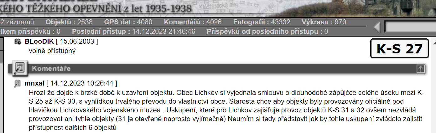

Příspěvekod Streso » 14.pro 2023 22:05
Zdravím, šel by tady tento komentář nějak dočasně skrýt, než se věci vyjasní?
Není nám totiž známo, že bychom o toto usilovali a vypadá to na nějaké nedoruzmnění.
Díky.
Příspěvekod BLooDiK » 16.pro 2023 10:02
Streso píše:Zdravím, šel by tady tento komentář nějak dočasně skrýt, než se věci vyjasní?
Díky.
OK
