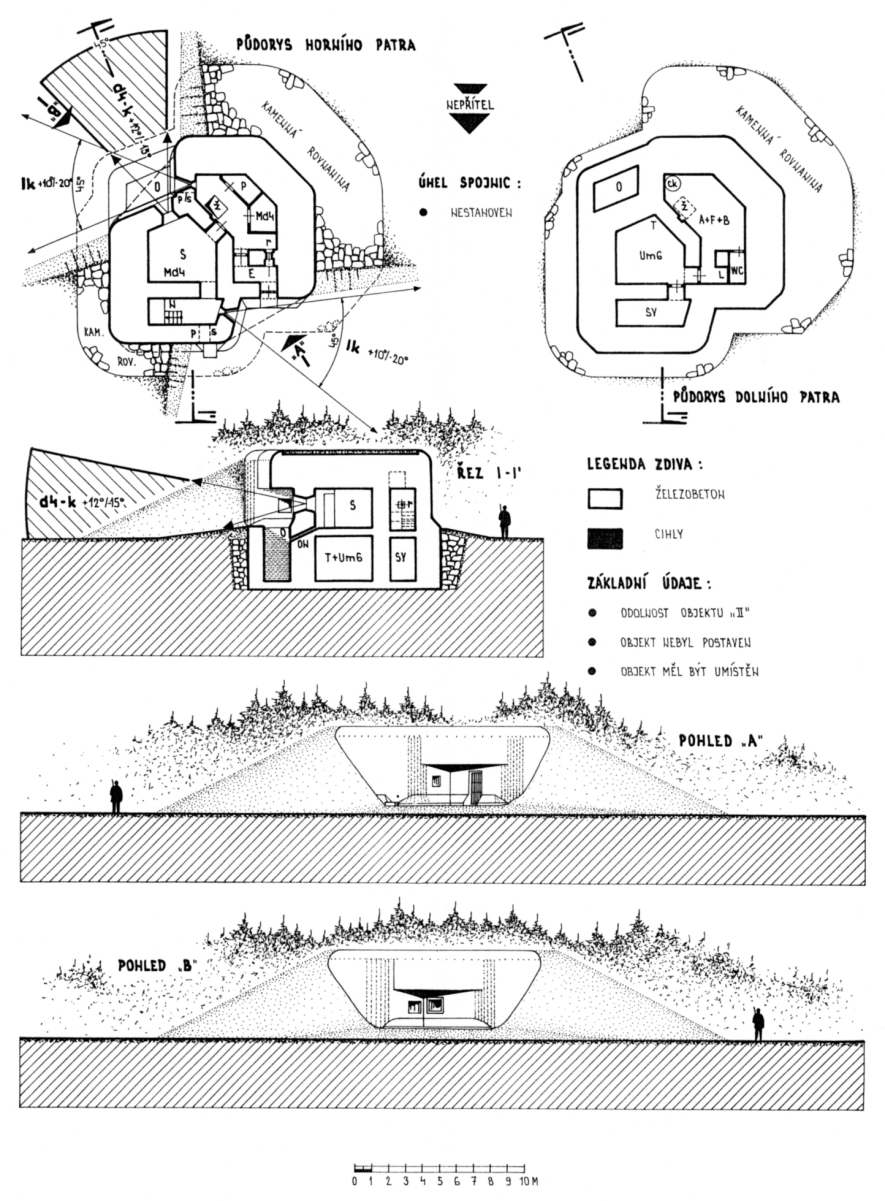

Šlo by prosím upravit palebný vějíř střílny minometu v OP-S 29?
Kolega J. Klos mi k tomu poskytl více podkladů a ze všech vyplývá že :"střílna minometu je uchýlena o 6 stupňů od střílny D-4-k". V praxi to znamená, že je natočena více k nepříteli oproti střílnám v horním patře. V databázi je pokud to dobře chápu chyba v tabulce s údaji 14 stupňů/14 stupňů. A v interaktivní mapě jsou taktéž střílny horního a dolního patra na pravé straně OP-S 29 rovnoběžné.
Takže údaje k pravé straně OP-S 29 jsou:
přední okraj palebného vějíře D-4-k je 14 stupňů nad spojnicí k OP-S 28,
přední okraj palebného vějíře minometu je 20 stupňů nad spojnicí k OP-S 28.
Natočení stěny se střílnou minometu jsem ověřil i v objektu.
Díky.
Trochu jsem to načrtl, snad to půjde rozluštit PDT_Armataz_01_02.
Zelená - vějíř minometu 20 stupňů nad spojnicí k OP-S 28
Modrá - vějíř D-4-k 14 stupňů nad spojnicí k OP-S 28
