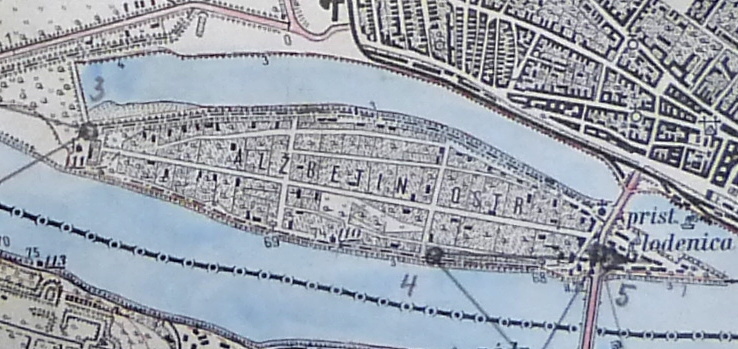

Při uploadu 3d modelu Ko-S 4 od Honzy Vyskočila jsme zjistili, že nám trochu nesedí souřadnice. Abych byl přesnější, ty, které jsou v databázi neodpovídají těm, na které Honza "posadil" objekt.
Netroufám si posoudit, které jsou správně, takže uvedu pouze detaily k nim.
V databázi uvedené souřadnice uživatelem Hanes jsou odpíchnuty z mapy, která je v Lexikonu TO 2001 a Google Earth. Souřadnice co má Honza jsou z mapy v Opevnění na Slovensku od Iva Vondrovského. Honzovo jsou na břeh, Hanesovo pro změnu přímo do kanálu.
Máte nějaký nápad?

A nehýbalo se v tom místě s ramenem Dunaje?

přibližně 47 45.222 18 6.791 jestli se s tím později nehýbalo, Ko-S 3 sedí
cca tady
https://www.google.cz/maps/preview/@47. ... GgEdIA!2e0
zdroj: VÚA Praha, fond ŘOP

jinak víceméně, ta mapka, co je v Lexikonu je vlastně +- o milimetr stejná.

Díky moc! Souřadnice jsem doplnil a ty Hanesovy prozatím deaktivoval. Nové souřadnice potvrzují v podstatě ty, které použil Honza Vyskočil.
