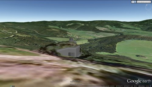

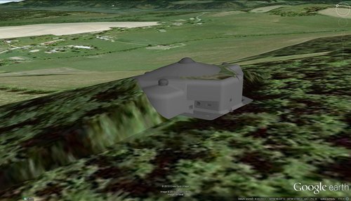

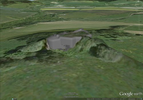

Příspěvekod Johnie Hopper » 20.lis 2013 14:42

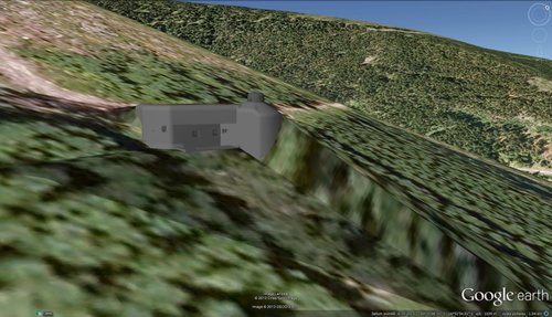

Tak po delší době jsem zkusil oprášit další z modelů první generace.
Tak snad se Vám bude líbit...
H.V.

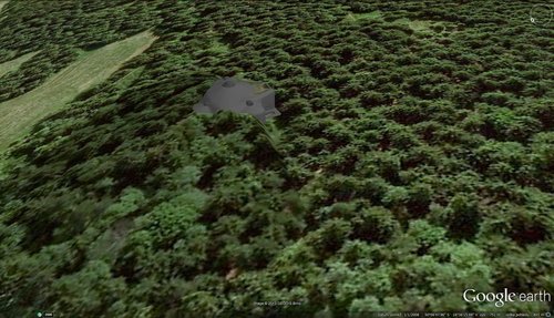

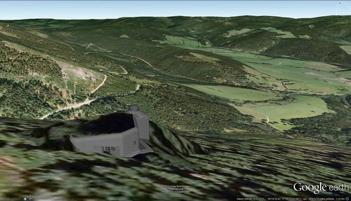

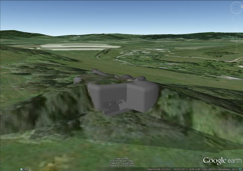

Příspěvekod Johnie Hopper » 28.lis 2013 12:56
Je tu další přírůstek z linie StM, tedy StM-S 22.

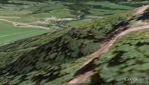

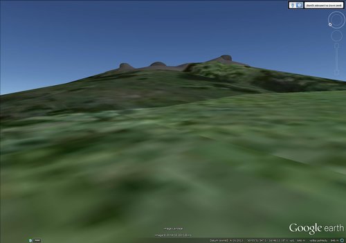

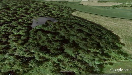

Příspěvekod Johnie Hopper » 20.led 2014 14:41
Tak po delší době zase jedna hádanka...
Hajne
Příspěvky: 275
Jméno a příjmení: Jan Vaníček
Bydliště: Bystřec
Příspěvekod Hajne » 20.led 2014 15:13
Ko-S 3 ?
Příspěvekod Johnie Hopper » 21.led 2014 07:23
Tu rychlost vždycky obdivuju.....jo, jo je to tak.
Ko-S 3 a záhy snad celkem logicky přibude i Ko-S 4

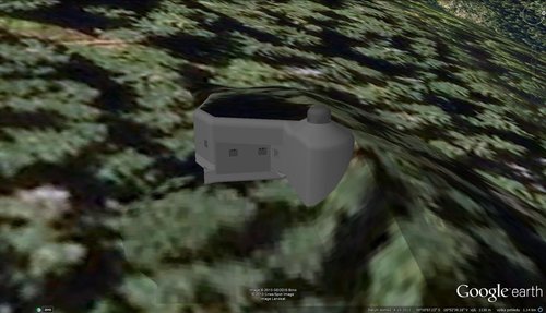

Příspěvekod Johnie Hopper » 28.bře 2014 12:45
Tak zase jeden rekonstruovaný objektík. Tenhle snad ani nemusím představovat. Tahle verze modelu by se měla podstatně lépe shodovat s původním stavem než předchozí model z ranného období tvorby.

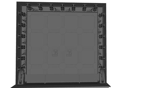

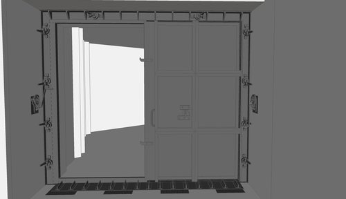

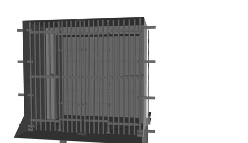

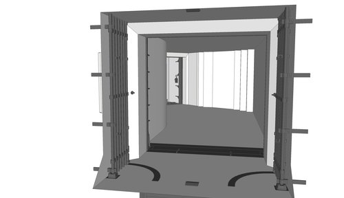

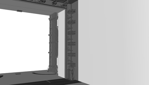

Příspěvekod Johnie Hopper » 01.črc 2014 12:06

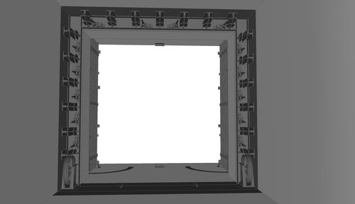

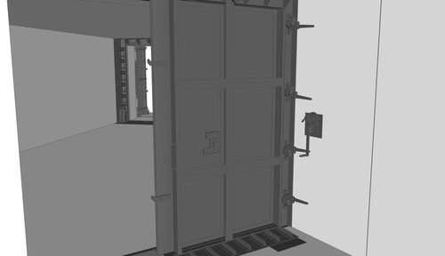

Aby to nevypadalo, jako že se nic neděje, tak tu přikládám pár obrázků, na čem že jsem to v poslední době pracoval. Podařilo se mi dostat od jednoho z Vás podklady k mřížím a vratům vchodových objektů. Mám hotové modely. Zatím je ale nebudu vkládat do databáze, až dostanu svolení od poskytovatele podkladů, třeba si je budete moci taky prohlídnout. Chybí tam ještě spousta detailů (kladky, lana, táhla apod.), ale ty už nechám na jindy.

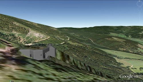

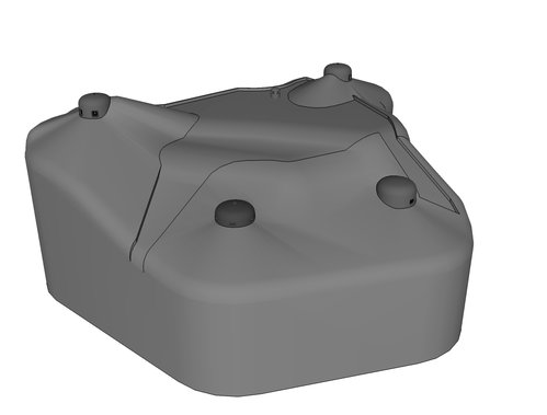

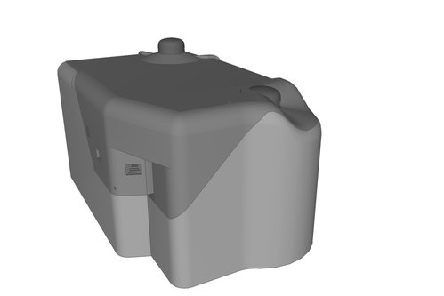

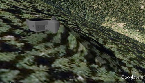

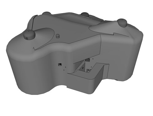

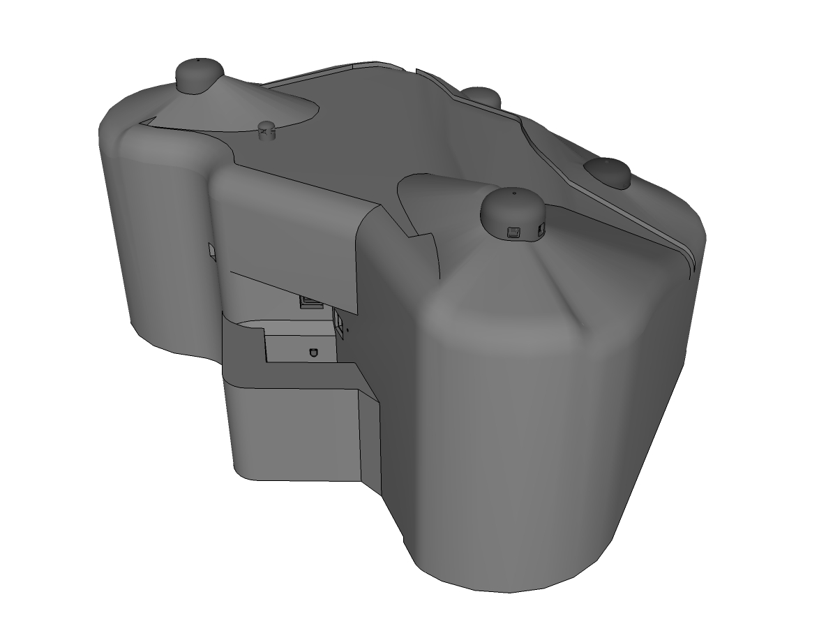

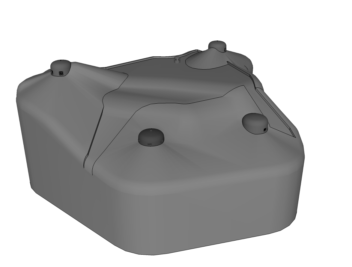

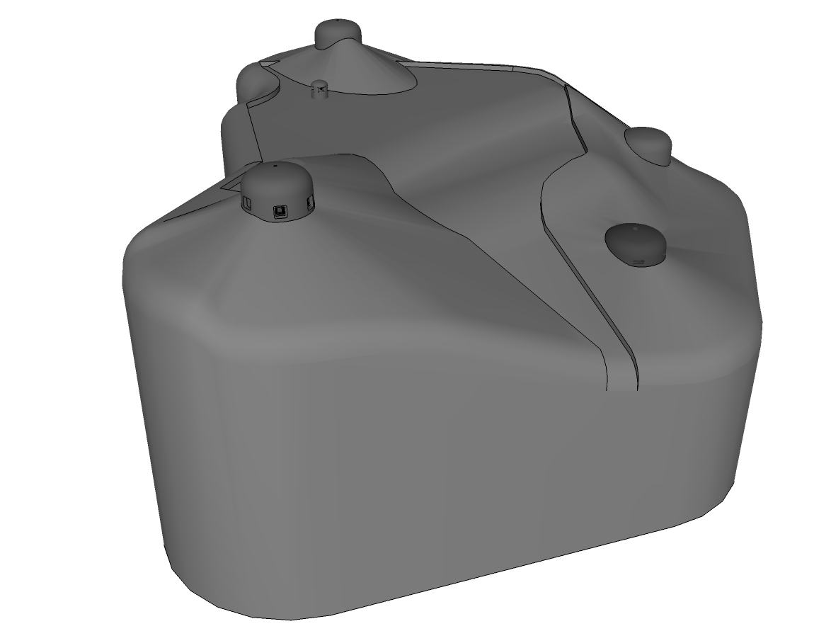

Příspěvekod Johnie Hopper » 14.črc 2014 12:33
Tentokrát bez hádání (bo jby to bylo na vás moc primitivní).

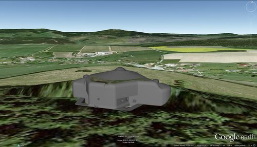

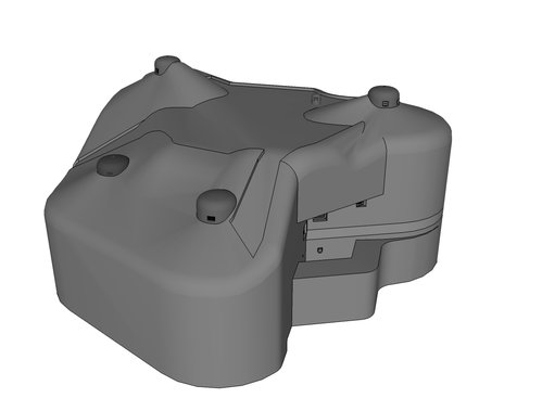

Dotaz pro znalce a měřiče, mohlo by to tak být? (jde mi samozřejmě o všechny ty "zakulaceninky" na čelní straně resp. střeše objektu)
Příspěvky: 2213
Bylo poděkováno: 19 krát
Příspěvekod Jiří Novák » 14.črc 2014 18:49
Johnie Hopper píše:Tentokrát bez hádání (bo jby to bylo na vás moc primitivní).
Už je to dlouho, co jsem se věnoval zaměřování Bg, ale šikmá část střecha v prostoru K2k a ZP nebyla tuším opatřena betonovými výstupy pro zadrnování.
Příspěvky: 2213
Příspěvekod Jiří Novák » 14.črc 2014 19:07
Není to samozřejmě důležité, ale v pohledech chybí postupné odstupňování spodních hran základů proti podstřelu.
