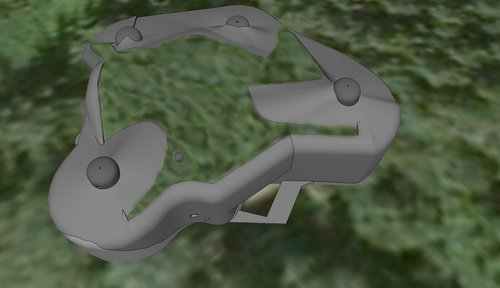

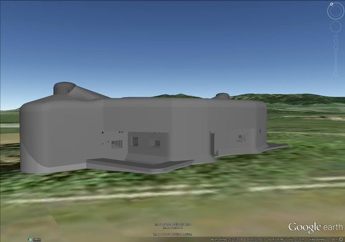

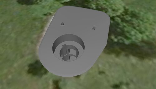

A ještě jeden záběr, tak jak ho asi nikdo z Vás neměl šanci shlédnout. Třeba ho takto jednou uvidíte alespoň v módu AČR 1938 ve hře ArmAOpevnění v Google Earth 3D

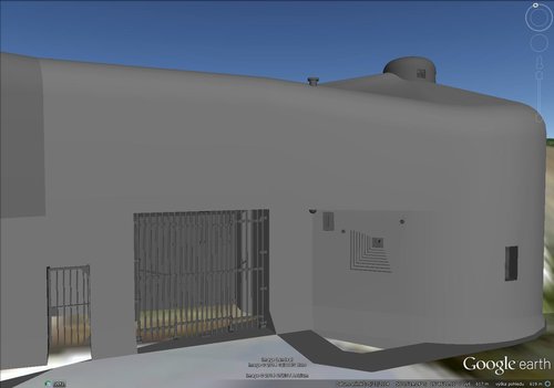

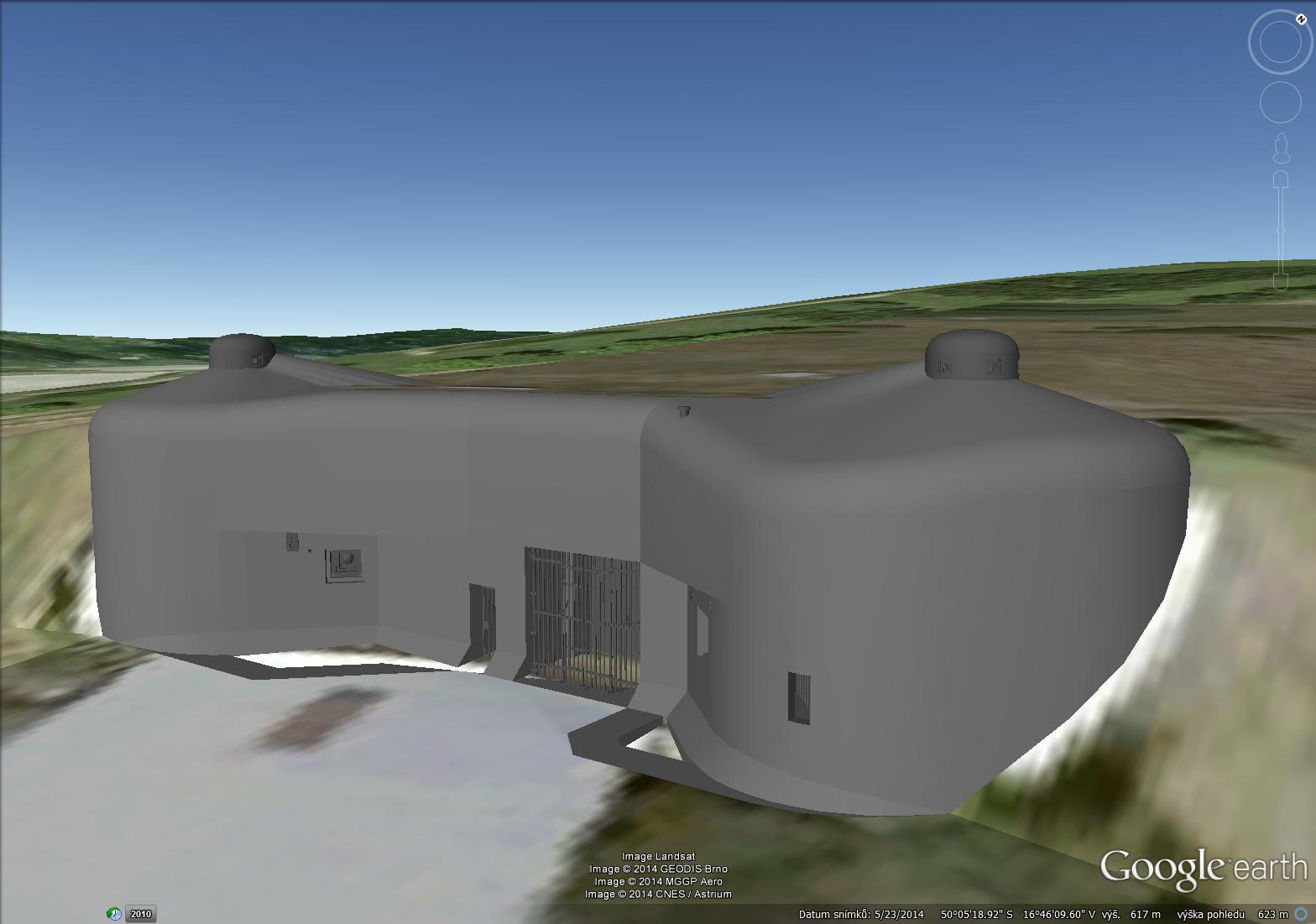

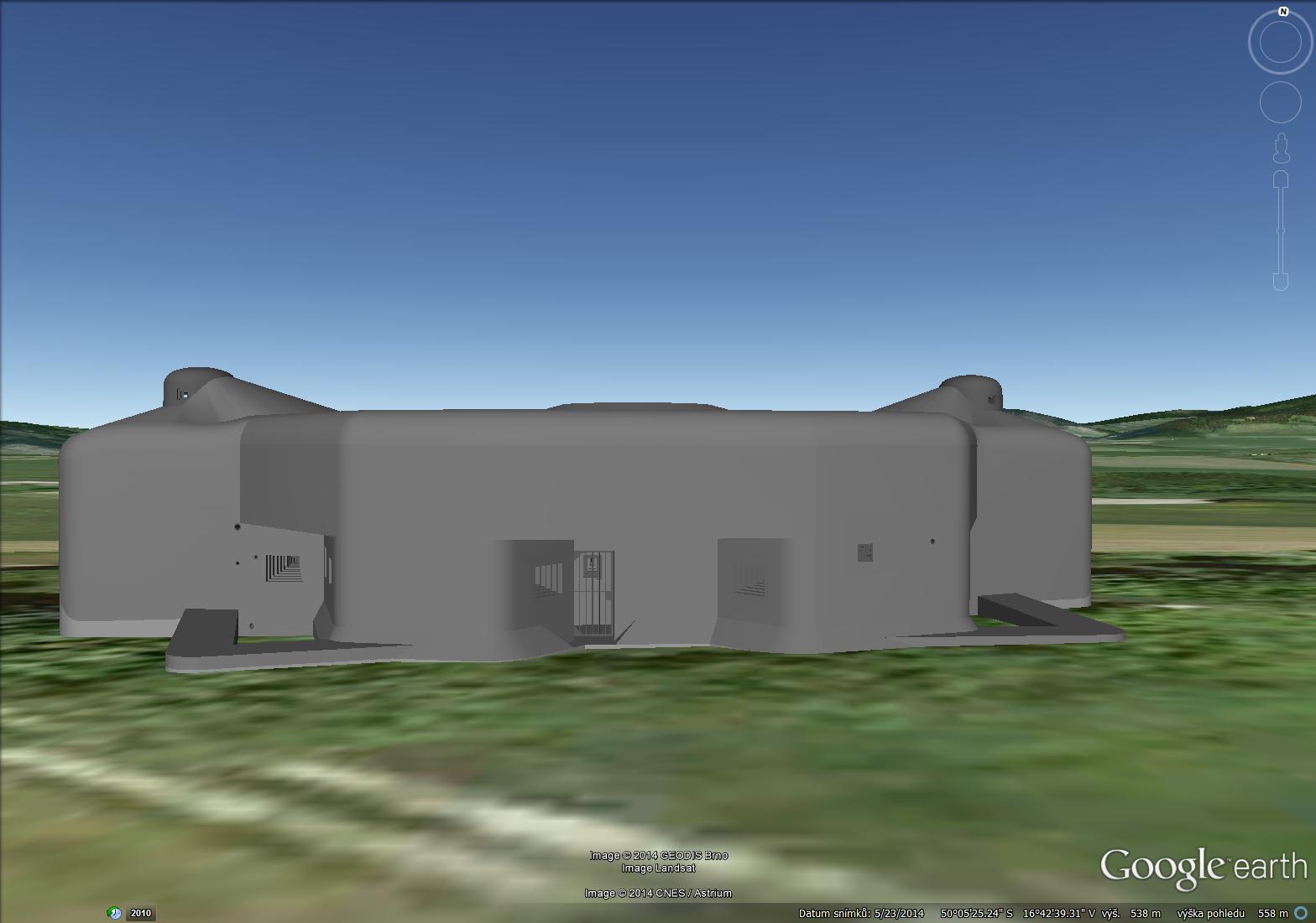

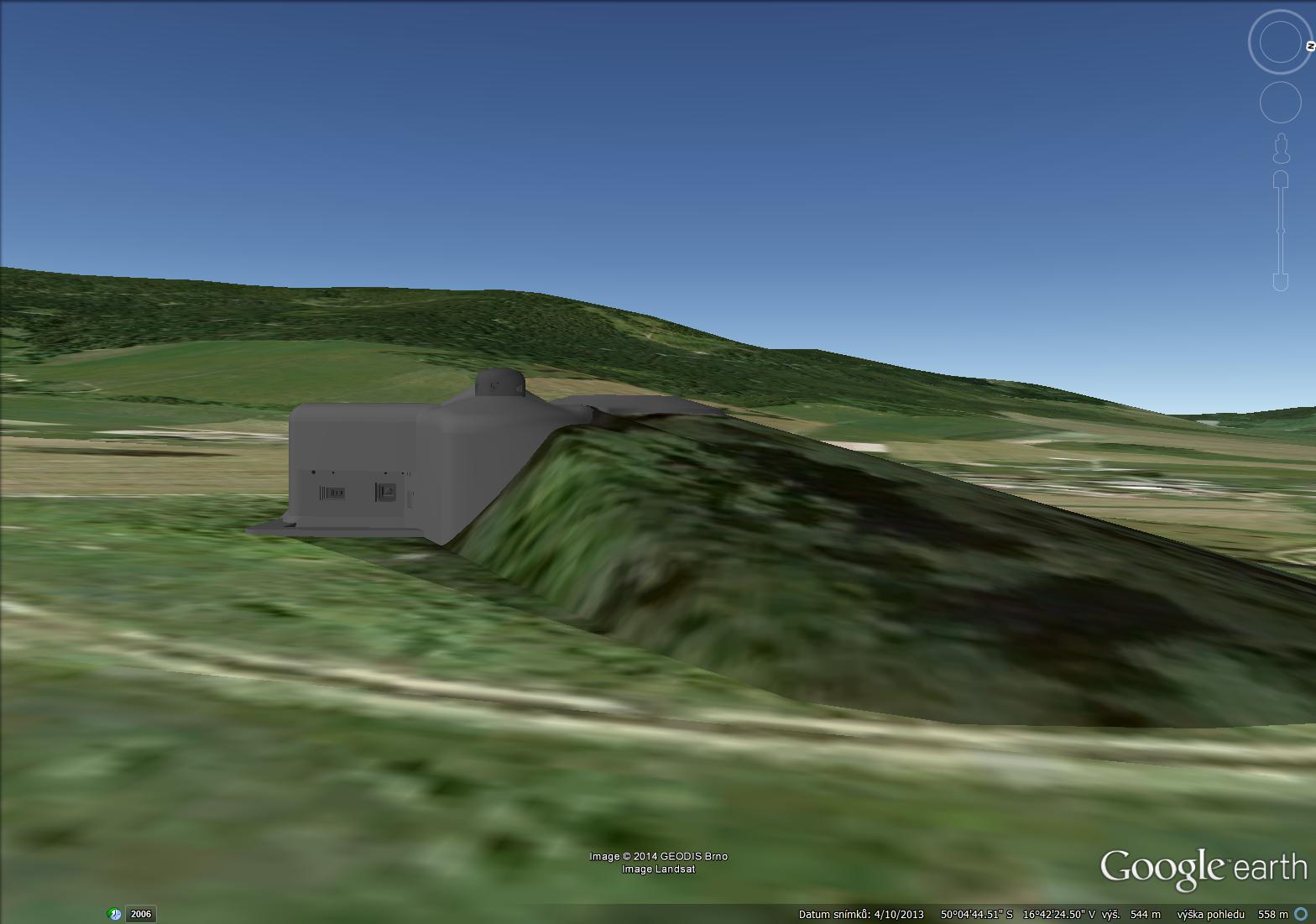

A přidám ještě nové záběry na vchodový objekt po novu. Pevně doufám, že podobného pohledu se třeba ještě jednou dočkáme...

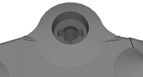

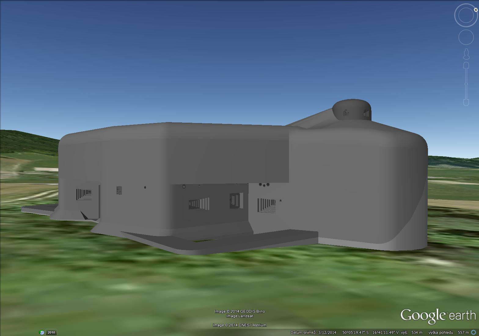

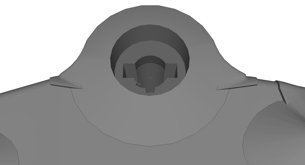

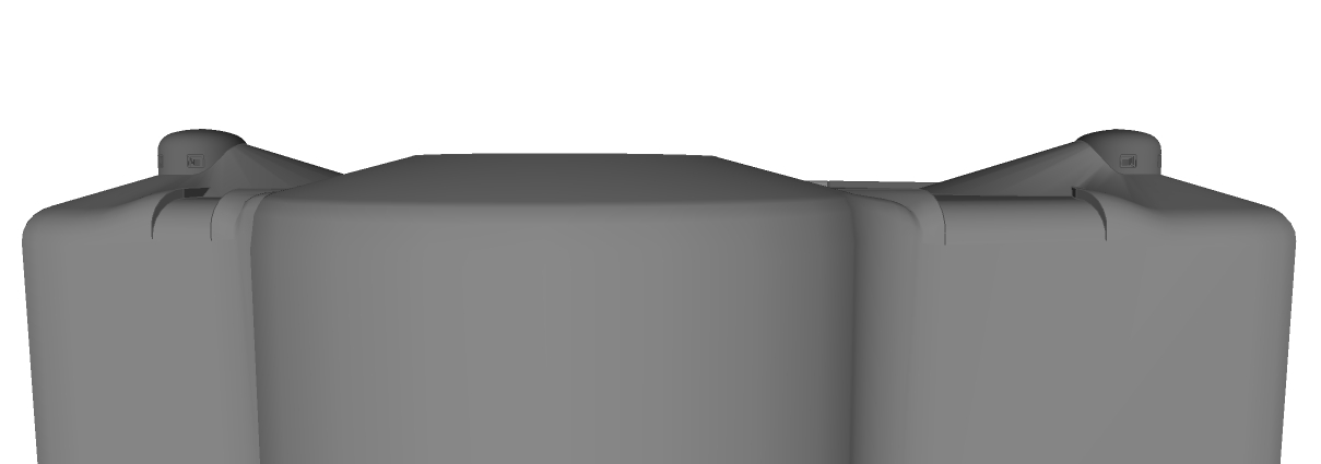

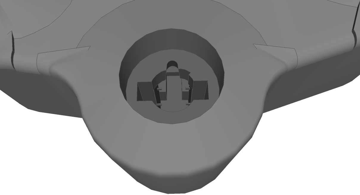

Mám tu pár nástřelů na model K-S 18 (stav v roce 1938). Šachta pro M-OR v té době ještě nebyla plná odpadu a zvony se tyčily v plné své kráse

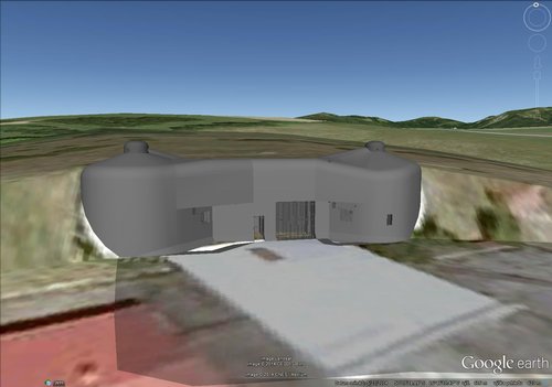

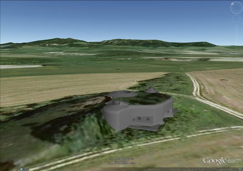

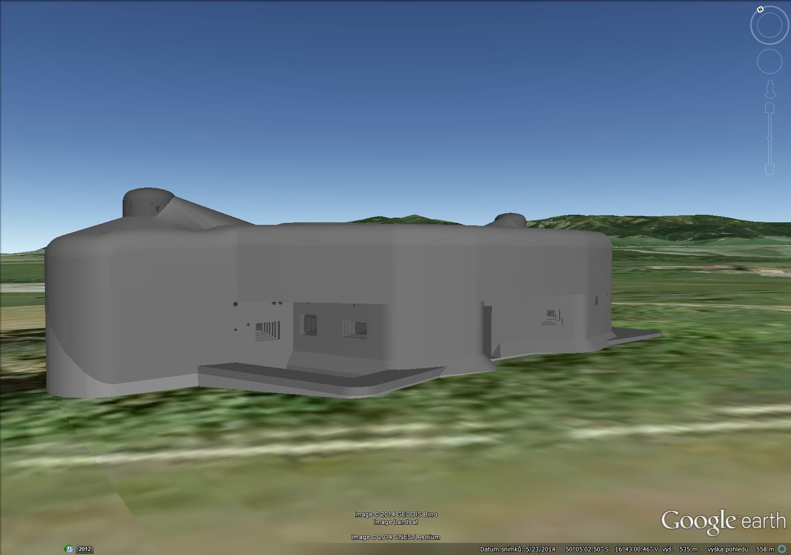

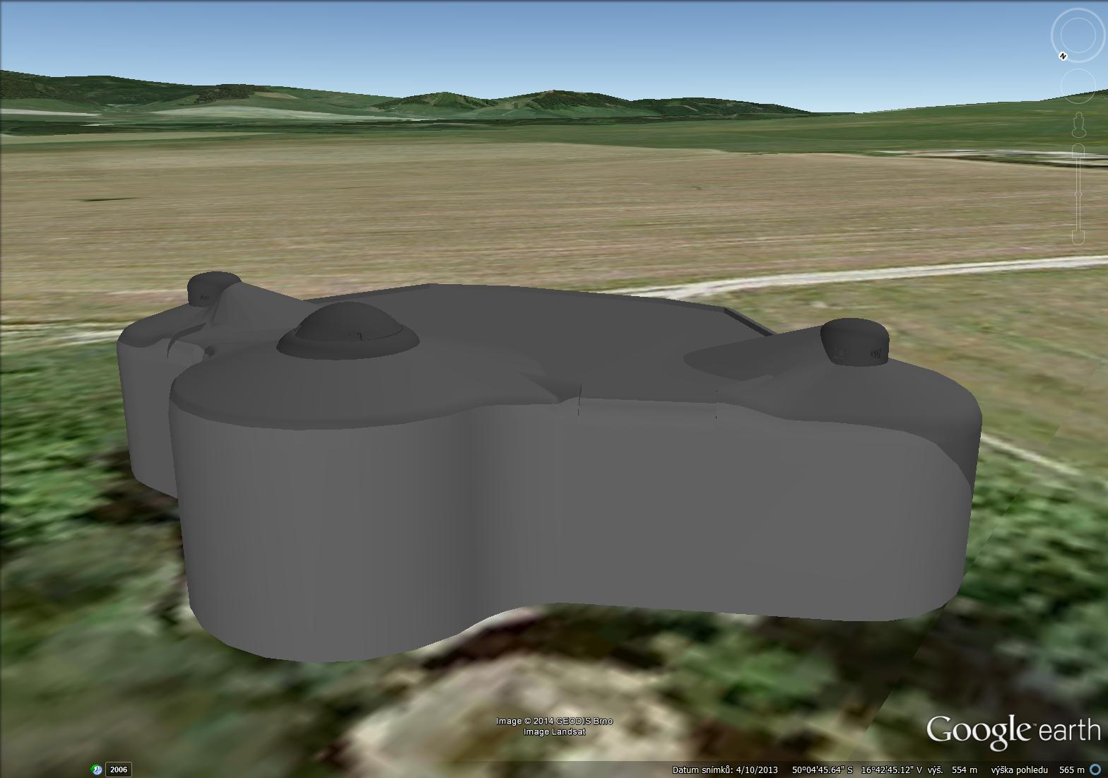

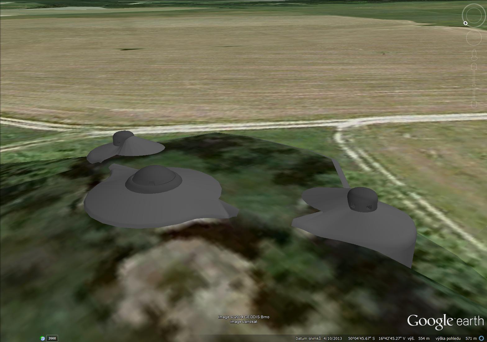

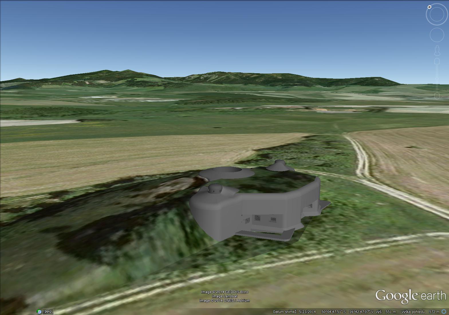

No a zde už je týž po zasazení do krajiny. Zvlnění terénu v místě K-S 18 sice vypadá ve skutečnosti trochu jinak než v GE, ale i tak je to celkem zajímavý pohled.

Pěkná práce, škoda, že si ho takhle v plné kráse můžeme prohlédnout už jen na modelu. Naživo to je hodně smutný pohled a to jsem tam pár let nebyl, takže předpokládám, že se to ještě zhoršilo.

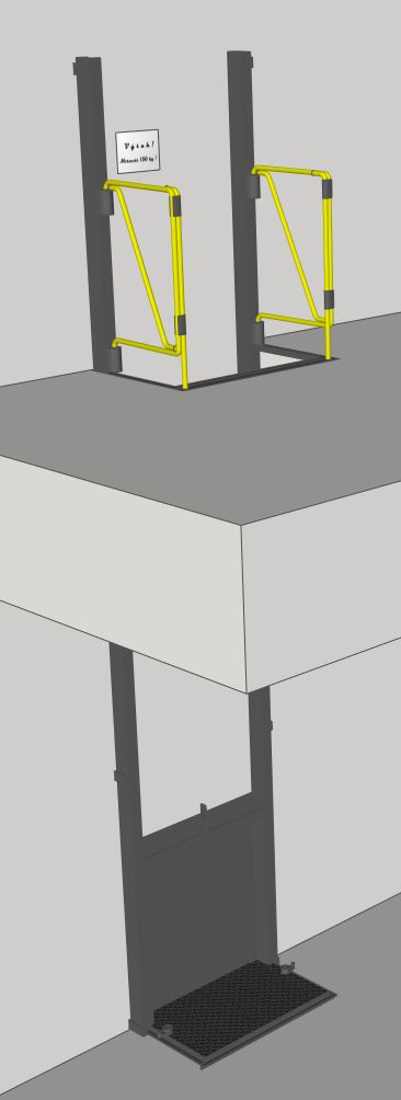

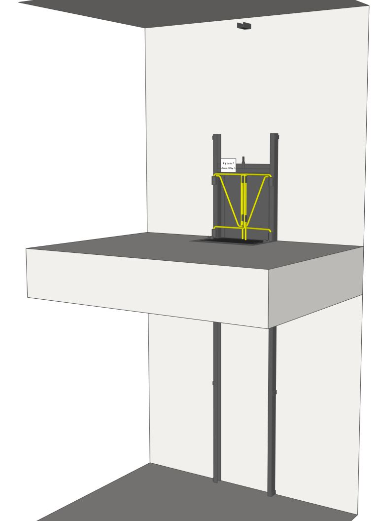

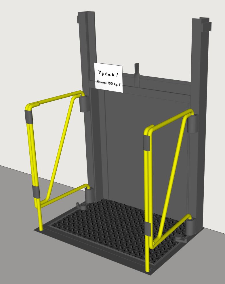

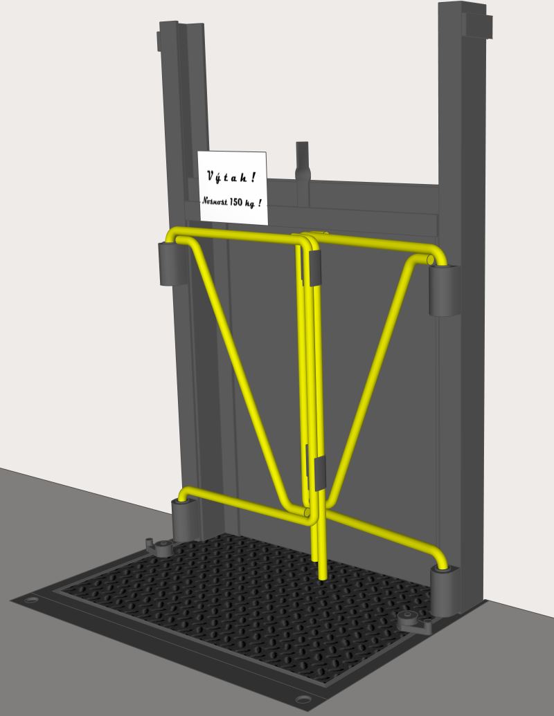

Tentokrát se nejedná o objekt, ale o vnitřní zařízení pěchotních srubů.
Jedná se o muniční výtah, konkrétně o typ "Vý VIa".
Nutno podotknout, že rozměry, umístění a formu výstražné tabulky jsem si vymyslel, obsah je dán předpisem.
Žlutou barvu zábradlí jsem si rovněž vymyslel, předpisem je dáno vše světle šedé, ale domnívám se, že zábradlí stejně nějak zvýrazňovali.
Vše naleznete v databázi komponent zde na fóru.

Michal Prášil by řekl, že tam je málo kót a je to moc 3d. Ale těm, co strojařinu nikdy nestudovali a výkresy číst neumí tohle myslím řekne dost.
Minimálně pro představu laiků. Dík!

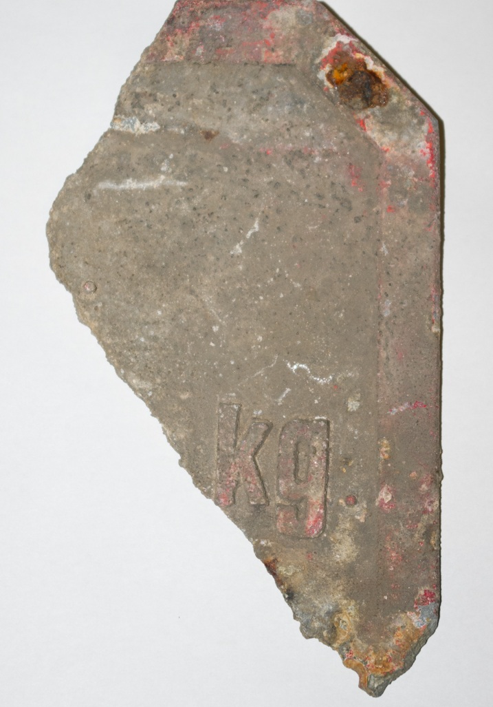

Mám pocit, že kluci z MO-S 24 našli fragment výstražné tabulky a zpracovali podle toho repliku. Někde zde tuším jsou i fotografie. Nesouhlasím ovšem se žlutým nátěrem
Technické a přejímací podmínky hovoří jasnou - šedou - řečí, firma za výrobek určitě po nějaký čas také měla plnou záruku, které počítám v roce 1938 dosaženo nebylo. Krom toho: další nátěr = další drobné peníze, na které se tehdy u vojenské správy dosti hledělo. A poměrně přesně vyčíslené udržovací paušály pro sruby počítaly dle mého vědomí jen s "barvou" bílou, o žluté nikde ni stopa
P.S. pro Honzu: ber to prosím s nadhledem...

Pokud to z obrázku dobře chápu, je model zpracován dle návrhu z roku 1937, ke kterému mělo MNO řadu výhrad. Tento návrh nakonec nebyl realizován a výsledný výtah má odlišný vzhled. V příloze zasílám fotografii výtahové šachty objektu MO-S 24, kde můžete vidět originální pojezdy z T profilu a také část tabulky, která byla osazena na stěně vedle výtahu ( jak v horní, tak i ve spodní stanici). V majetku KVH Hraničářský pluk 4 se nachází také originální výtah, který prochází renovací.

to Hraničář: žlutou jsem užil vědomě pro odlišení vlastního otočného zábradlí od pevné konstrukce plošiny, s vědomím či vírou, že se to některým "věčným rejpalům" nebude asi moc líbit
to Fénix: vařím z toho co mám, na druhou stranu v připomínkách MNO o užití T profilu pro vodítka se píše o uložení přímo na zeď (tedy pro případ Vašeho výtahu "ve výklenku"). Nedovedu si (z pohledu tuhosti materiálu) představit použití takového profilu do poloviny kratší strany otvoru pro výtahy "při stěně" (při uložení po cca 1,2 m). Rád bych i v tomto měl jasno, ale bez finální verze platné výkresové dokumentace jednotlivých druhů výtahů to asi nerozlousknu.
K tabulce - šlo by zde či na SZ uvést rozměry tabulky a případnou výšku písma a šířku červeného okraje?
Díky (a rejpalům se omlouvám - ono ani ta užitá šedá asi není moc světle šedá...
Honza V.

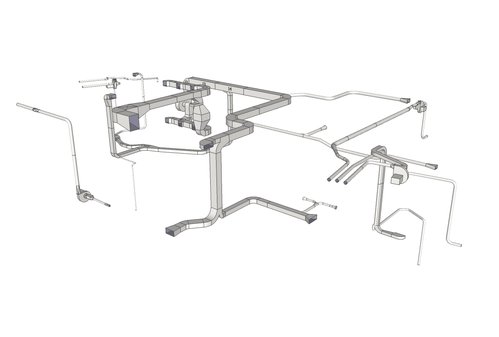

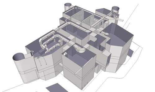

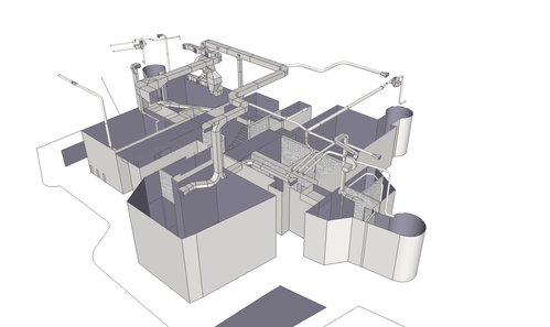

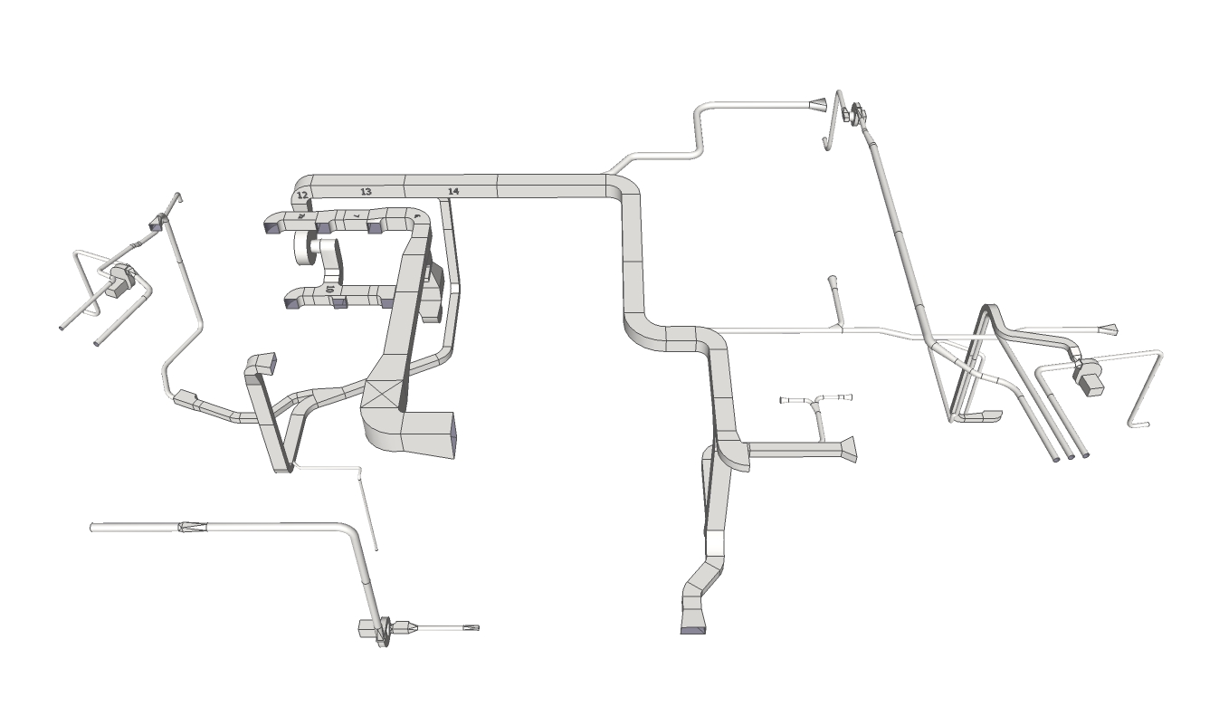

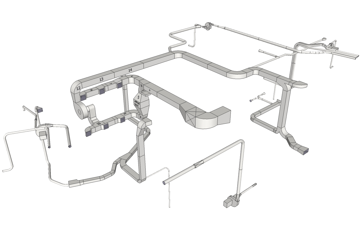

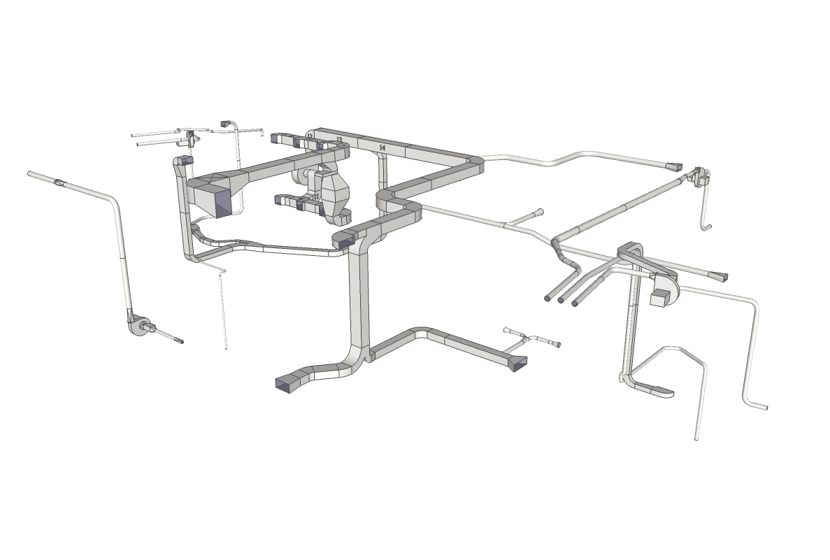

Tak nevím zda to patří sem, či přímo k příslušnému objektu.

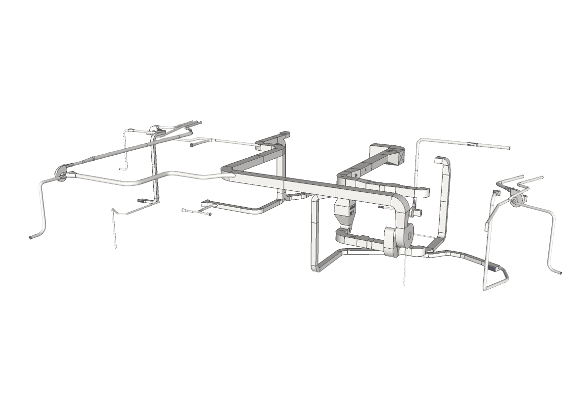

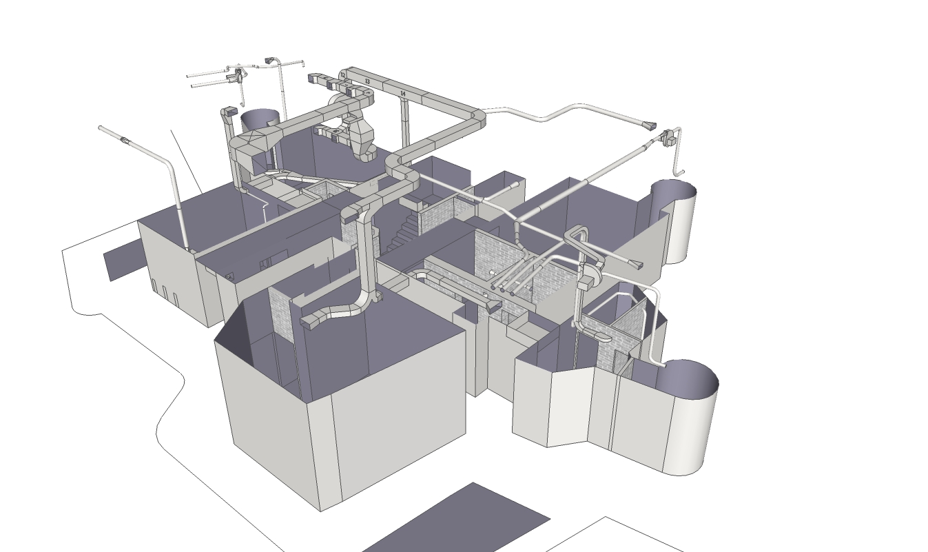

Pár dní jsem si teď hrál s dispozičním modelem vzduchotechnického potrubí objektu MO-S 24 - (klukům díky za podklady). Výsledek vidíte tady na obrázcích. Na 3D modelu je to samozřejmě vše mnohem jasnější, ale to bych potřeboval svolení poskytovatele podkladů k nasdílení modelu ve SketchUpu.

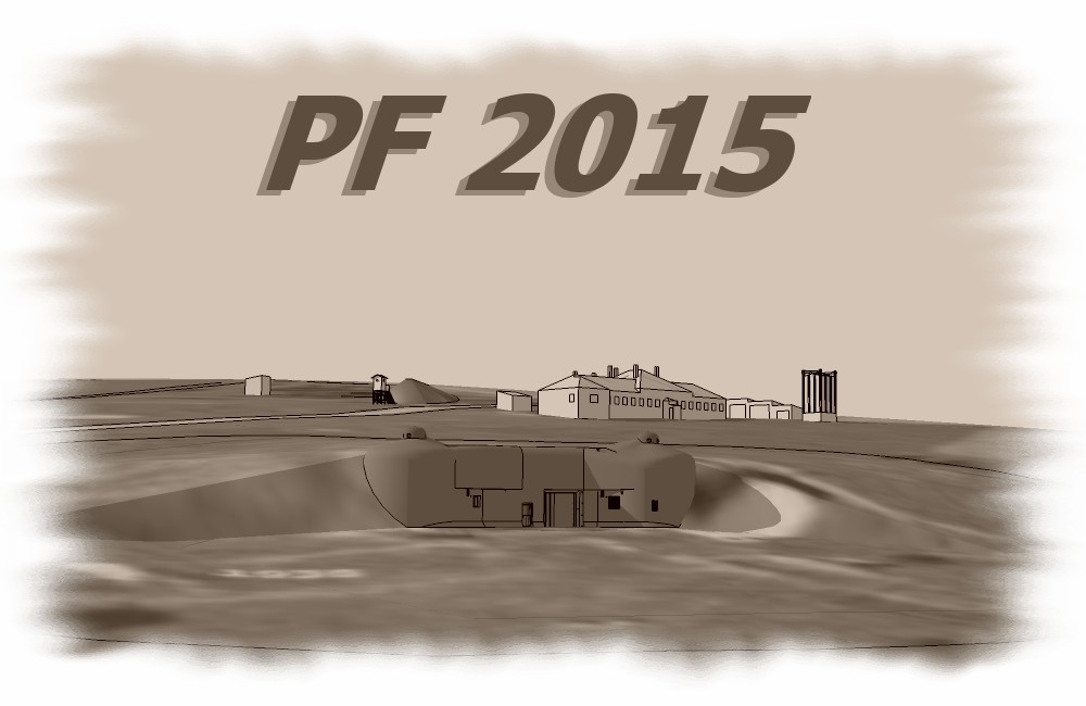

Ne že bych chtěl něco naznačovat...
Díky všem za spolupráci, pomoc, rady a připomínky. Takže v příštím roce pokračujeme.
