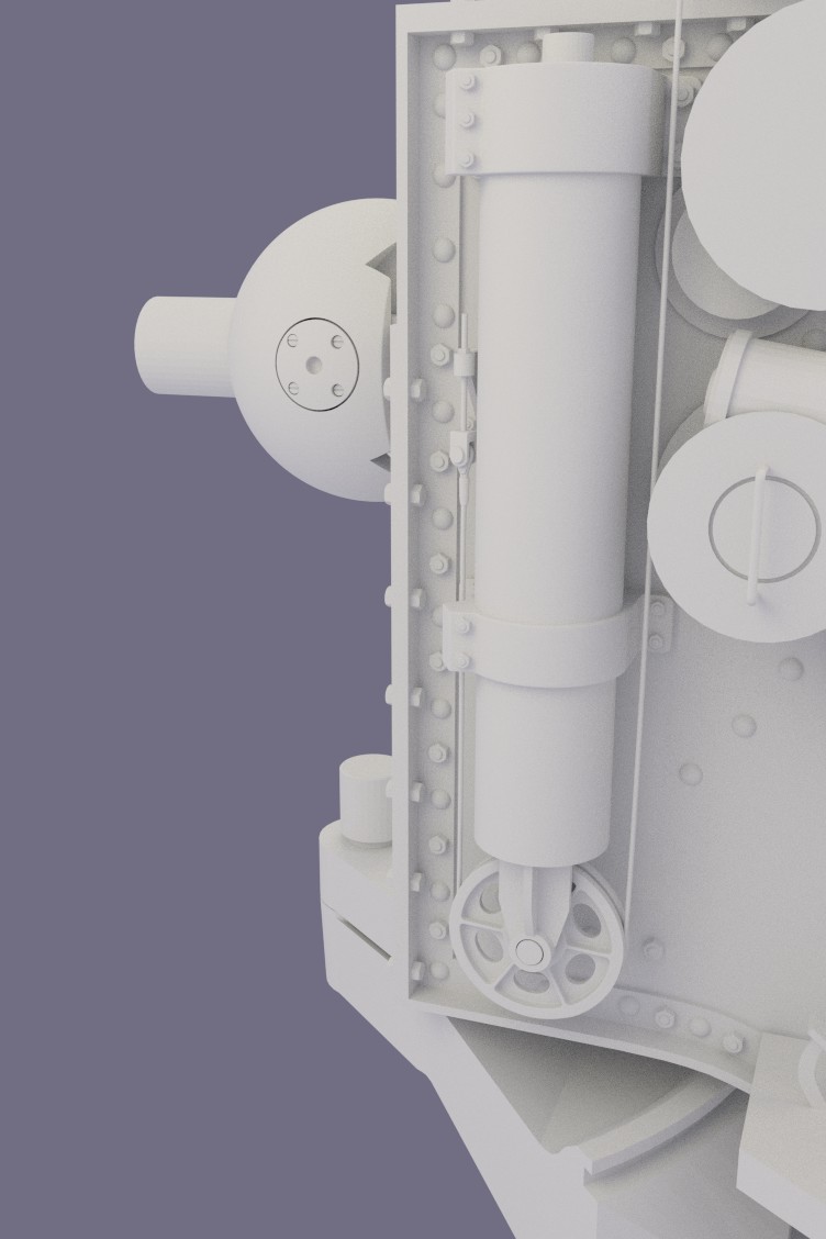

tak jsem zase trochu postoupil se stavbou houfnice. Zatím si můžete prohlédnout detail vyvažovače.

Stále pracuji na modelu a brzy přidám další obrázky. Pořád mi ale vrtá hlavou k jakému účelu sloužila páčka u dělovoda. (Mimochodem stejná páčka se nachází také u protiletadlových kanonů Škoda). A za druhé k čemu mohlo sloužit to zařízení u odměrového kola (modře vyznačené). A kam od něj ten vede bowden? Tak jestli vás něco napadá tak pište. BTW. pokud někdo máte obrázek závěru houfnice vz. 30 budu velice vděčný.

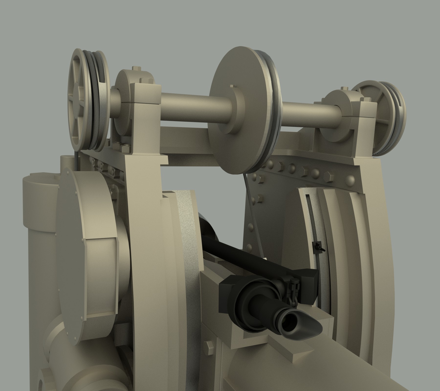

Po delší době, jsem dokončil další část a přidal jsem i materiály, aby to bylo přehlednější. K této části houfnice není moc podkladů, takže některé části nebudou na 100%. Zatím ještě chybí uchycení dalkohledu a ukazatele odměru. Dále bych chtěl poděkovat všem, kteří se semnou podělili o nějaké ty materiály k houfnici.

Příspěvekod typograf » 10.zář 2017 10:58
Teprve dnes jsem si všimnul, že se zde objevil další detail 3D modelu. Myslím ale, že je tam chybně vedené lano na prostřední kladce, takto by vyvažovače poslaly lafetu k zemi! Lano musí být tedy z druhé strany kladky.
Jinak to je moc pěkné, těším se na pokračování PDT_Armataz_01_34

Příspěvekod Stan » 24.zář 2017 23:20
typograf píše:Teprve dnes jsem si všimnul, že se zde objevil další detail 3D modelu. Myslím ale, že je tam chybně vedené lano na prostřední kladce, takto by vyvažovače poslaly lafetu k zemi! Lano musí být tedy z druhé strany kladky.
To je docela dost dobře možné, v budoucnu snad k modelu přidám fyziku, která odhalí mechanické chyby a tak možna dojde k vyzkoušení kladek.
